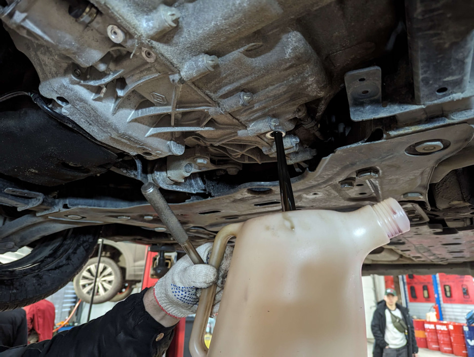

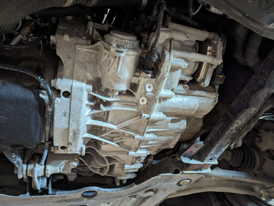

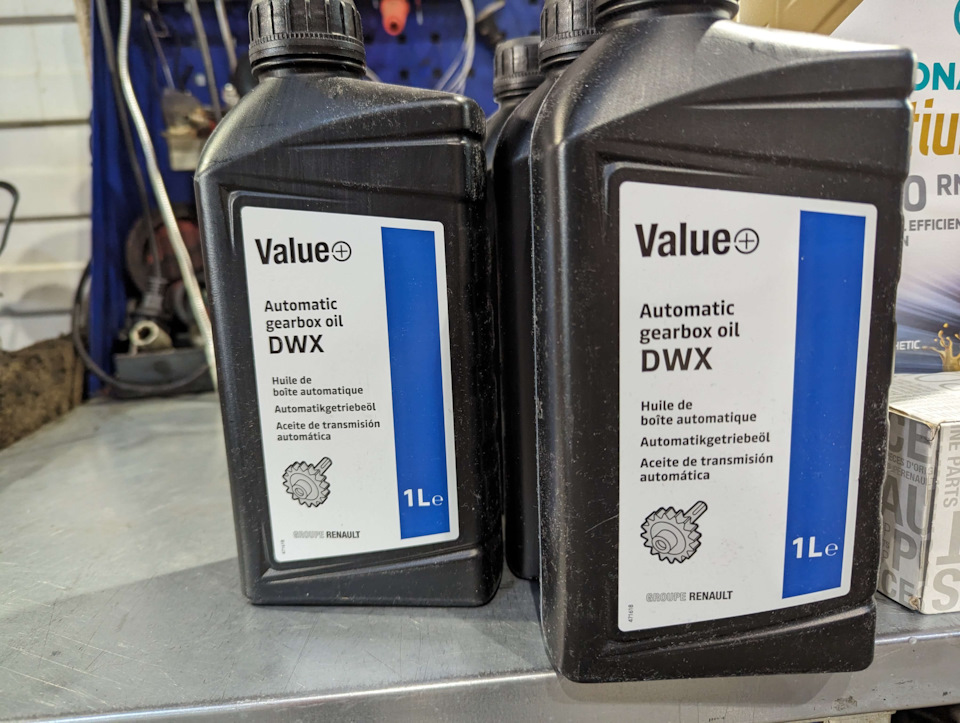

Замена масла в роботе Renault Megane 4 DW5
7-ми ступенчатая роботизированная коробка передач DW5 или 7DCT300
Данная коробка передач требует допуск по маслу Renault Gearbox Fluid DW5
Контроль уровня масла DW5 или не осуществляется, есть заданный объем 3.5-3.7л
Время выполнения работы 1 час
Официальный регламент замены масла в роботе DW5 или 7DCT300 раз в 5 лет или 60000 км в зависимости от условий эксплуатации.
В работе используем:
⭕Масло Renault Gearbox Fluid DW5 4л
⭕Расходные материалы для очистки поддона и магнитов и удаления следов работы
Мы не ограничены в выборе материалов.
Можем предложить для обслуживания автомобиля, расходники любой фирмы на ваш вкус и подобрать под бюджет.

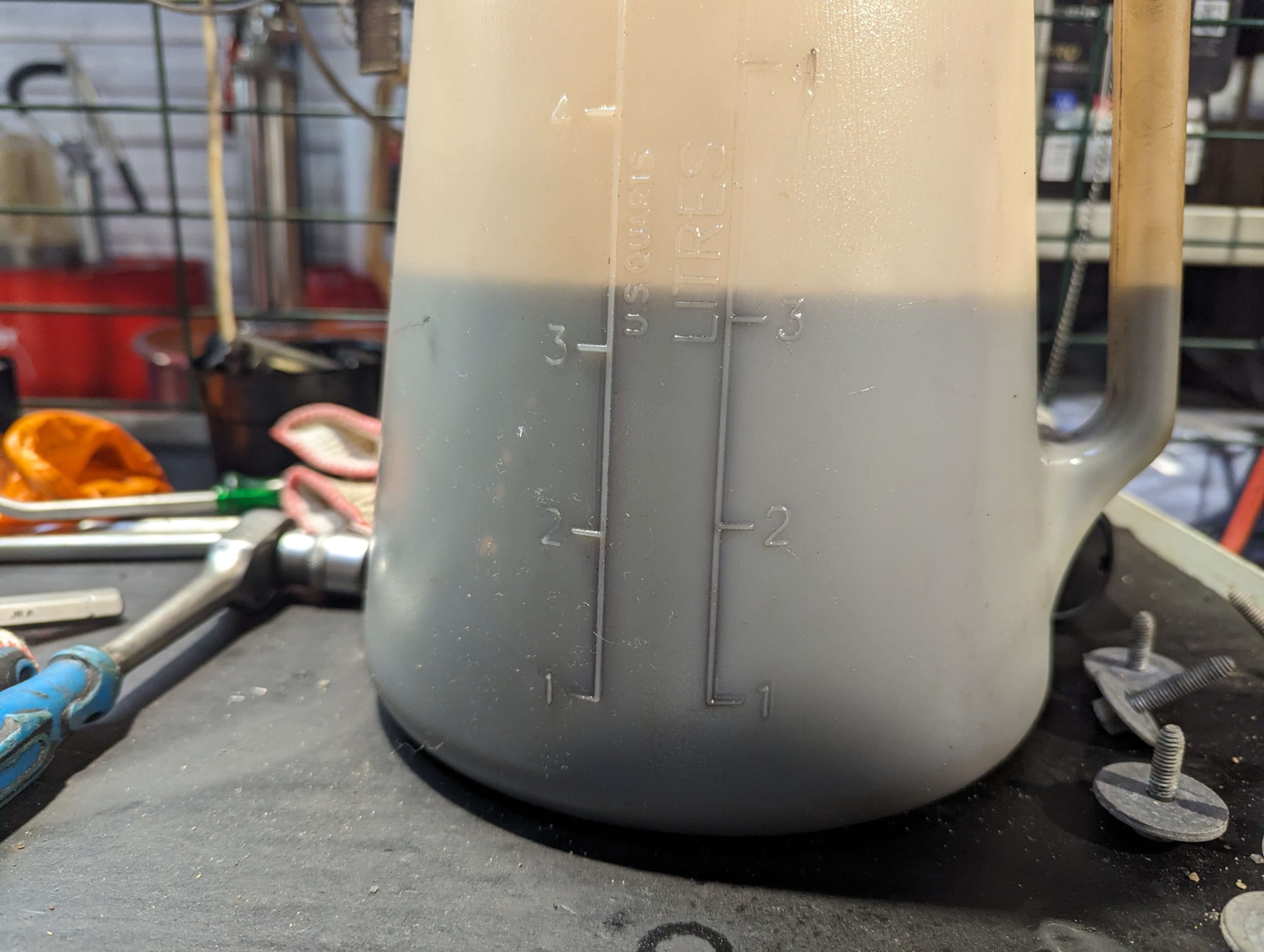

Слилось 3.2 где-то, а залили 3.7 литра?
да

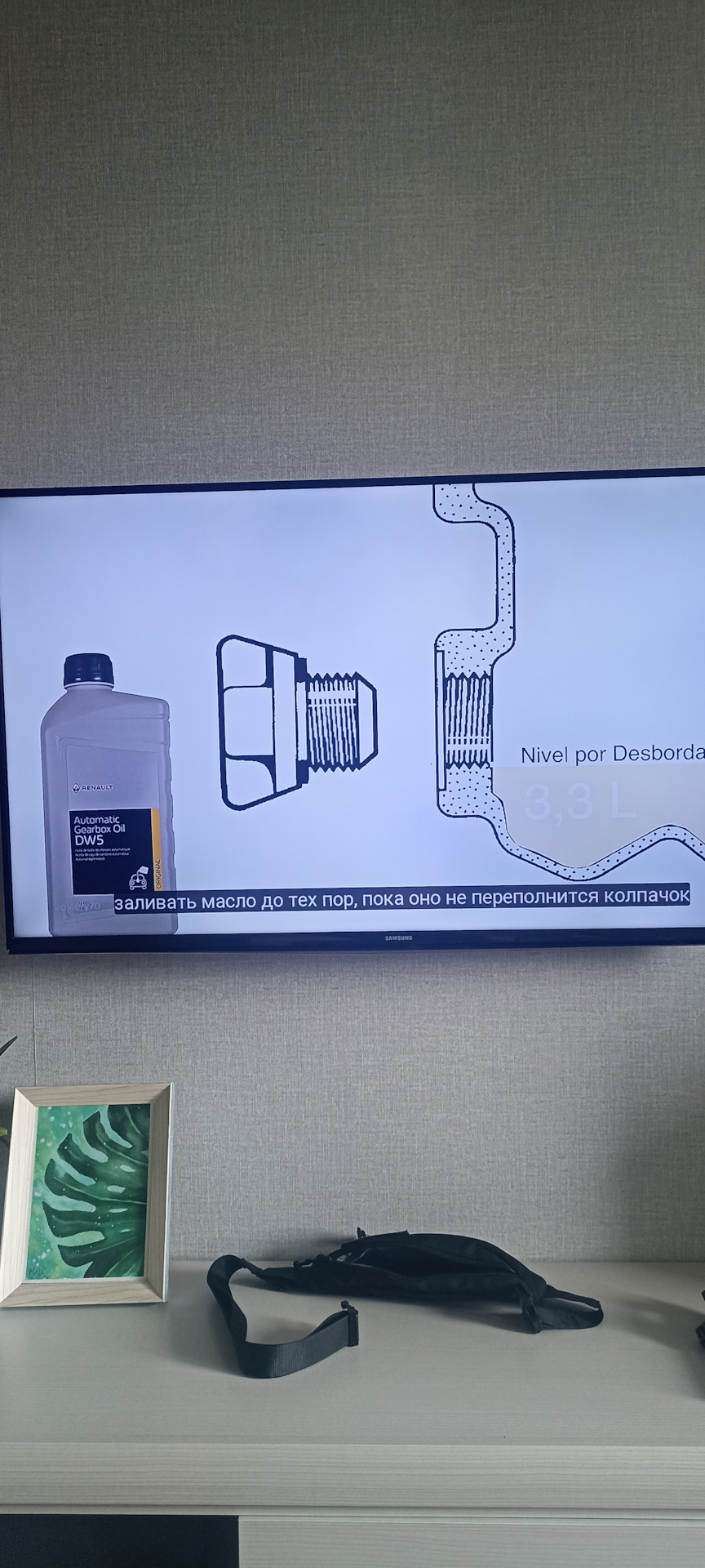

Так получается что з завода не доливают? У меня просто тоже слилось 3.3 литра, а зашло 3.8 (по нижний уровень заливного отверстия), хотя по регламенту нужно заливать 3.3 литра.
если запустить тачку то зайдет еще больше 4-4.2
Я просто не пойму почему во всех робатах с завода сливается ну максимум 3.5, обычно 3.2-3.3 литра.
ну мы сейчас делаем так заливаем все 4, закрываем пробки запускаем мотор, глушим и смотрим уровень
BY-nik
в китайских мануалах требуется запуск машины)
