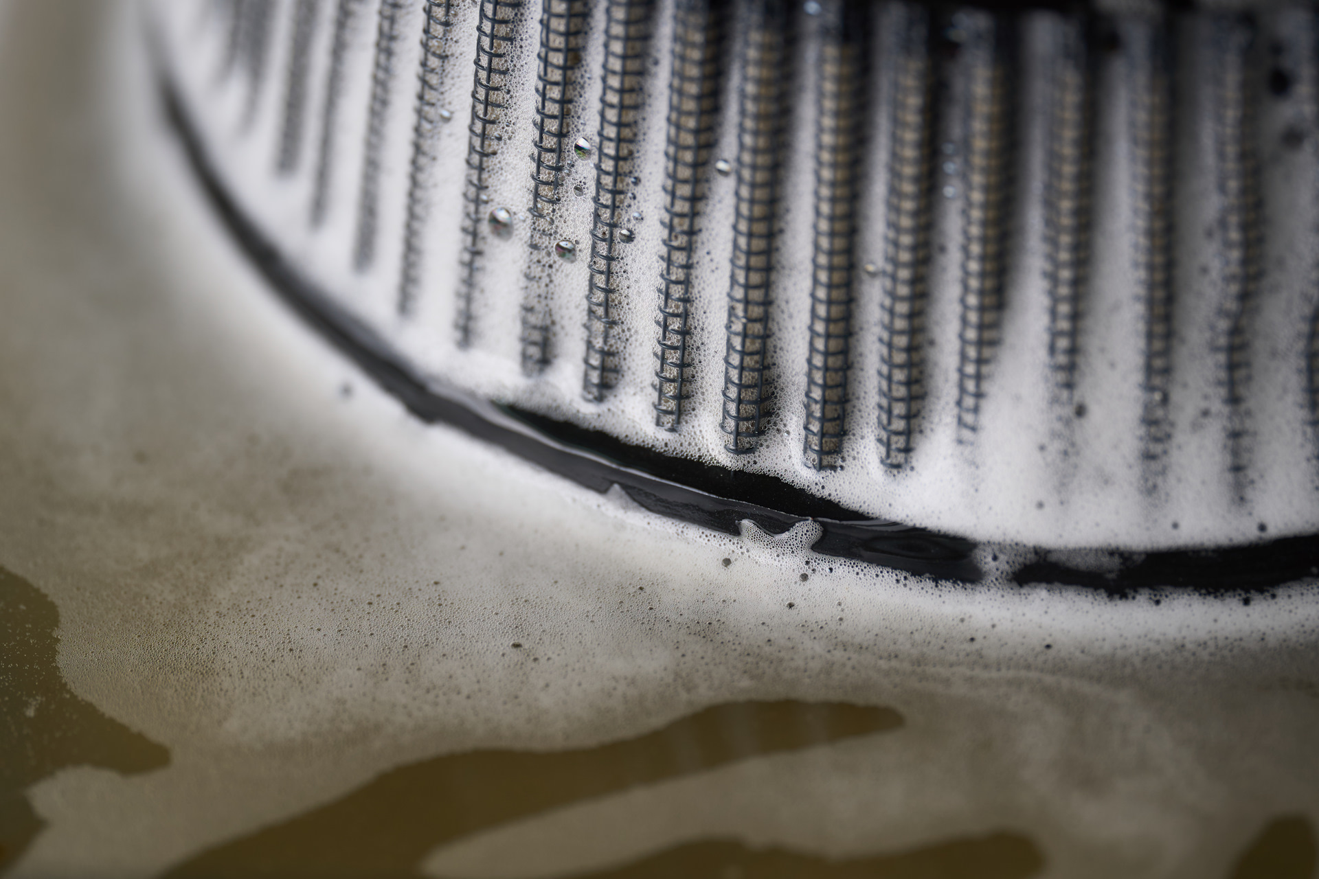

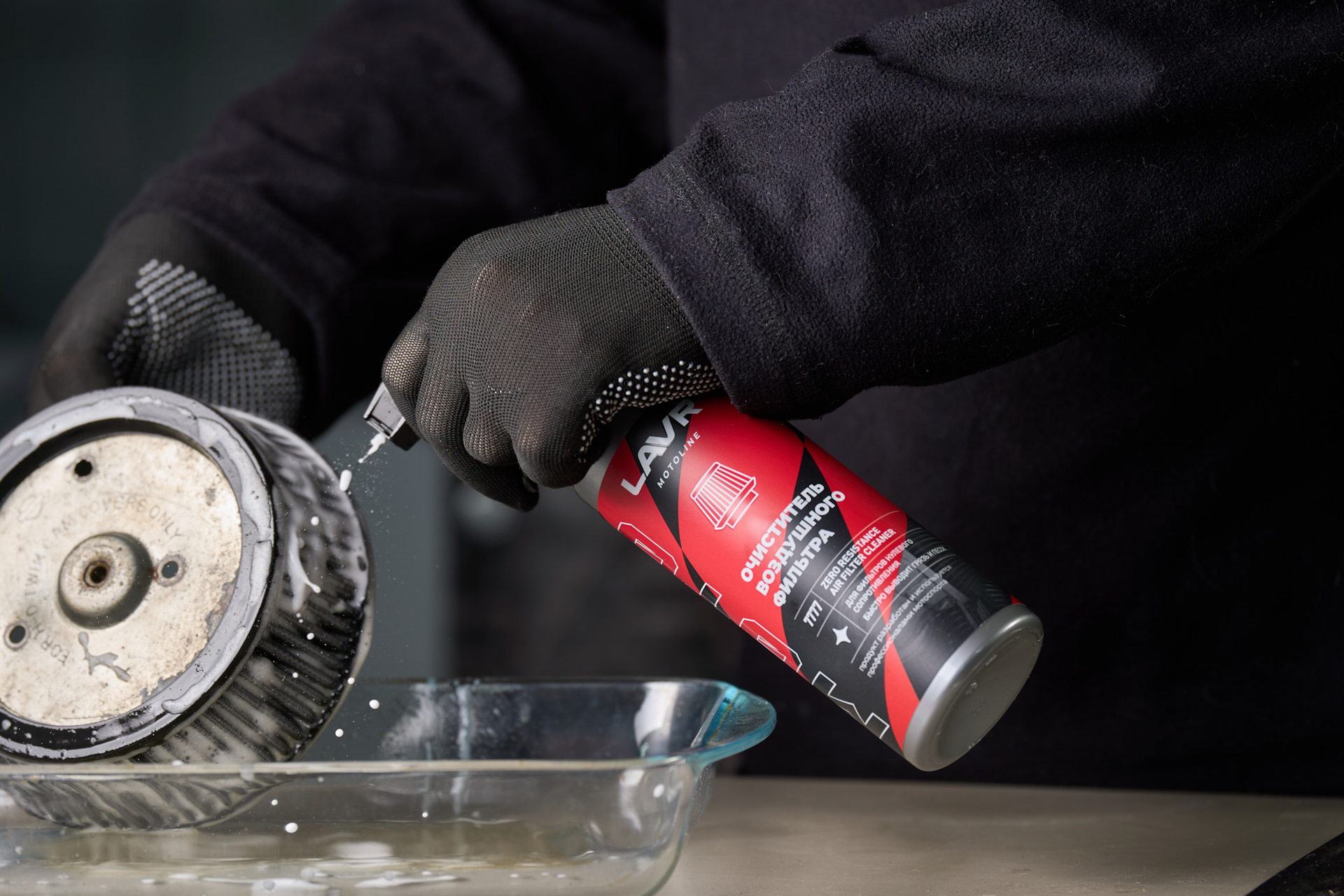

Первый этап. Очиститель воздушного фильтра нулевого сопротивления.
1. Распылить очищающий состав на наружную и внутреннюю поверхности фильтра.
2. Дать подействовать в течение 10 минут. Не допускать высыхания.

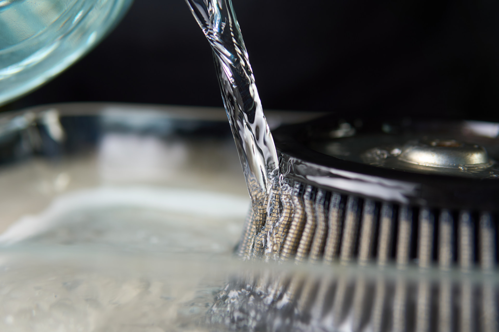

3. Промыть фильтр проточной водой, начиная с внутренней поверхности.
4. При необходимости повторить процедуру очистки.
5. Аккуратно стряхнуть воду и дать фильтру просохнуть естественным путем. Не продувать фильтр сжатым воздухом и не промывать фильтр аппаратом высокого давления из-за риска повреждения фильтрующей ткани!

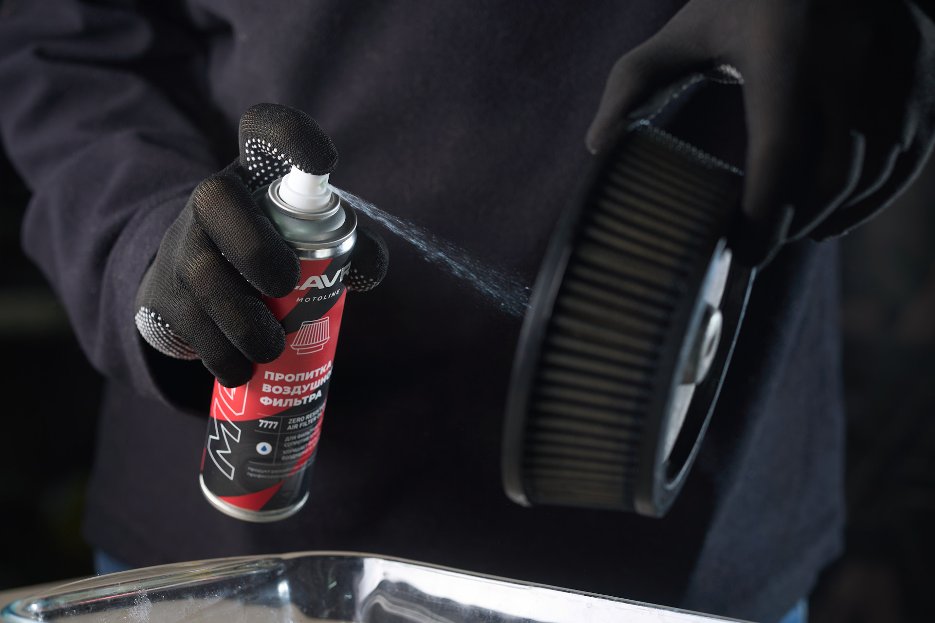

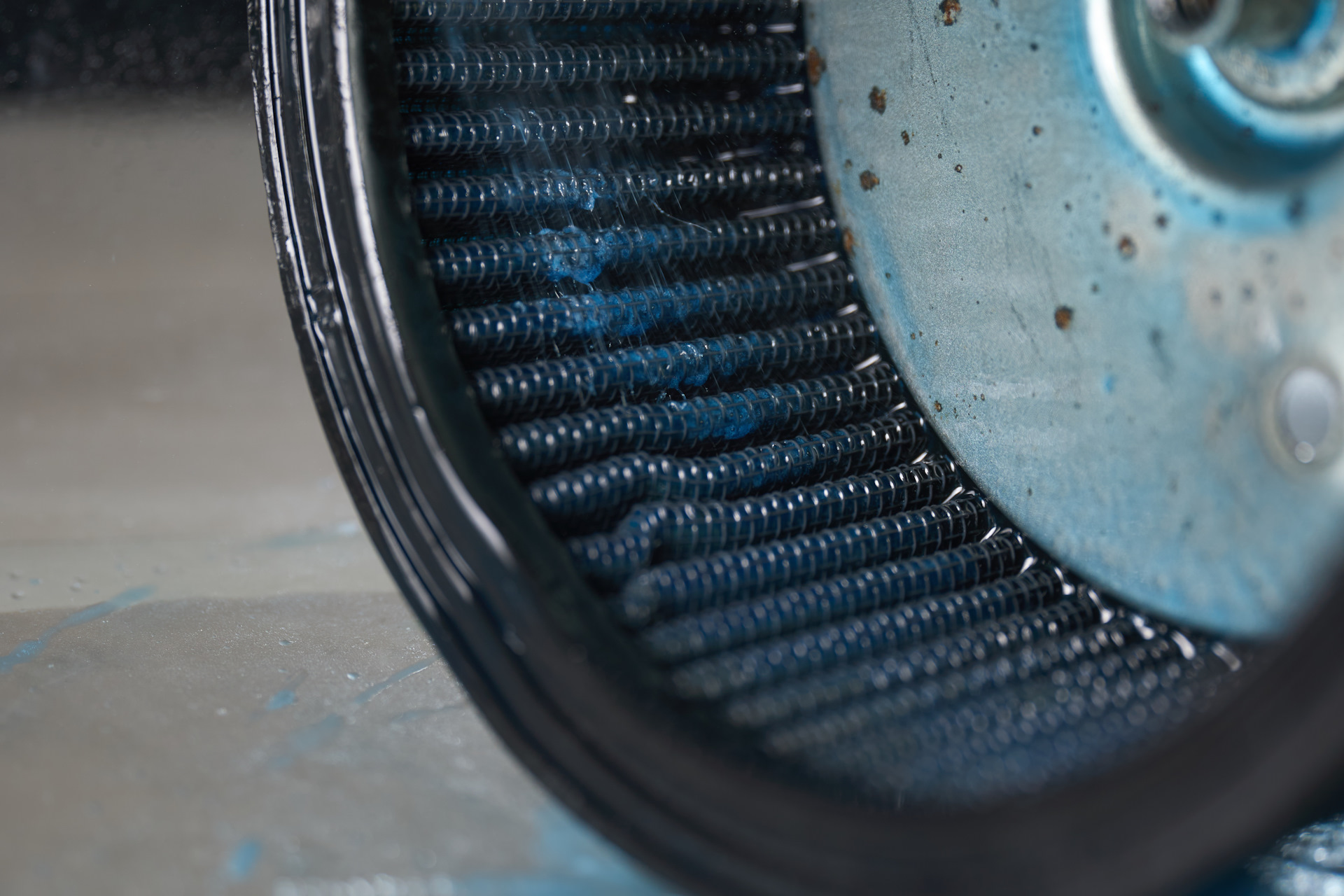

Второй этап. Пропитку воздушного фильтра нулевого сопротивления запрещено наносить на грязный и неочищенный фильтр.
1. Тщательно встряхнуть баллон и распылить состав на фильтрующий элемент с обеих сторон с расстояния около 10 см.
2. Дать составу впитаться не менее 20 минут.
3. При необходимости обработать светлые участки повторно.
В заключении подчеркнем важный нюанс. Пропитки для поролоновых фильтров и нулевых не взаимозаменяемы. В первом случае используются вязкие сверхлипкие составы, во втором — жидкие маслянистые нелипкие. Поэтому необходимо использовать только специализированные средства.
