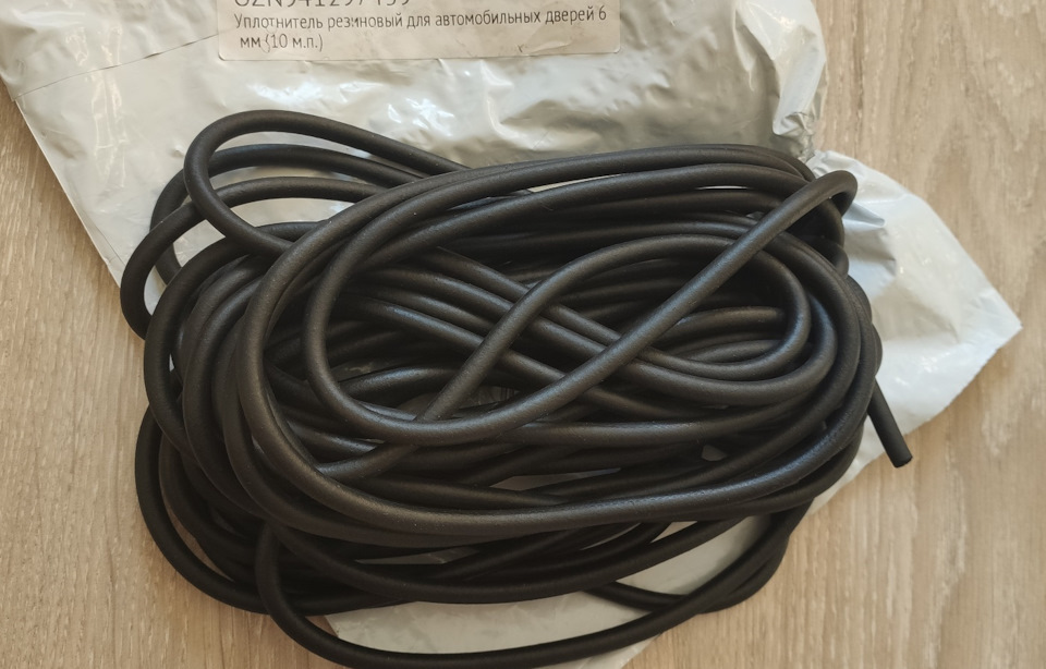

И вот пока собирался с мыслями попались на глаза такая штука как — Шнур уплотнительный пористый гернитовый для автомобильных дверей.
Ранее (3 года назад) прокладывал силиконовый шланг. Трубка, как мне кажется, прокладывается легче даже без кондуктора можно, но вот строение и эффективность отличаются: и полая, и более жесткая. Попробуем новый материал

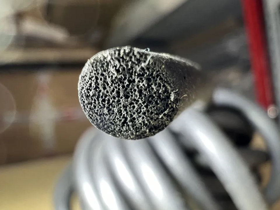

Пористая резина — это современный материал с несколькими незаменимыми эксплуатационными свойствами. Он является очень мягким и эластичным, по структуре похож на обычную губку, поэтому его иногда называют — резина губчатая пористая, резина микропористая, вулканизированная пористая резина или вспененная резина. Это позволяет пористым резиновым профилям легко сжиматься и так же легко возвращаться в изначальную форму. Пористая резина ГОСТ обладает также одним из их неоспоримых преимуществ — устойчивость к влиянию атмосферных явлений и солнечных лучей.
Пористая резина Гернит предназначена для производства шнуров, уплотняющих различные соединения, обеспечивающих эффективную амортизацию, шумо-, теплоизоляцию, снижение вибрации.
Гернит — герметизирующий материал, имеющий снаружи газозащитную водонепроницаемую пленку, что позволяет изолировать конструкционные элементы, швы от разрушительного воздействия климатических факторов, ультрафиолета, перепадов температур (−40 – +70 °С).
Производится из синтетического каучука с добавлением мягчителей, пластификаторов, наполнителей и усилителей, вулканизирующих агентов, ускорителей и противостарителей. Характерная особенность — эластичность, сохраняемость физико-механических свойств при многократных динамических и долговременных статических нагрузках.
Пористую резину применяют во многих отраслях строительства в качестве уплотнителей и прокладок, а также для гашения вибраций, герметизации и звукоизоляции машин.

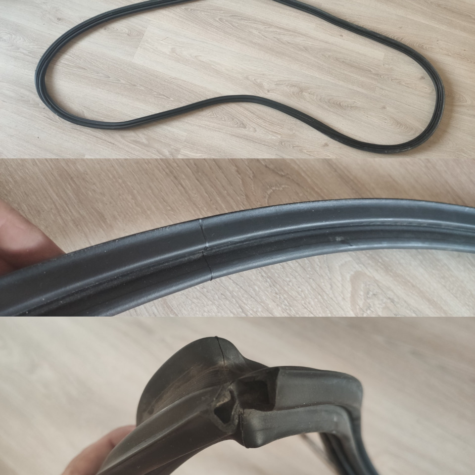

В общем, решил попробовать данный шнур и проложить в уплотнительную резину дверей. Приобрел себе 2 мотка по 10м с сечением 6мм. Как раз по описанию должно хватить на 4 двери + багажник.
1. Передние двери

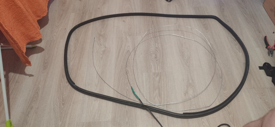

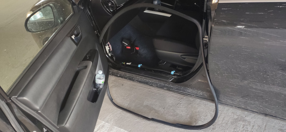

Снять резинку проблем не составляет — снимаем пластиковую накладку порога (держится на двух клипсах) и затем снимаем со шва резинку
На передних дверях уплотнитель идет цельным кругом с небольшой прорезью по центру снизу.

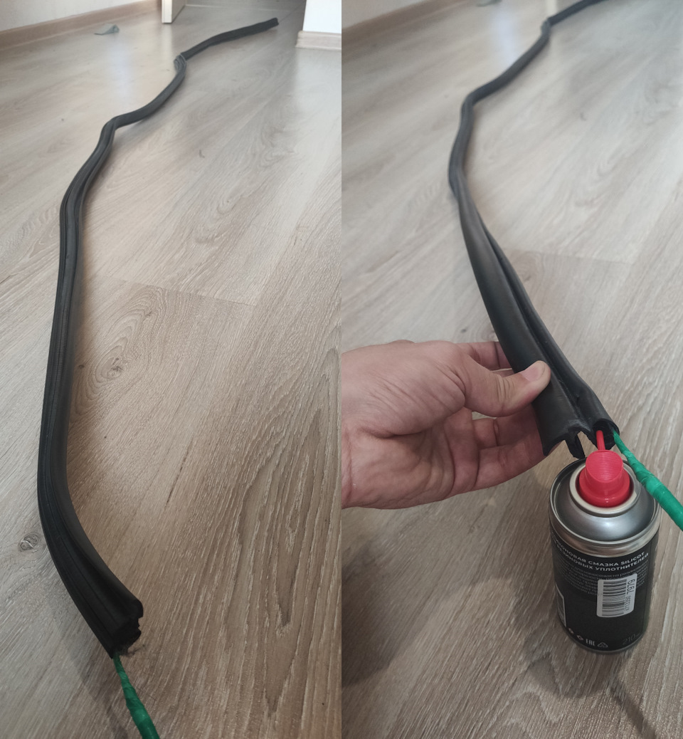

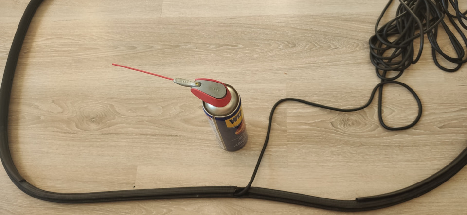

Для протяжки использовал алюминиевую проволоку ранее приобретаемую женой для рукоделия (вязания) — один край обмотал изолентой, чтобы не поцарапать/порвать резинку и для лучшего скольжения, к другому концу так же изолентой примотал конец шнура.
Т.к дома в этот момент была только WD40, то использовал ее как смазку)) Сначала пропихнул проволоку, как она начала выходить — обрезал, примотал и периодически пропшикивая в начале и через отверстия протянул шнур.
Далее, перейдя ко второй резинке, вспомнил, что была смазка Валера от ВМПАвто.
Решил использовать ее для сравнения. Повторил процедуру со второй резинкой. По факту — разницы нет, обе жижи работают хорошо.
Собралось все отлично — все ровно как и было

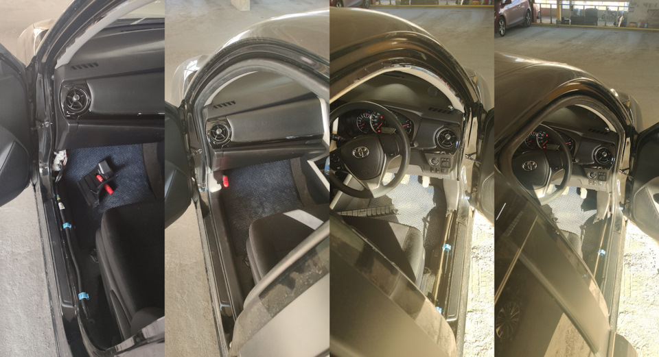

На следующий день с утра надо было сгонять по городу и наблюдал за изменениями. Разница заметна, стало чутка тише явно. Особенно заметил в двух случаях:
а) стоящая справа маршрутка спереди слышна была чуть тише нежели на заднем ряду
б) обгоняющий мотоцикл был более слышен, когда приближался сзади и более глухо слышен, когда уже улетал впереди.
По ощущениям разницы при закрытии двери сильно не заметил, но стала чуть плотнее закрываться — это можно заметить, когда в закрытом авто прощупываешь пальцем место стыка.

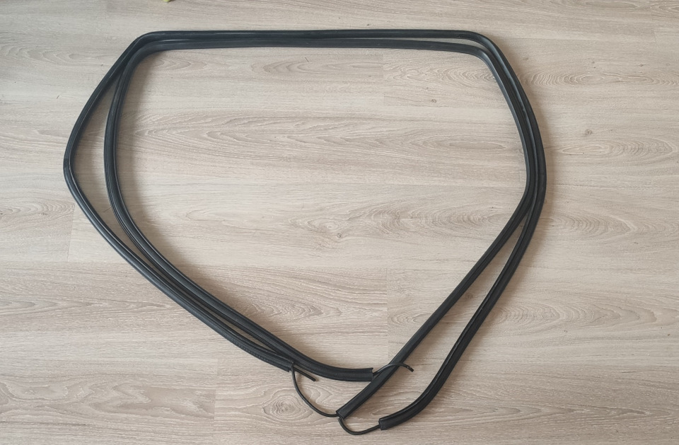

2. Задние двери
Сзади процесс особо не отличается нет разве что уплотнитель уже не цельное, а разомкнутое кольцо — под порогом "не хватает" кусочка в несколько сантиметров. Принципиально это ни на что не влияет, но протягивать материал становится легче — можно почти по прямой разложить и тянуть кондуктор.
В этот раз подготовился и взял уже Смазка силиконовая Silicot SPRAY для резиновых уплотнителей (арт. 2706 от ВМПАвто)
Если будете заниматься подобными работами — лучше всего брать силикон, а не то что попадется под рукой. Силиконовая явно лучше будет в этом деле, она как-то более скользкая, легче шнур протягивается

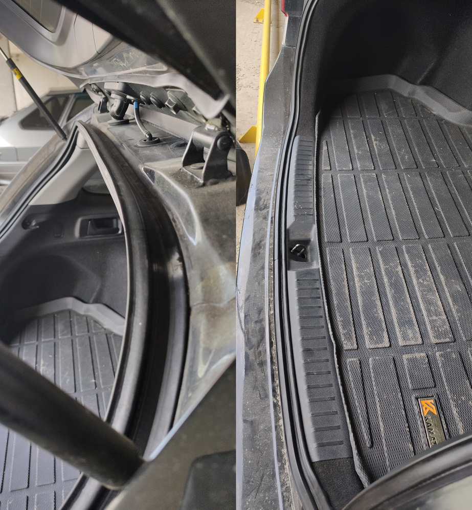

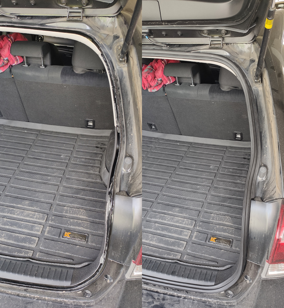

3. Дверь багажника
Оставшегося материала, навскидку хватает еще двери на 2,5-3, так что решил так же провернуть это дело и на двери багажника.

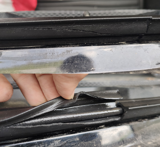

Здесь уплотнитель уже полностью целый и тут нам потребуется нож — делаем небольшой надрез по сварному шву, в который потом будем вставлять кондуктор.
Вот с задней уплотнительной резиной пришлось повозиться. Если отдельно кондуктор еще проходил нормально, то для уплотнителя места уже гораздо меньше чем предыдущих дверях + сама резина извивается.
Тут совет такой: если на боковых дверях все можно сделать в одного, то на двери багажника лучше взять второго человека, который будет придерживать резинку и стараться держать ее в круглом состоянии и обильно пройти силиконовой смазкой — процесс пойдет еще лучше чем на задних дверях.
Установка так же проблем не вызывает.
Главное, все делать неспеша, аккуратно. Обидно немного, что с боковушками все вышло хорошо, на багажнике чутка перестарался в один момент с проволокой и слегка надорвалось. Надо будет заклеить чем-нибудь.

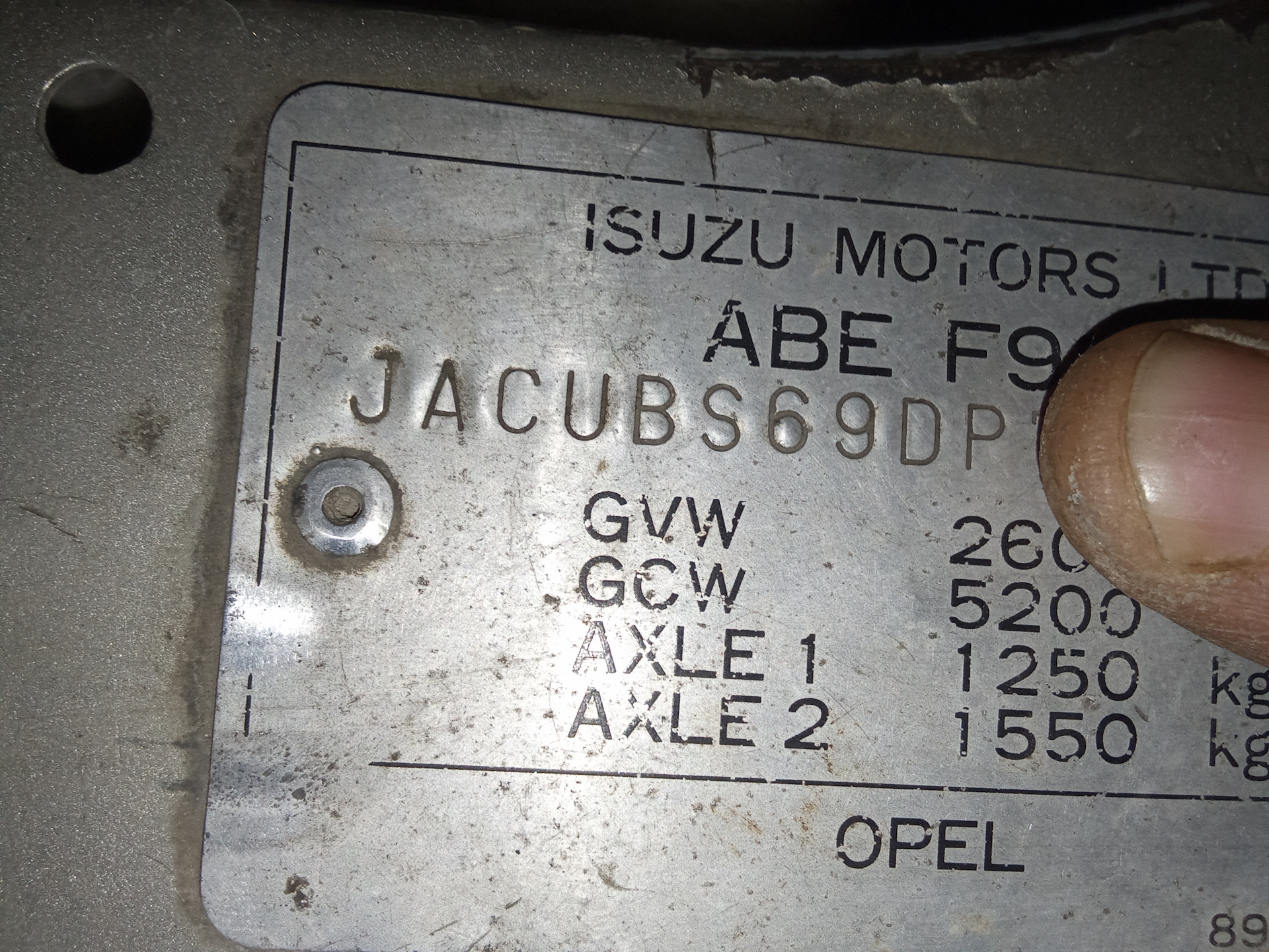

Вы весьма посредственно разбираетесь в японских машинах как я понимаю. Опель Монтерей это Опель только по надписи в стс и шильдика на руле (который впрочем тоже изготовлен в Японии и имеет каталожный номер Исузу) .В остальном это Isuzu UBS69-LHD имеющий как и другие машины произведенные в Японии две очень странные для "Опеля" первые буквы вин кода JA говорящих о том что регион производства Япония.Опель их только продавал.
