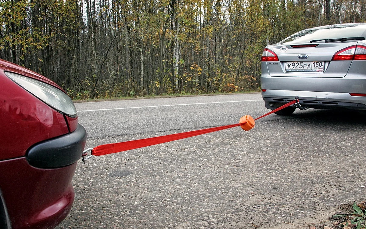

Гибкая сцепка (трос)
Использование и требования
Гибкая сцепка, обычно представленная в виде буксировочного троса, является более распространенным и доступным вариантом. Основные правила для использования гибкой сцепки:
• Качество троса: для буксировки следует использовать тросы, которые имеют сертификаты качества и способны выдерживать нагрузку, превышающую вес буксируемого автомобиля. Рекомендуется выбирать тросы с запасом прочности и хорошо зарекомендовавшие себя в эксплуатации.
• Максимальная нагрузка: трос должен соответствовать весу буксируемого автомобиля. Использование троса с недостаточной прочностью может привести к его обрыву, что представляет серьезную опасность.
• Крепление: трос должен быть надежно закреплен как на буксирующем, так и на буксируемом автомобиле. Неправильное крепление может привести к его соскальзыванию или обрыву.
Применение
Гибкая сцепка подходит для ситуаций, когда не требуется высокая точность управления, например, при движении по городским улицам или в условиях ограниченной видимости. Она также часто используется для краткосрочной буксировки.

2. Какой трос для буксировки выбрать?
При выборе буксировочного троса обратите внимание на следующие факторы:
Длина: для городской буксировки оптимальна длина троса от 4 до 6 метров.
Прочность: трос должен выдерживать нагрузку, превышающую вес буксируемого автомобиля. Обычно рекомендуется выбирать трос с запасом прочности 1.5-2 раза от массы буксируемого автомобиля.
Материалы: синтетические тросы обычно более устойчивы к растяжению и износу по сравнению с металлическими.
