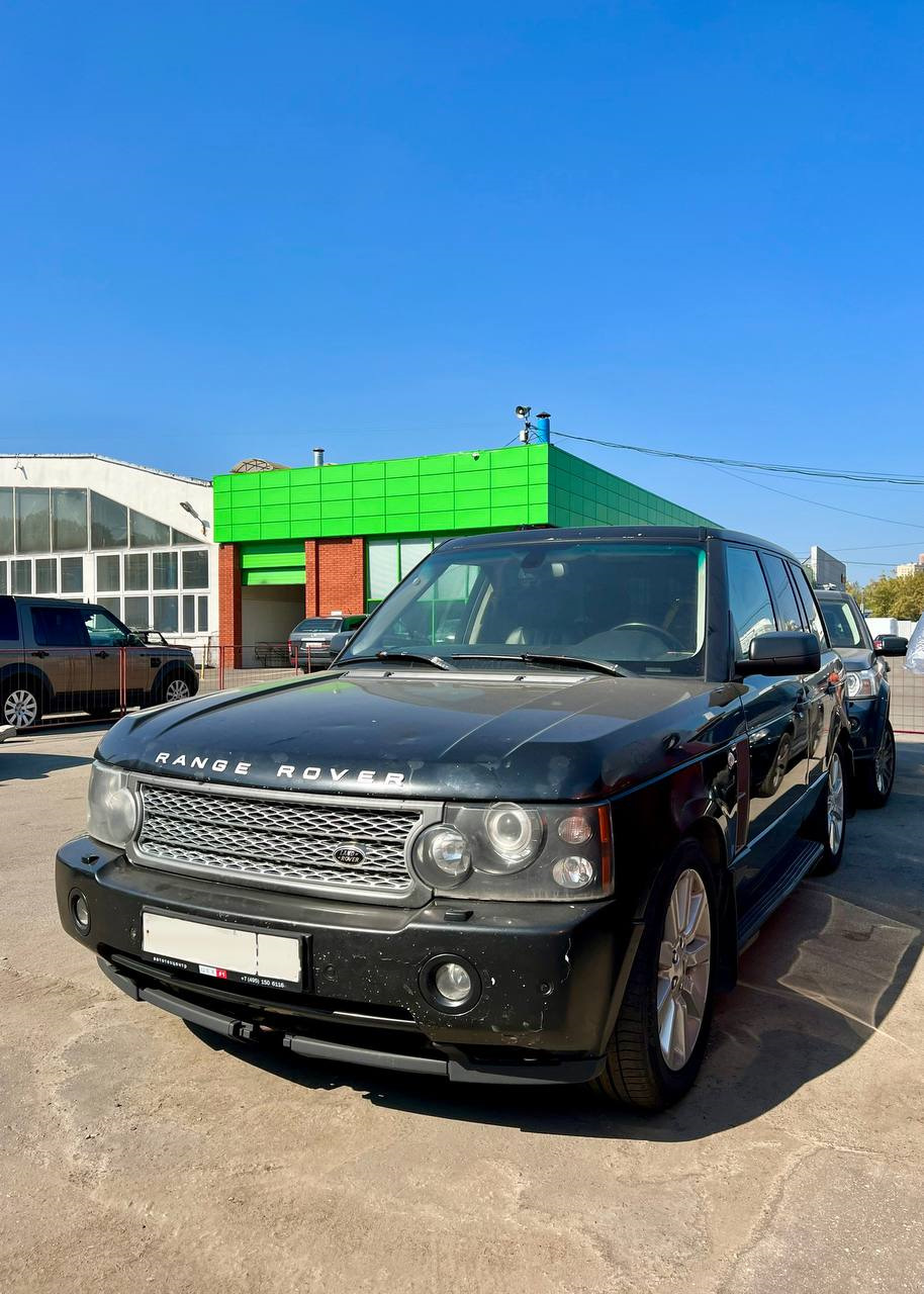

АКПП: ZF 6HP26 / Двигатель: 4.4L / Пробег: 400.000 км / Привод: полный / Год: 2006
Автомобиль был отдана к нам на ремонт в связи с жалобами на вибрации при езде и на сильные пробуксовки при переключениях передач. После согласования порядка работ с клиентом, мы забрали у владельца автомобиль, сняли АКПП и провели её дефектовку;
