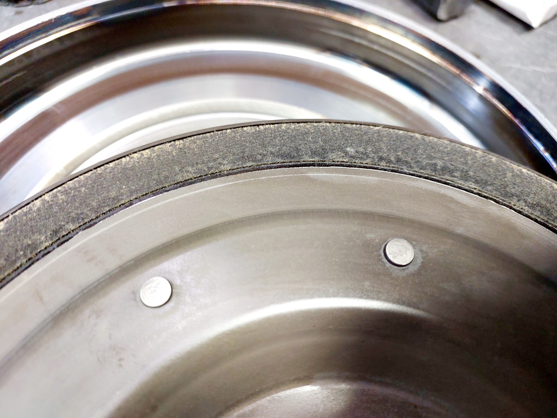

Клиент приехал в наш сервис по предварительной записи для проверки и ремонта гидротрансформатора.

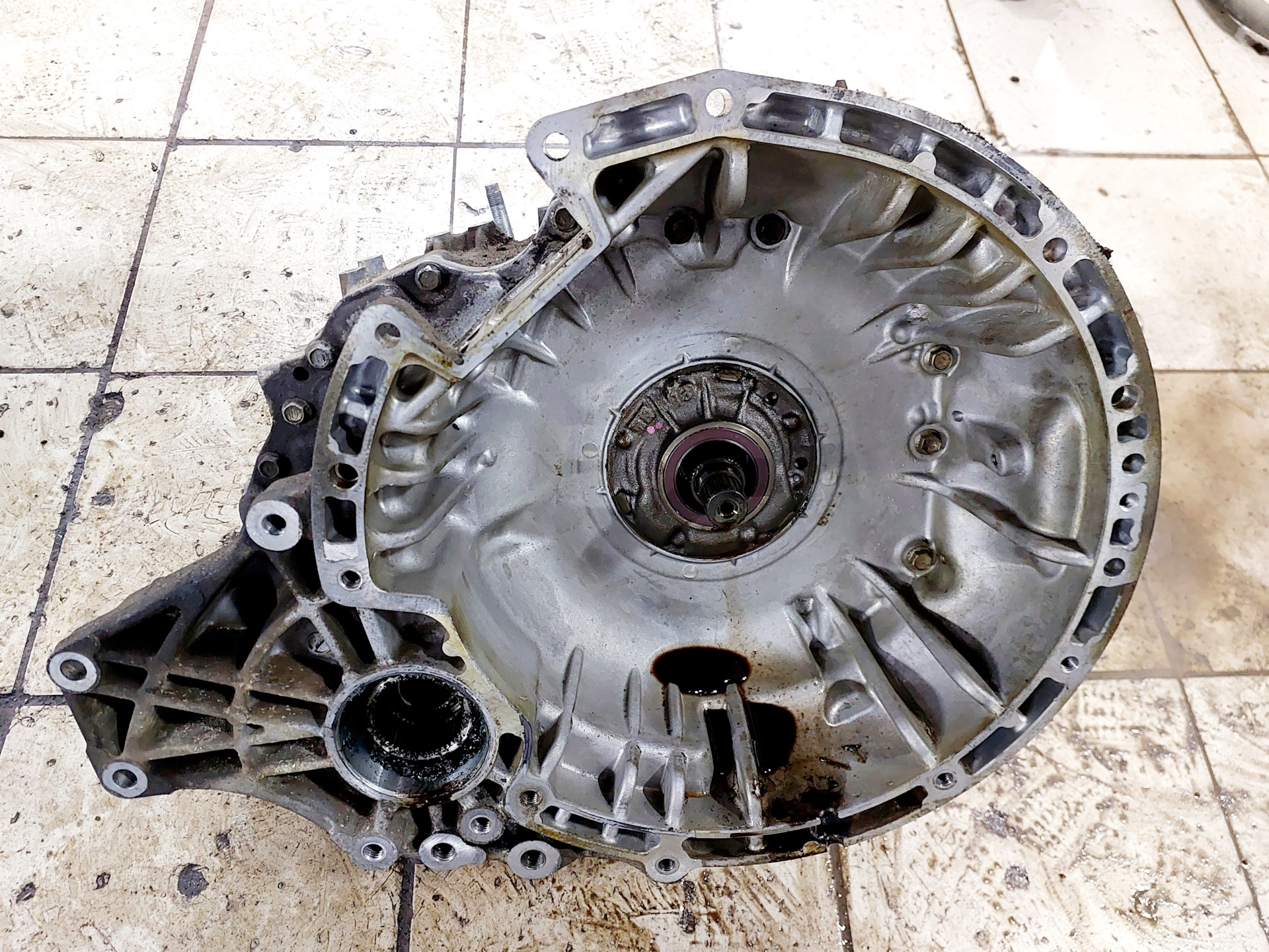

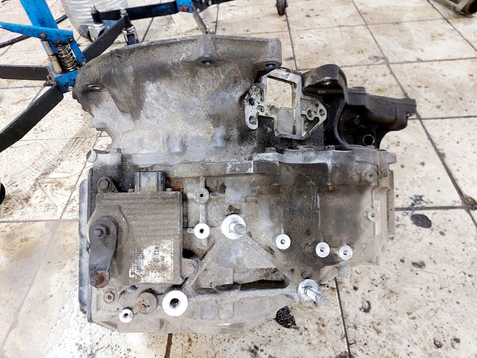

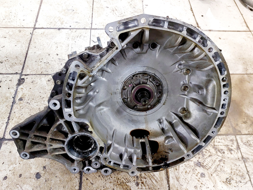

Стала возникать вибрация при наборе скорости в диапазоне с 4-й по 6-ю передачу и при движении в преднатяг на холодное и прогретое состояние.

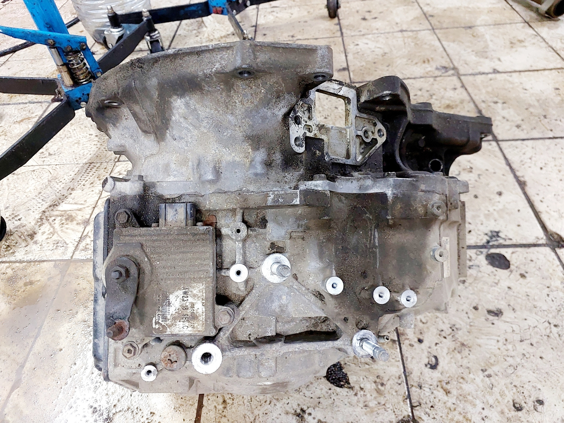

Согласовали с клиентом снятие АКПП для проверки гидротрансформатора.

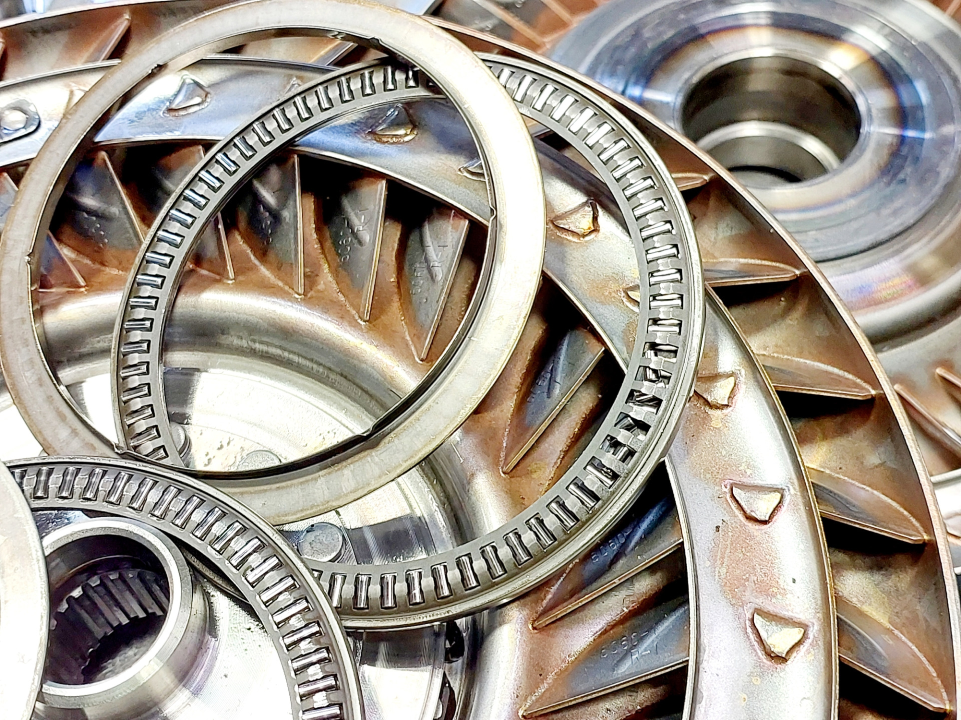

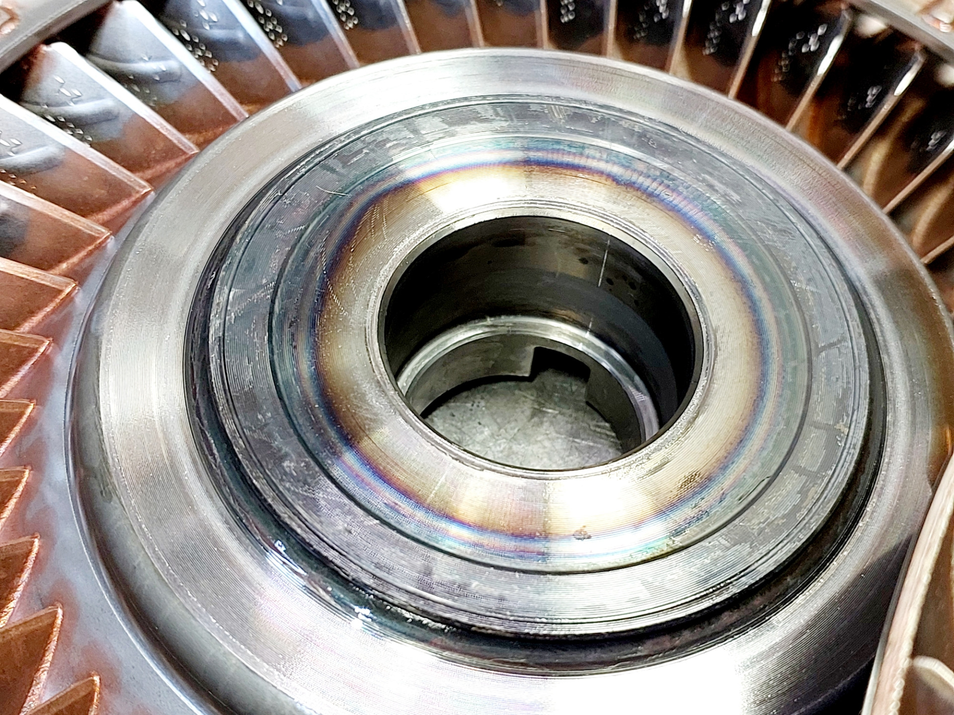

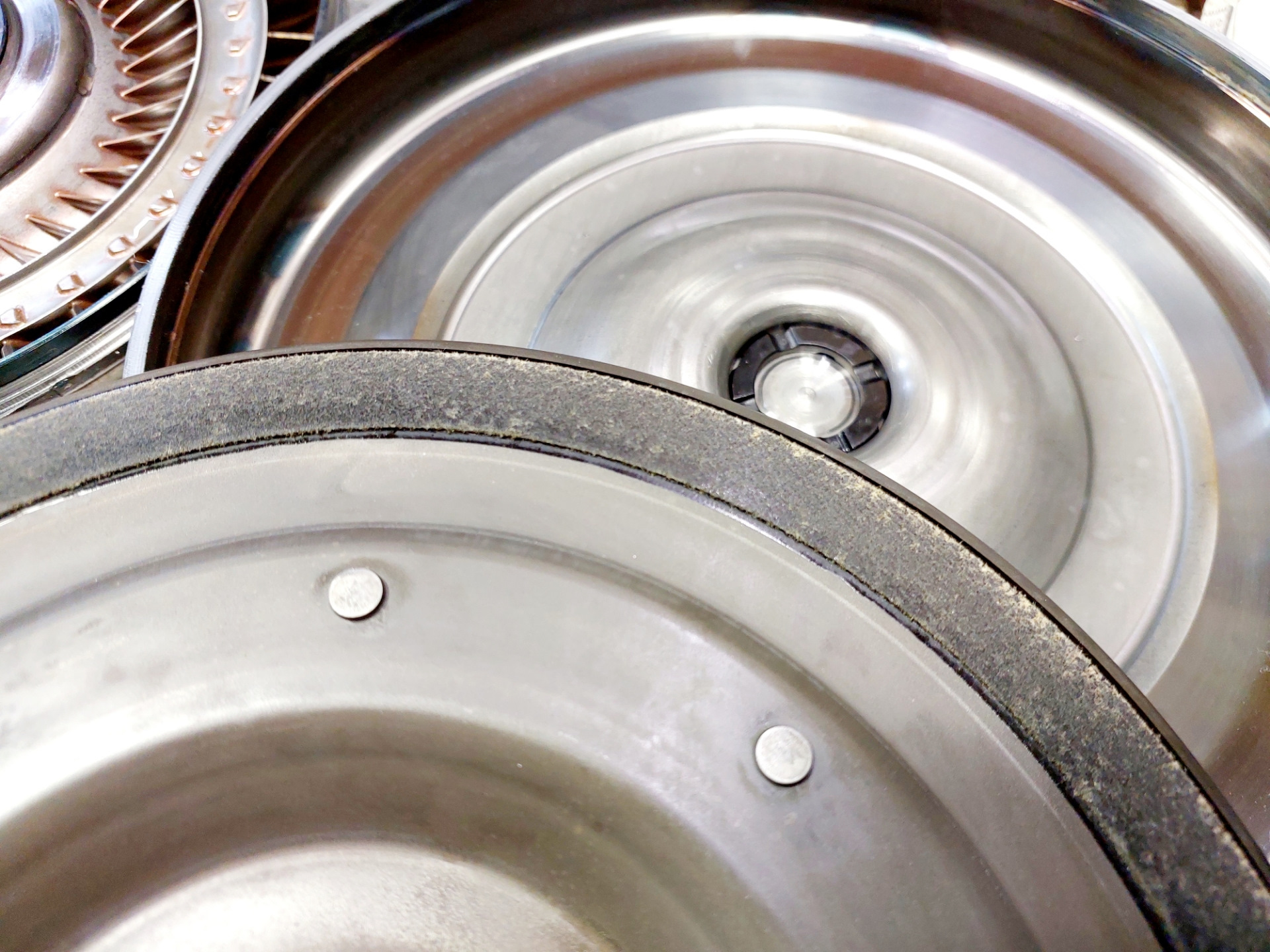

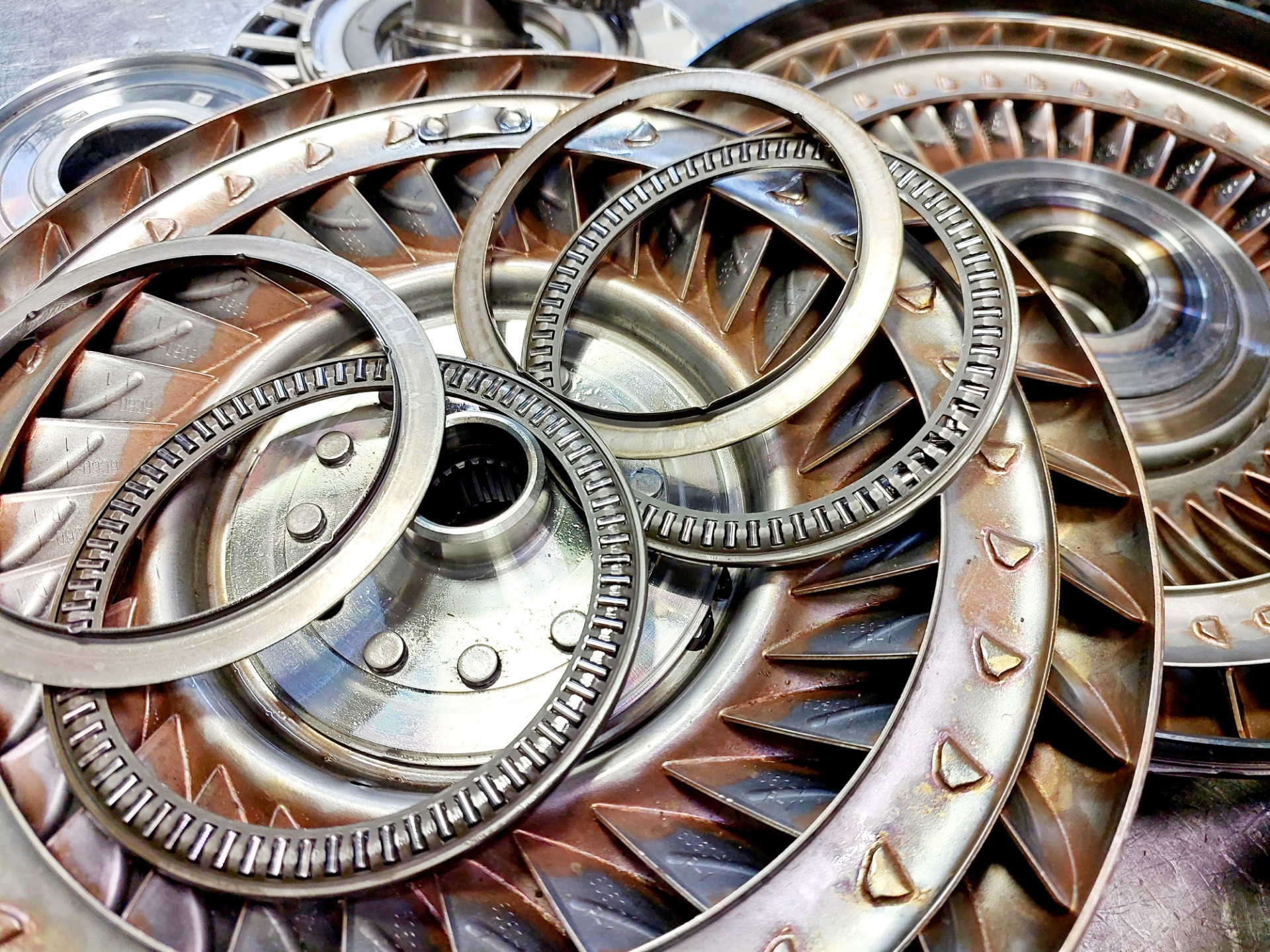

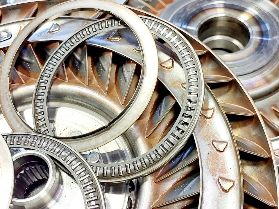

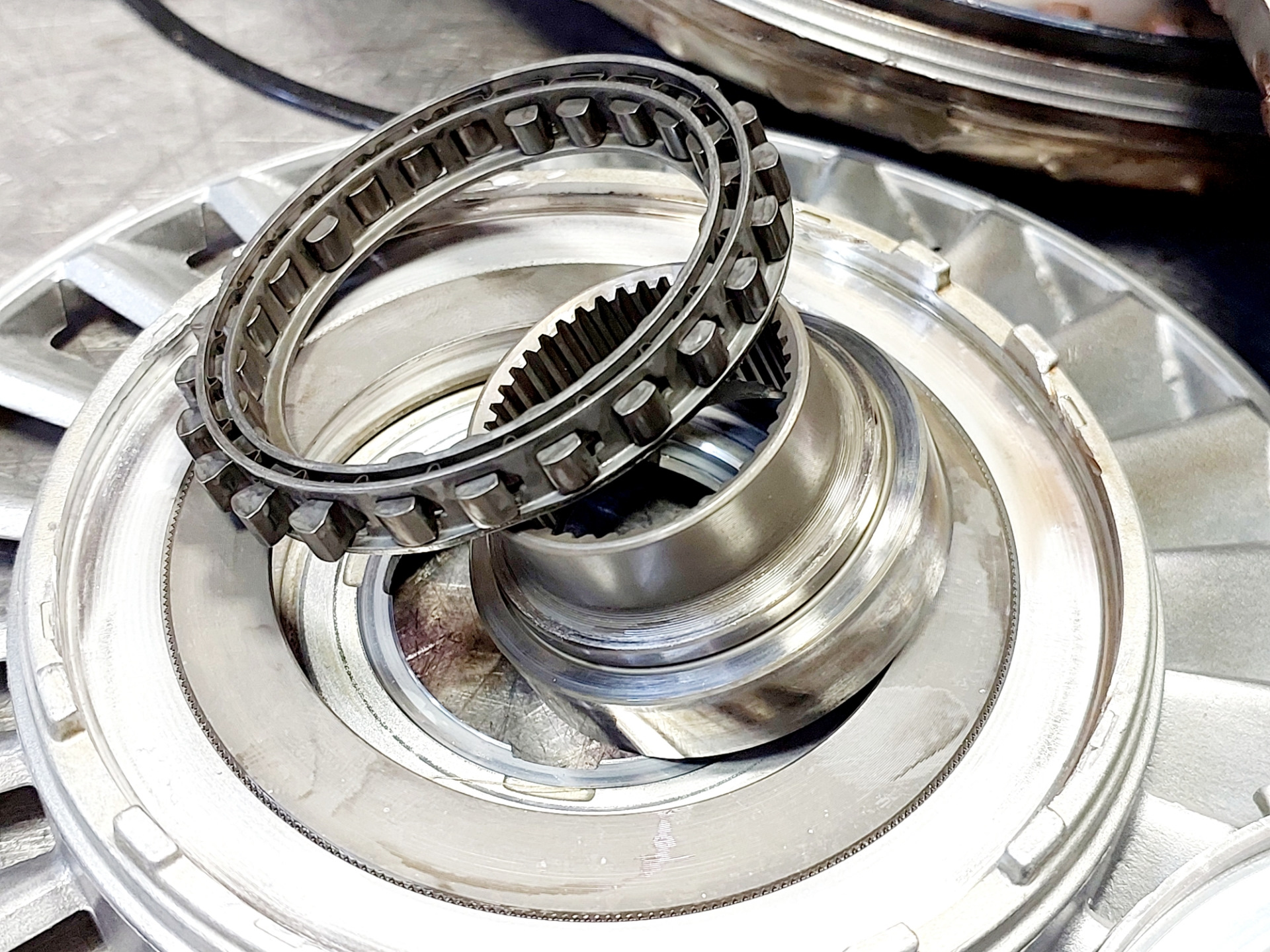

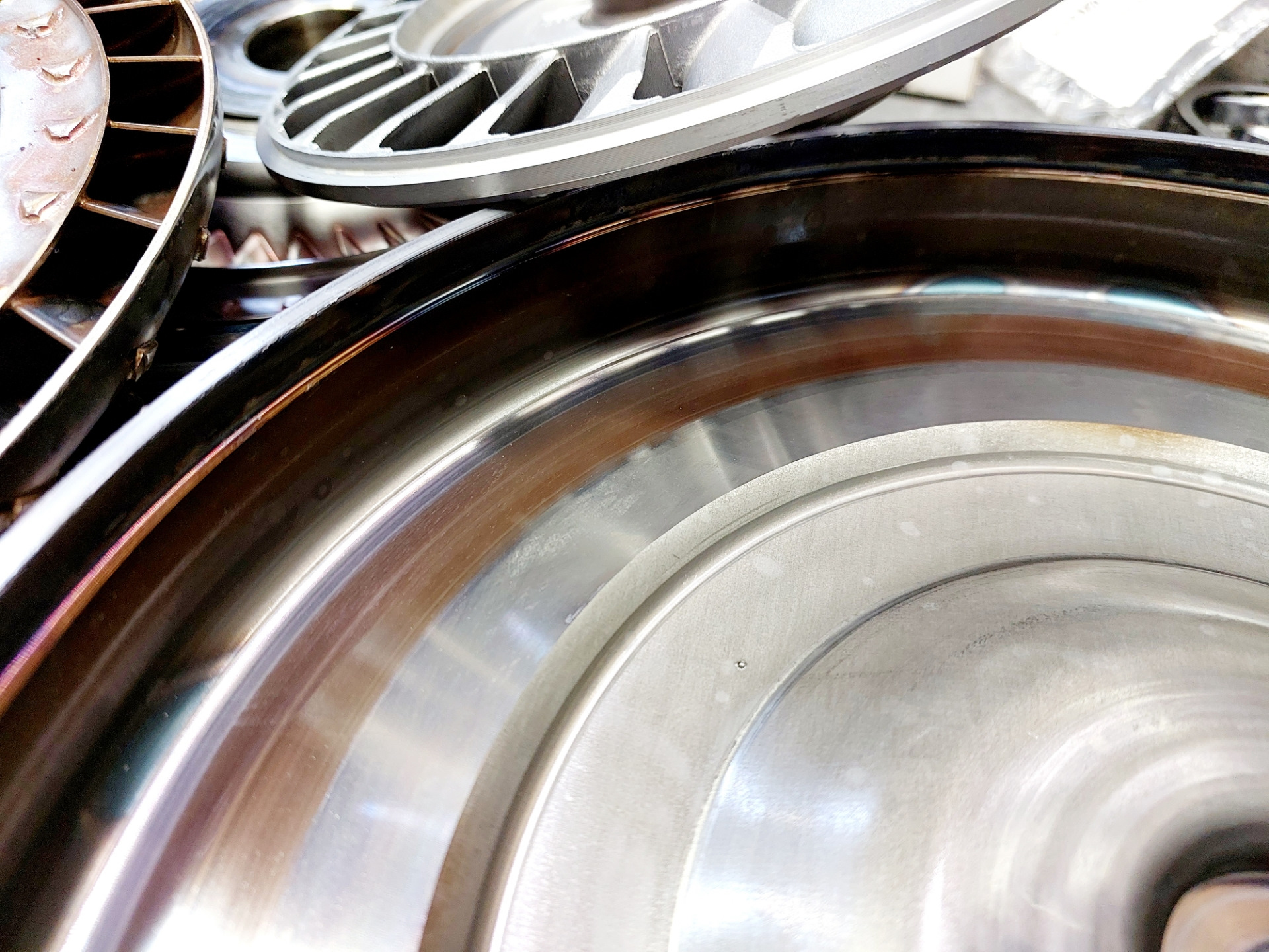

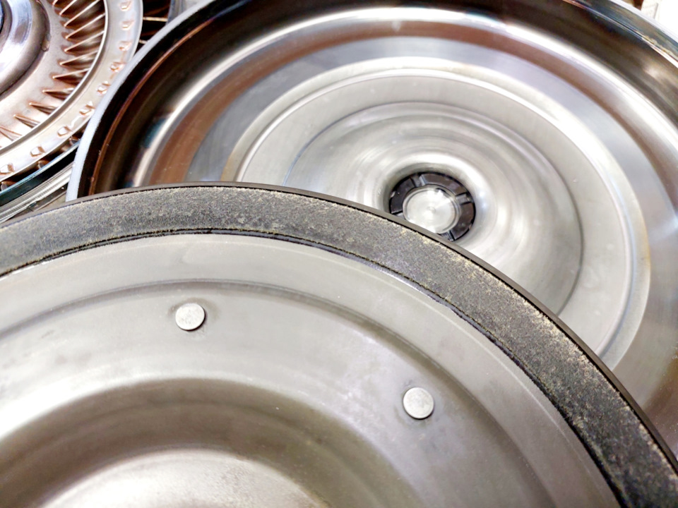

Дефектовка гидротрансформатора – выявила плохое состояние трансмиссионной жидкости, разрушение промежуточного игольчатого подшипника реактора и турбины, люфт втулки обгонной муфты реактора, сильный износ фрикционной накладки, выработку на рабочей поверхности дна корпуса.
Согласовали стоимость ремонта с клиентом, приступили к восстановительным работам.

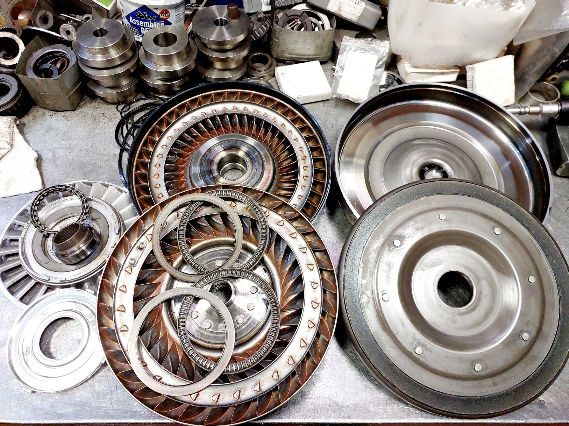

Выполнили мойку деталей, обработку шлифовку/полировку рабочих поверхностей дна корпуса, поршня, заменили фрикционную накладку, отремонтировали обгонную муфту, поменяли промежуточные игольчатые подшипники турбины и реактора.
Провели сборку, корпус сварили, проверили на биение и герметичность.
Выполнили монтаж, частичную замену трансмиссионного масла, автомобиль протестировали, убедились в устранение некорректной работы, помыли, уведомили клиента о готовности.
Сроки ремонта — 2 дня
Гарантия на ремонт — 6 месяцев, без ограничений по пробегу
Стоимость ремонта под ключ (с запчастями) — 55.000 руб.

ну, состояние масла было очень плохим — так что это может быть ненадолго. мы советовали после проверки гидротрансформатора сразу коробку проверять и делать, но клиент решил рискнуть и восстановить только гидротрансформатор
