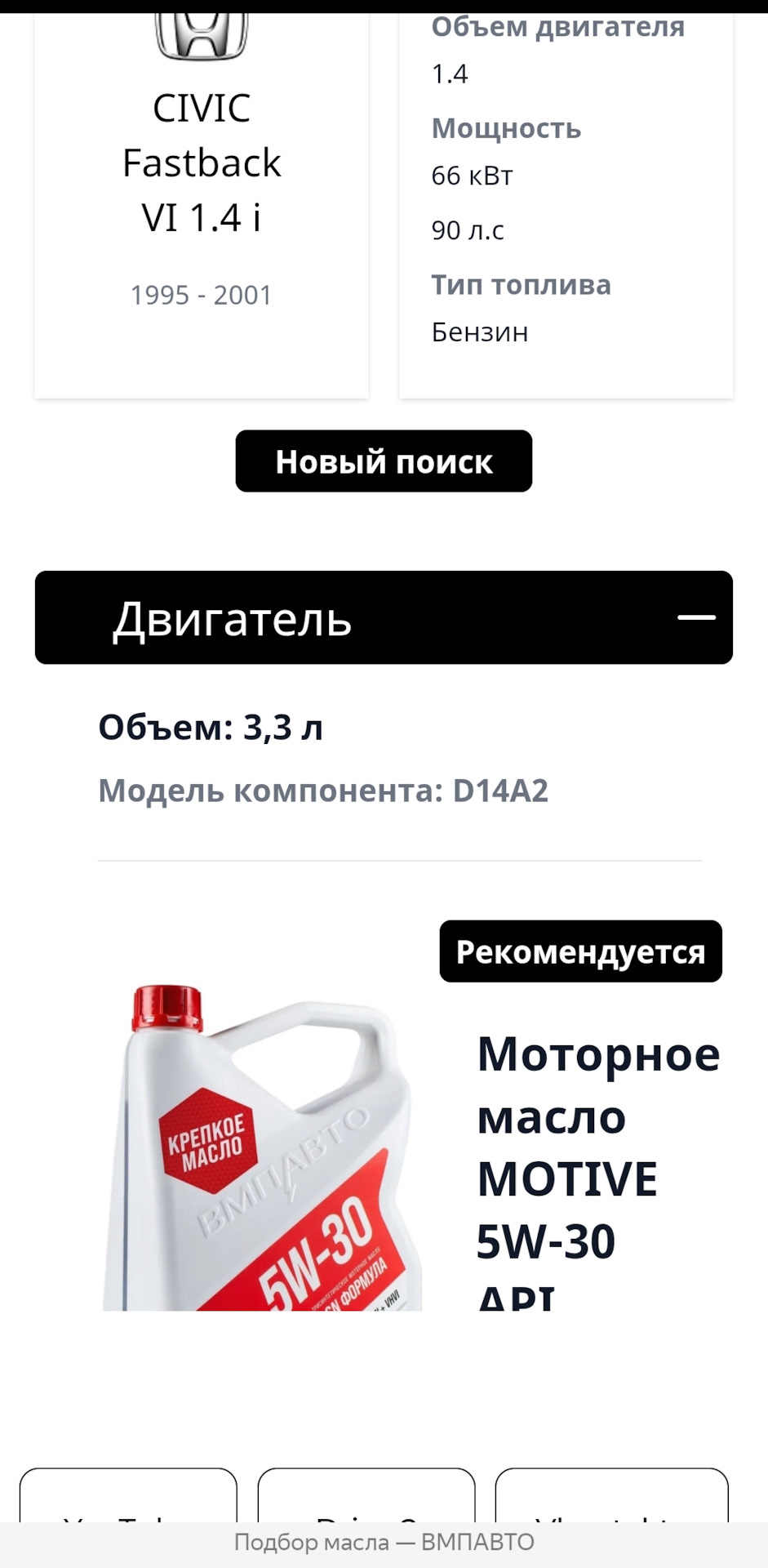

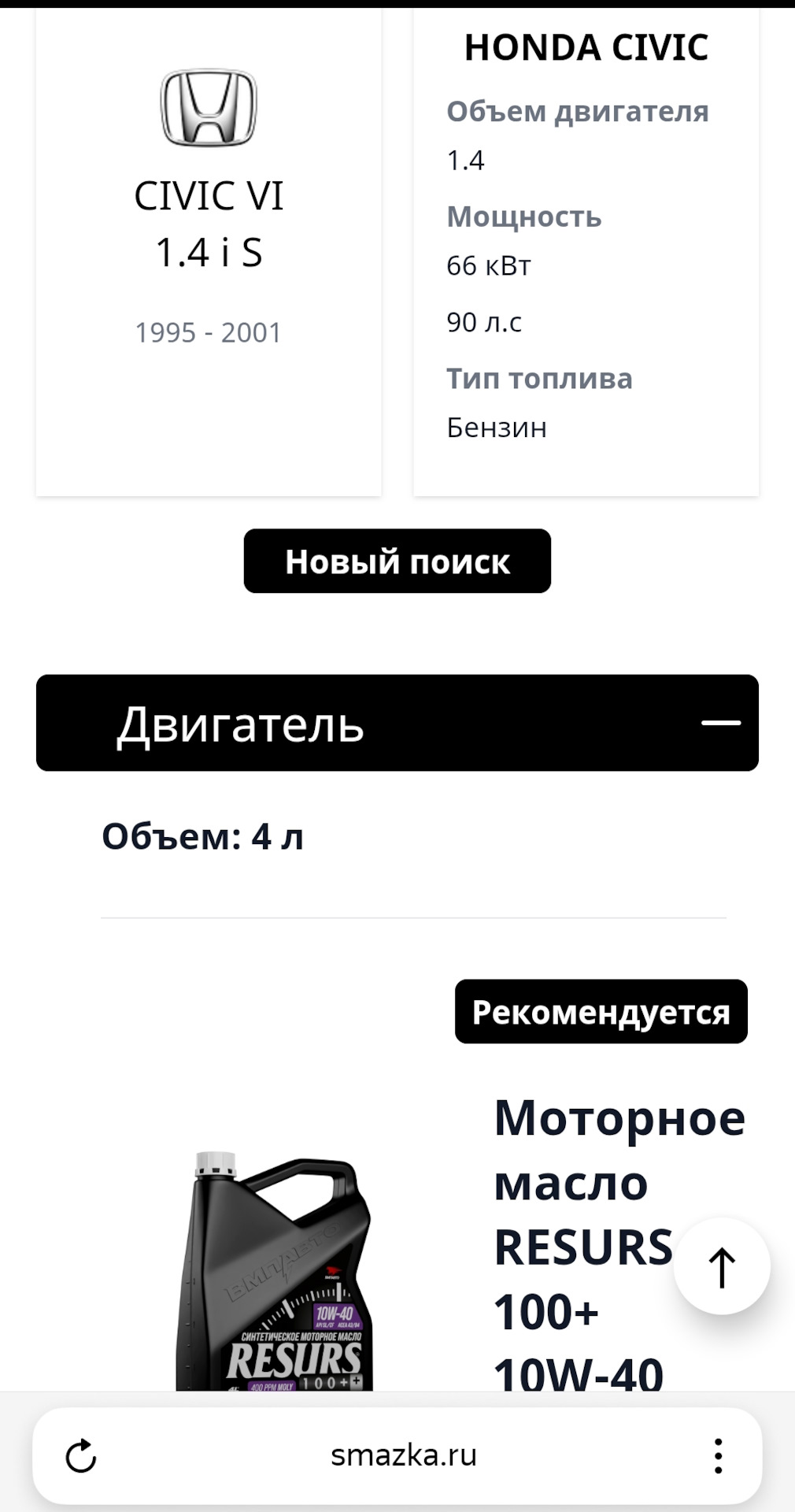

Поясните, пожалуйста, на что мне ориентироваться в вашем поиске, если при выборе масла в один и тот же двигатель, но в разные кузова авто, подбор пишет координально разные рекомендации. Двигатель и там и там один и тот же D серии с объемом 1.4. Просто решил ради интереса посмотреть подбор в разных кузовах:
ВМПАВТО
Здравствуйте! Подбирать масло следует опираясь на рекомендации автопроизводителя. Они прописаны в инструкции по эксплуатации к автомобилю. Исходя из этого уже можно выбрать масло из ассортимента.
Ассортимент наших масел представлен здесь:smazka.ru/product-category/oil/
Вы также можете воспользоваться сервисом по подбору масла: smazka.ru/podbor-masla/
В первую очередь ориентируйтесь на рекомендации производителя. В них четко прописано какое масло следует заливать. Вероятно в рекомендациях прописаны несколько вариантов вязкости. В связи с этим подбор такие результаты и выдал.

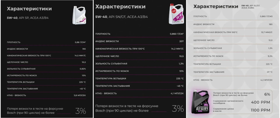

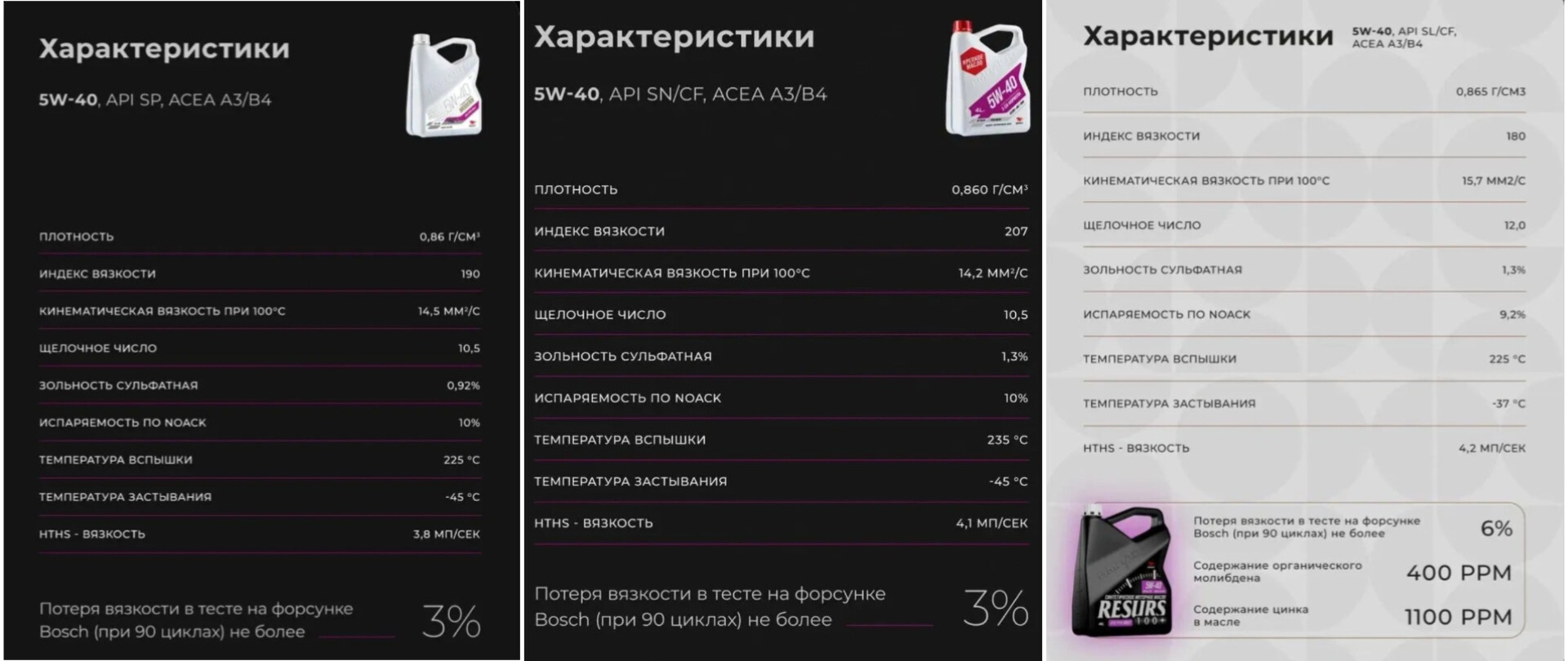

Но у вмп два масла которые я не понимаю
Вмп мотив 5/40 sn/cf и все ресурс 5/40 sl/cf
В ресурсе как бы в два раза больше присадок но при этом стоит чуть дешевле
ВМПАВТО MODERN 5W-40 SP A3/B4
VHVI+ПАО+ЭСТЕРЫ+АЛКИЛИРОВАННЫЕ НАФТАЛИНЫ
ozon.ru/t/GcbQN5i
ВМПАВТО MOTIVE 5W-40 SN A3/B4
VHVI+ЭСТЕРЫ+АЛКИЛИРОВАННЫЕ НАФТАЛИНЫ
ozon.ru/t/91sP4aL
ВМПАВТО RESURS 5W-40 SL A3/B4
VHVI
ozon.ru/t/lwBPhrU
Молибден и ZDDP входят во все линейки.
Наоборот берите Модерн или Мотив, они лучше защищают и смазывают двигатель. А насчёт Ресурс, там "гуталин" с кучей молибдена. Слишком большая вязкость делается с помощью загустителя, который разлагается при высокой температуре и давлении. Да и цена на него высокая за простой гидрокрекинг. 2000-2500 рублей за 4 литра для него высоко. За эти деньги есть более достойные варианты.

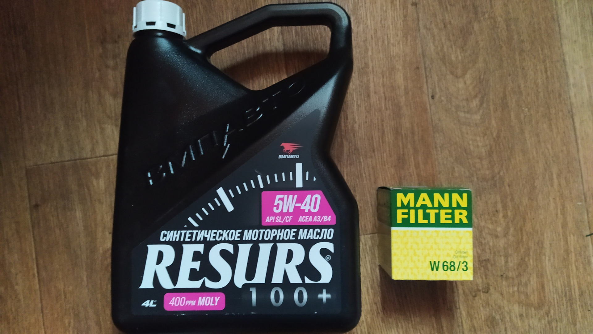

У меня сейчас залить модерн как на фото только 0/40 но она его кушает почему то больше чем ресурс 5/40
Но насколько понял первая цифра это сохранение вязкости при более сильном морозе
Да, первая цифра — это динамическая вязкость при низких температурах. 0W остаётся в минусовые температуратуры более текучей, чем 5W.
Масло ресурс имеет повышенную вязкость при 100°. Может поэтому у вас меньше его потребляет.

А можно узнать вязкость при 40 градусов?А то у вас при 100 градусов указано в его характеристике.Просто охота понять различие между Ресурс 5w-40 который был выпущен раньше.Может оно тоже высоковязкое как предыдущее?
Вязкость при 40°C 102,0 мм²/с
Здравствуйте! Вязкость при 40°C — 68,5 мм²/с.
