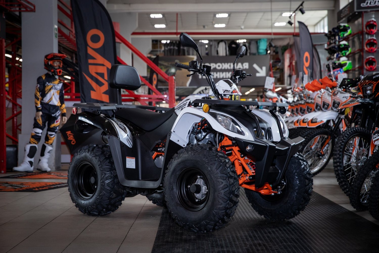

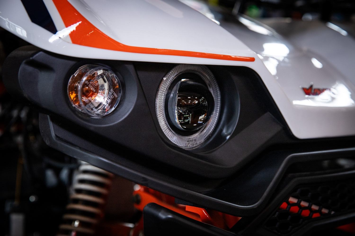

У квадрицикла KAYO AU200 классический для техники ATV массивный дизайн, изогнутые крылья, продолговатые фары. Эти черты придают квадрику дерзкий слегка хищный вид. Он как бы намекает будущему хозяину, что готов путешествовать с ним по самым непроходимым местам на бездорожье. У модели AU180 обновленный дизайн, прямая форма крыльев, круглые стильные линзованные фары, другое оформление пластика спереди – здесь уже преимущественно прямые линии. Он выглядит как будто более спокойным и стабильным. С одной стороны, это трудолюбивый помощник по хозяйству, с другой – ваш надежный компаньон по приключениям. С таким хоть в грязь, хоть по лужам, хоть по сугробам. Поворотники у двух моделей тоже разные: у «двухсотки» круглые, у 180-го вытянутые прямоугольные.

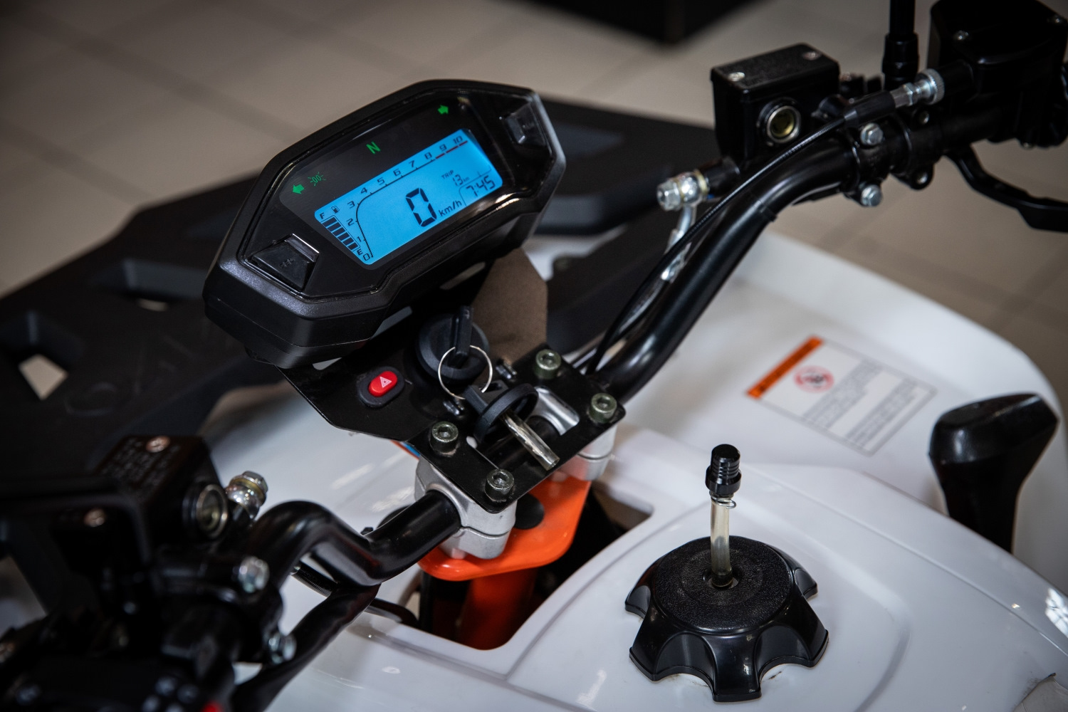

Руль имеет диаметр 22 мм. С правой стороны расположена машинка передних тормозов и регулируемый курок газа. Слева находится машинка заднего тормоза и пульт управления электрикой. По центру замок зажигания. Передачи дублируются на панели приборов.
AU180 оснащен обновленной приборной панелью. Здесь установлен симпатичный экран с красивым лаконичным дизайном и приятной подсветкой. Все четко и информативно, отображаются все нужные водителю данные. Рама квадрициклов усиленная, изготовленная из хромомолибденового сплава – легкого и прочного, окрашена в оранжевый цвет. Спереди бампер-кенгурятник, который выпирает за пределы колес, – он добавляет безопасности. У квадриков полуторное удобное сиденье эргономичной формы для водителя и пассажира. У AU180 квадрицикла посадка повыше. У AU200 высота по седлу 760 мм, у 180-го – 805 мм. Модели оснащены широкими подножками с антискользящими зубастыми металлическими накладками. У AU180 предусмотрены подножки не только для водителя, но и для пассажира.

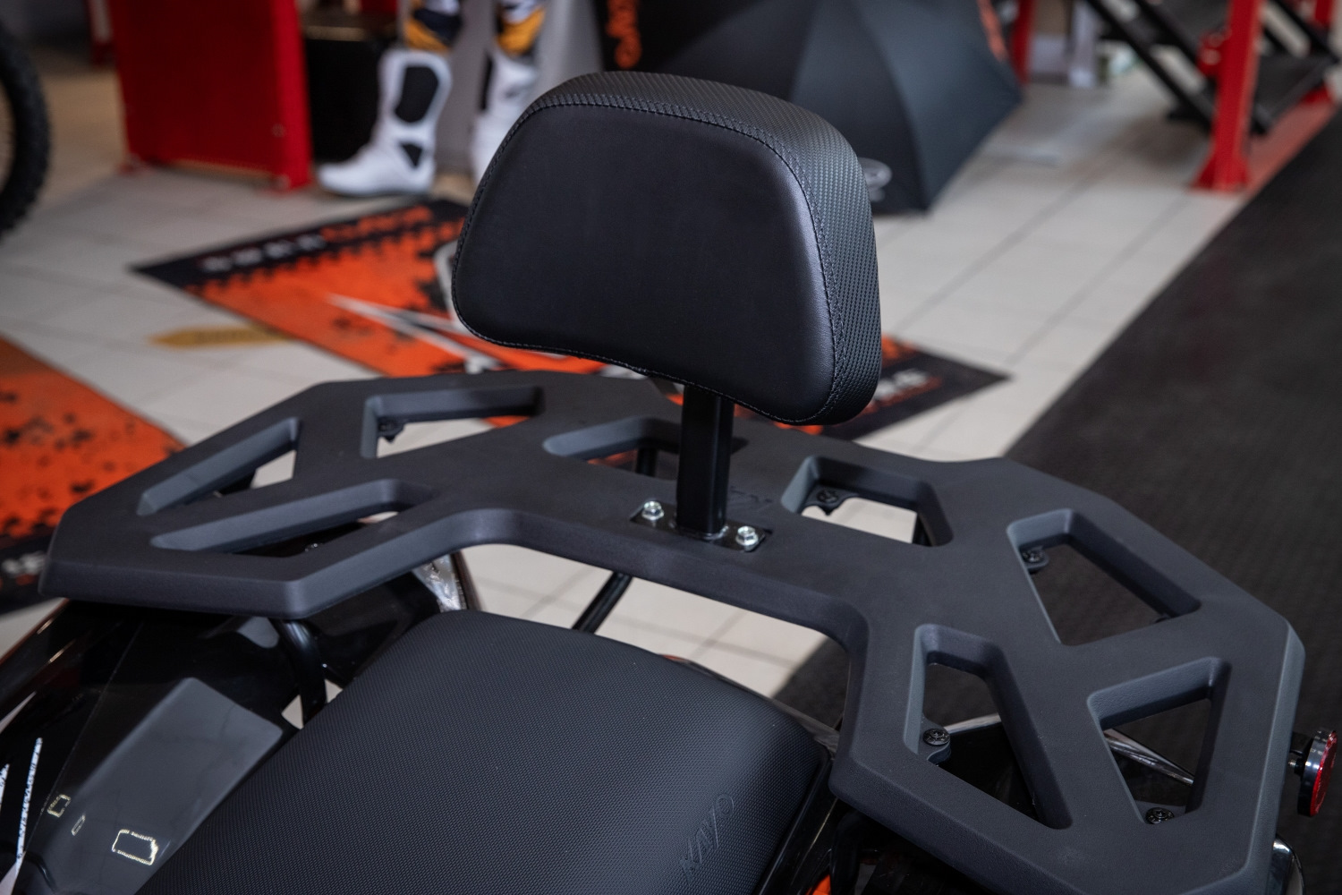

Для комфорта второго номера KAYO AU200 оснащен еще и спинкой для пассажира. Так что берите с собой ребенка или вторую половинку и вперед за приключениями. За плавный ход отвечает передняя независимая подвеска – два удлиненных А-образных рычага с двумя креплениями. AU200 оснащен передними подвесками длиной 260 мм, задним моноамортизатором длиной 310 мм. А вот у обновленной модели AU180 подвески побольше: передние амортизаторы длиной 310 мм . Задний моноамортизатор 280 мм с усиленной пружиной имеет настройки преднатяга пружины. Так что на этом квадрицикле будет еще проще проезжать по бугристому грунту и другим сложным участкам. Кроме того, у AU180 побольше клиренс, что тоже будет плюсом для внедорожных приключений. С помощью настройки подвесок можно сделать ход квадрициклов мягче или жестче, как вам будет удобнее.

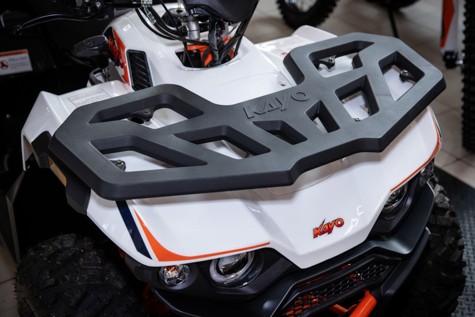

Чем хороши утилитарные квадрициклы, так это их возможностью перевозить грузы – полезная в хозяйстве функция. А для этого здесь предусмотрены металлические багажники с пластиковыми накладками. Они располагаются спереди и сзади. На них можно установить кофр или просто прикрепить вещи удобным способом. А также сзади есть фаркоп для прицепа. Но что еще объединяет квадрициклы KAYO AU180 и AU200 – это простое и недорогое обслуживание. На них установлены надежные двигатели, нет сложной электрики, они неприхотливы к качеству топлива – здесь просто нет такого количества комплектующих, которые нужно было бы часто и дорого обслуживать. Плюс расходники для этих квадрициклов можно купить по доступным ценам. Все это делает эксплуатацию квадриков доступной широкому кругу пользователей. Эти квадрициклы KAYO более компактные, чем дорогие аналоги, занимают немного места в гараже, при желании легко транспортируются в небольшом прицепе или пикапе. Или при наличии прав вы можете просто доехать на них до дачи, деревни или места отдыха сами – ведь у этих мотовездеходов есть ПТС.

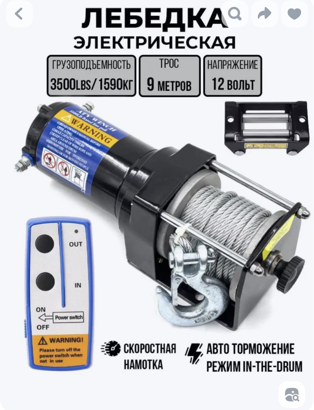

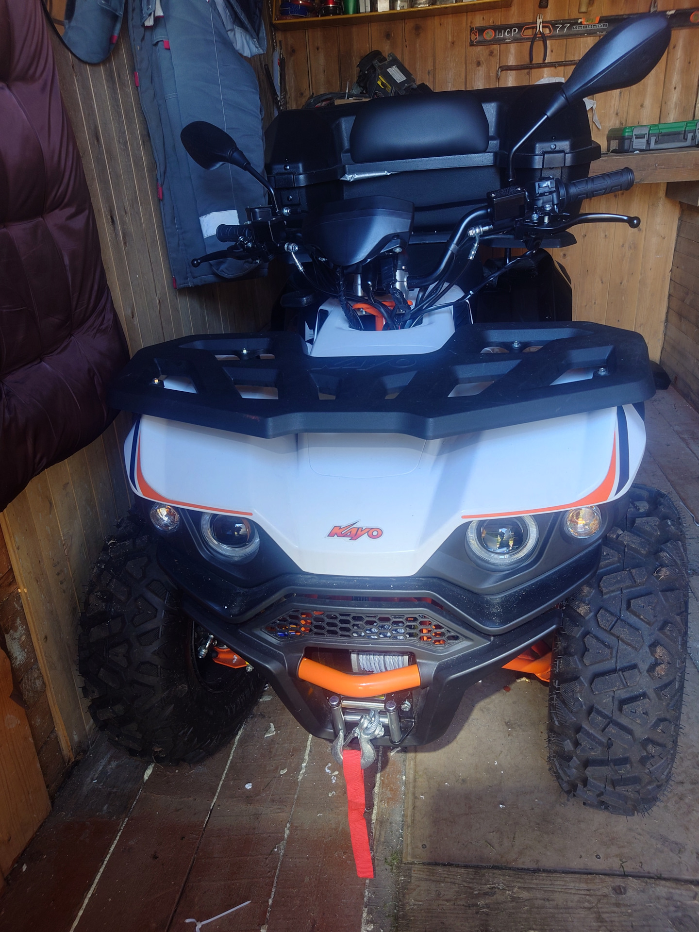

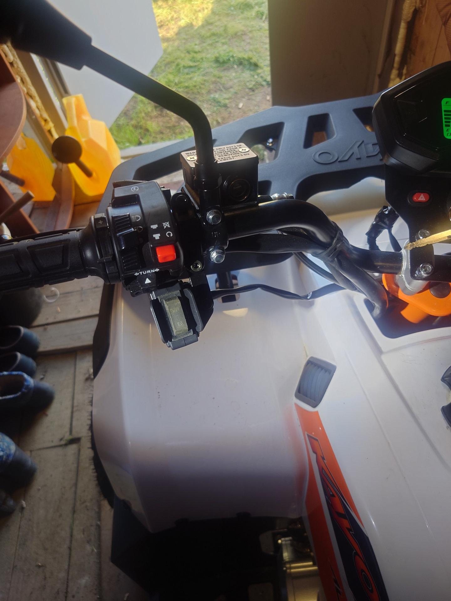

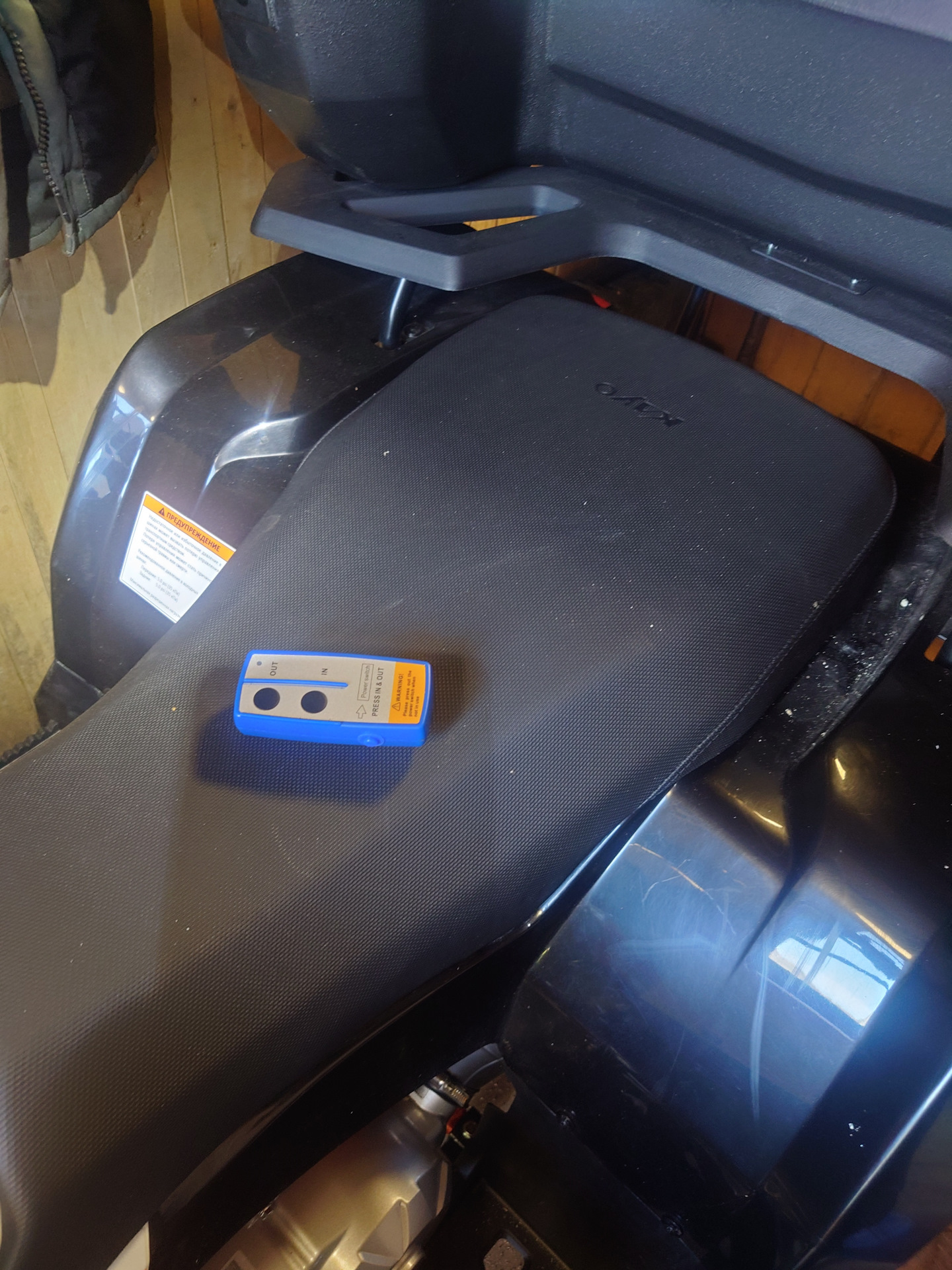

Такую лебёдку установил .
Пульт.
Кнопка лебедки.
Также установил лебёдку.

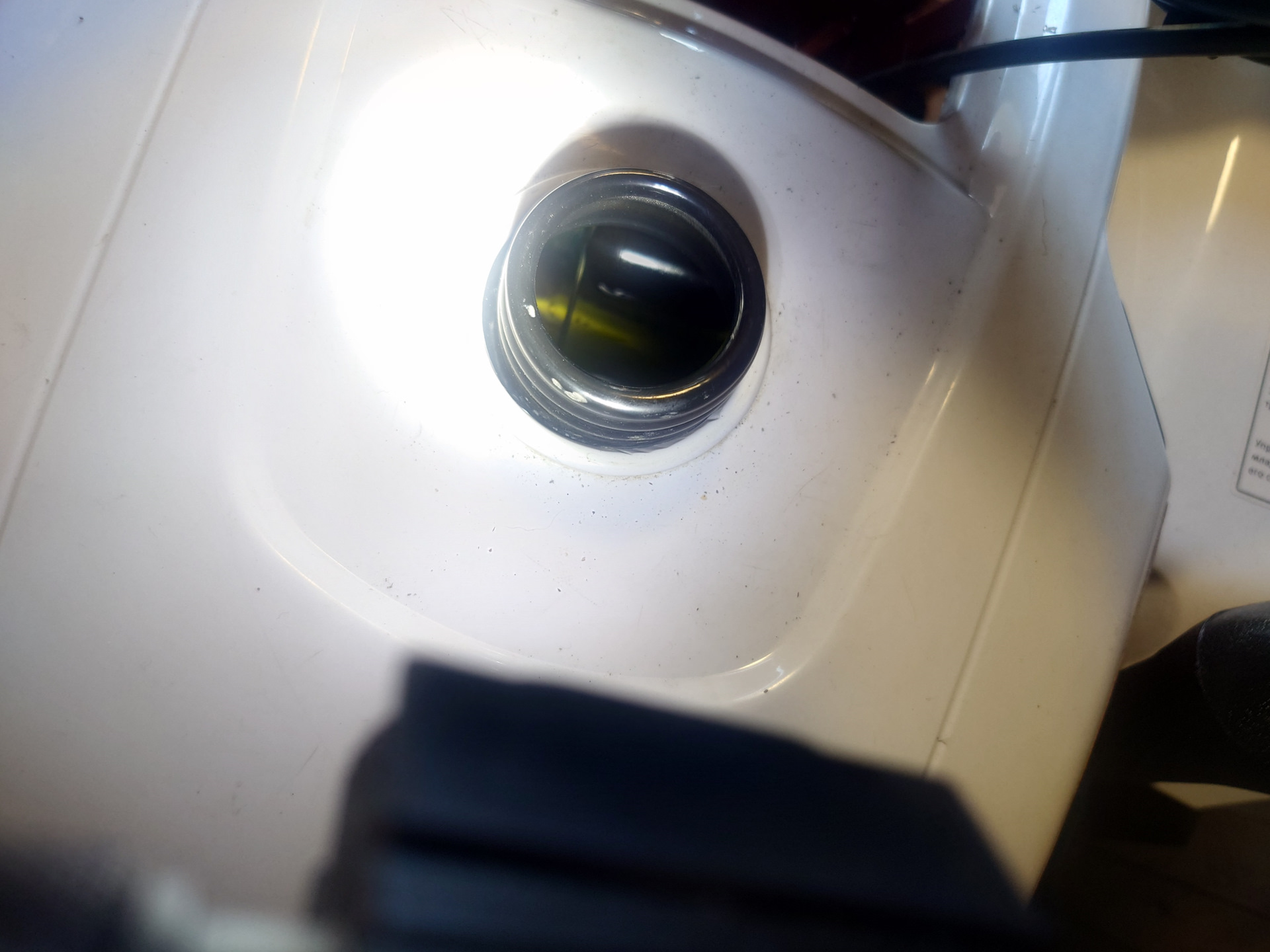

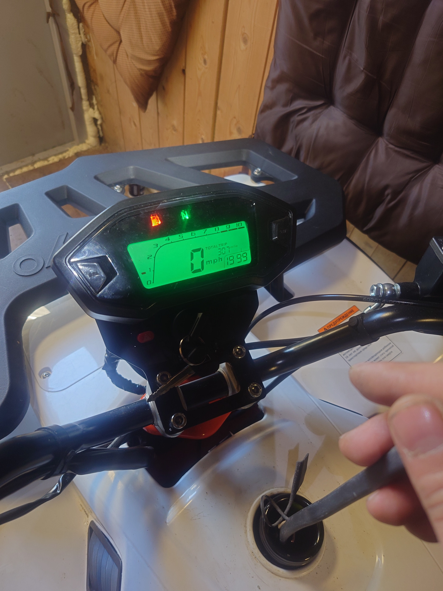

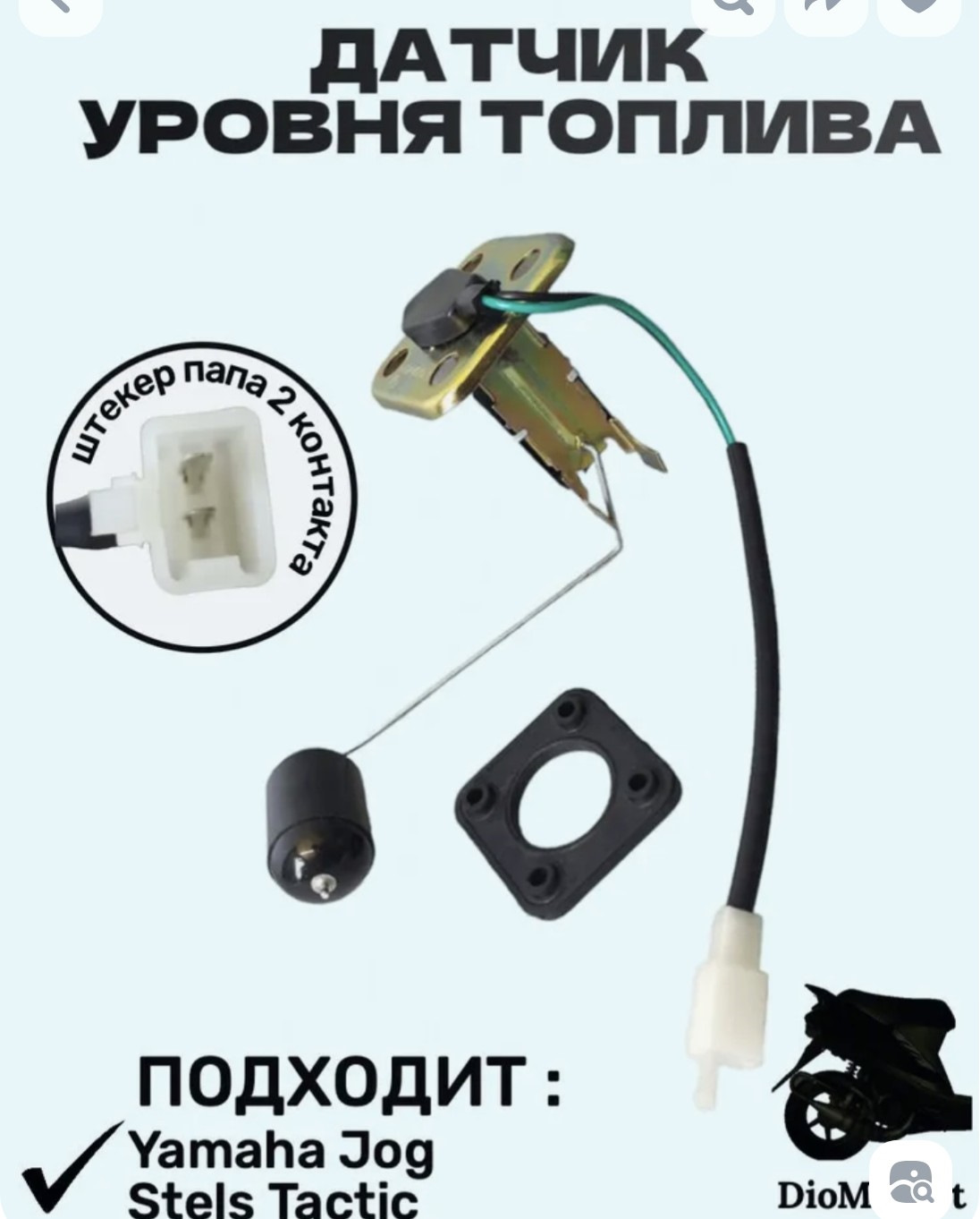

Подскажи пожалуйста. Есть по подробнее фото как устанавливал ?
Добрый.вечер
К сожелению доп. фото нет .
-Необходимо снять руль.
-Пластик передний, передний багажник полностью снять. Бак легко снимается.
-Сверлим отверстия в баке с верху .
-Устанавливаем поплавок .
-Собираем.
— Лезем в касу панели прибора. (Два зелёных провода соединено в одну. поэтому и показывает всегда полный бак.)
-Отделяем одну от панели прибора шкалы прибора.
— Соединяем зелёный провод один к поплавку.
-Другой провод от поплавка к корпусу .
И все заработает.
Добрый вечер .
Да я сделал уровень топливо на Kayo au180 .
Необходимо установить датчик уровня топлива в бак.
И изменить схему приборной панели.
Не благодарное дело пришлось разобрать руль, передний пластик, снять бак.
Установил такой работает. (Шкала работает, , значок мигает жёлтым)
Добрый день, кто нибудь знает как на AU180 решить проблему с индикацией уровня топлива, постоянно показывает полный бак?
