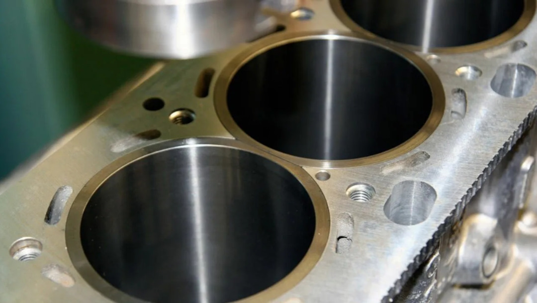

В наш техцентр «ВИСТА-Кар» профильными автомобилями которого являются марки НИССАН, Инфинити обратилась наша клиентка, которая по воле случая сменила свой Инфинити на Changan Uni K 2,0л, с проблемой масложора. При диагностике двигателя мастер измерил компрессию в цилиндрах. Результаты оказались такими: 12,12,12,8. Свеча четвертого цилиндра тоже оказалась заросшей от нагара. В результате после разборки и дефектовки двигателя юбки поршня в районе поршневого пальца оказались поломаны. На четвертом цилиндре полностью, на первом трещины и задиры. На блоке цилиндров появились значительные задиры соответственно первого и четвертого цилиндра. Было принято решение о гильзовке пришедшего в негодность блока. Особые проблемы доставило поиск запчастей (поршневой группы, поршневых колец, прокладочного комплекта). Наличие этих запчастей оставляет желать лучшего. Из наших предположений данная неисправность произошла из-за некачественного топлива или перегрева автомобиля. Автомобиль эксплуатировался в Ярославской области. Со слов хозяйки, авто в ее руках не перегревался. Авто приобретался в Китае на вторичном рынке, соответственно гарантия на данный автомобиль не распространяется. Пробег автомобиля на момент появления неисправности составлял в 77200 км.

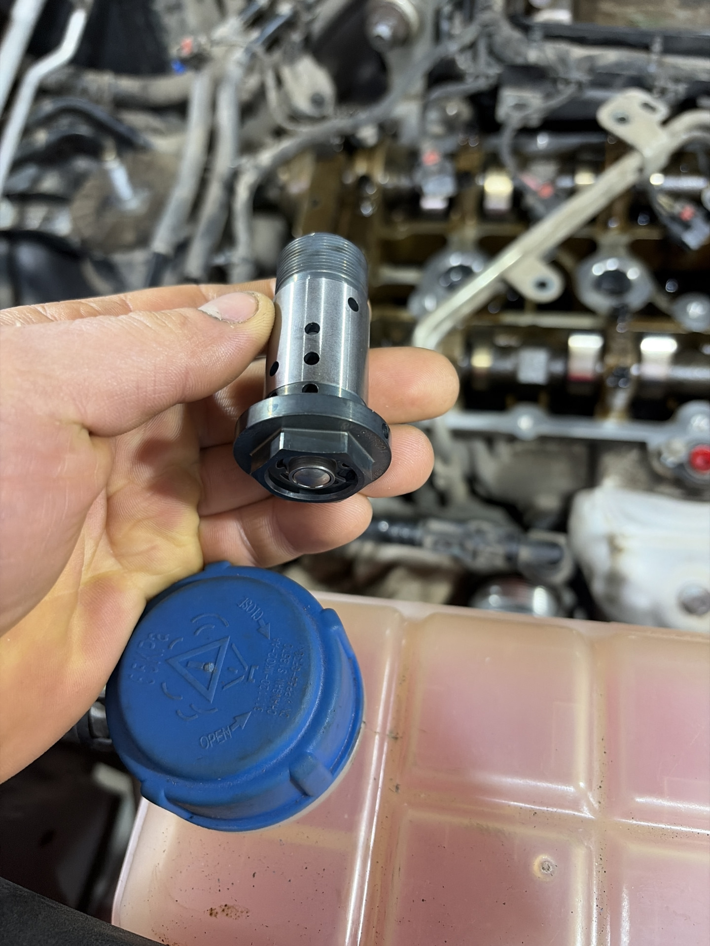

Бессмысленный ремонт на данной модели двигателя, если не меняли клапан фазорегулятора, тема уже давно раскрыта на ютуб, причины задиров в цилиндрах и поломки поршней. Причина оказалась банальна по видео с ютуба(из четырех чанганов, три имели именно эту проблему), сломанная пластмассовая чать клапана фазорегулятора, основная причина этих типов двигателя.
И какие пути решения?
Менять клапан фазорегулятора
Не надо тут втирать дичь народу по поводу гильзовки чугунного блока цилиндров. Если вам это сказали ребята из цеха металлообработки то поздравляю вас НА-ДУ-ЛИ!

Блок цилиндров после гильзовки предполагает, что в двигатель вставили новые цилиндры (гильзы). Где на фото, гильзованный блок?
Вот гильзованный.
