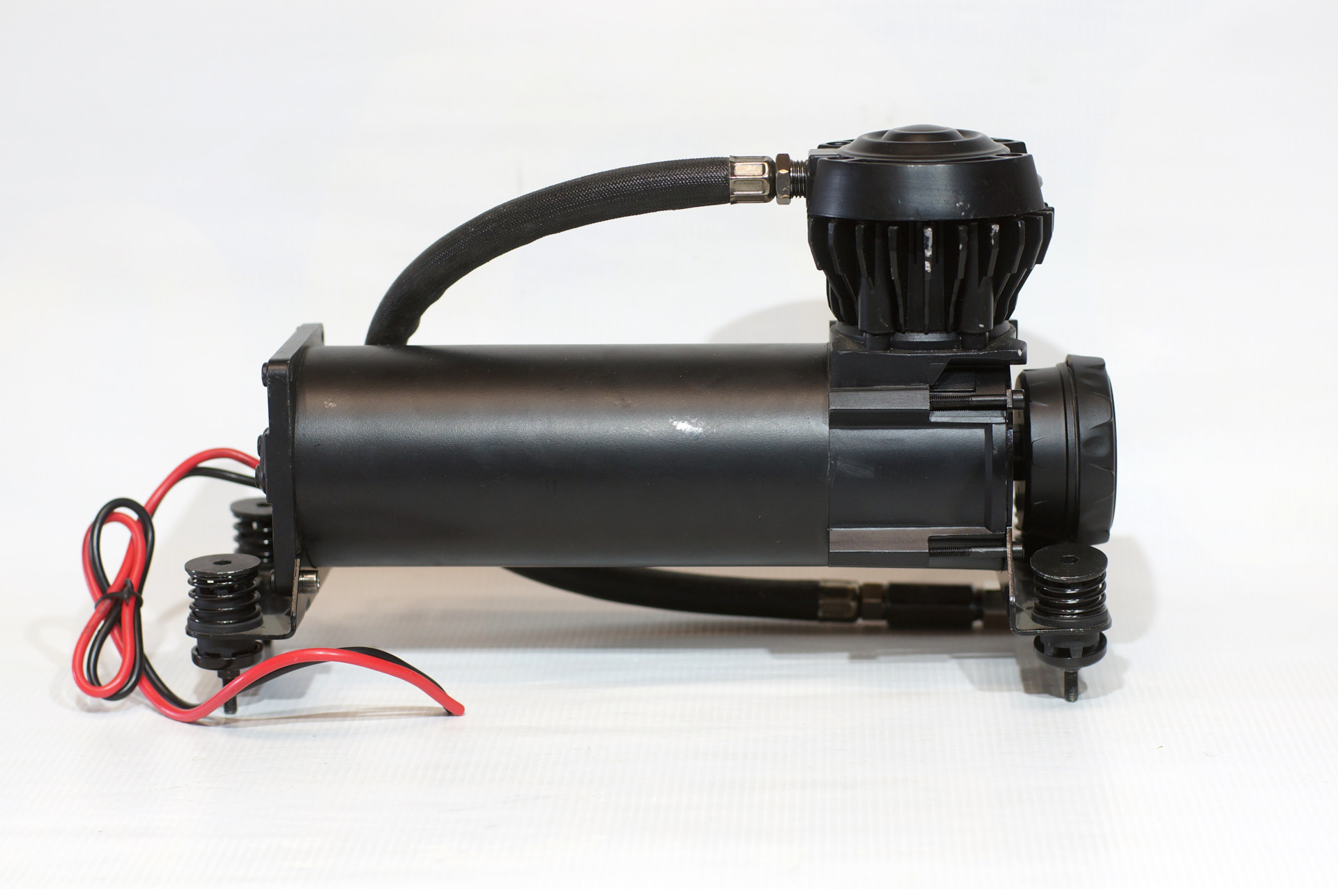

Самая мощная модель в профессиональной линейке BERKUT — новый компрессор PRO-22. Этот черный монстр выдает 14 атмосфер, рассчитан на работу без ограничений по времени и может устанавливаться в самом жарком месте – под капотом автомобиля!
PRO-серия BERKUT – это 12-вольтовые компрессоры для построения пневматических систем. Для автомобилей и не только. В отличие от компрессоров, ориентированных чисто на работу с колесами, модели PRO-линейки предназначены для тех, кто делает с нуля или ремонтирует штатную пневмоподвеску на автомобиле, строит внедорожник с системой пневмоуправления включением блокировок и мостов, а также собирает какую-то независимую от электросети 220 вольт коммерческую или хоббийную установку, в которой работает сжатый воздух. Модели PRO-серии можно интегрировать в любую систему – они универсальны. Достаточно смонтировать их в нужном месте, подать питание и подключить выход к ресиверу-накопителю, а его, в свою очередь, к магистралям вашей пневмосистемы. В отличие от компрессоров, предназначенных сугубо для колес, компрессоры BERKUT PRO способны работать не циклично, а непрерывно, без ограничений по времени!
Впрочем, несмотря на то, что в профессиональном семействе компрессоров BERKUT уже есть модель PRO-24, новинка PRO-22, хотя и «младше» по индексу, на самом деле мощнее и производительнее. И на сегодняшний день именно «двадцать-второй» является флагманским компрессором в этой серии. Давайте изучим его поподробнее!

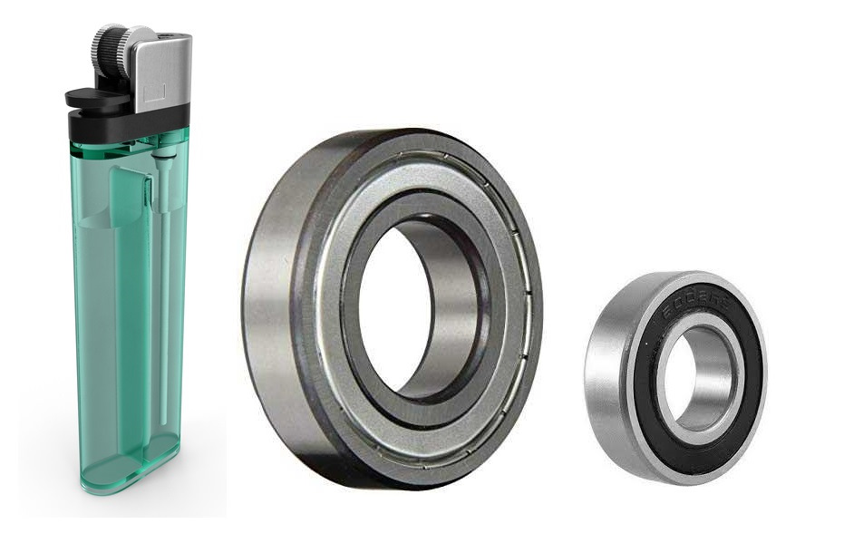

Помимо специфической характеристики двигателя для того, чтобы сделать сверхмощный и экстранадежный компрессор нужно масштабировать все его детали и узлы, пропорционально увеличив и усилив. Компенсировав тем самым возросшие механические и тепловые нагрузки. Медная обмотка ротора двигателя большого сечения, увеличенная площадь щеток и коллектора, усиленные подшипники, особый материал поршня и т.п.К примеру, передний подшипник двигателя PRO-22 (со стороны цилиндро-поршневой группы) – типоразмера 6006! Это огромный подшипник, который не ожидаешь встретить в пусть и крупном в своем сегменте, но все же достаточно компактном электродвигателе! Диаметр его внешней обоймы – 55 миллиметров; внутренней – 30 миллиметров. На 6006-й опирается передняя сторона ротора, с противоположной от щеток стороны, максимально нагруженная. Пропорционально меньше, но тоже очень солидный – подшипник шатуна поршня. В качестве него используется подшипник типоразмера 6201, с диаметром внешней обоймы 32 мм. Для понимания габаритов, сравнение с типовой одноразовой зажигалкой, знакомой каждому:

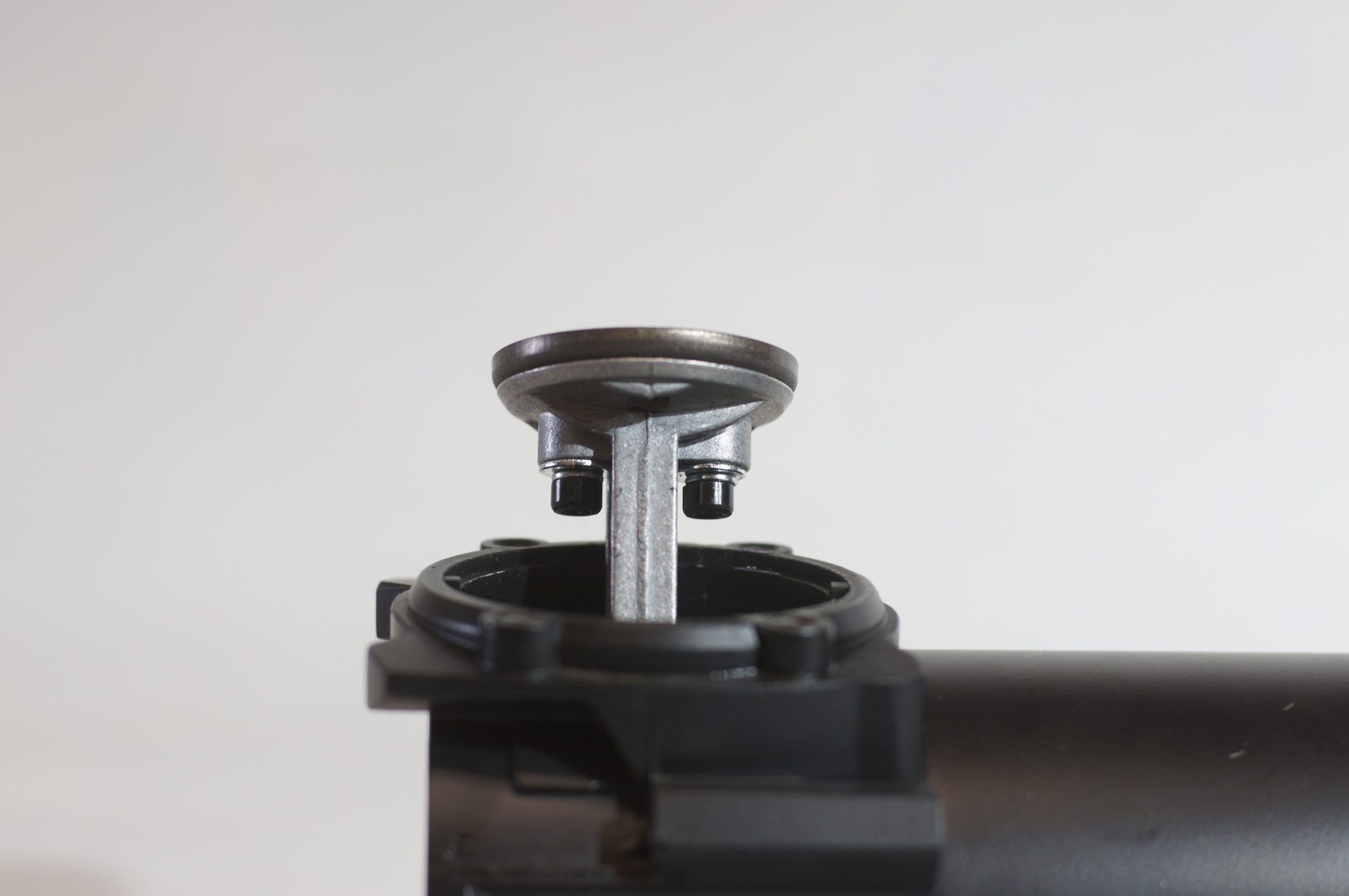

Подшипник шатуна с пылезащитными крышками сепаратора дополнительно зафиксирован от осевого смещения металлическим фланцем. Винты фланца – разумеется, на резьбовом герметике (как и все остальные винты). Под шатуном хорошо виден крупный «блин» подшипника 6006 опоры ротора двигателя, с металлическими крышками сепаратора.

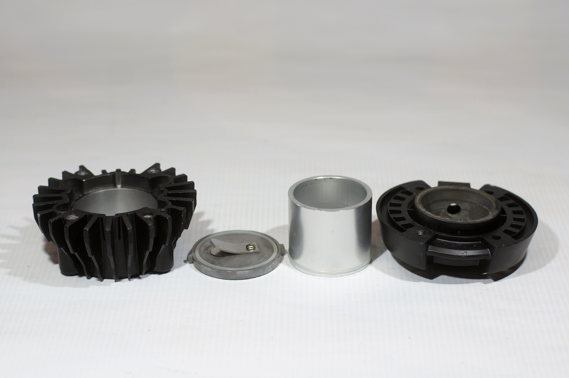

Все мощные компрессоры очень сильно термонагружены. Чтобы обеспечить долгий срок службы в случае компрессоров для колес производитель указывает в инструкции – «цикличный режим работы!». То есть, «работа-остывание-работа». У самых мощных моделей BERKUT, предназначенных для колес, рабочий цикл хоть и длительный, но все же ограниченный одним часом. А PRO-22 таких ограничений не имеет, и способен молотить непрерывно без лимитов. Более полукилограмма алюминия отводят тепло от поршня. Это корпус кривошипа, алюминиевый цилиндр с толщиной стенки 3 миллиметра, головка цилиндра, массивный дополнительный радиатор вокруг головки. К слову, в области контакта этих деталей находится теплопроводная паста для улучшения теплопередачи!
Как и все модели компрессоров BERKUT, PRO-22 изготовлен по безмасляной технологии. Компрессию обеспечивает эластичное кольцо особого профиля из сложного по составу полимера. В термостойкий пластик с очень низким коэффициентом трения добавлены графитовая и медная пыль, которые отчетливо видны при рассмотрении вблизи. Поршень выполнен разборным, со съемной тарелкой, фиксирующей компрессионное кольцо. При необходимости и кольцо, и встроенный в тарелку лепестковый клапан очень легко заменить.
Уровень вибраций у особо мощных компрессоров повышенный, и, чтобы компрессор не передавал их на кузов автомобиля (или иного агрегата, в который он встроен), PRO-22 оснащен развитыми резиново-пружинными амортизаторами. Из амортизаторов выходят 12-миллиметровые резьбовые шпильки с резьбой М5, с помощью которых компрессор легко закрепить на кузове автомобиля, какой-то промежуточной платформе или кронштейне.

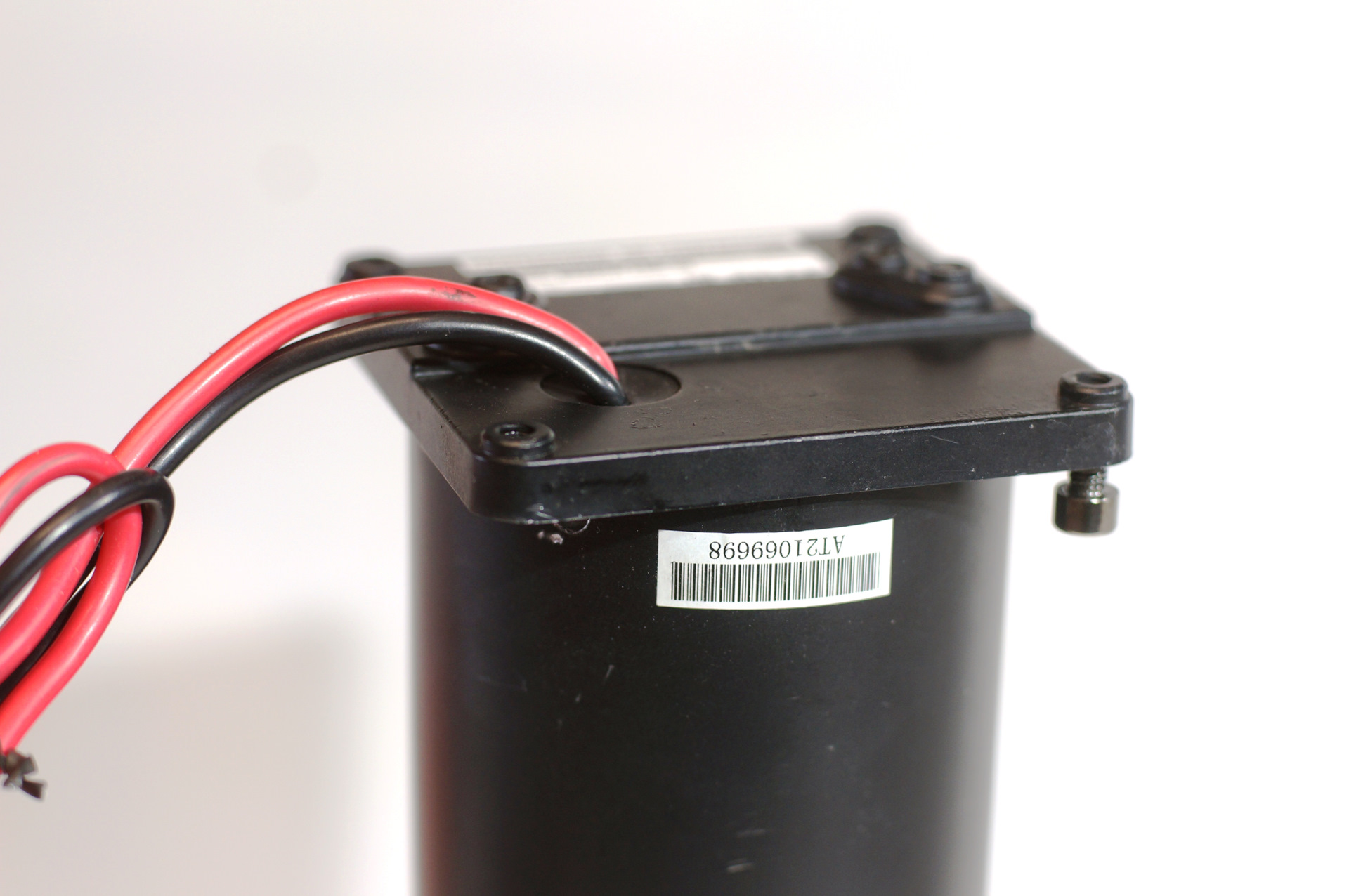

BERKUT PRO-22 рассчитан в том числе и на установку на серьезно подготовленные внедорожники, а им, как известно, порой приходится купаться с залитием моторного отсека и даже салона… Чтобы компрессор безболезненно пережил погружение в воду, PRO-22 защищен прочным резиновым уплотнителем со стороны ввода кабелей питания и лабиринтным туннелем в воздушном фильтре со стороны забора воздуха. Специальные эластичные силиконовые шайбы стоят также на стяжных болтах. Да и от проникновения воды через выходной шланг компрессор дополнительно защищен встроенным обратным клапаном – на случай, если вдруг на момент «водных процедур» шланг окажется отключенным от пневмосистемы.

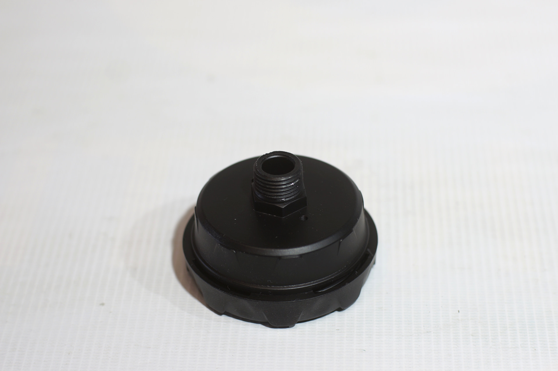

Про воздушный фильтр имеет смысл сказать особо. Он имеет не только прочный металлический разборный корпус, но и весьма хитрую начинку. Внутри фильтра находится грубый сетчатый фильтр, тонкий фильтрующий элемент в виде фетровой «таблетки», которую можно легко поменять или просто промыть горячей водой с мылом, а также спиральный лабиринт. В нормальных условиях этот лабиринт снижает уровень шума при работе компрессора, а при затоплении – защищает полость цилиндра от попадания воды. Спиральный лабиринт состоит из двух витков, и если автомобиль окажется в воде, воздух в верхних секторах витков не позволит воде пройти всю спираль до конца. Главное, после такого приключения не забыть открутить фильтр (он снимается вручную, без инструментов), открыть его корпус и вылить воду.
