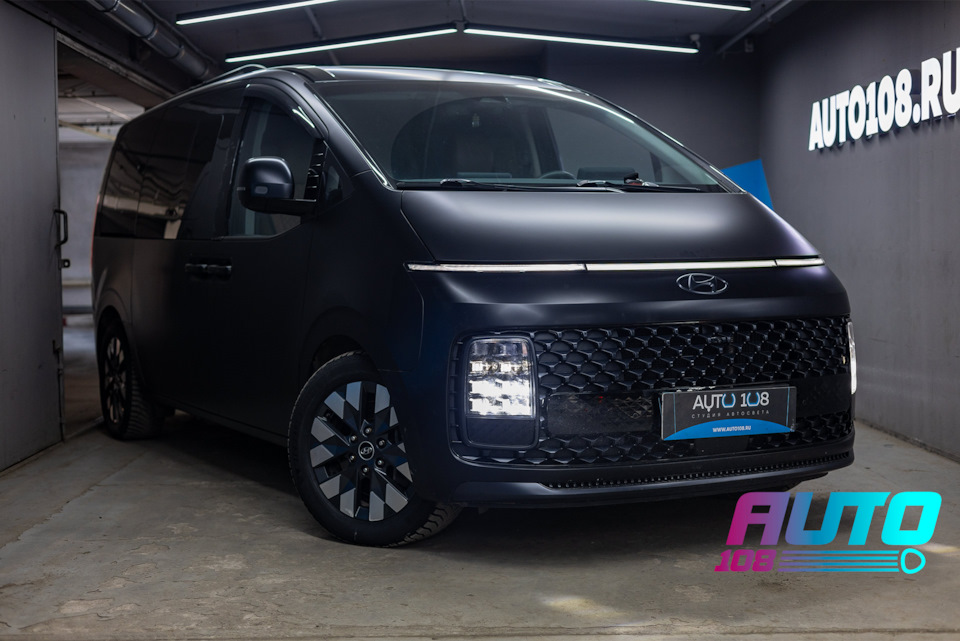

К специалистам Авто108 обратился владелец Hyundai Staria для улучшения ближнего света. Штатные LED фары не дают достаточного освещения в темное время суток, на неосвещенных трассах. Для повышения комфорта и безопасности в дальних поездках мы установим би лед модули от нашего производства
Доработка фар Hyundai Staria – осмотр и замеры
Наша задача – существенно улучшить свет в Хендай Стария и сохранить все штатные функции

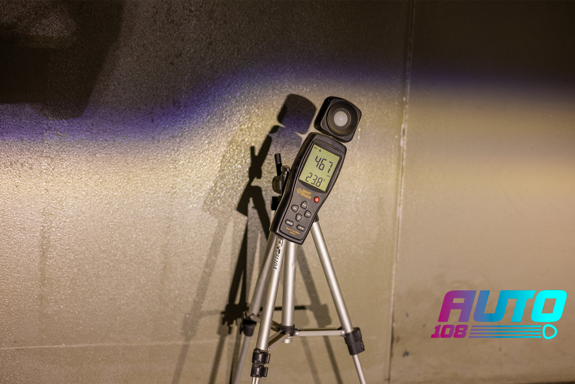

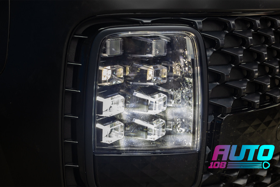

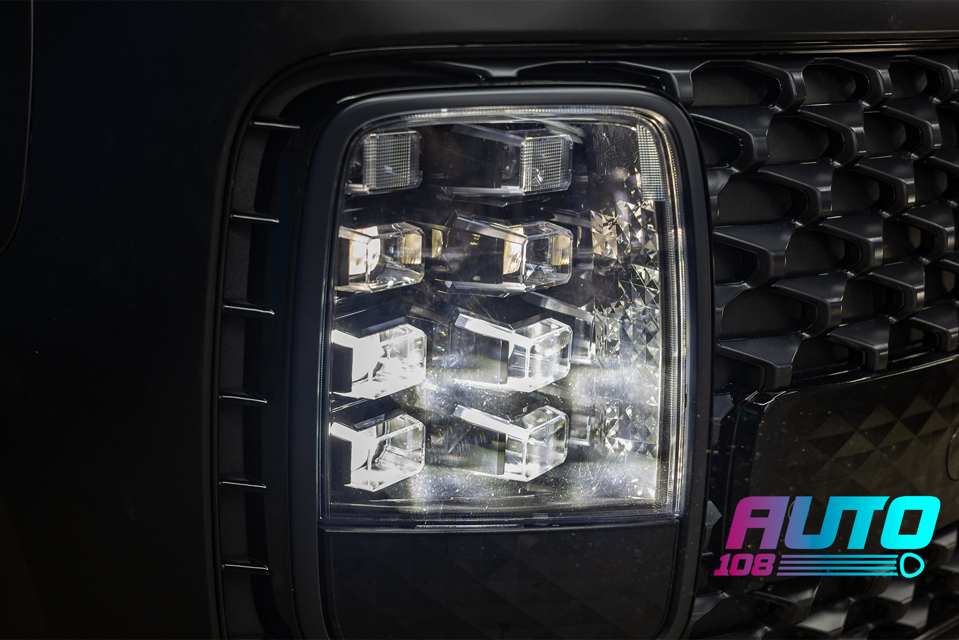

Как можно заметить на стене – штатные моно LED линзы не дают достаточно сильного освещения по краям обочины и перед автомобилем, что является существенной проблемой при передвижении в темное время суток. Зона освещения перед автомобилем слишком маленькая и недостаточно яркая. Показатели на приборе всего лишь около 500 LUX

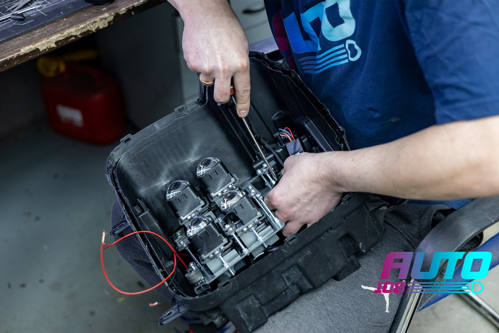

Работа состояла из нескольких этапов:

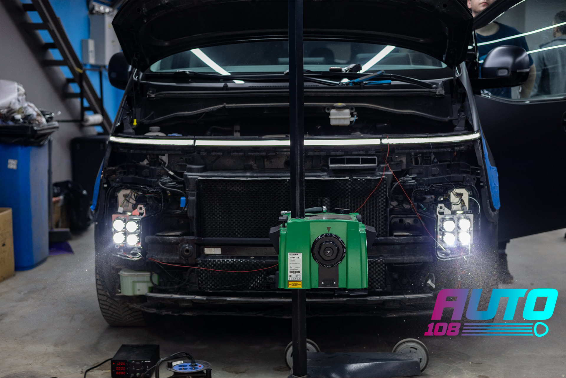

Демонтаж переднего бампера и фар;

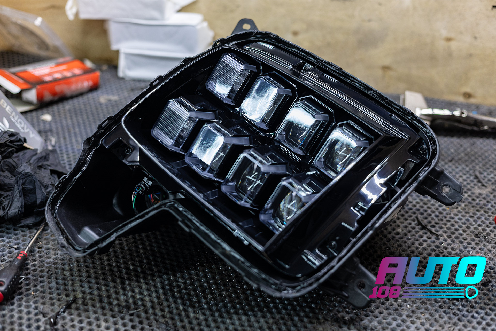

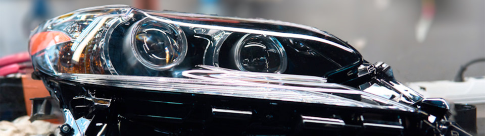

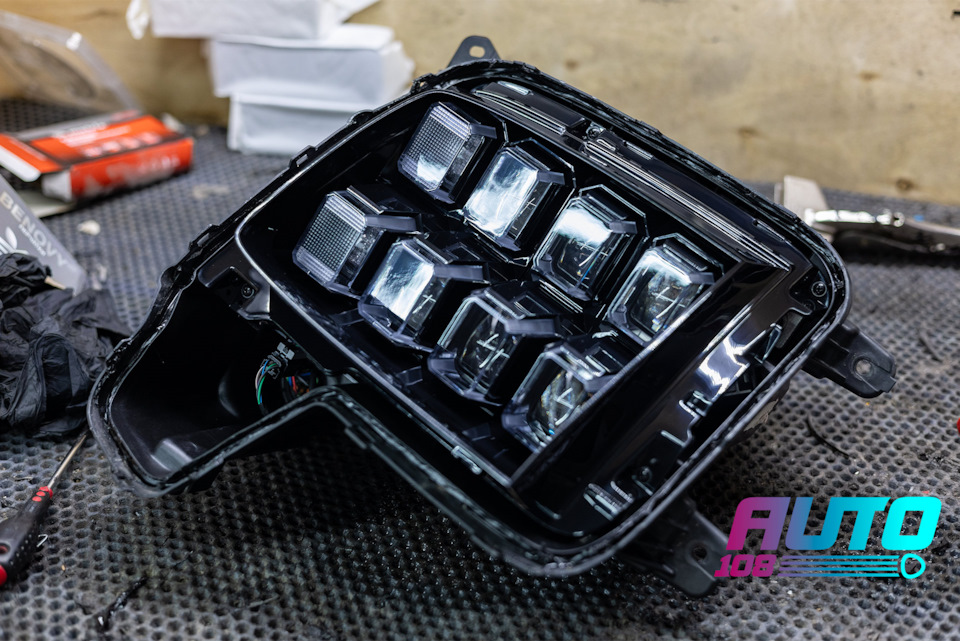

Вскрытие неразборной оптики и демонтаж штатных линз;
Установка и адаптация новых мини линз;
Регулировка и сборка в обратной последовательности на новый герметик;
Наш тюнинг центр впервые столкнулся с данным автомобилем, поэтому на данный проект ушло около 2х рабочих дней. С уверенностью можно сказать, что с данной работой может справиться только специалист тюнинга автомобильных фар, нужно знать все нюансы подключения, установки переходных рамок и новых Bi LED модулей

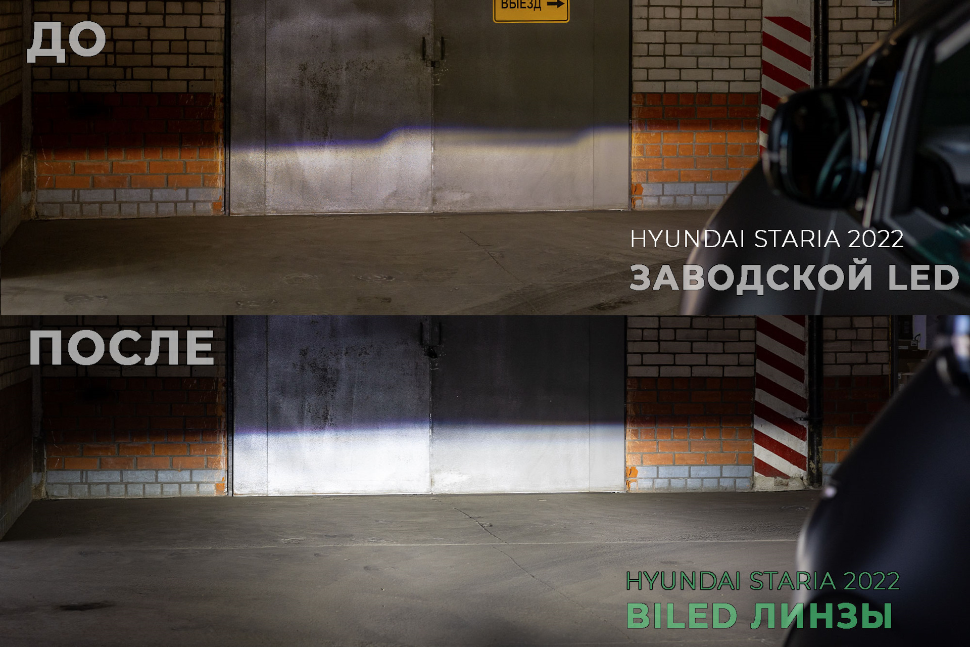

Сравнение штатных линз прямой засветки, отличия от нового комплекта Bi LED мини-линз собственного производства.

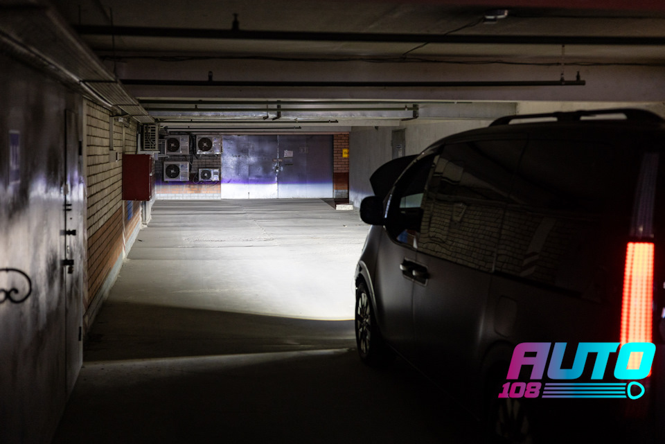

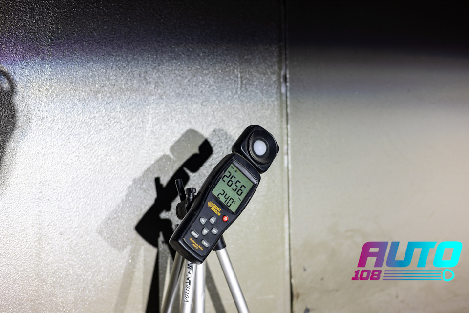

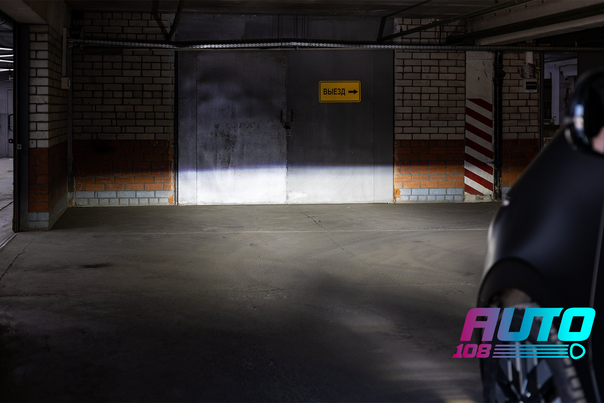

Новый ближний свет – высокая плотность и ширина заливки кардинально изменили световую картину. Стали заметны горячие пятна способные освещать дорогу на расстояние до километра. Четкая светотеневая граница позволяет выполнить корректную регулировку положения линз в недоступном старым линзам. Замеры на приборе показывают более 2600 LUX (было 450)
