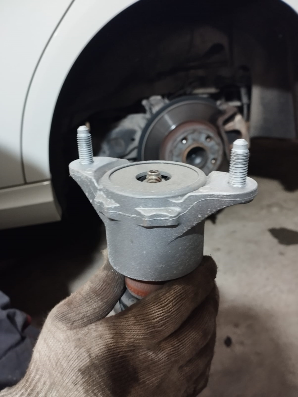

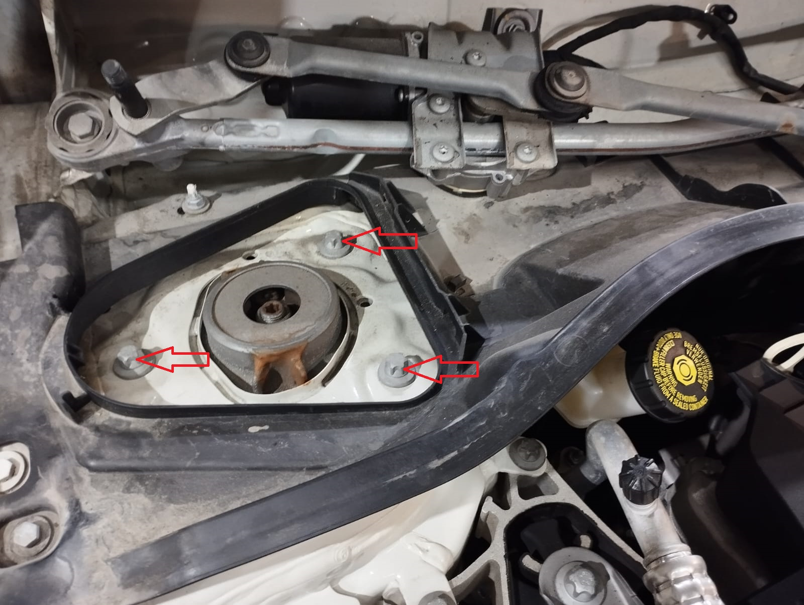

Передняя ось :
Для доступа к передним опорам потребуется снять пластик жабо
Сняв пластик жабо откручиваем 3 болта крепления опоры к кузову
Откручиваем 2 болта крепления стойки амортизатора к ступице, верхнее крепление стойки стабилизатора и крепление тормозного шланга
Снимаем стойку амортизатора с автомобиля

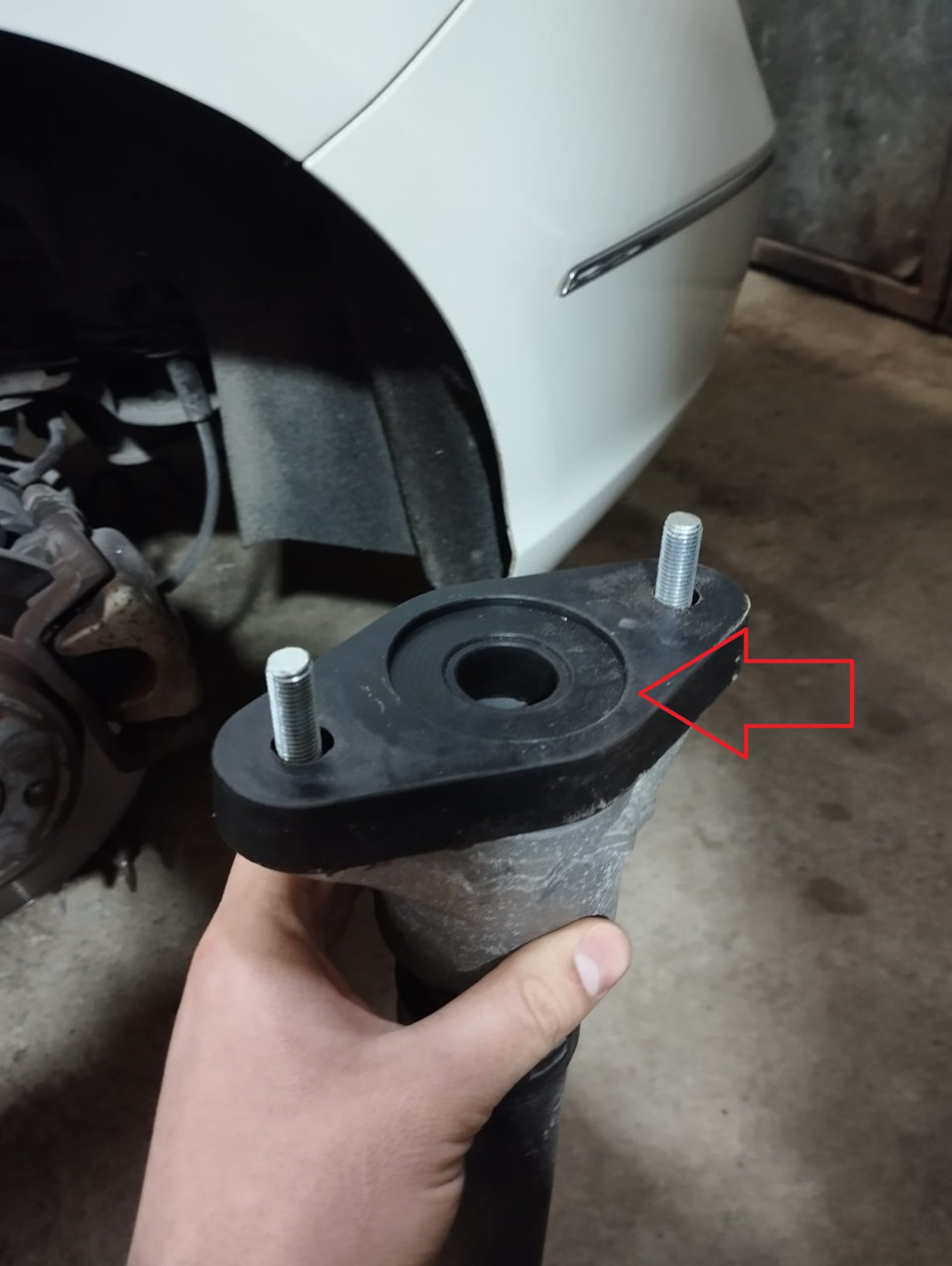

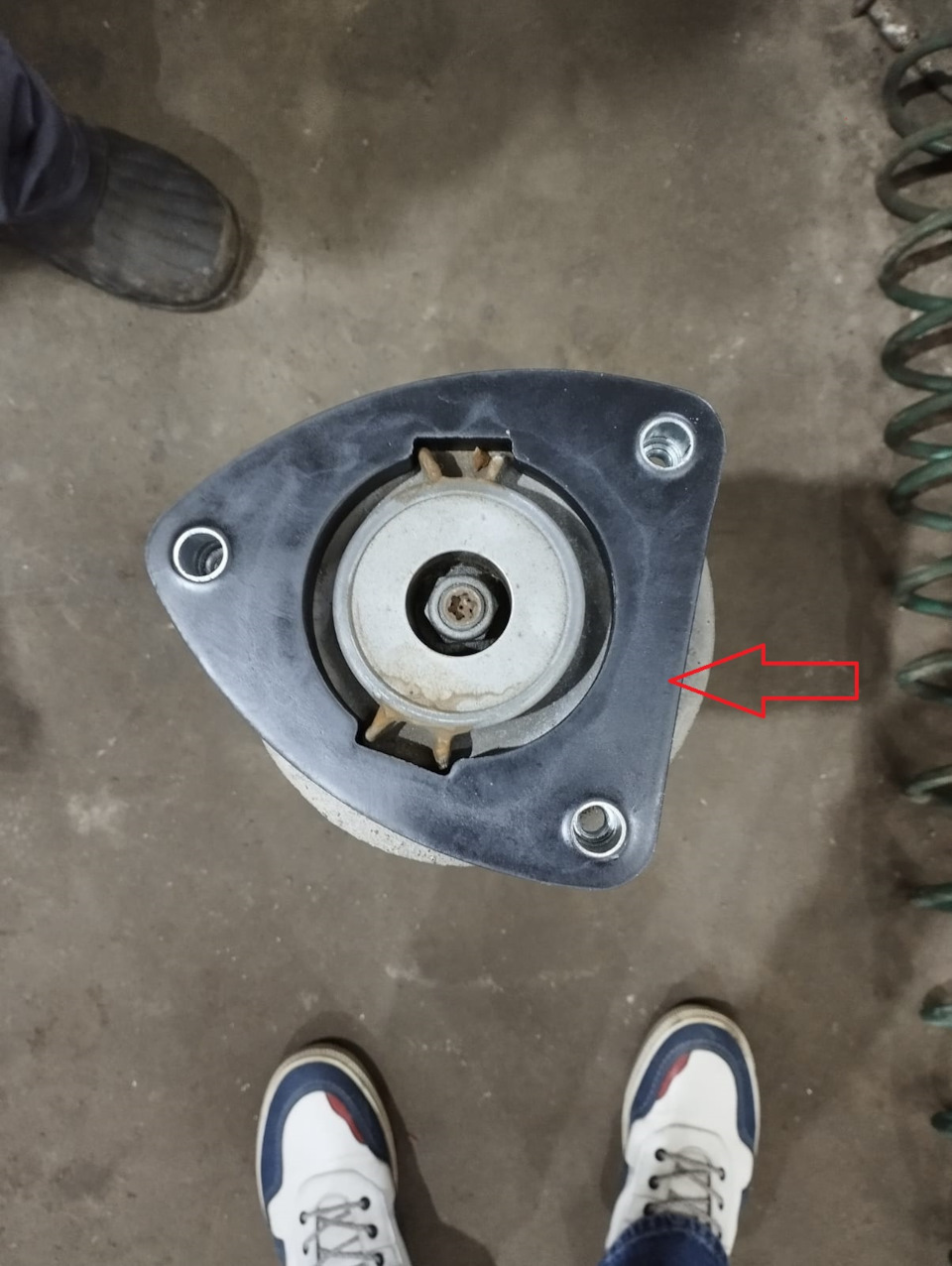

Устанавливаем проставку на опору стойки сверху
Устанавливаем стойку амортизатора с проставкой на автомобиль, удлиненные болты для крепления опоры к кузову идут в комплекте с проставкамиЗадняя ось :

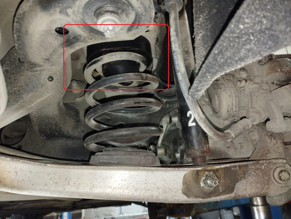

Открываем заглушку в багажном отделении и получаем доступ к креплению опоры амортизатора.Откручиваем 2 гайки
Откручиваем болт крепления поперечного рычага к ступице и нижнее крепление амортизатора
Верхняя штатная резинка с пружины убирается, вместо штатной резинки устанавливается проставка
Снимаем задний амортизатор с автомобиля
Выбиваем штатные шпильки
Устанавливаем удлиненные шпильки, данные шпильки идут в комплекте с проставками
Устанавливаем проставку на опору амортизатора сверху
Устанавливаем пружину и амортизатор с проставками на автомобиль в обратном порядке

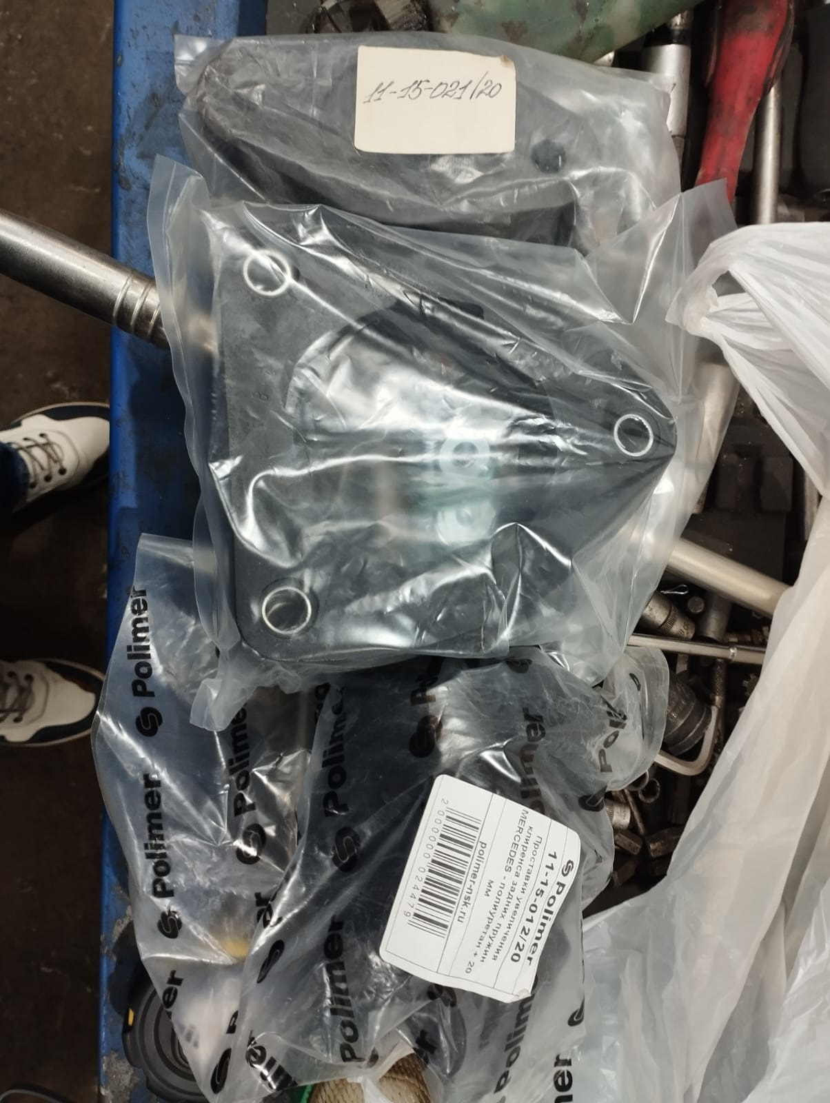

Установочные комплекты для данного автомобиля :
Передние проставки 20 мм, ссылка на проставки на нашем сайте : polimer-nsk.ru/product/734
Задние проставки +20 мм, ссылка на проставки на нашем сайте : polimer-nsk.ru/product/736
Проставки удлинители заднего амортизатора : polimer-nsk.ru/product/18415
