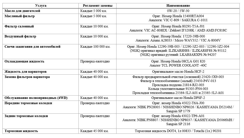

На просторах интернета можно много найти информации о каждой машине своего кузова, много статей написано по каждой отдельной услуги, но мы в данном посте решили создать маленькую и простою подсказку для владельцев StepWGN RP1, RP2, RP3, RP4 — по принципу сделал скрин и сохранил, для таких владельцев автомобилей как "сделал ТО и забыл" )))
Начнем с самого важного — Honda Stepwgn это 5-е поколение, кузов RP 1-4
Для технического обслуживания все кузова одинаковые, рестайлинговый или дорестайленговый кузов, также не важно.
Важно главное:
1. Своевременная замена масла и качество самого продукта.
2. Желательно не затягивать с заменой воздушного фильтра. Турбине нужен чистый воздух!
3. Не пренебрегаем по замене масла в вариаторе с полным комплектом фильтров.
4. Весна и осень проходим проверку ходовой части автомобиля.
Подсказка
В подсказке указаны номера деталей, которые мы на ежедневной основе используем в работе. Конечно, вы можете подобрать по данным номерам др. аналоги по своим предпочтениям к тому или иному производителю .
Надеюсь владельцы данных кузовом будет полезна такая подсказка.
