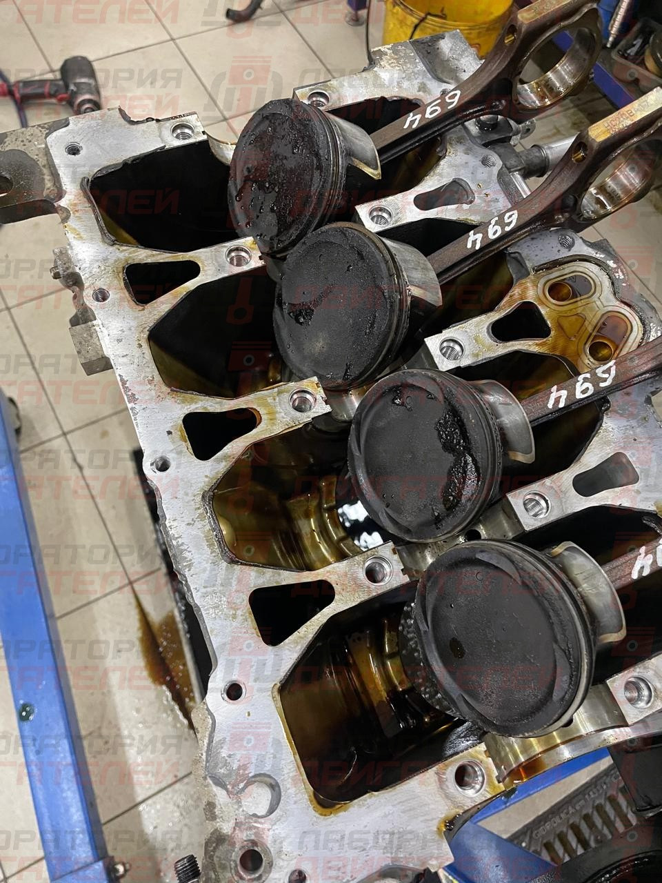

Вытаскиваем шатунно-поршневую группу. На юбках поршней наблюдаем задиры, маслосъемные кольца закоксованы
На днищах поршней имеется нагар, присутствовал небольшой расход масла

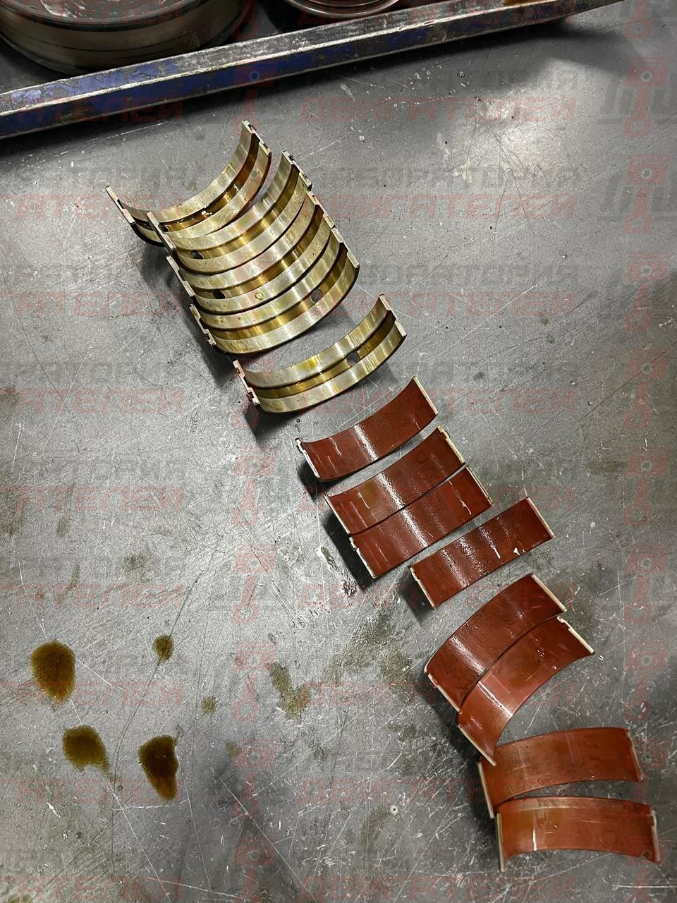

Вкладыши в хорошем состоянии, без особой выработки

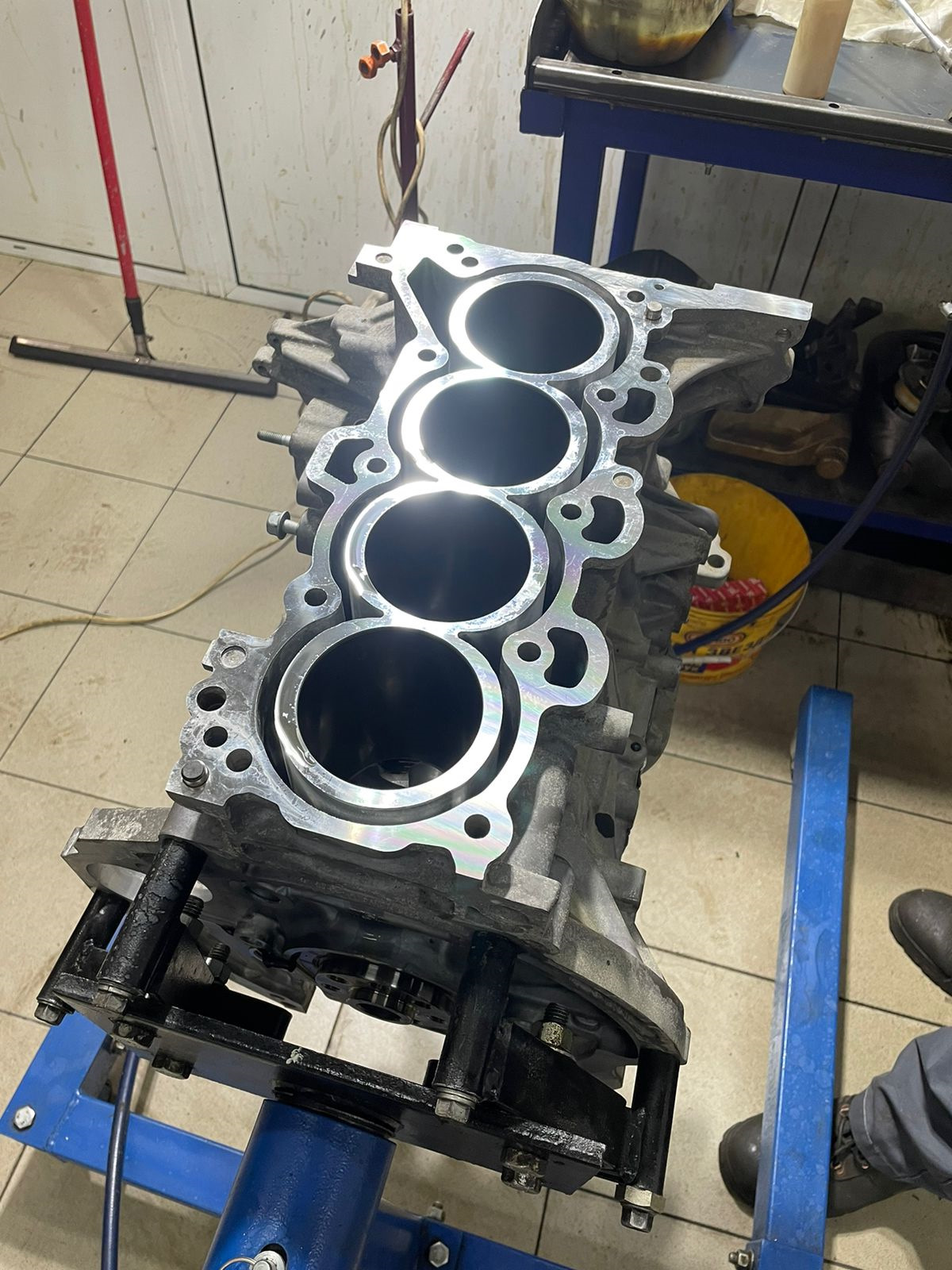

С работами по ГБЦ мы закончили, переходим к блоку цилиндров. По итогам дефектовки, блок выходит в расточку под ремонтный размер +0.50. Выставляем на вертикально-расточной станок

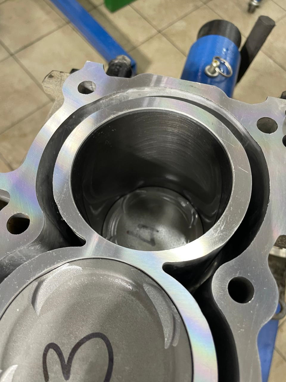

После расточки, блок выставляем на хонинговальном станке и наносим рисунок хона. В процессе работы, размеры проверяются высокоточным нутромером
После хонинговки удаляем заглушки масляной системы
Далее выставляем на станок для фрезеровки плоскости. По завершению шлифовки, блок проходит еще один цикл мойки и продувки от остатков механической обработки, таких как металлическая стружка и пыль.
