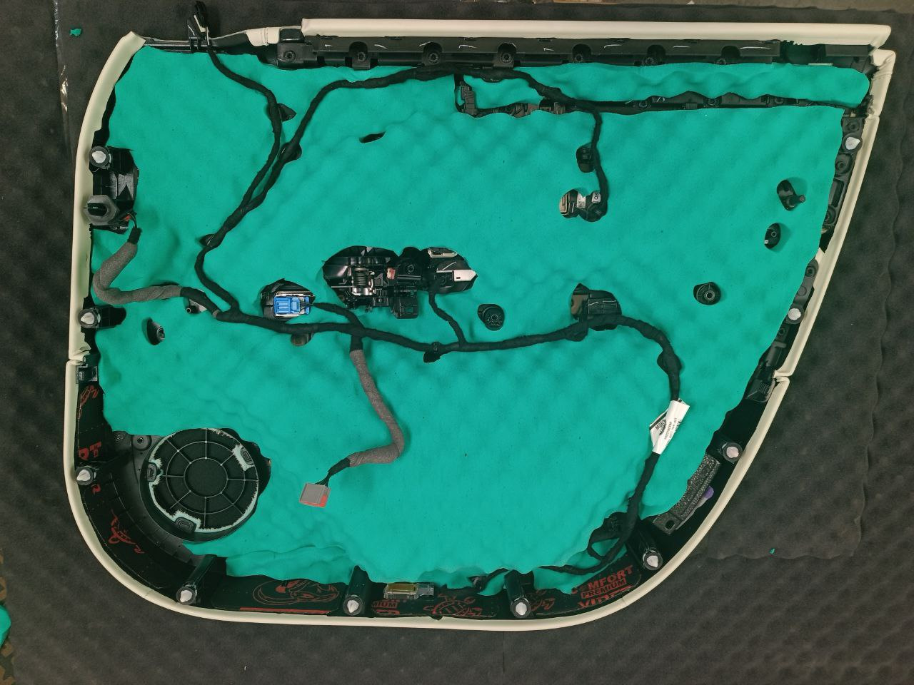

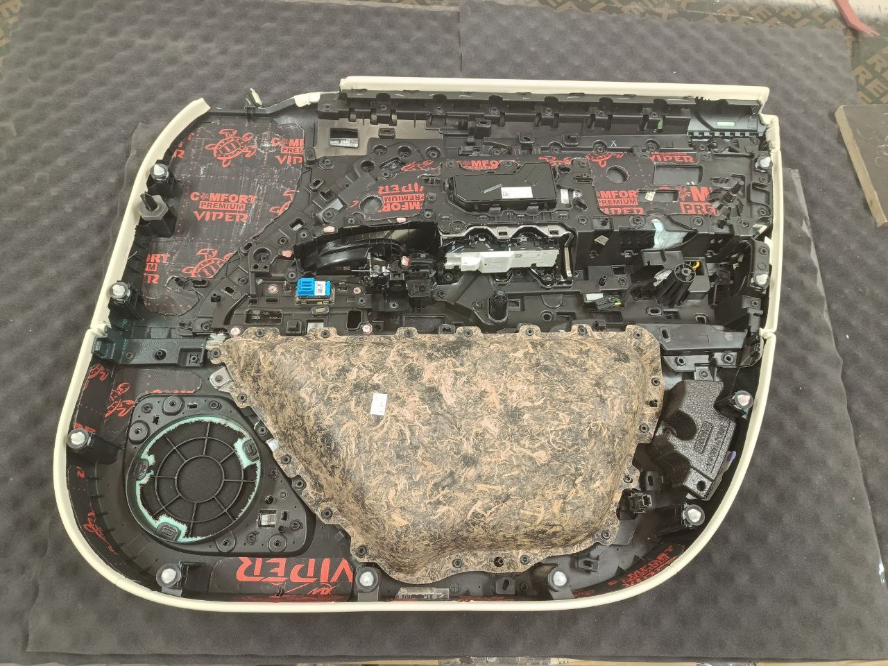

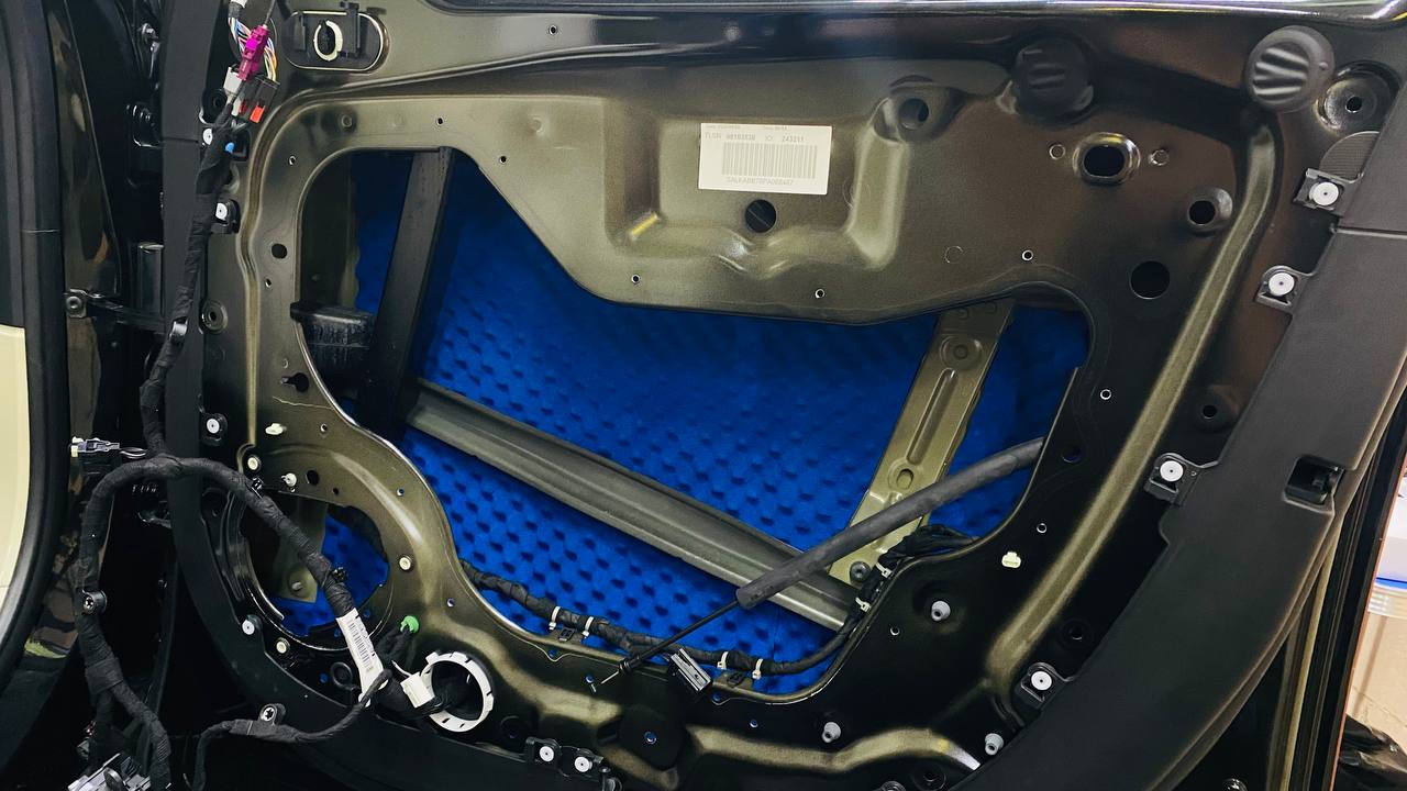

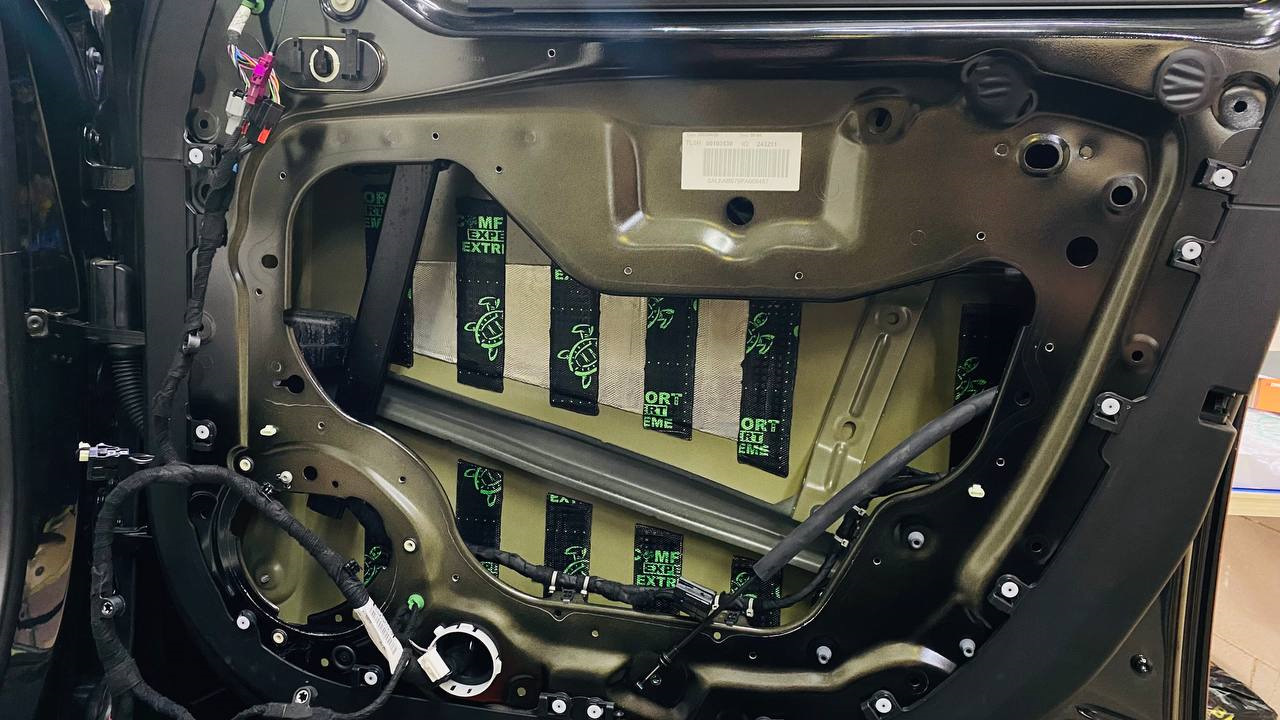

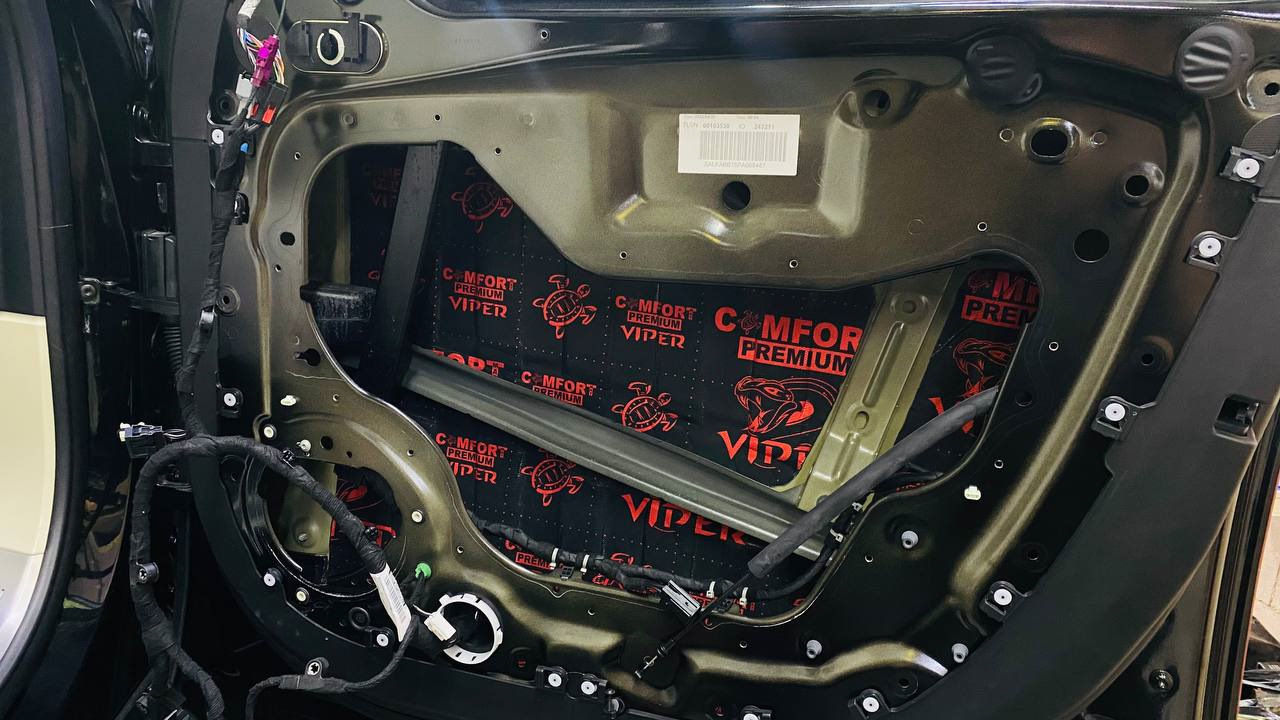

Аудиоподготовка дверей:
Первый слой.
Второй слой.
Третий слой.

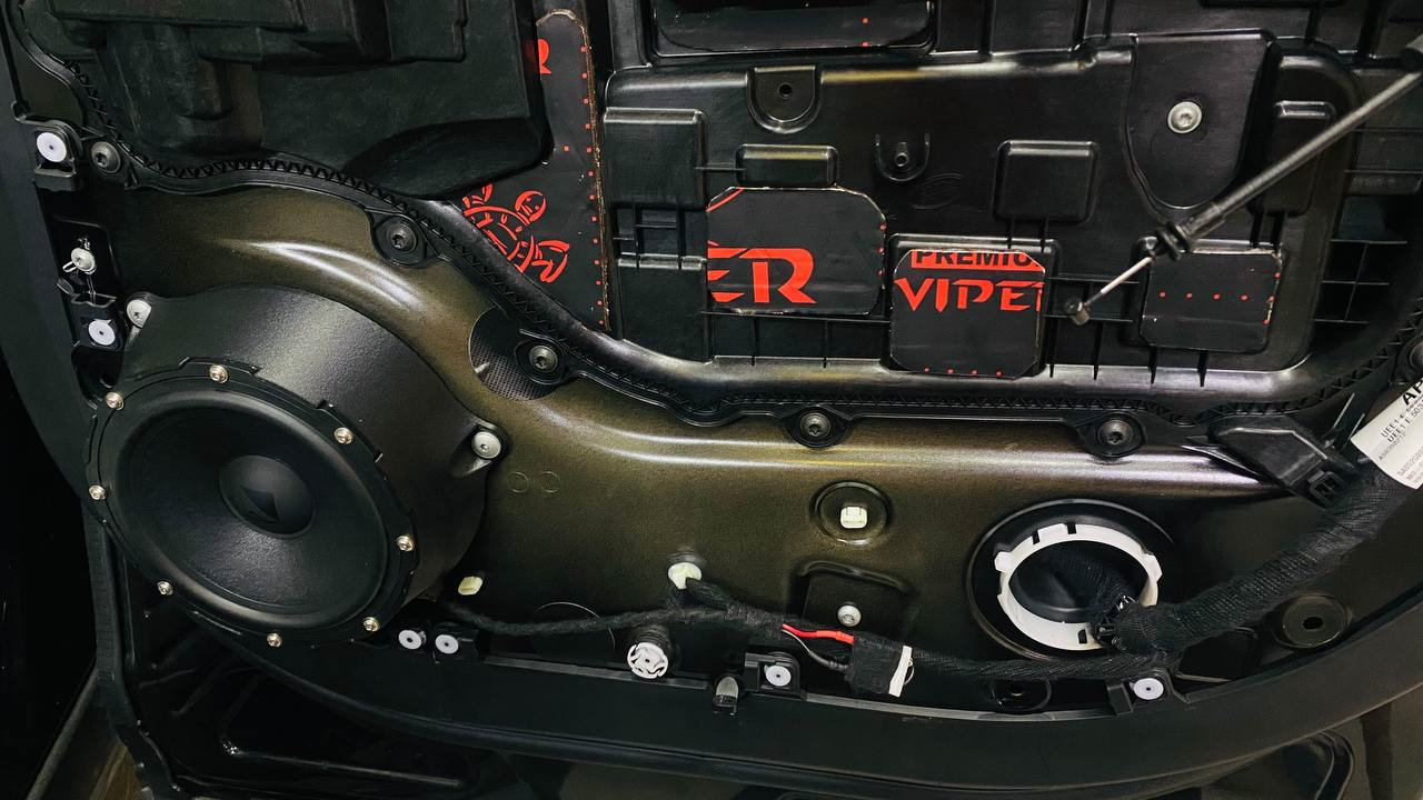

Обшивка — первый слой.
Обшивка — второй слой.

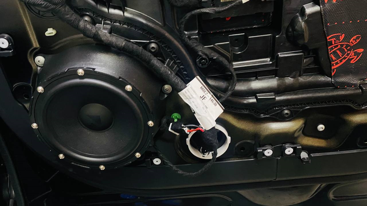

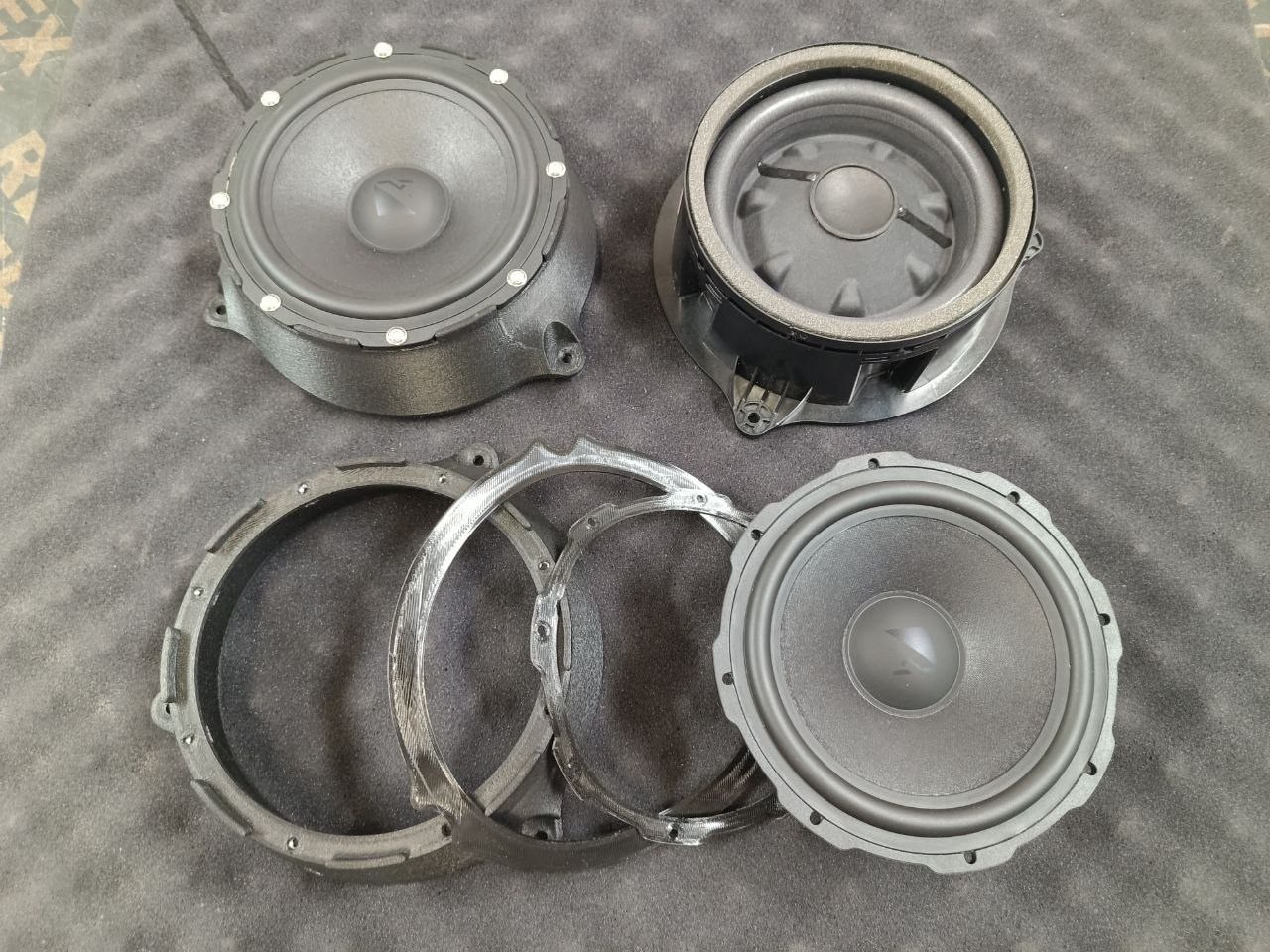

Акустика:

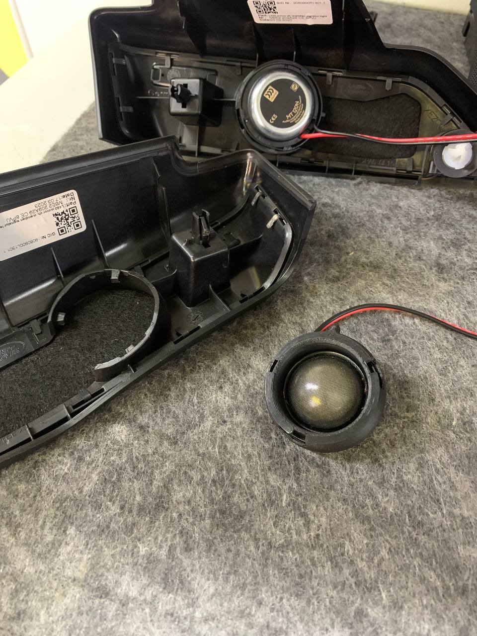

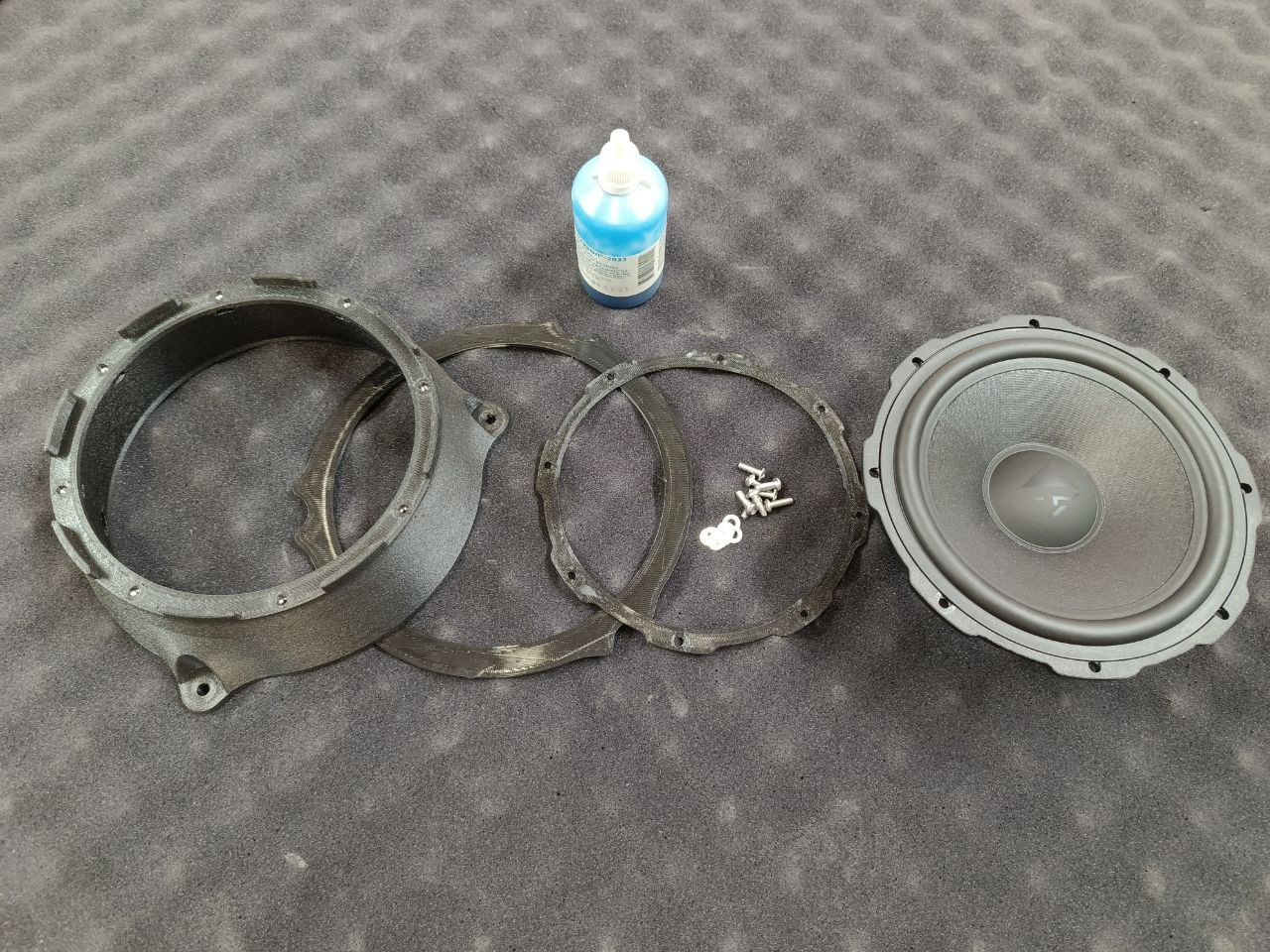

Фронтальные твитеры в ОЕМ место при помощи кастом адаптеров, 3-D печать, стеклонаполненный ABS.

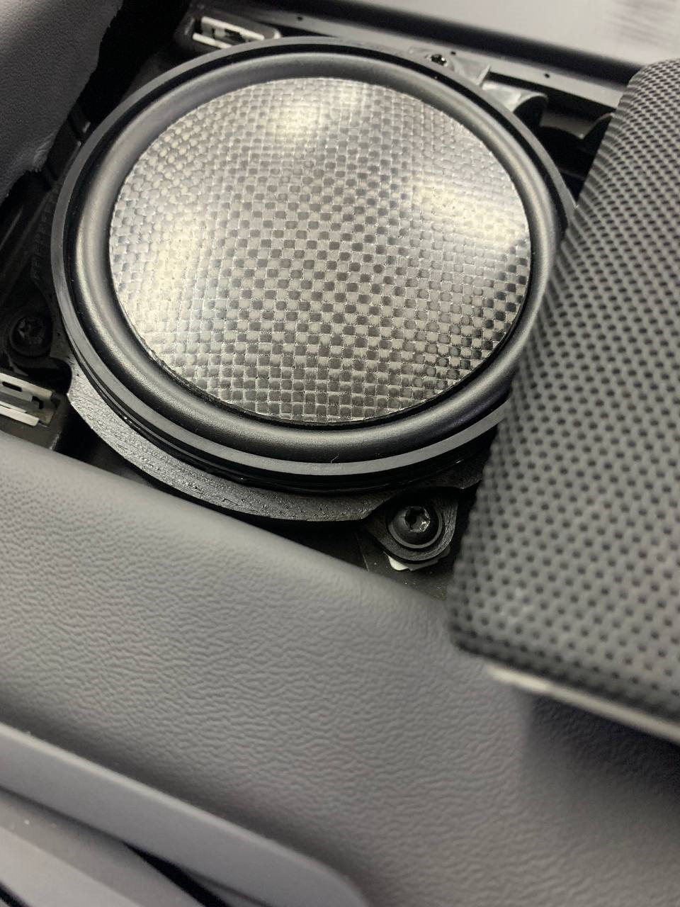

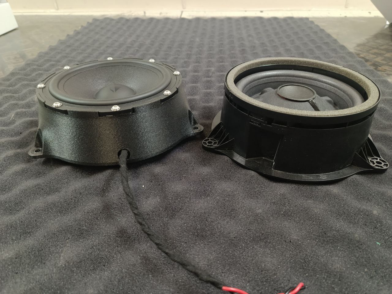

Фронтальные СЧ в ОЕМ место при помощи кастом адаптеров, 3-D печать, стеклонаполненный ABS.

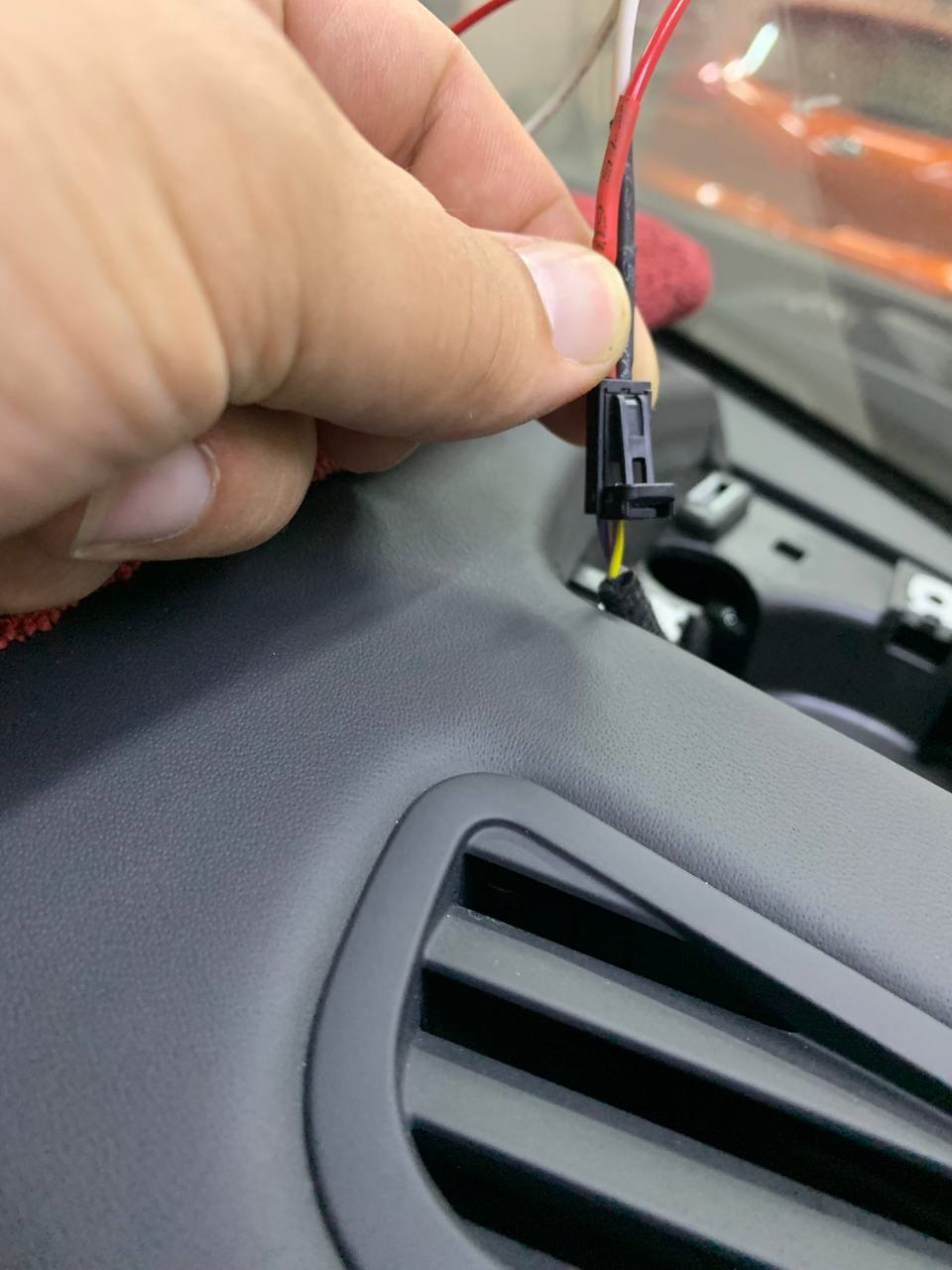

Целиком родных фишек найти не удалось, поэтому подобрали пины, подходящие к родным. Фото до упаковки и фиксации.
Тыловой вуфер на ОЕМ месте. Подключение — аналогично, через пины к штатной фишке.

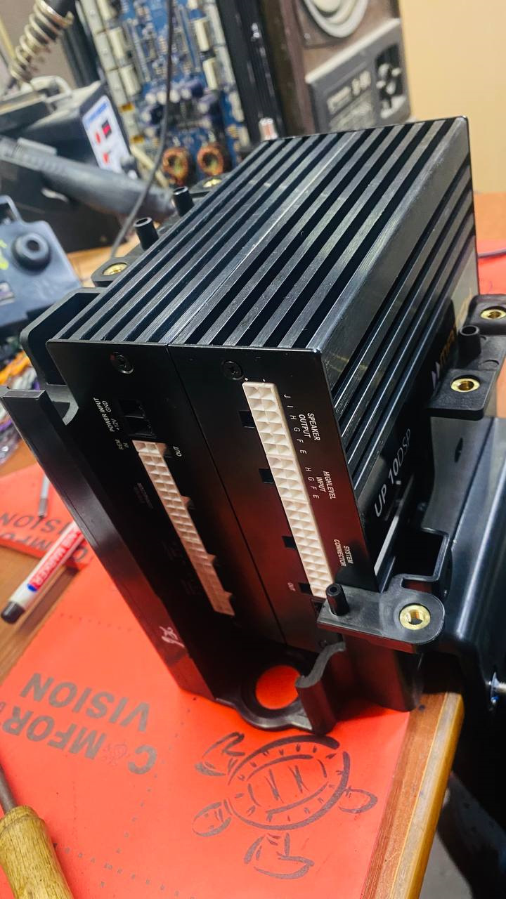

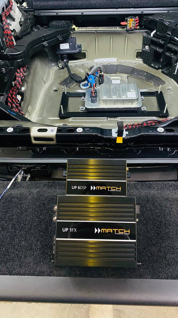

Усилители:

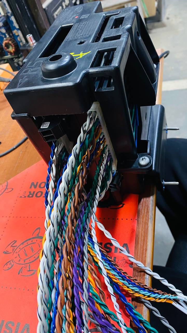

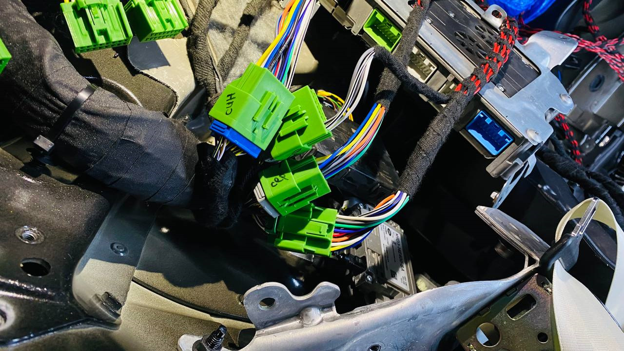

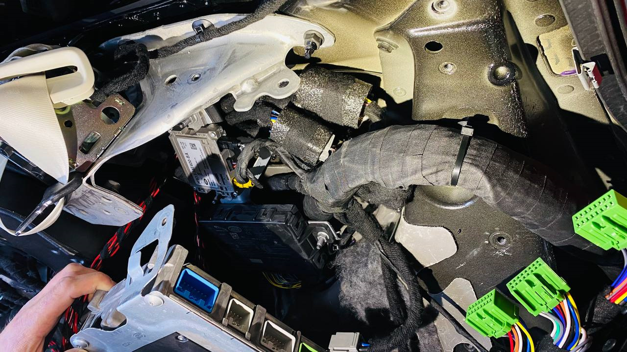

Снятие сигнала со штатного усилителя через ОЕМ коннекторы, ни один провод не пострадал.
Упаковка и подключение ОЕМ усилителя обратно.
Крепление 2х MATCH UP 10DSP в ОЕМ кронштейн.

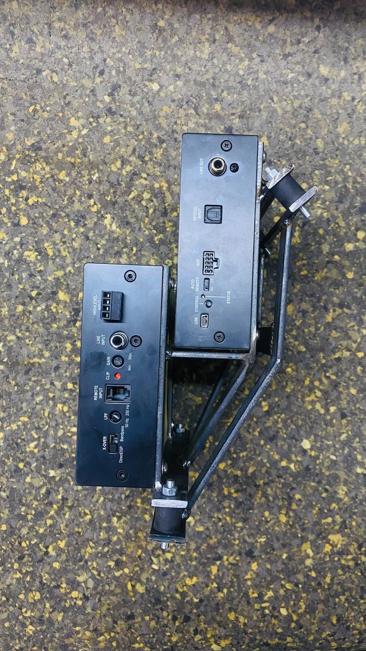

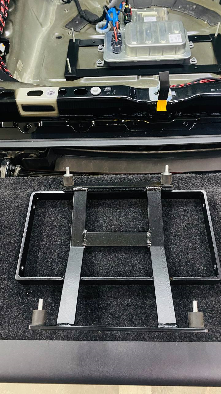

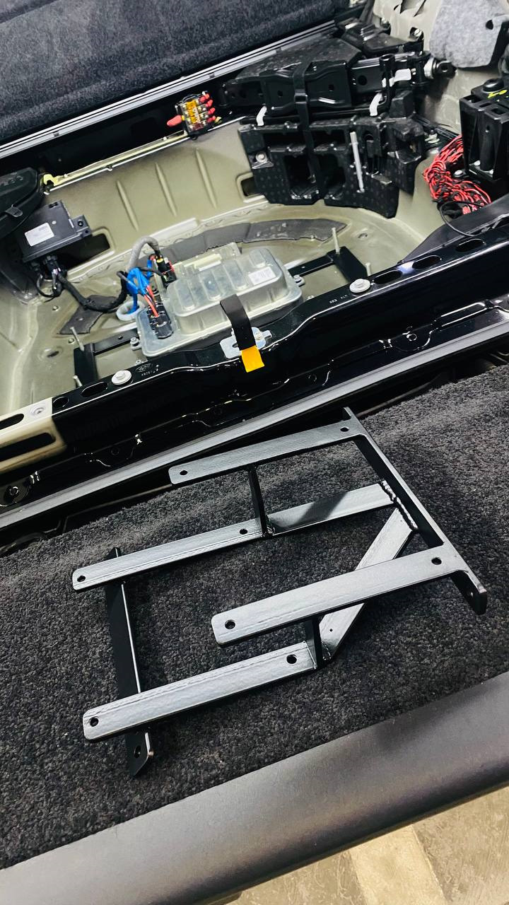

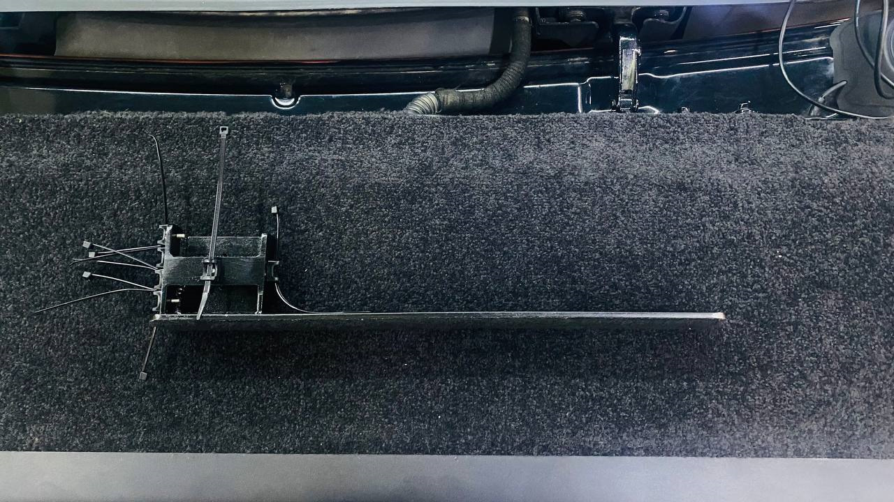

Кастом кронштейн для MATCH UP 6DSP и MATCH UP 1FX примерка.
Нижняя часть кронштейна готова.
Верхняя часть.
Усилители готовы к установке.

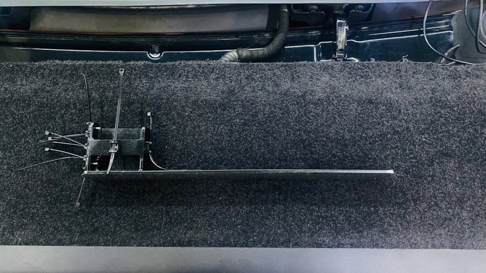

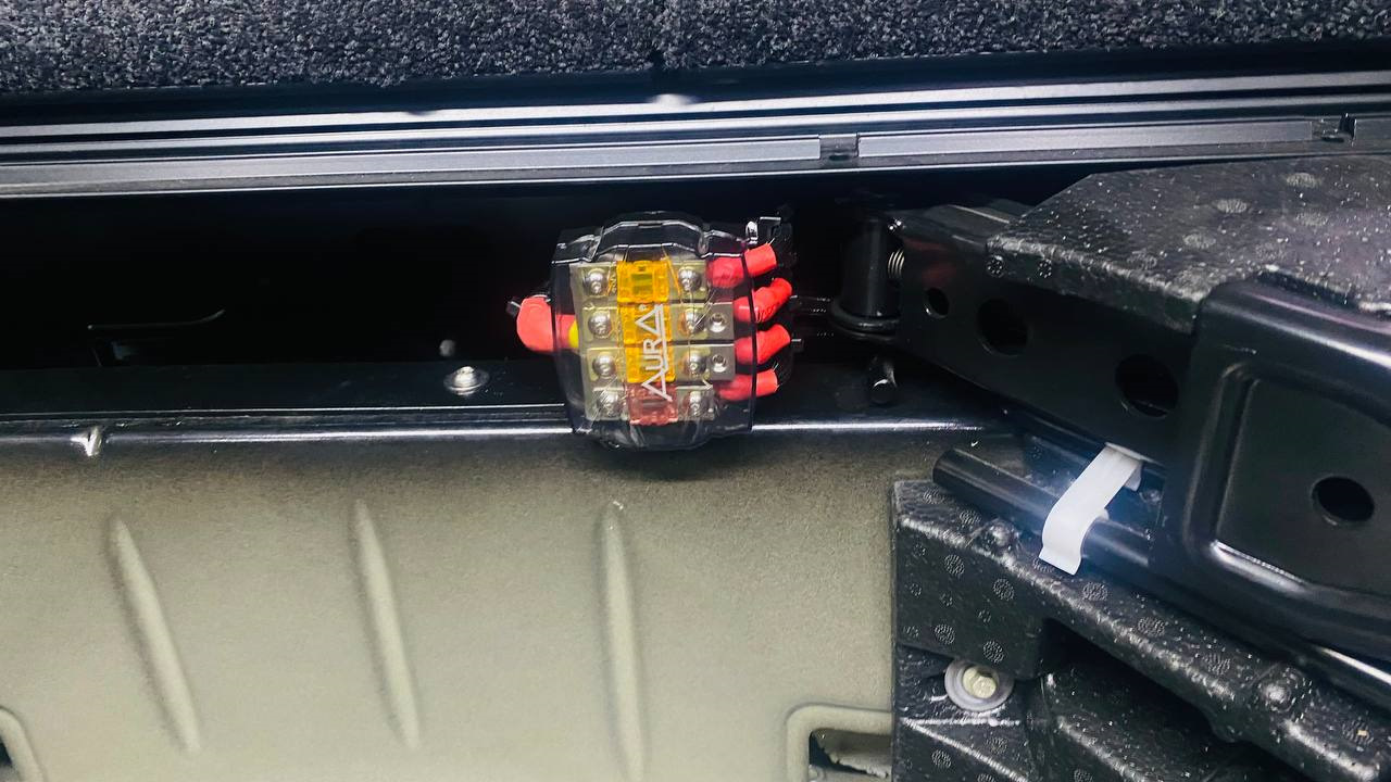

На дальнем плане предыдущего фото видно уже установленный дистрибьютор питания. Для его установки тоже изготовлен кронштейн с креплениями для проводки.
Дистрибьютор питания с подключенной проводкой. Крепление кронштейна на штатные точки.

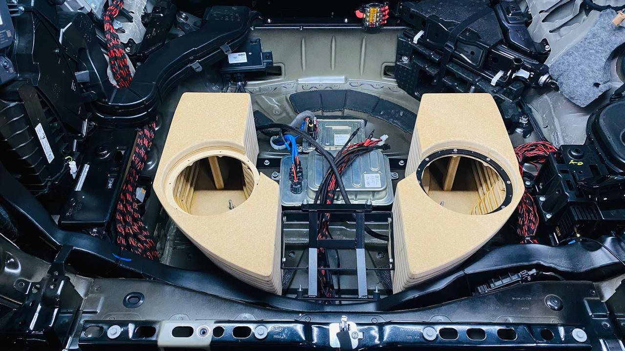

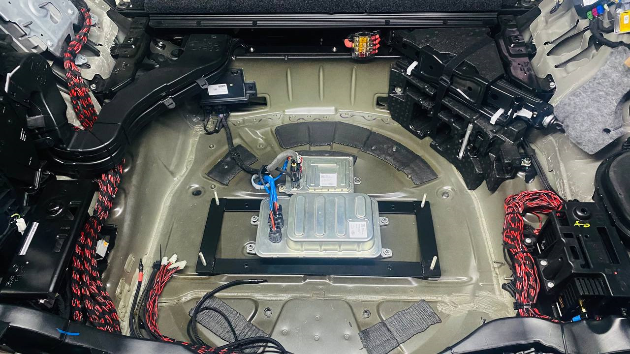

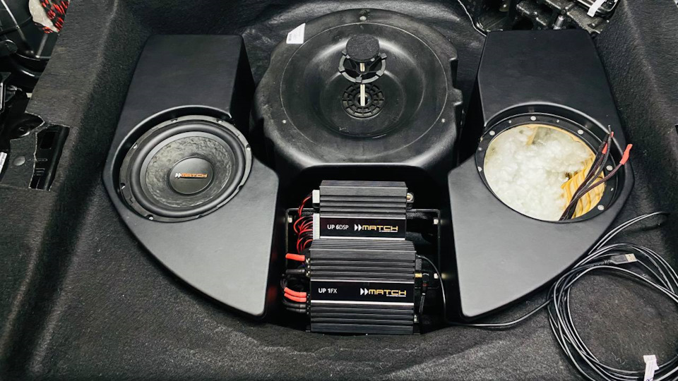

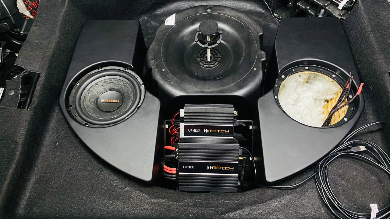

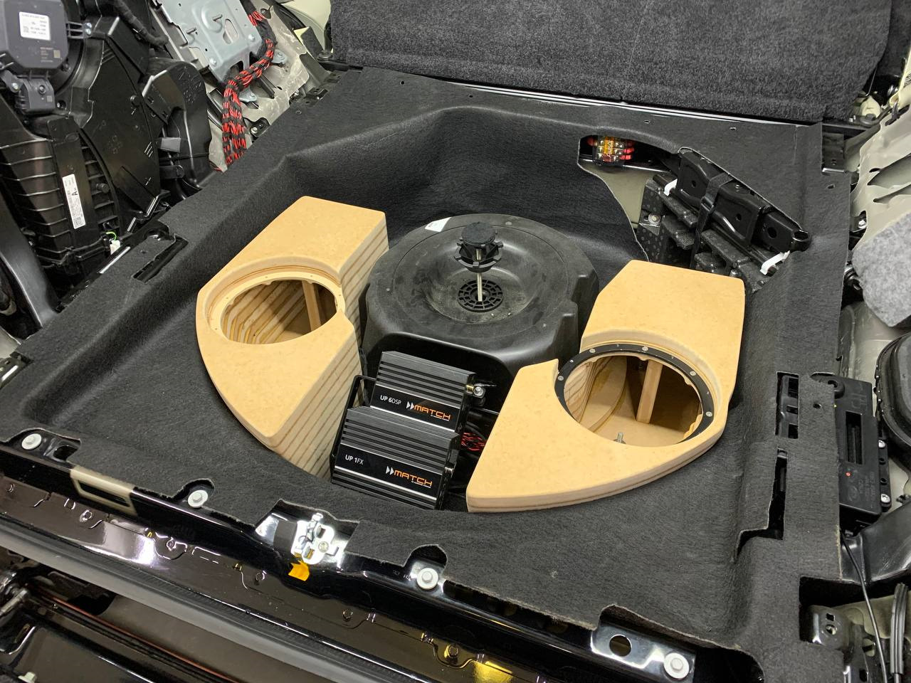

Багажник, готовый к сборке. По центру незакрепленная проводка — к усилителям MATCH UP 6DSP и MATCH UP 1FX, которые устанавливаются на корпуса сабвуферов. Рама по центру крепится 4 болтами М8 — штатное крепление крышки электрооборудования по центру ниши, и имеет 4 шпильки М8 для крепления корпусов сабвуферов.

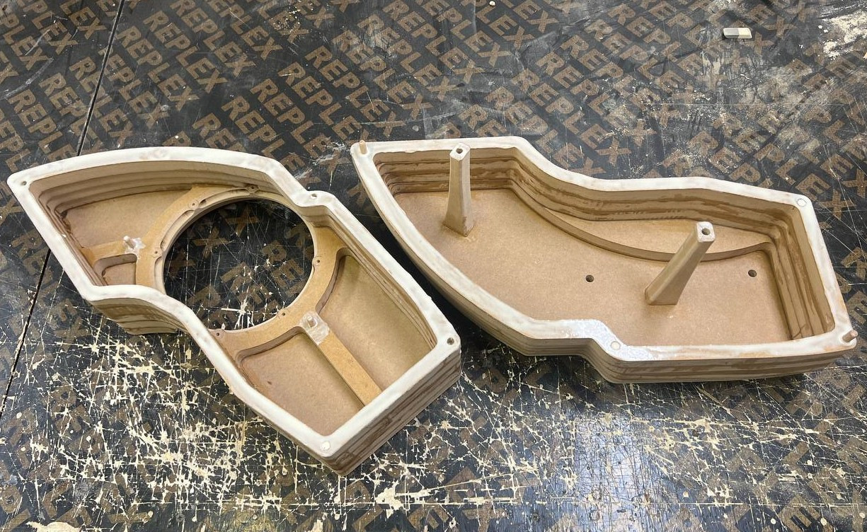

Сабвуферы:

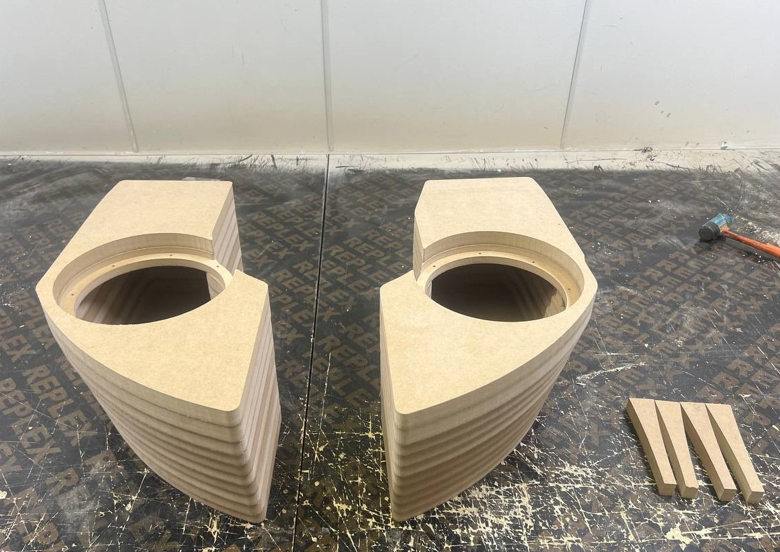

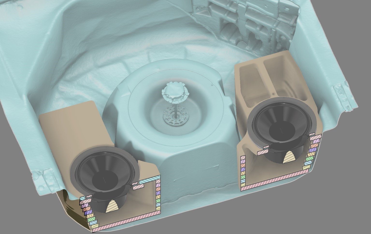

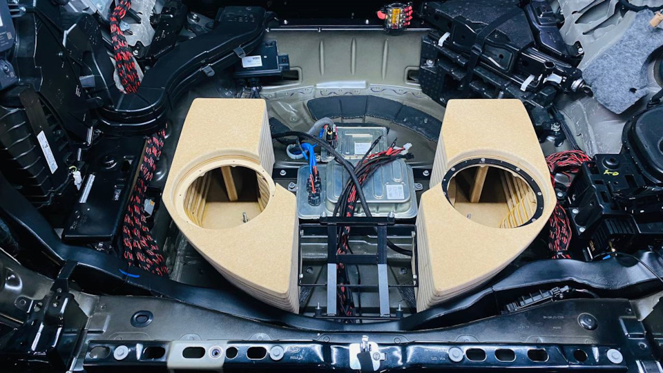

Отсканирована ниша и спроектированы корпуса в 3D.
Корпуса послойно фрезерованы из МДФ.
Склейка корпусов.
Примерка корпусов и кронштейна усилителей.
Примерка в чистовом виде.

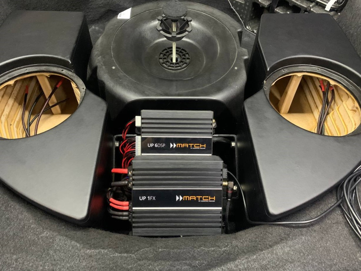

Установка корпусов, обтянутых кожей и установка и подключение усилителей MATCH UP 6DSP и MATCH UP 1FX.
Установка сабвуферов на опорные кольца из АМГ.

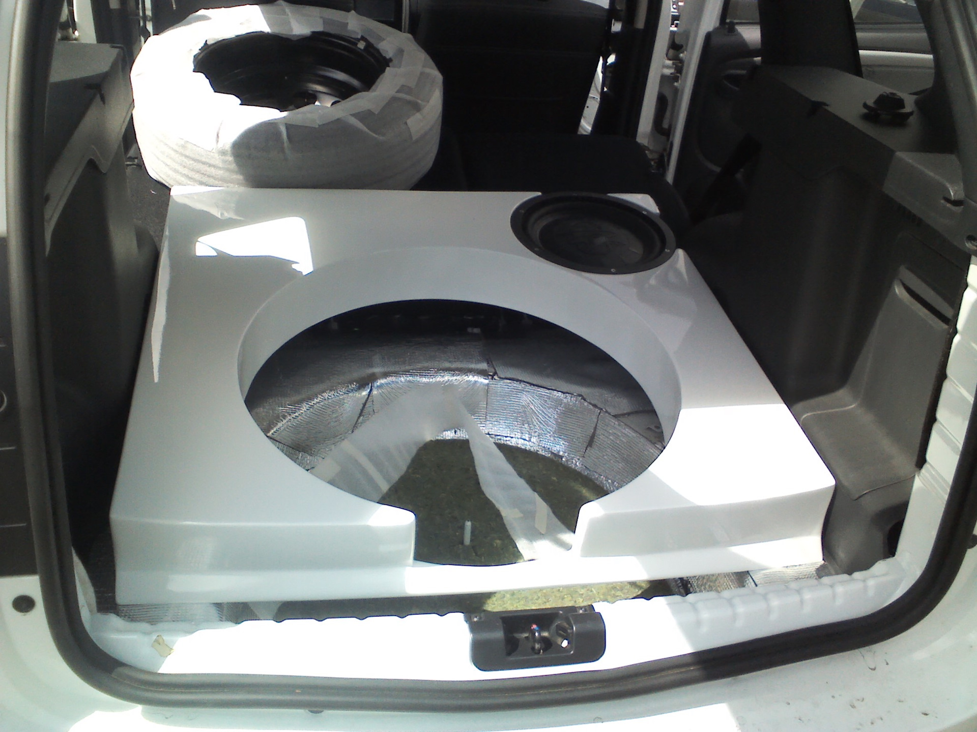

Ну прямо Колумбы и Христофоры какие то. На фото мой Саб. Семь лет назад. Cканирования в "33D" — т.е. на глаз. И не хвалюсь на весь D2.

А третий слой на дверь внутри разве не должен быть влагоотталкивающим или влагозащищённым? Там вода частенько через наружную резинку проходит
Там другой материал, не волна. Он влагозащищен
Понял, хороший значит. Как называется, знаешь?
Comformat Tsunami если не ошибаюсь
