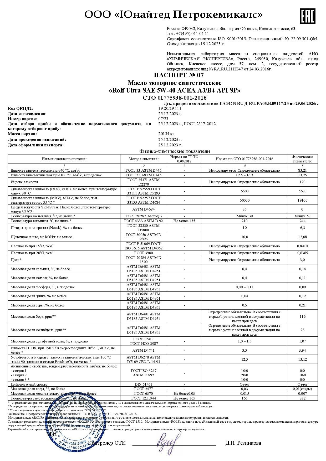

Анализы ( на специализированном форуме)и паспорта качества в свободном доступе.

Паспорт качества завода изготовителя в помощь. Оперировать надо цифрами.
