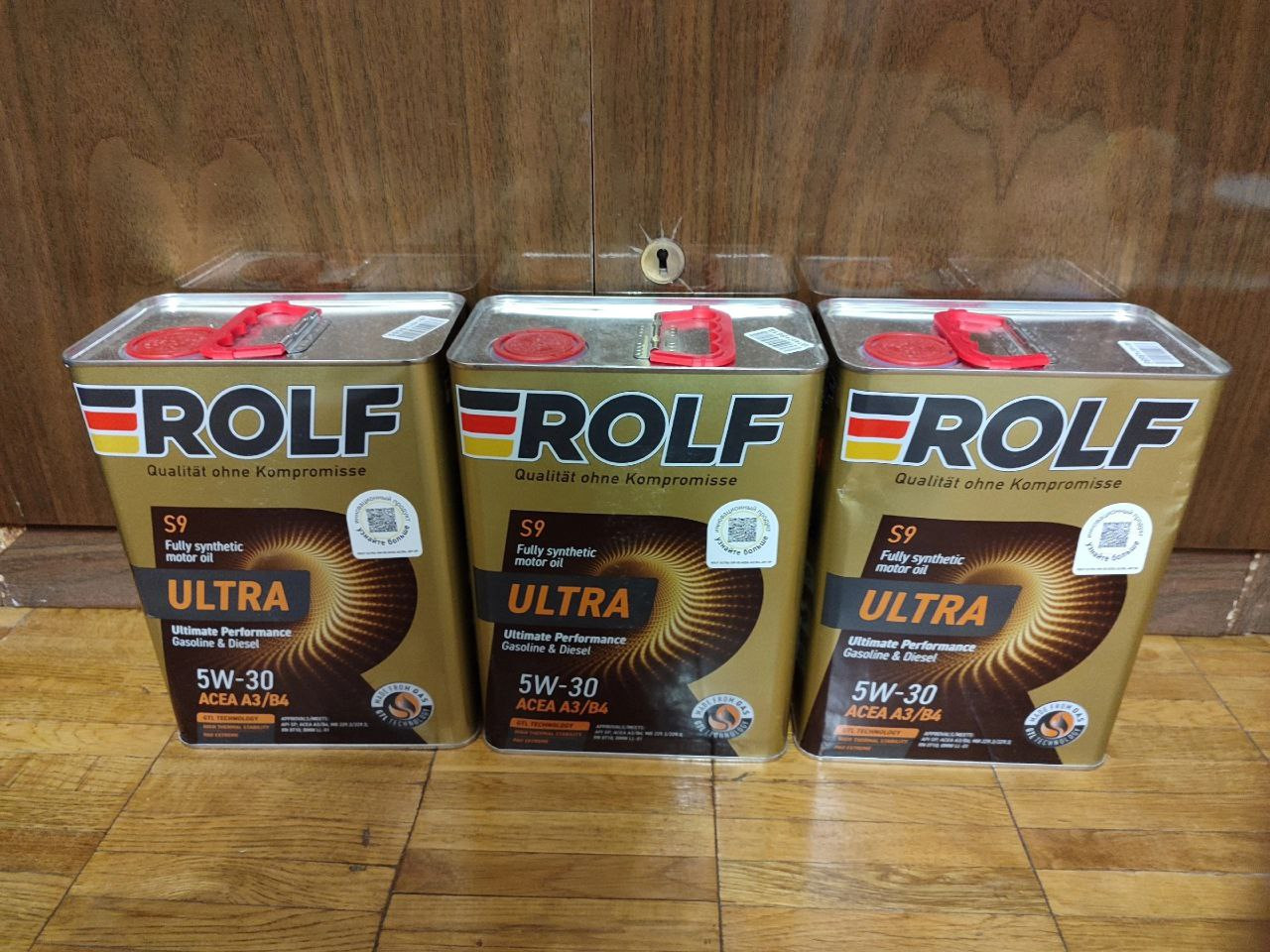

Сегодня купил «последнюю надежду» Российского производителя, Рольф ультра 5w30 A3/B4. Сильно анализ хороший у него. Залью отцу в Камри 2005 года, она четко масло на качество определяет. Мобил ESP даже турецкий не берет (не доливаю от максимума изначально) за 7-8 тысяч, Ликви Молли не берет. Лукойл 1-2 литра долив, синтек за 3 тыс км минимум на щупе- сильно плохое. Сейчас посмотрим на Рольф. Блендер у них в Обнинске хороший, они же по моему раньше и Шелл замешивали, если не ошибаюсь.
А с чего вы решили, что объем расхода масла есть его показатель качества?
При прочих равных условиях, расход разного масла разный.
А вы не думали, что если расход масла не падает, то не из-за того, что масло хорошее, а из-за того, что продукты горения этого масла смываются в картер и замещают по объёму сгоревшее масло?
Продукт горения по объему не сопоставим с изначальным объемом сгоревшего вещества. Топливо обычно может попадать в картер, тогда уровень не меняется.
Зависит от состава. С одним маслом больше, с другим меньше — и уже выводы можно сделать не правильные.
rutube.ru/video/3ebef3355e5825b12ebb0e84c9cb77c2/
Согласен, и удивлен, что Вы очень хорошо знаете химические процессы. (Без иронии). Но в масле нет элементов и температуры для данной реакции. А еще же фильтр в системе есть.
А какая нужна температура? В двигателях внутреннего сгорания температура в камере сгорания может достигать 1600–2200 °C
Твёрдое содержимое вытесняет из масляного фильтра объём жидкого масла, который оказывается в картере.
В камере сгорания не должно быть масла. Посмотрите температуру маслосъемного кольца поршня. А про твердое содержимое фильтра не понял, там же проходной размер частиц играет роль.
Масло наносится тонким слоем на стенку цилиндра, потом следует рабочий цикл. Верхняя часть масла в цилиндре контактирует с открытым пламенем и обгорает. Продукты этого обгорания смываются в картер маслосъемным кольцом.
Если частица была задержана масляным фильтром, то объем масла, равный объёму частицы, из фильтра вытеснен. Соответственно вся грязь, которая попадает в картер влияет на объем масла в картере, даже если они были задержаны фильтром. Хотя большинство продуктов горения не задерживается и окрашивает масло в чёрный цвет, характерный для отработки.
У меня ни импортные масла, ни синтек тот же не ест. Мне кажется двигатель либо потребляет масло, либо нет. Ну может небольшая разница будет, но эта разница не в литрах же измеряется😁
Двигатель всегда потребляет масло на угар. Просто его объем частично замещается грязью. И одно масло может сильней уходить, другое наоборот меньше (больше грязи / меньше грязи). Но объем этого расхода не говорит о его качестве — слишком много факторов, надо делать более точный анализ, чем просто уровень.
А вот если расход больше, чем заложено производителем (как правило от отметки макс до мин за время между заменами), то скорее всего масло уходит куда-то не туда, куда должно (двигатель неисправен). И это уже не лечится сменой типа масла — уходить будет всё равно.
