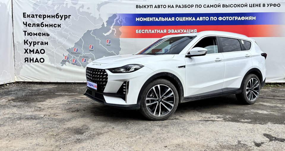

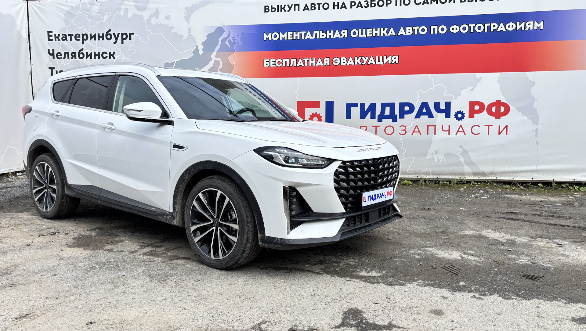

В разбор зашел новый азиатский кроссовер от Jetour. За счет скидок на машины бренд Джетур начал наращивать продажи в РФ. По итогам мая 2025 года производитель вышел на 7 место. Кроссоверы все чаще встречаются на дорогах и один из проданных Джетур Х70 Плюс попал в руки специалистов Гидрач.рф.
Вот краткие характеристики белоснежного Jetour:
• бензиновый ДВС SQRF4J16 объемом 1.6 литра на 190 сил;
• робот 7DCT (базируется на внутренностях Getrag);
• базовая комплектация Comfort;
• год выпуска — 2024, страна сборки — Китай.
Плотное знакомство с донором Jetour X70 Plus ждет вас далее.

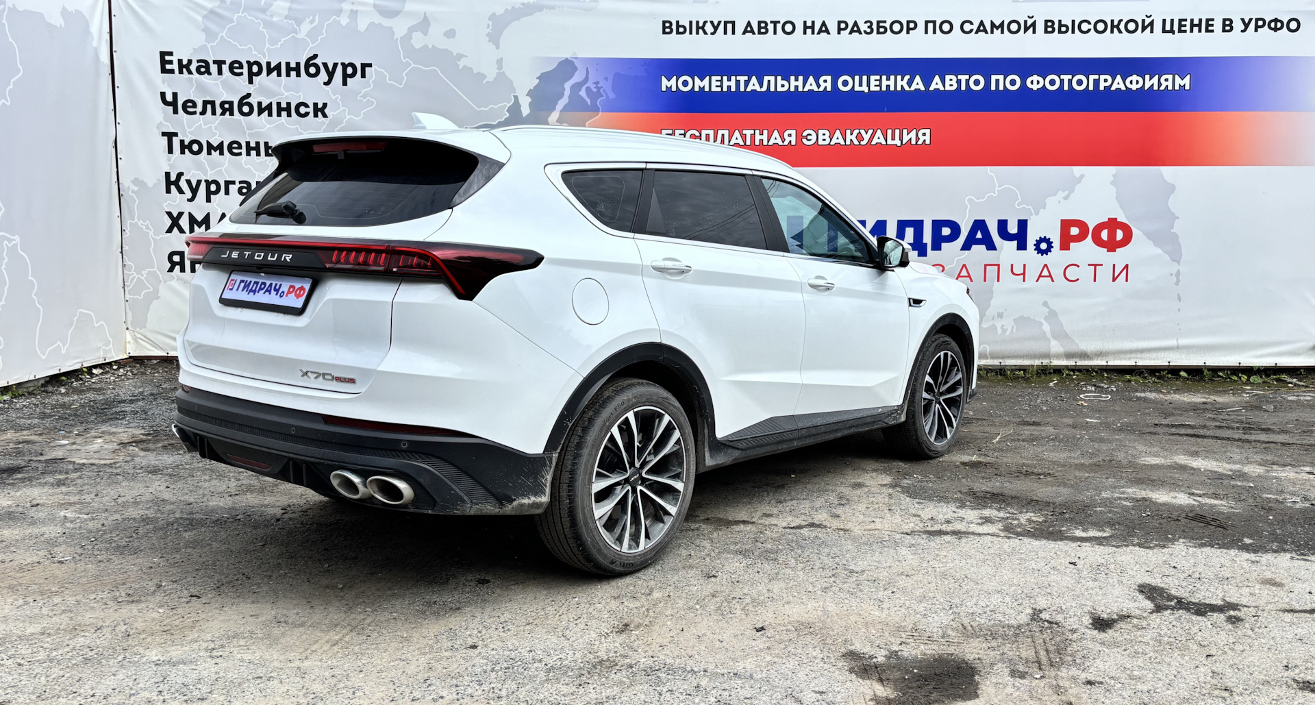

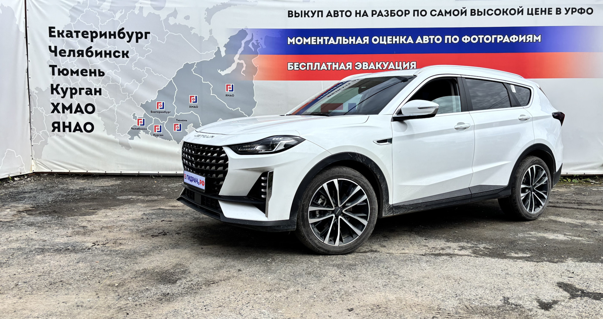

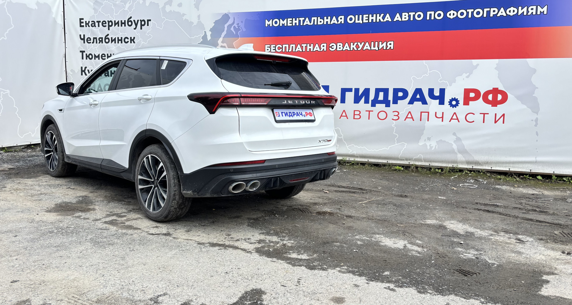

Состояние кузова донора Джетур
Сборка машин Джетур ведется в провинции Аньхой — главной вотчине компании Chery. Конечно, идет постепенная локализация на Автоторе, но данный Джитур Х70 Плюс является чисто китайской историей. Кроссоверы появились в России в 2023-м и информации об их устойчивости к коррозии не так уж и много.
Поэтому предыдущий (единственный) владелец Jetour Plus вполне справедливо решил «закатать» всю переднюю часть прозрачной полиуретановой пленкой.
Нашим покупателям детали передка достанутся в абсолютно первозданном виде. Реальный пробег автомобиля Джетур за год составил 21 тысячу километров, что вполне соответствует действительности. Кроссовер не бился и не красился, на кузове отсутствуют сколь-нибудь значимые дефекты. Единственный нюанс связан с крышкой багажника. В отверстии под крепление спойлера присутствует легкая ржавчина.
Не исключено, что это карма всех белых автомобилей, которые по статистике ржавеют немного быстрее. Конечно, сейчас эти автомобили у владельцев пребывают в практически новом состоянии и поводов для покупки кузовных деталей не так уж много. Однако теперь вы знаете где их найти — на сайте тюменского разбора Гидрач.рф.

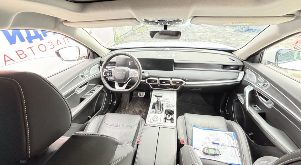

Состояние салона авто Jetour

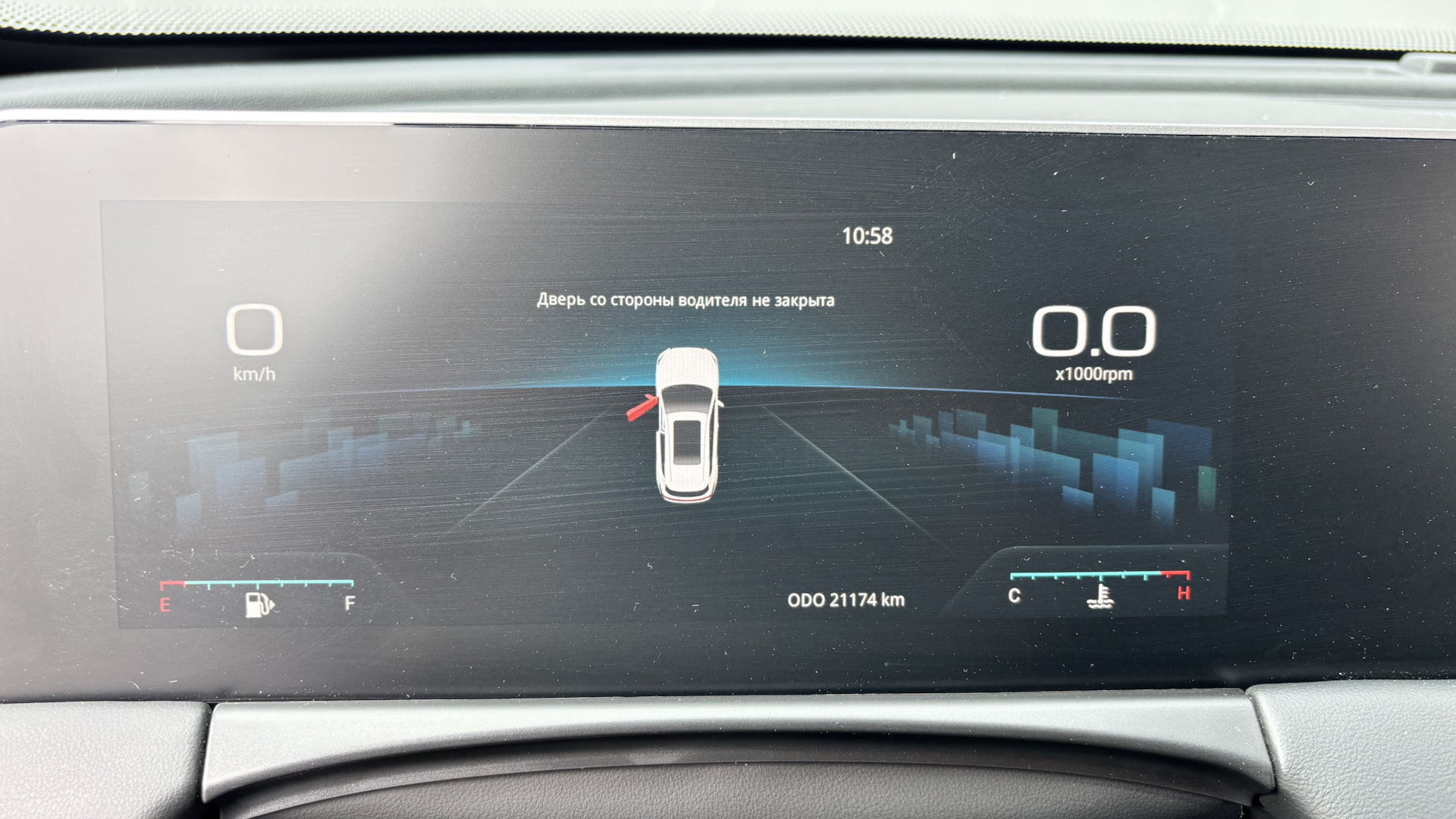

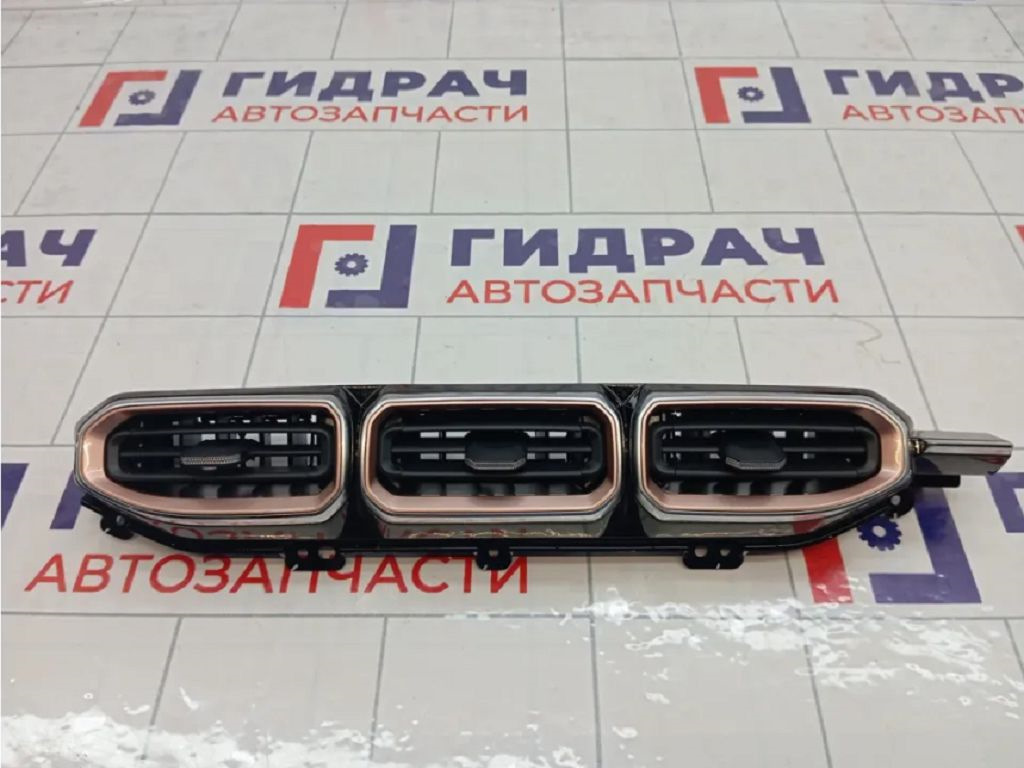

Перед нами Джетур в обычной комплектации Comfort — глобально от старшей Luxury она отличает отсутствием парктроников, климат-контроля на 3 зоны и, конечно же, отсутствием шторки в багажнике. Водителя встречает полностью исправный двухсекционный дисплей, который выглядит гораздо опрятнее массивных «телевизоров».
К слову, вся электроника салона работала корректно, не выдавая «лагов». Регулировки передних кресел вынесены на дверные карты — решение оформлено в стилистике Mercedes. Подогревы, вентиляция, управление печкой — все это регулируется с отдельных кнопок, что оптимально для сурового и прохладного климата. Конечно, в салоне имеются жесткий пластик и вставки из кожзама — видно, что Jetour китайский.
Однако особого отторжения это не вызывает. На момент разукомплектовки все обшивки были чистыми и не имели каких-либо дефектов. Практически новый Jetour стал идеальным донором деталей. Все обшивки и компоненты уже доступны в каталогах запчастей на авто Джетур.

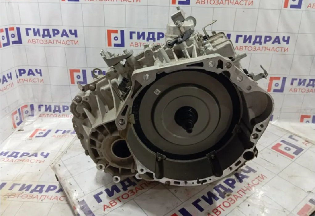

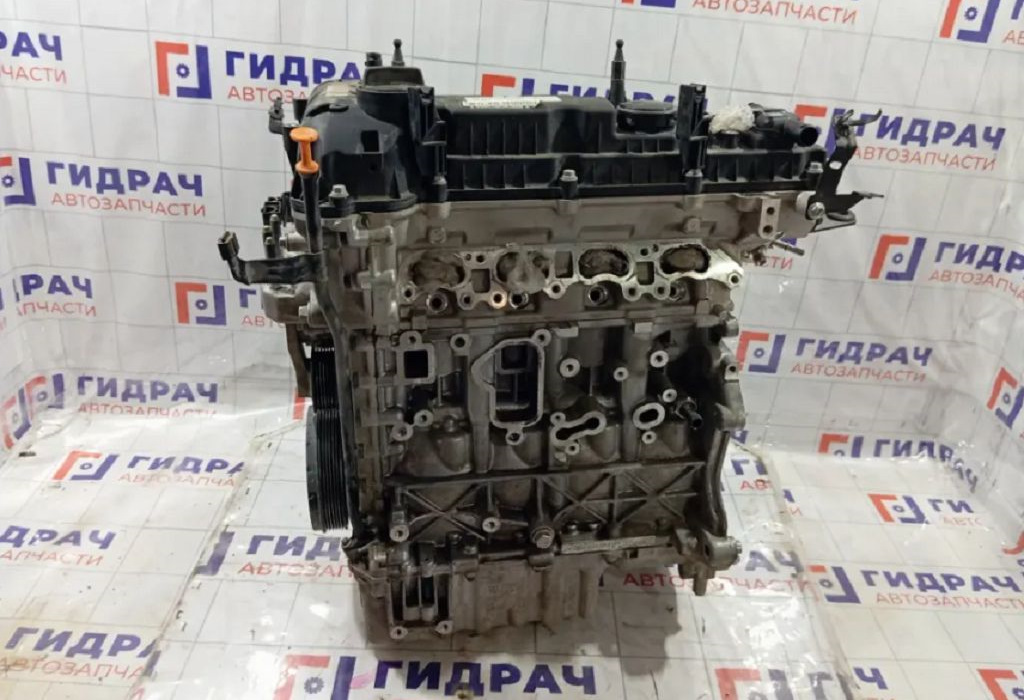

Бензиновый двигатель Джетур с маркировкой SQRF4J16 пока что не имеет статистики поломок в РФ. Известно, что это турбоагрегат с непосредственным впрыском топлива. В Китае мотор носит название KunPeng Power, но для рынка России его назвали более лаконично — TGDI. Алюминиевый мотор получил цепную систему ГРМ, в головке имеется два распредвала и гидрокомпенсаторы, выхлопной коллектор интегрирован в ГБЦ. Ради российских налоговых ограничений ДВС дефорсирован с 218 до 190 сил.

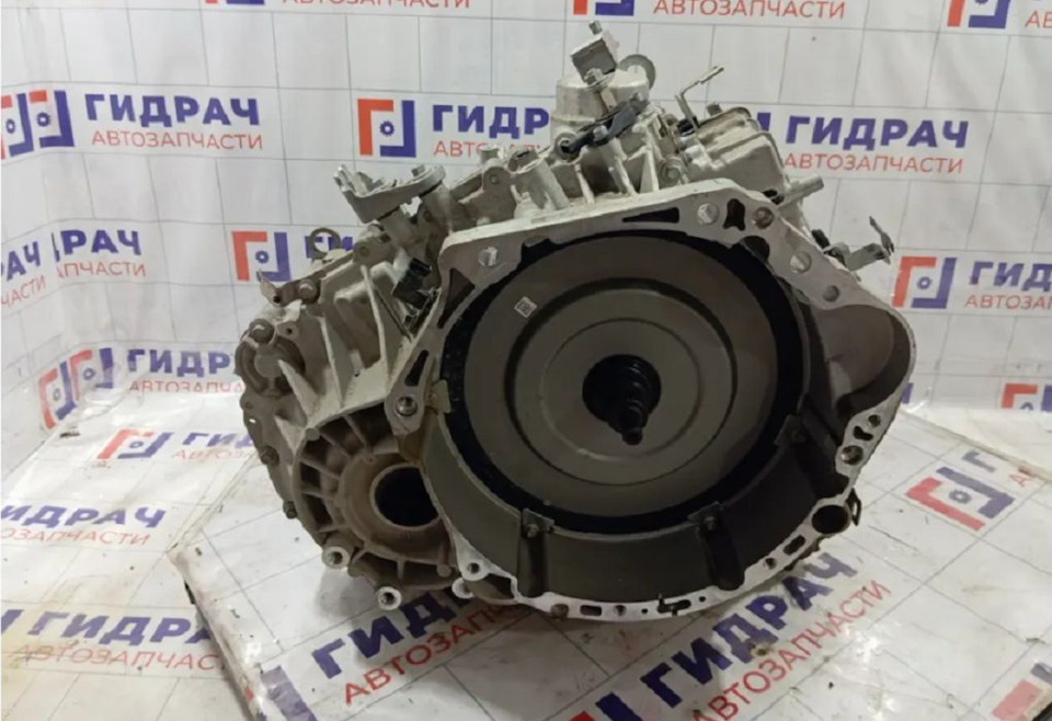

Реальные отзывы про Джетур подсказывают, что TGDI склонны к потреблению масла и образованию нагара на впускных клапанах. Ресурс агрегата видится в районе 250-350 тысяч километров. Уже доподлинно известно, что некоторые Chery Tiggo с данным ДВС в такси прошли более 200 тысяч километров. В качестве трансмиссии здесь установлен робот 7DCT с двумя сцеплениями. Сам агрегат скопирован с немецких коробок Getrag и является вполне живучим. Также отзывы владельцев Джетур подсказывают, что их не особо устраивают сокращенная гарантия на сцепление и настройка софта коробки.
Мотор подопытного образца продемонстрировал заводскую компрессию по 12 «очков» в каждом из цилиндров. Коробка переключала передачи корректно, ее задумчивость зависит от режимов движения и правильно подобранный режим может снять дискомфорт с водителя (если таковой имеется). Также в ходе обзора Jetour была проверена работа подвески — она является достаточно жесткой, но при этом каких-либо проблем специалисты не выявили.
