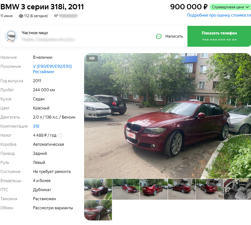

Вот пример. Через агрегатор объявлений о продаже авто я нашел такой вариант.
В отчете отобразились сразу четыре проблемы.

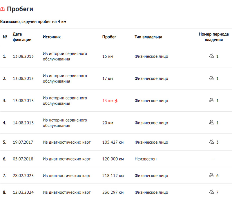

С ходу бросаются в глаза расхождения по пробегу, но это не беда: можно списать на техническую ошибку.
Куда хуже, что машину помотало по собственникам – их было 9! Узнать, как обслуживалось авто, что у него ломалось и как чинилось, не получится.
