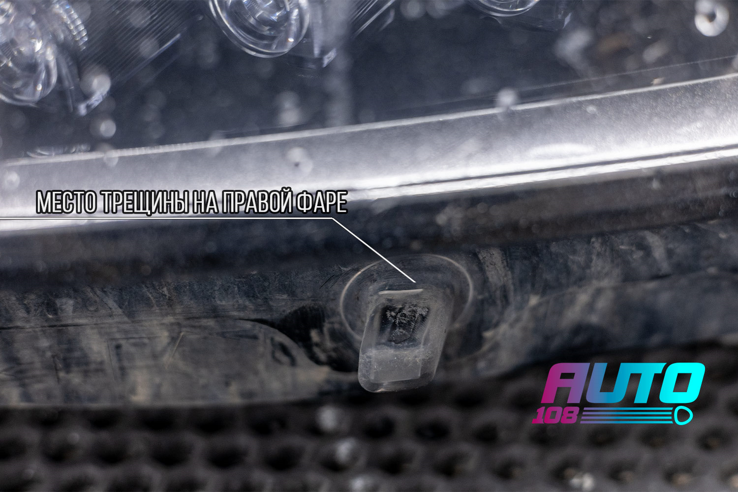

Для всех владельцев VOLVO XC90 не секрет, что оптика их автомобилей имеет ряд нюансов. Один из таких – запотевание фар и по-большей части во всем виновата их проектировка. Дело в том, что оптический поликарбонат – стекло фары – имеет специфичный рельеф и крепления с бампером. Эти элементы настолько хрупкие, что буквально легкий толчок от наезда на сугроб способен сделать трещину в местах соединений, и повлечь за собой запотевание оптики

Оптика на полиуретановом герметике, разбирается довольно трудно. Штатные стекла фар, помимо трещин в креплениях, имеют заметную потертость. Меняем стекла фар на новые и оклеиваем их антигравийной пленкой Spectroll для сохранения прозрачности на значительный срок владения авто. Перед установкой фар, повторно проверяем их на герметичность и затем регулируем оптику на приборе для изменения уровня света
