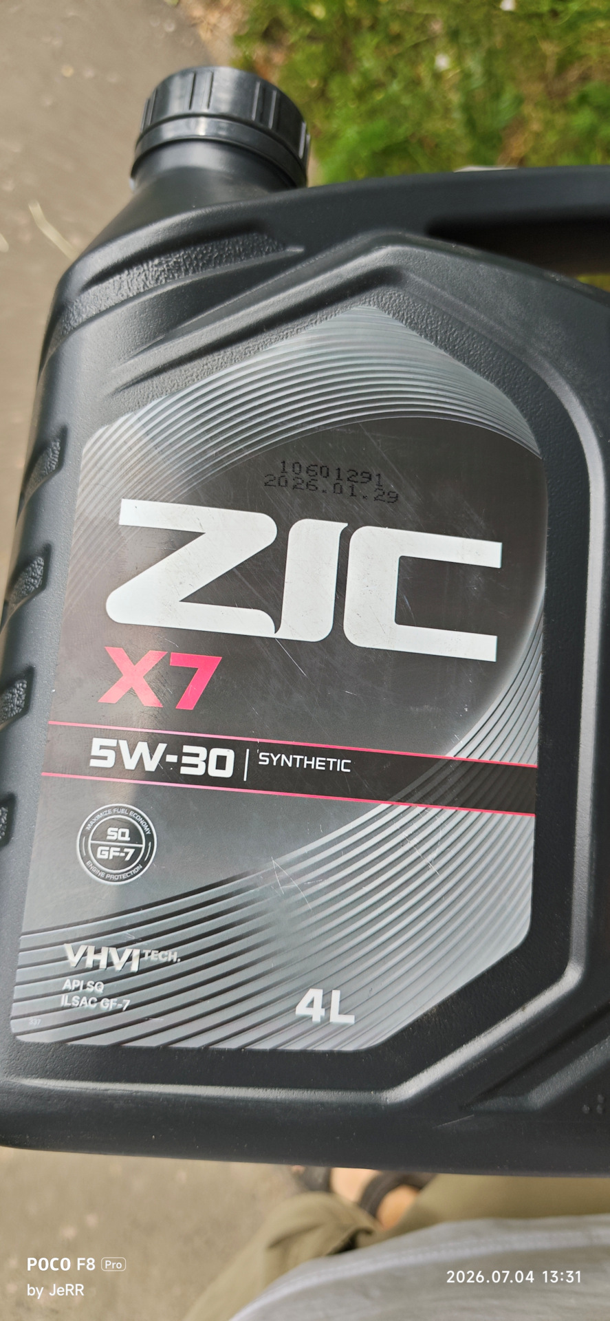

Добрый день! С переходом на API SQ на X5 и и X7 пропали допуски Dexos1 и теперь вопрос, эти масло чем то отличаются друг от друга по факту, кроме брендинга? Какое масло покупать, если требуется допуск D1?
Не планируется ли прекращение производства линейки масел X5 с допуском ILSAC, ведь оно дублирует аналогичное x7 и на международном сайте ZIC такого масла уже нет в каталоге?
Заранее, спасибо.
Здравствуйте,
dexos1 не пропал
GM запретила использование своих товарных знаков на территории РФ и РБ
А как же ZIC X9 FE 0W-30, на него запрета нет?
На его этикетке также отсутствует упоминание про dexos1
Увы все далеко не так. Даже на официальном сайте в РФ, не говоря за всех продавцов С Озона есть эта надпись. Почему и засомневался, что брать теперь?
ZIC
Здравствуйте,
dexos1 не пропал
Добрый день. Получается данное масло я правильно взял? оно с допуском дексос 1 ген3?
Здравствуйте,
Да, вы правильно поняли
