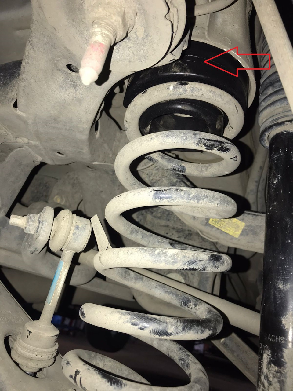

Задняя ось :
Откручиваем болт крепления поперечного рычага к ступице, болт нижнего крепления амортизатора и нижнее крепление стойки стабилизатора
Снимаем пружину с автомобиля
Откручиваем два болта верхнего крепления амортизатора к кузову и снимаем амортизатор
Верхняя штатная резинка пружины убирается
Вместо штатной резинки устанавливается проставка
Устанавливаем проставку на пружину сверху

Устанавливаем пружину с проставкой и амортизатором на автомобиль в обратном порядке
