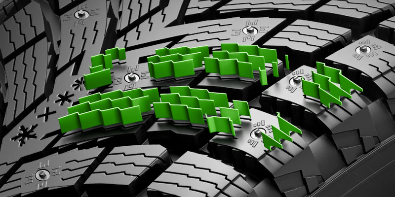

3D-ламели ZiLock позволяют протекторным шашкам выдерживать любые нагрузки, сохраняя адаптивную жёсткость. Благодаря такой ламелизации сохраняется высокий уровень сцепления даже на крутых виражах. В плечах протектора между блоками расположены специальные полумосты, за счёт которых уменьшается излишняя подвижность блоков.

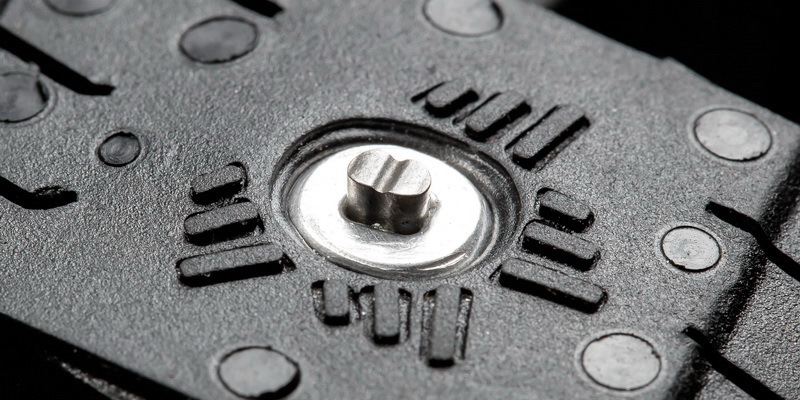

Скошенные кромки корпуса шипов в точках, в которых шина входит и выходит из пятна контакта, помогают сердечнику обеспечивать самое плотное сцепление с первой поездки. Асимметричные и широкие основания корпусов у обоих типов шипов разработаны для эффективного распределения нагрузки и снижения вероятности их проворота в протекторе.
Сердечник имеет вертикальную насечку и волнообразный контур, увеличивающий полезную режущую кромку. Так обеспечивается рост контактного давления, позволяя шипу более активно и глубже проникать в лед. Твёрдый сплав отличается прочностью и выносливостью к нагрузкам, при этом линии изгибов сердечника способствуют предотвращению его разрушения или скалывания.

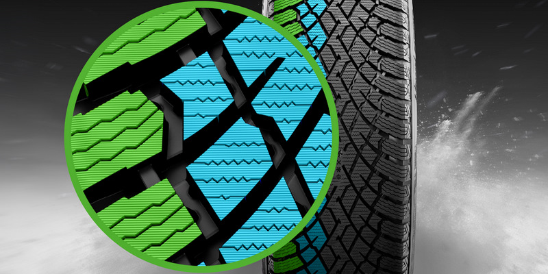

В Ikon Autograph Snow 5 реализована удлинённая V-образная форма протектора, которая ускоряет удаление талого снега и воды, а также предотвращает образование наледи на протекторе. При этом канавки, расположенные поперечно друг к другу, уменьшают вероятность пробуксовки, улучшая проходимость в снегу.
Ламели IceBlock, имеющие трёхмерную структуру, разнонаправлены относительно центрального ребра шины: при разгоне и торможении работают преимущественно ламели центральной зоны, а при поворотах и маневрировании на полную включаются ламели в плечах протектора. Они не только увеличивают количество активных кромок сцепления, но и обеспечивают необходимую жёсткость протекторных блоков для повышения сцепления на обледенелых дорогах и укатанному снегу.
