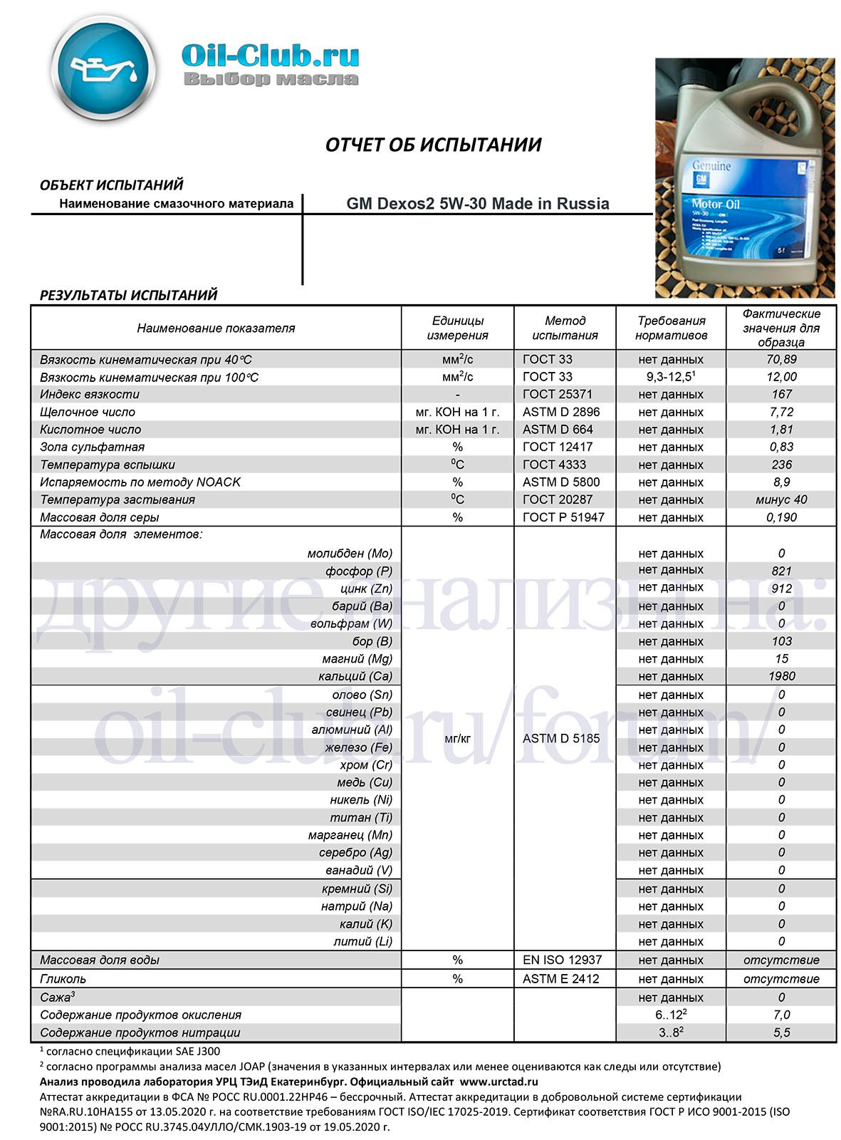

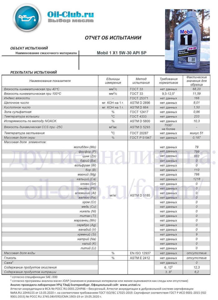

Как это нету разницы между мобилом х1 5-30 и gm 5-30 ты уверен что нет?возьми лабу обоих масел и сравни. Не чего там близкого друг другу нету. Твой ГМ мерзнет в -30 будет хуже киселя. Молибдена там нет. Испраемость ноак сравни …И состав явно присадок нуда одинаковый…

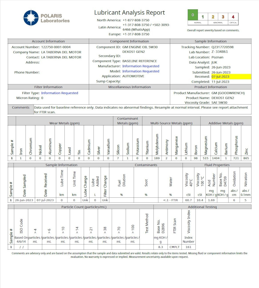

Во первых уточняй какой мобил 1 оно разное так же как и гм.Я вот на тахе использую DEXOS 1 gen 2 и заводился в легкую когда было — 40 и да у него температура застывания -45.Кстати у тебя есть эта лаба?Я вот на оил клубе том же видел сравнения.Состав присадок он у тебя есть?Вообще то ни одна компания не указывает точный состав никогда и нигде.Молибдена нету?Ну хорошо смотрим состав из лаба тестов.
ФИЗИКО-ХИМИЧЕСКИЕ СВОЙСТВА
Температура застывания
-45
Содержание фосфора
658
Содержание молибдена
49
Содержание магния
741
Содержание кальция
1126

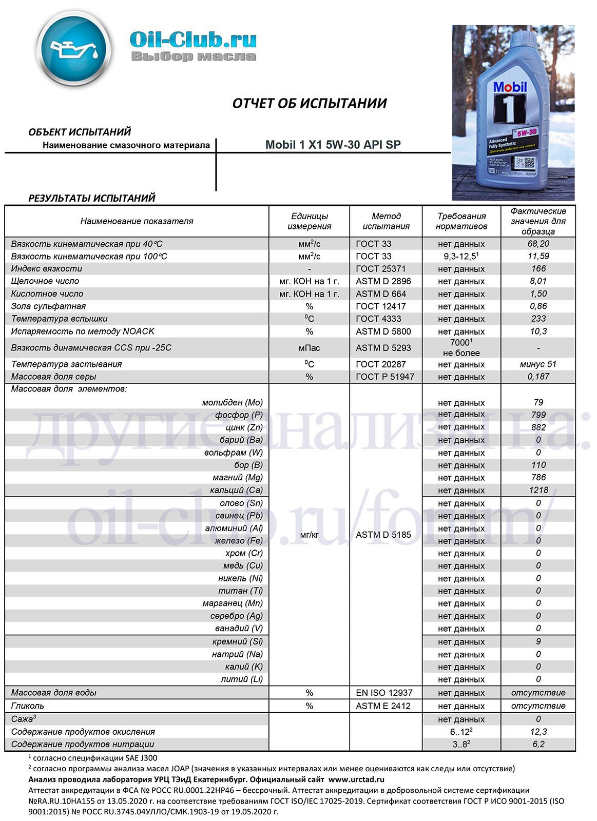

Смотрим состав мобила 1 опять же дехос 1
-42
Содержание фосфора
720
82
Содержание магния
702
Содержание кальция
1070
ну и вот тебе по составу
Фосфор
Избыток фосфора может негативно влиять на работу современных систем нейтрализации выхлопных газов, отравляя каталитический нейтрализатор и способствуя образованию отложений в моторе.
Молибден
Дисульфид молибдена является классической противозадирной противоизносной присадкой в масла и смазки
Однако при слишком высоких концентрациях молибдена могут образовываться нежелательные осадки и даже повреждения двигателя.
Магний
Магний в моторном масле действует как моющая и нейтрализующая присадка. Сульфоната магния, помогает очищать двигатель от нагара и отложений, поддерживая чистоту его внутренних стенок.
Содержание кальция в моторном масле влияет на его щелочное число, что определяет способность масла нейтрализовывать кислоты и предотвращать коррозию, а также обеспечивает моющие и диспергирующие свойства, поддерживая двигатель в чистоте и предотвращая образование отложений. Более высокое содержание кальция обычно означает лучшую защиту от кислот и отложений.
таким образом на основе простых сравнений двух масел по лаба тестам мы видим что мобил 1 масло хуже чем джиэм .
Я же написал х1, че тебе не нравится?чтоли что ты там с чем сравнил? Еще раз сравни мобил 1 х1 5-30 со своим гм у него не в составе молибдена и температура застывания не45!
