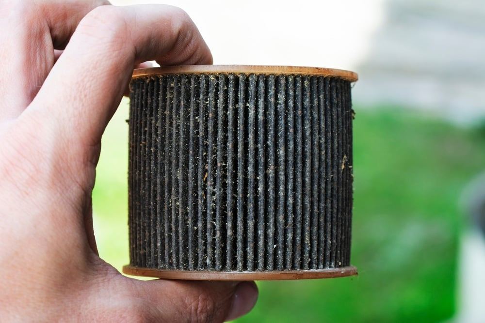

1. Масляный фильтр — самый опасный
Один выброшенный масляный фильтр может загрязнить несколько десятков кубометров почвы и грунтовых вод.
Поэтому перед утилизацией обязательно необходимо слить остатки масла (не менее 12 часов). Проколите корпусный фильтр шилом, чтобы стекло как можно больше отработанного масла. Если у вас фильтр в виде эковставки (сменного картриджа), слить остатки масла можно, поместив фильтр в воронку с ёмкостью внизу.
Куда сдать:
• Пункты приема отработанного моторного масла. Это самый правильный путь. Многие автомастерские, СТО и специализированные пункты приема принимают и масло, и фильтры.
• Станции техобслуживания. Часто при проведении замены у них есть договоры на утилизацию. Если меняете фильтры самостоятельно, то можете принести свой старый фильтр туда.
• Экотехнопарки и стационарные пункты приема опасных отходов. Узнайте в своем городе о местах сбора опасных бытовых отходов в Яндекс картах или 2GIS или специальном сервисе recyclemap.ru.
• Крупные магазины автозапчастей. В некоторых городах они устанавливают специальные контейнеры для приема старых фильтров и масла.
