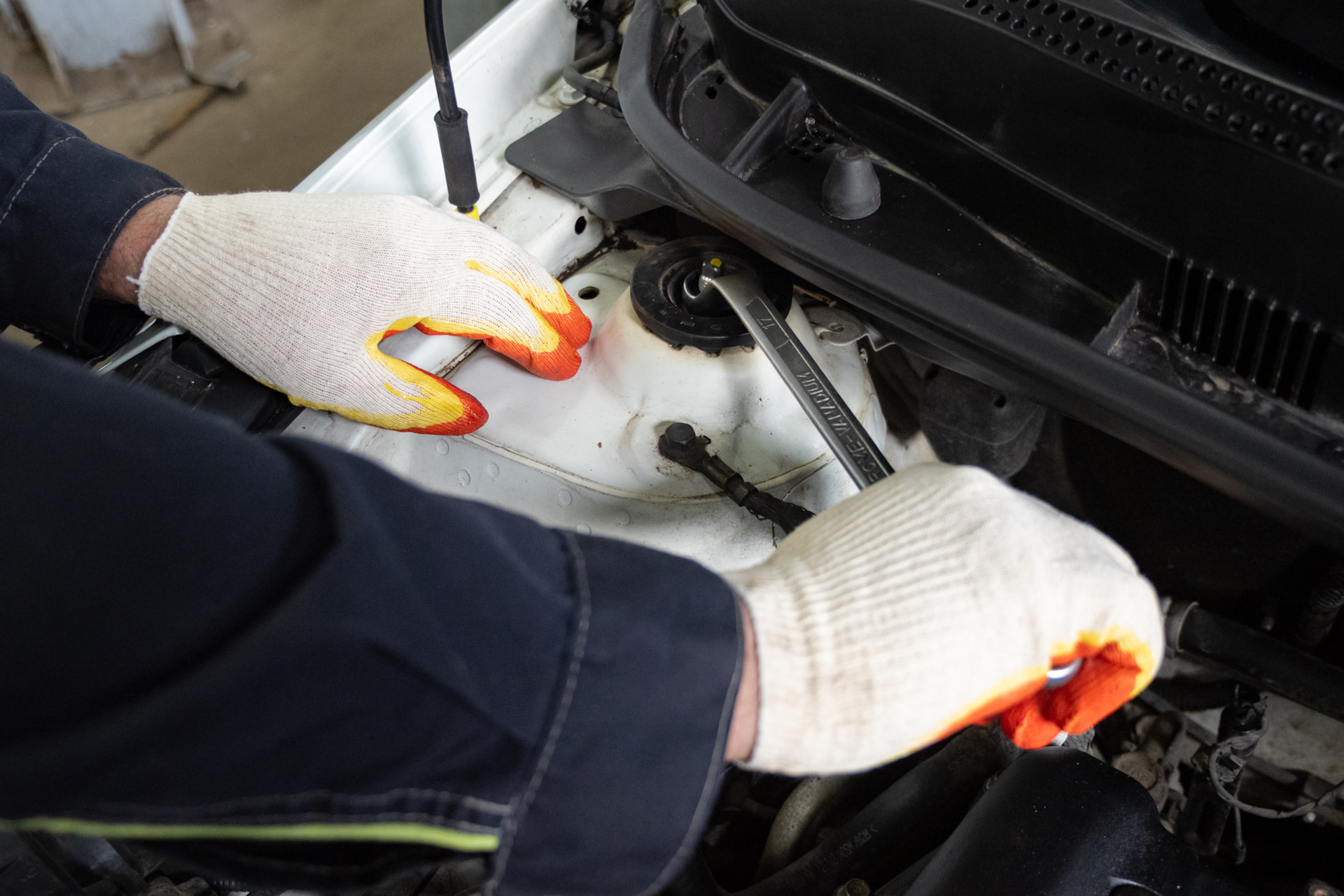

Открываем капот, прикрываем решетку радиатора и бампер защитным фартуком, чтобы не повредить ЛКП. Верхние крепления амортизационных стоек тут на виду — нет никаких заглушек или щитков. Перед началом работ, следует очистить место их выполнения от от листвы и грязи, но на данной машине все достаточно чисто.
Снимаем защитные резиновые колпачки, закрывающие гайки, фиксирующие штоки стоек в стаканах кузова.
Гайки откручиваются при помощи ключа на 17. Работать удобнее всего стандартным накидным ключом. Некоторые механики предпочитают на данном этапе использовать ударный гайковёрт. При необходимости, если гайка закисла, аккуратно удерживаем шток стойки ключом на 7.
Если гайки не прикипели к штоку, фиксировать его не потребуется. Ослабив гайки, приподнимаем автомобиль на подъемнике на необходимый уровень и снимаем колёса.

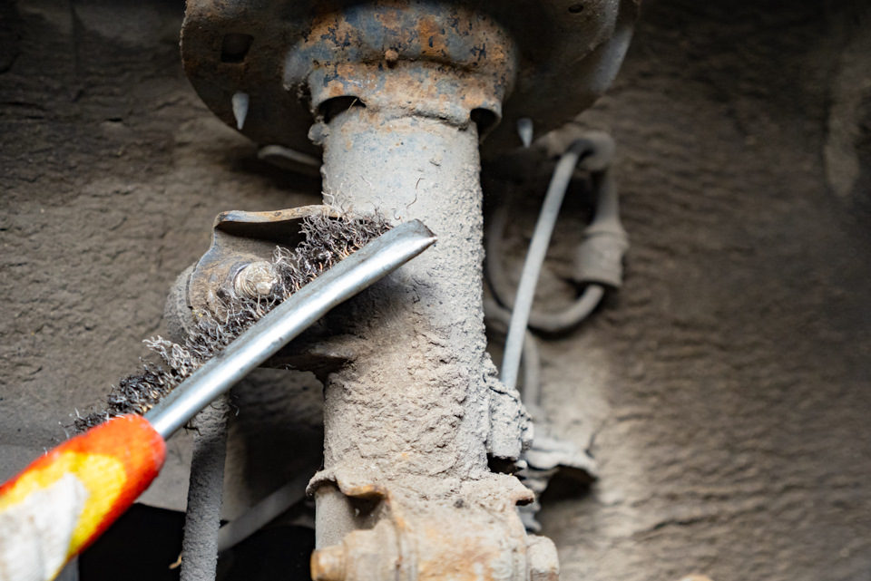

Перед откручиванием нижних крепежей, тщательно очищаем железной щёткой все болты и гайки; в ряде случаев может потребоваться проникающий состав.

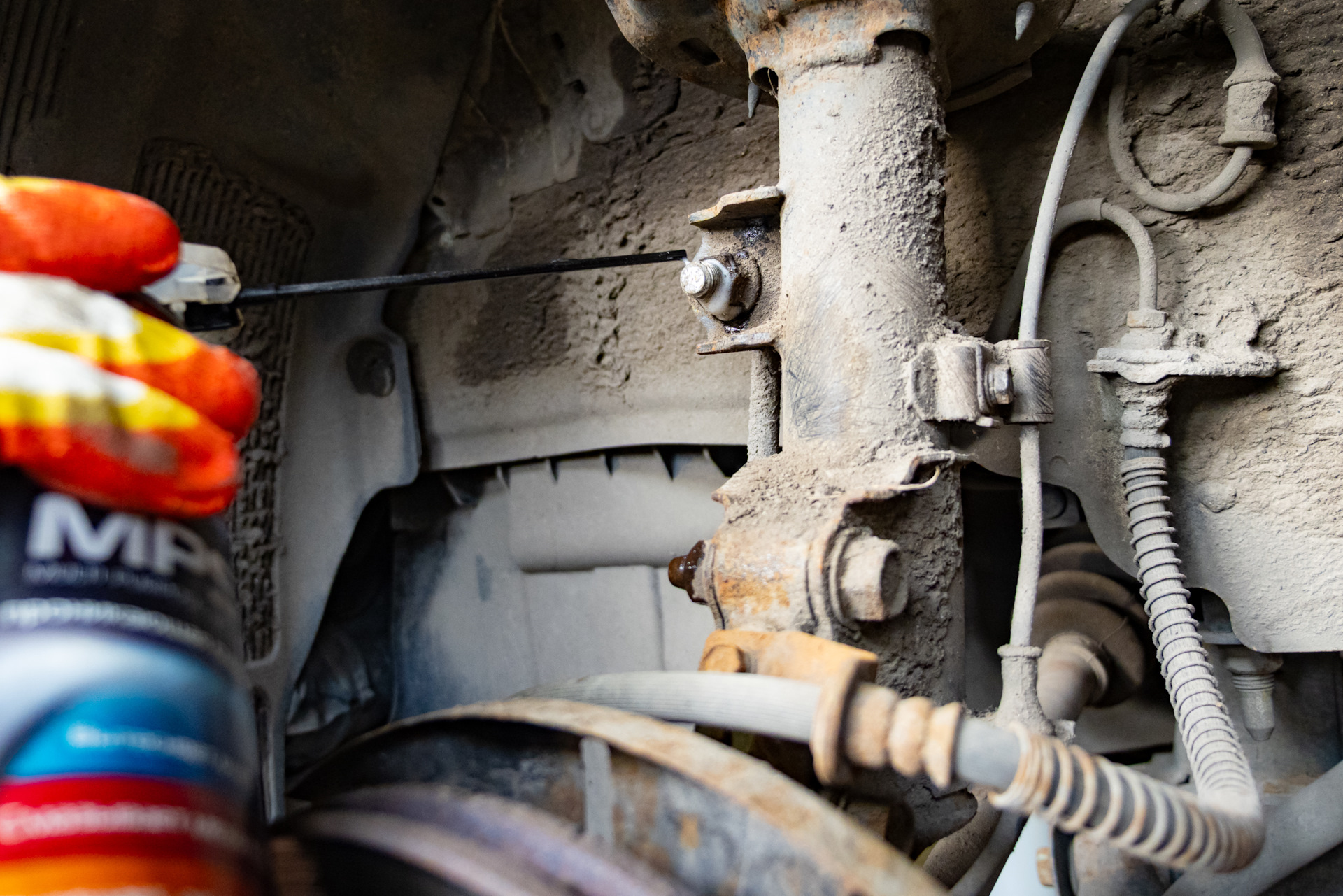

Отворачиваем нижние гайки крепления стойки к поворотному кулаку при помощи ключа на 17 или ударного гайковёрта.
Если болт «не идёт», не спешим “жать на курок”: для начала используем проникающую смазку, чтобы «оживить» закисшее соединение.
Если гайка всё ещё сопротивляется, вновь не спешим применять усилие: сначала расшевелим сам болт, потому что, открутив гайку, достать его может быть проблематично, если он основательно прикипел.

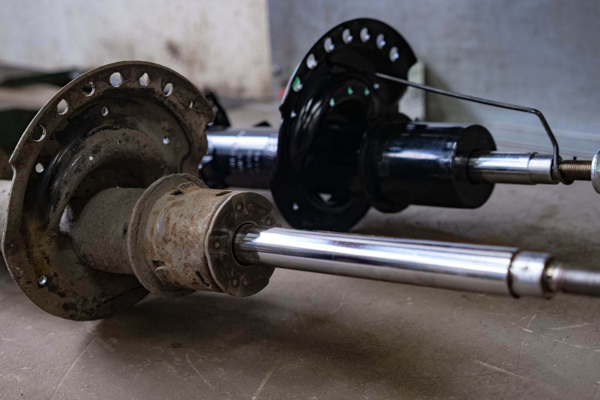

Проводим очистку и дефектовку всех изнашиваемых элементов помимо самой стойки — опоры, пыльника. Особое внимание — состоянию опорного подшипника. В нашем случае замена этих деталей не потребовалась, возможно, их раньше уже меняли.
Достаём из яркой сине-красно-белой картонной коробки первую стойку DelcoParts. Артикулы и внешний вид изделий соответствует моделям популярной марки ACDelco. Напоминаем, что гарантийный срок на продукцию торговой марки DelcoParts составляет 12 месяцев или 60000 км и вступает в силу с момента продажи запасной части конечному потребителю. Более подробно с условиями гарантии можете ознакомиться на официальном сайте DelcoParts.
Каталожный номер правой стойки —19376643, что соответствует оригинальному артикулу 546604L101. Левый амортизатор — с артикулом 19376624 и оригинальным 546504L101.

Газо-масляные амортизационные стойки DelcoParts изготавливаются в соответствии в соответствии со стандартами качества производителя, в данном случае, Hyundai, и полностью соответствуют оригинальным деталям по конструкции и геометрии.
Качество изготовления — сварки, окраски, обработки штока — не уступает заводским компонентам, даже логотип производителя добротно выбит в металле корпуса.
На новой стойке шток находится в предварительно сжатом положении и зафиксирован при помощи металлической скобы. Перед сборкой стойки фиксатор штока демонтируем.

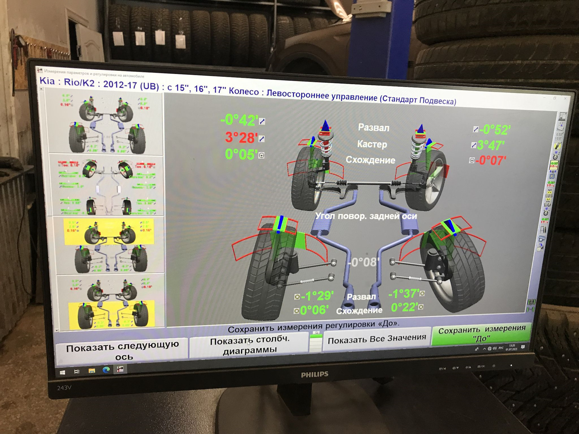

На этом процедура часто заканчивается, но необходимо выполнить регулировку углов установки передних колес (сход-развал). Передняя подвеска типа МакФерсон на Hyundai Solaris подразумевает регулировку только схождения по передней оси.
Перед регулировкой мастер проверяет давление в шинах на соответствие заводским требованиям, устанавливает на колеса оптические датчики, а в салон — фиксаторы руля и педали тормоза.
Данные измерений стенда могут удивить — в нашем случае прибор сразу после замены стоек показал все цифры в зелёной зоне, однако регулировка всё же потребовалась: помимо небольшого расхождения, мастер обратил внимание на отклонение в углах установки задних колес. Учитывая, что штатно регулировка развала и схождения оси на полузависимой задней подвеске Solaris не предусмотрена, специалисту потребовалось вникнуть в проблему. Вскоре углы установки колес стали идеальными для требовательного к себе мастера — а значит, и для клиента.
Владелец автомобиля отметил, что после замены передних амортизаторов Solaris стал меньше раскачиваться и кренится при маневрах и разгоне-торможении, и мягче проходить неровности. Мы уверены, новые стойки DelcoParts послужат хозяину верой и правдой.

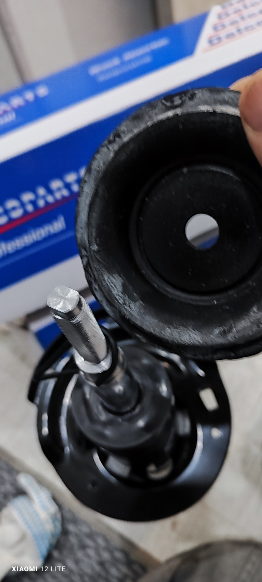

Почему это стойка отличается для Kia Rio 3 у меня шток круглые а у делко полумесяц как на солчоисе, это нормально ?
На фото видно что шток с под опору с полу месяц

Задняя балка не регулируется, там развал и схождение заложено заводом. А то что углы вначале криво показало- это недостаточная калибровка продольной оси при настройке стенда. Если мастер педант — то он перекалибрует, прокатит машину вперед -назад еще раз. Но в основном им лень и они просто «заливают в уши», что балка кривая с завода. Вот как у меня

Текст один -фото другое ! В тот момент когда прокачали новую стойку и Говорим — после прокачки она больше не укладывается, а собирается в вертикальном положении- а что на фото ? Правильно- на столе Лежа и одета пружина в сьемнике…
Не в тот момент надо писать! А в моменте! Это же база брат
