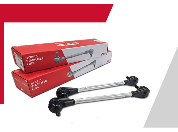

Гибридные стойки стабилизатора CTR на рынок афтеремаркет. Пластик + алюминий
Знакомьтесь: господин Ким Хён Сик. Проработал в CTR 38 лет. За эти годы он прошел путь от рядового работника до директора завода.
Ким Хён Сик принимал самое активное участие в проекте по созданию завода Ecoforging Miryang — подразделения, специализирующегося на ковке алюминия. В должности сотрудника отдела качества TFT, он принимал участие в проектировании завода и наладке системы массового производства.
Собственный завод и запатентованные технологии ковки алюминия, позволили CTR активно использовать алюминий в производстве деталей подвески. В частности, CTR изобрел и запатентовал технологию отливки алюминия под давлением – этот способ значительно снижает вероятность образовывания в литой детали полостей из-за попадания воздуха.
Гибридные стойки стабилизатора отлично себя зарекомендовали в качестве оригинальных комплектующих. Команда CTR продолжила разработки и для рынка афтермаркет предложила вариант конструкции с алюминиевой соединительной трубкой, полимерным корпусом и стальным шаровым пальцем.
Конструкция гибридной стойки стабилизатора CTR.
«Гибридной» стойку стабилизатора назвали, потому что она имеет гибридную конструкцию, которая сочетает элементы из разных материалов.
Первый: стальной шаровый палец.
Самым знакомым в конструкции гибридной стойки будет для нас шаровой палец. Так как он производится ровно так же, как и шаровой палец стойки стабилизатора стандартной конструкции: происходит соединение шара и пальца сваркой токами высокой частоты.
Второй: алюминиевая тяга. Тягу гибридной стойки изготавливают из алюминиево-магниево-кремниевого сплава серии 6000. Алюминий этой серии используют в автомобилях, судах и строительных конструкциях, а также в велосипедных рамах. Сплав отличается высокой прочностью и стойкостью к коррозии. И при этом позволяет значительно снизить вес детали.
Алюминиевые детали необходимо крепить механическим способом. Поэтому особенность конструкции штанги – она соединяется с шарниром через алюминиевую закладную с накаткой с ромбическим рисунком на концах, для повышения сцепления и фиксации трубки, предотвращения проворачивания тяги.
Третий элемент конструкции: полимерный корпус. Материал корпуса – разработка научного центра CTR. Точная формула полимера – коммерческая тайна, но инженеры рассказали, что материал создан на основе нейлона и армирован угольными волокнами. Подобные решения используются, например, в строительных материалах, каркасах кораблей и контейнерах высокого давления.

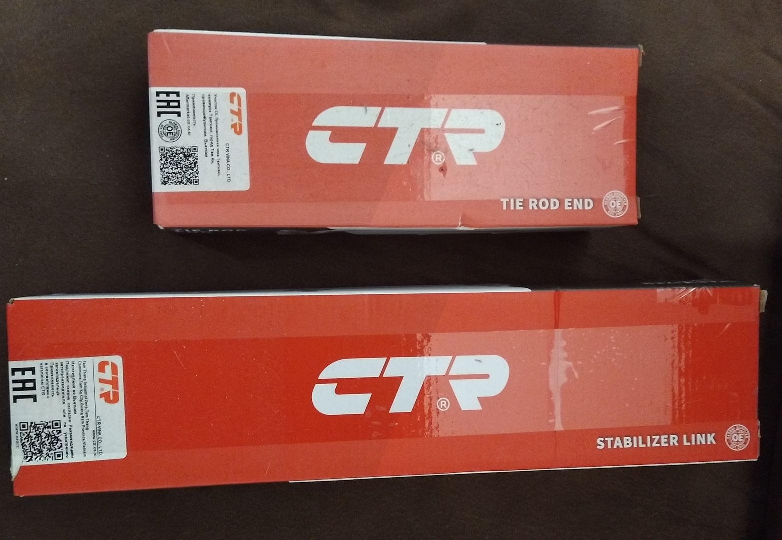

Вот у меня сейчас стоят стабы от CTR (обычные, не гибридные). Я когда их ставил, они мне сразу понравились. Ход шарнира тугой, сделано всё добротно и без всяких понтов. Сейчас наездил на них тысяч 40. Проблем пока никаких. При том, я откручивал одну сторону стаба, чтоб снять амортизатор, а ход шарнира такой же тугой.
Однозначно, можно рекомендовать.
Спасибо вам за отзыв! 🤝 Качество деталей — наш главный приоритет.

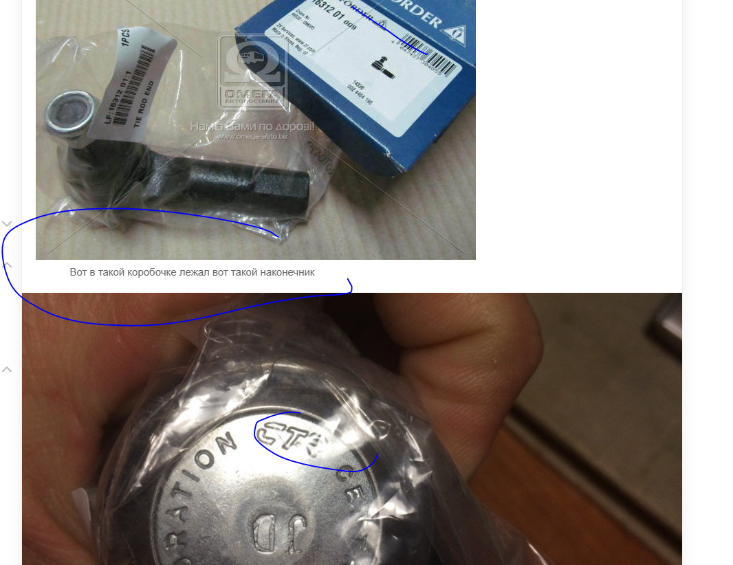

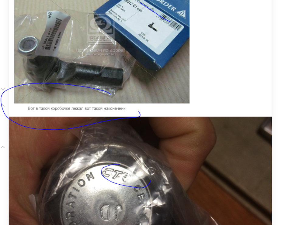

А чем ваши запчасти лучше чем условный LEMFÖRDER ?
Ну как бы некоторые, прям вообще не отличаются, даже местом производства 🤣
