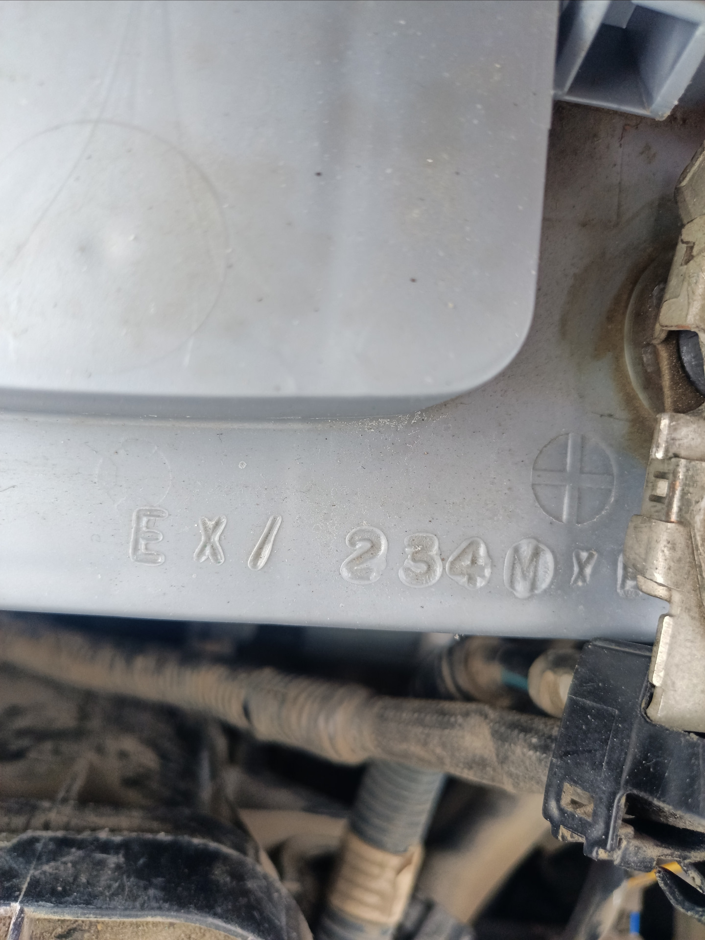

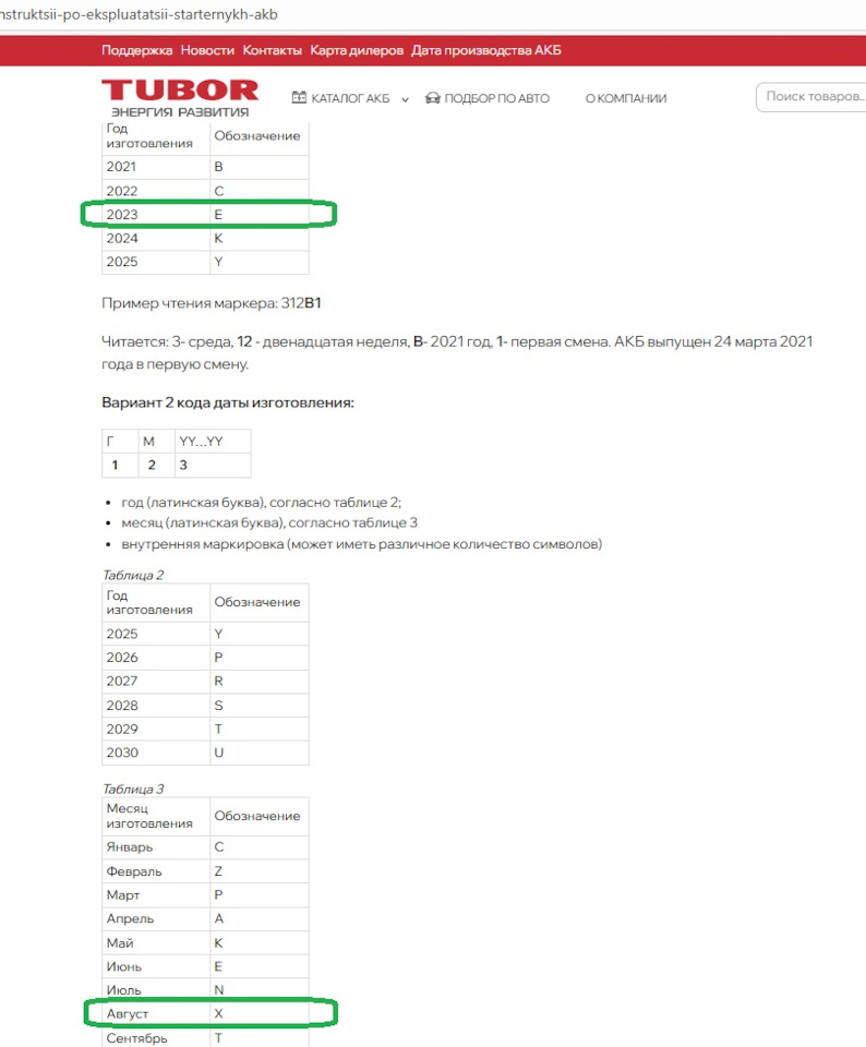

EX/234 MXH
Смотрим первые два индекса:
Е- год — 2023
Х- месяц — август
Ниже закреплен скрин с сайта, зеленым выделена инфо:
Самая неинформативая статья, нифига не понятно какая маркировка когда применяется. Хоть бы на примере разобрали как прочесть. У меня набито EX/234 MXH, и ваша расшифровка нифига не работает

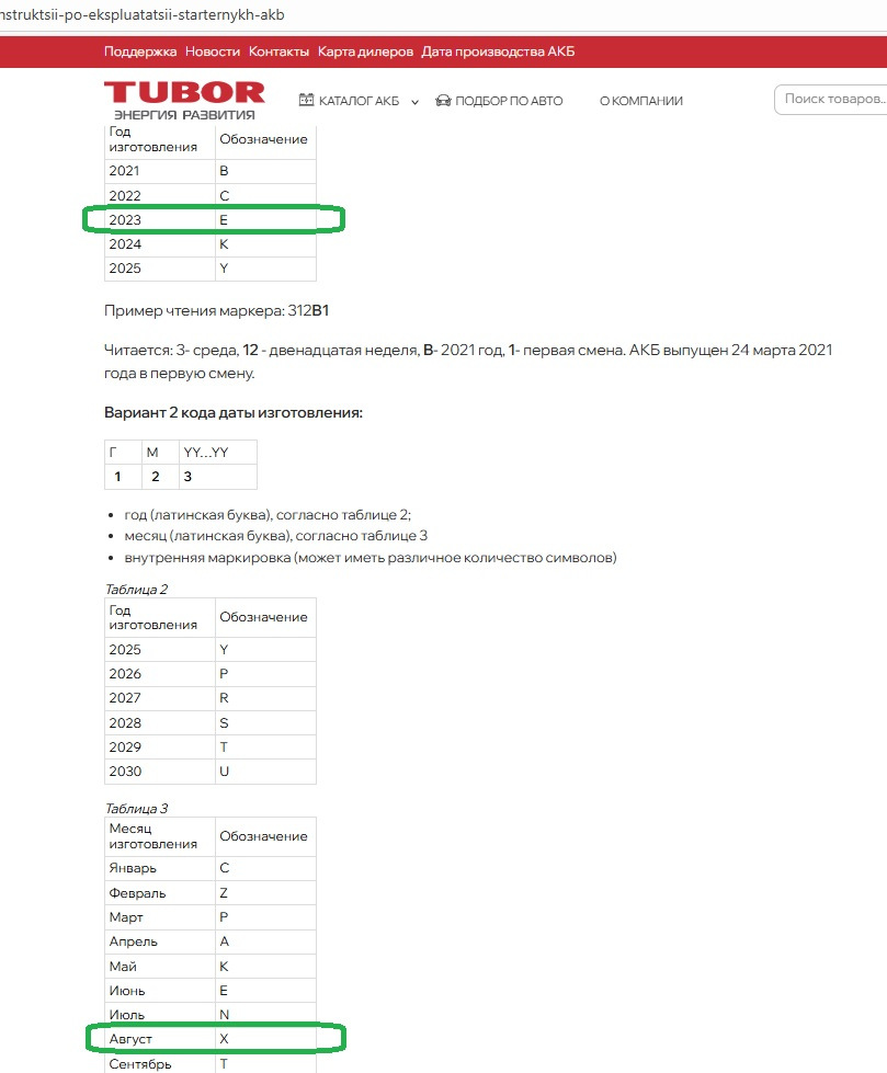

EX/234 MXH
Е- год — 2023
Х- месяц — август

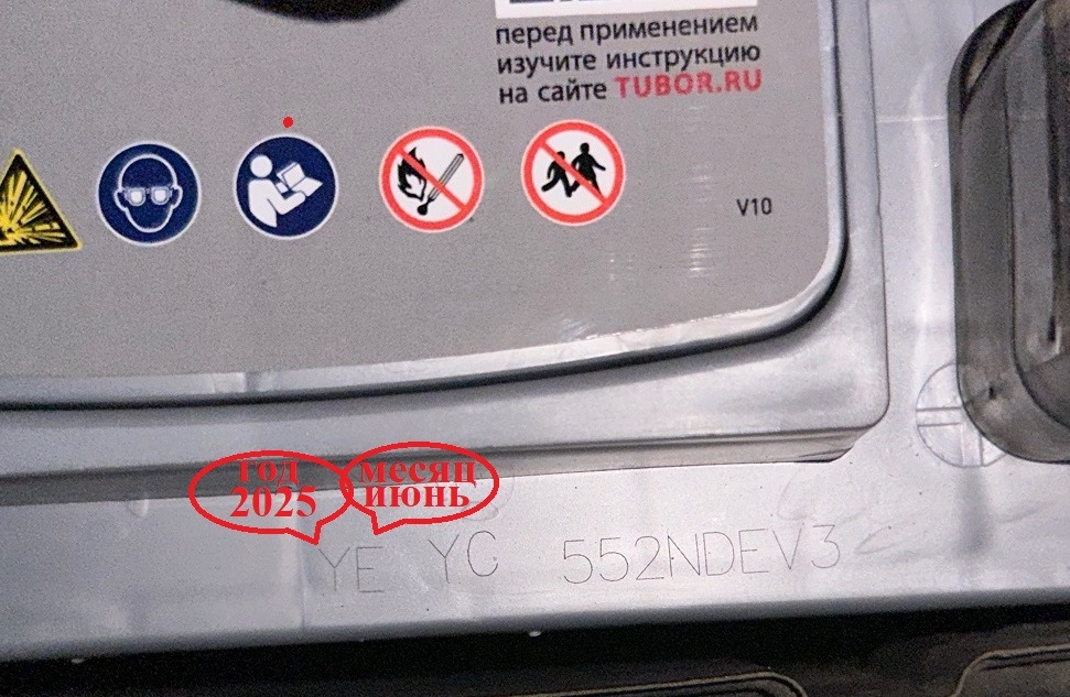

Здравствуйте.У меня на титан арктик выбито посередине YE YC . Как это расшифровать?
2025 июнь
