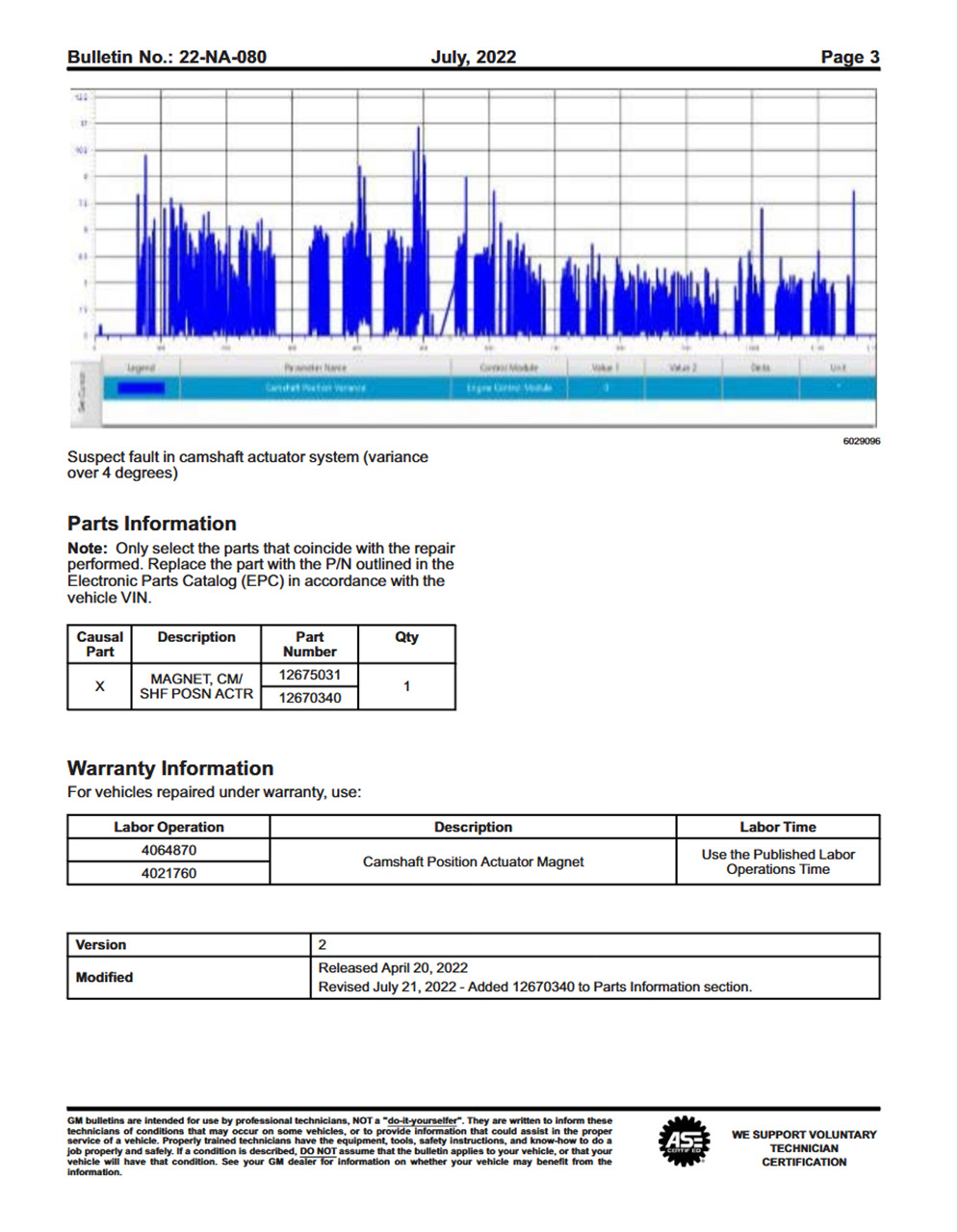

Сегодня расскажем про очередную проблему Эскалейдов 5 поколения, и конечно про её решение. Хотя встречается эта проблема не только на них.
Иногда при наборе оборотов во время плавной езды, машина начинает дергаться, как будто её кто-то хватает сзади. Ощущается это на любой скорости, при этом никаких ошибок нет, и это не проблема с коробкой.
Для поиска проблемы построили диаграмму угла поворота распредвала относительно звезды, посмотрели на результаты, и всё сразу стало понятно. Далее изучили бюллетень ГМ, и оказалось они про эту проблему также знают (22-NA-080), что полностью подтвердило наше предположение.
В бюллетене производителя говориться, что при возникновении этой неисправности, необходимо поменять электромагнит фазовращателя стоящий в передней крышке.
Деталь недорогая, но для замены требуется произвести достаточно много работ. Видео достаточно старое, и на тот момент мы поменяли уже несколько десятков электромагнитов. Сейчас своим клиентам настоятельно рекомендуем сразу менять его при проведении других работ по мотору, требующих снятия передней крышки. Чтобы потом не делать это отдельно.
И ещё, т.к. это по сути управление гидромашиной, скорее всего, в момент проявления неисправности, кратковременно изменяется и давление масла. А как известно, у этих моторов есть проблемы с давлением, поэтому с заменой лучше не затягивать.
