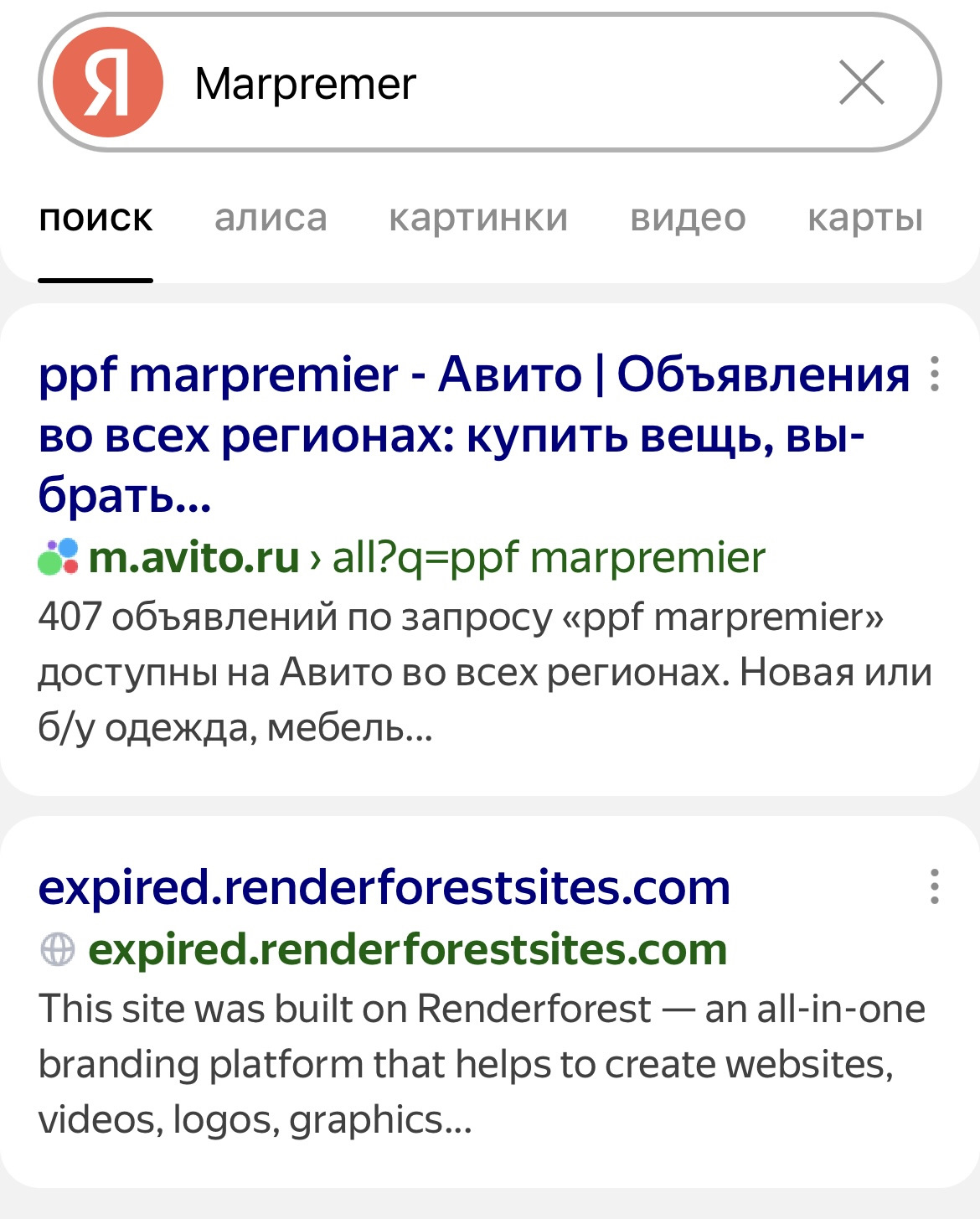

Здравствуйте у нас в городе работают только с плёнкой Marpremer, первый раз про неё услышал, кто производитель, как качество, ваше мнение
Здравствуйте. Может быть Nar Premium?
Нет имено marpеmier на авито есть фото машин и название плёнки
Как вы думаете, хорошая ли это плёнка, если во всём Яндексе, кроме Авито о ней нигде информации?
Да и стоит она в 2 раза дешевле, чем нормальная дешёвая плёнка
Думаю дерьмо, вот так у нас зарабатывают, я когда машину покупал мне в салоне у ОД оклеили плёнкой Premium Shelid про неё я хотя бы информацию нашёл а про эту ничего значит пусть идёт лесом этот, , специалист, ,
