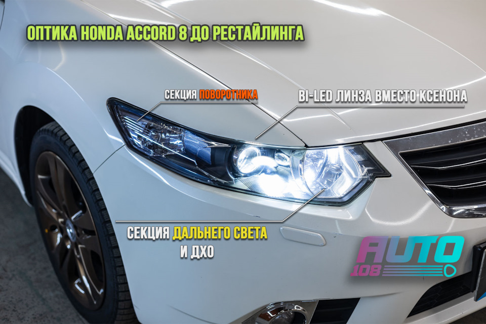

Владелец шикарного Аккорд 8 обратился к нам уже не в первый раз. Пару лет назад мы реставрировали его штатную оптику – делали антихром, меняли стекла фар и установили светодиодные линзы Aozoom Dragon Knight, которые покаывают шикарный результат до сих пор. Однако владелец авто решил пойти дальше и в этот раз заменить оптику с версии до рестайлинга на рестайлинг.
Штатные фары Honda Accord 8 до рестайлинга
По-мимо этого нам нужно будет изменить проводку и доработать секции оптики под новые условия:
– подсветка поворота в новой оптике не доступна для версии до рест и мы изменим проводку, чтобы она работала параллельно с работой поворотника
– секцию поворотника мы улучшим установкой системы MTF 3в1 вместо штатной лампы поворотника. Она работает как габарит, ДХО и яркий рыжий поворотник
– вместо штатного би-ксенона установим лазерные линзы Rayzer Ultimate с усиленным дальним светом

Судя по бамперу и решетке радиатора это рестайлинг это просто 2.0 двигатель и у этой комплектации идёт оптика без вот этих вот секций а на 2.4 вот эти вот секции
Да, мы ошиблись. Уточнили у владельца, действительно – рестайлинг в бюджетной комплектации. Спасибо что заметили и уточнили 🤝
