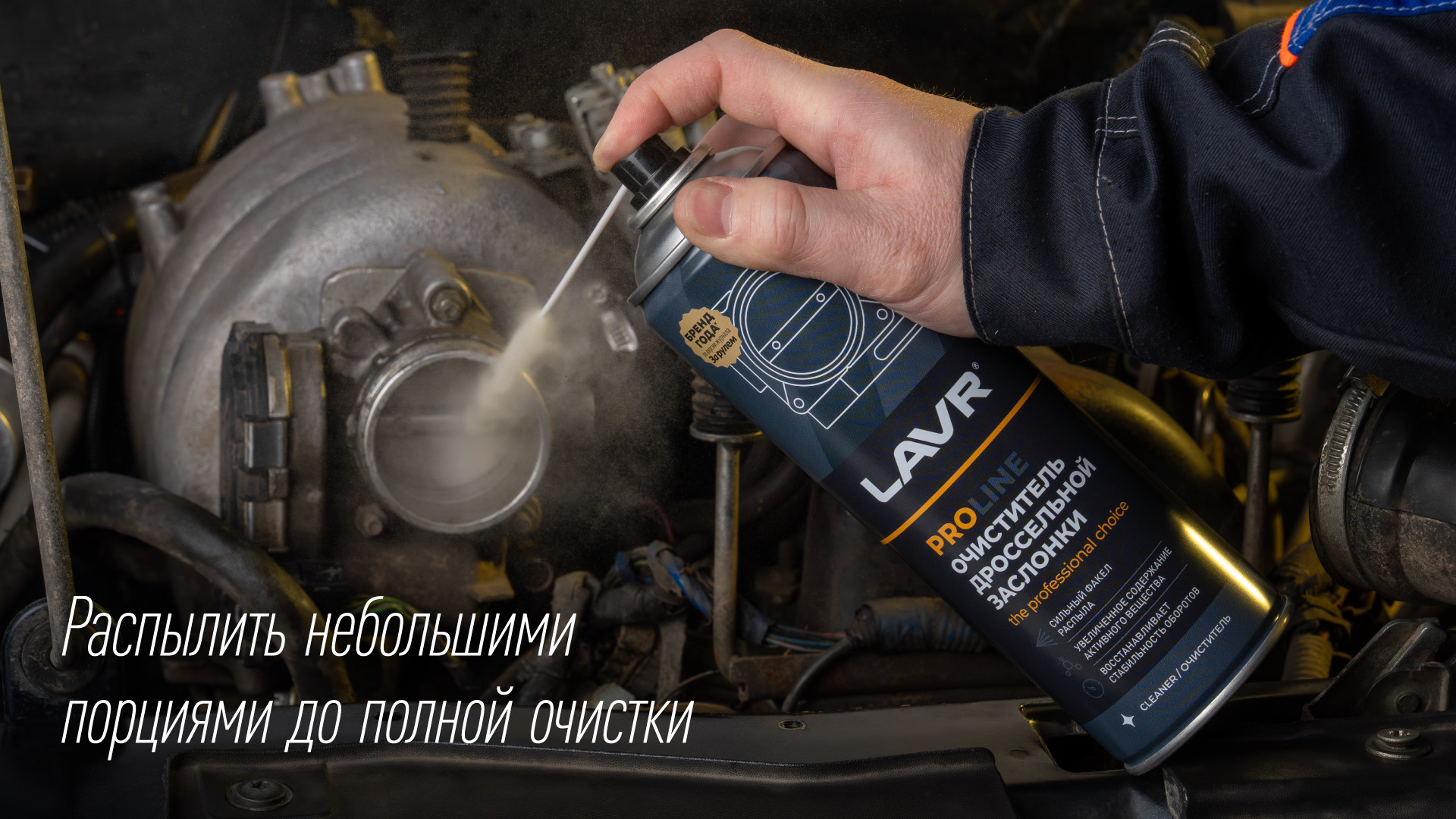

В ассортимент LAVR есть продукт для безразборной процедуры (хотя и для разборной он тоже подойдет) – Очиститель дроссельной заслонки.
За счет активного состава и мощного распыла он быстро растворяет образовавшиеся загрязнения и смывает их.

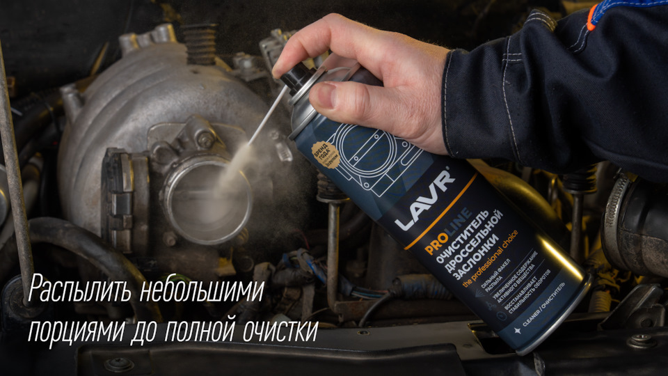

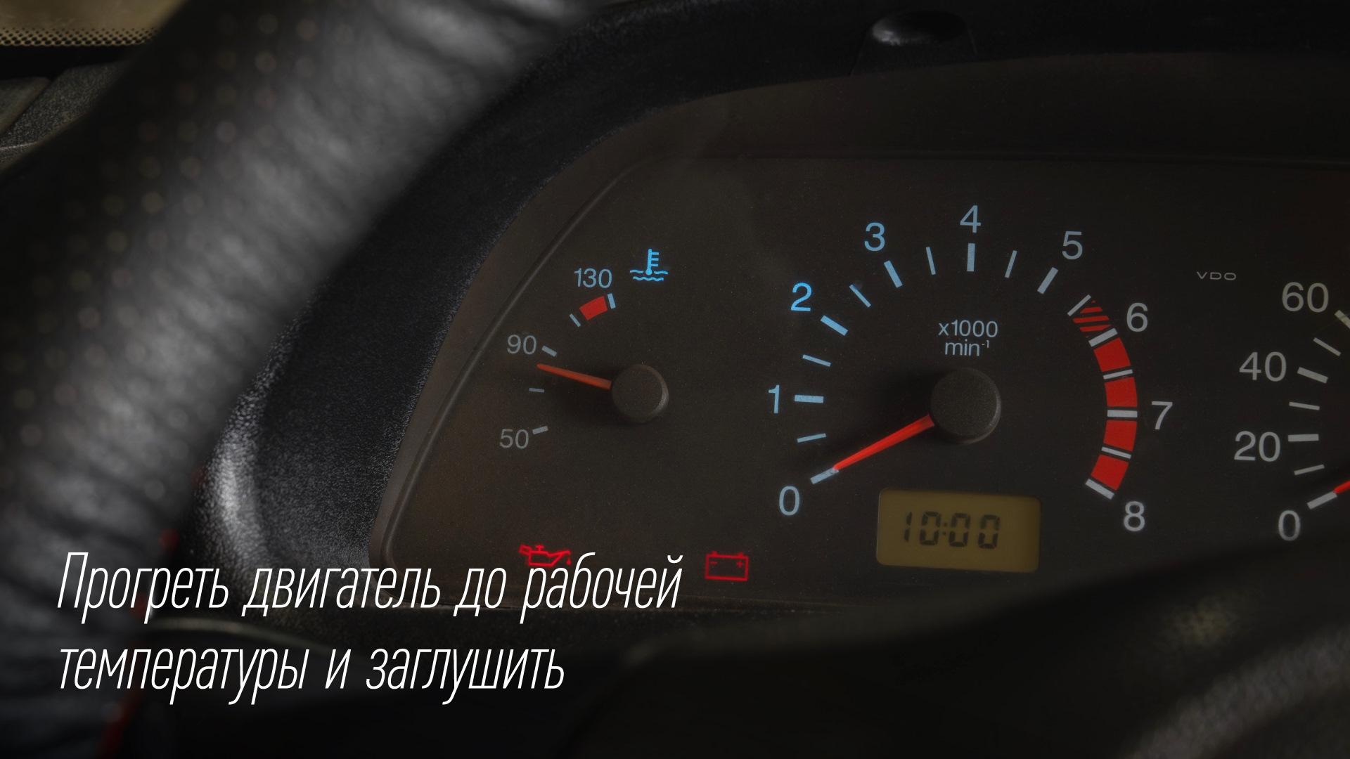

Для этого достаточно разогреть мотор, заглушить его, затем снять корпус воздушного фильтра и сам фильтр, тщательно встряхнуть баллон и распылить небольшими порциями на загрязненные поверхности дроссельного узла до их полной очистки.

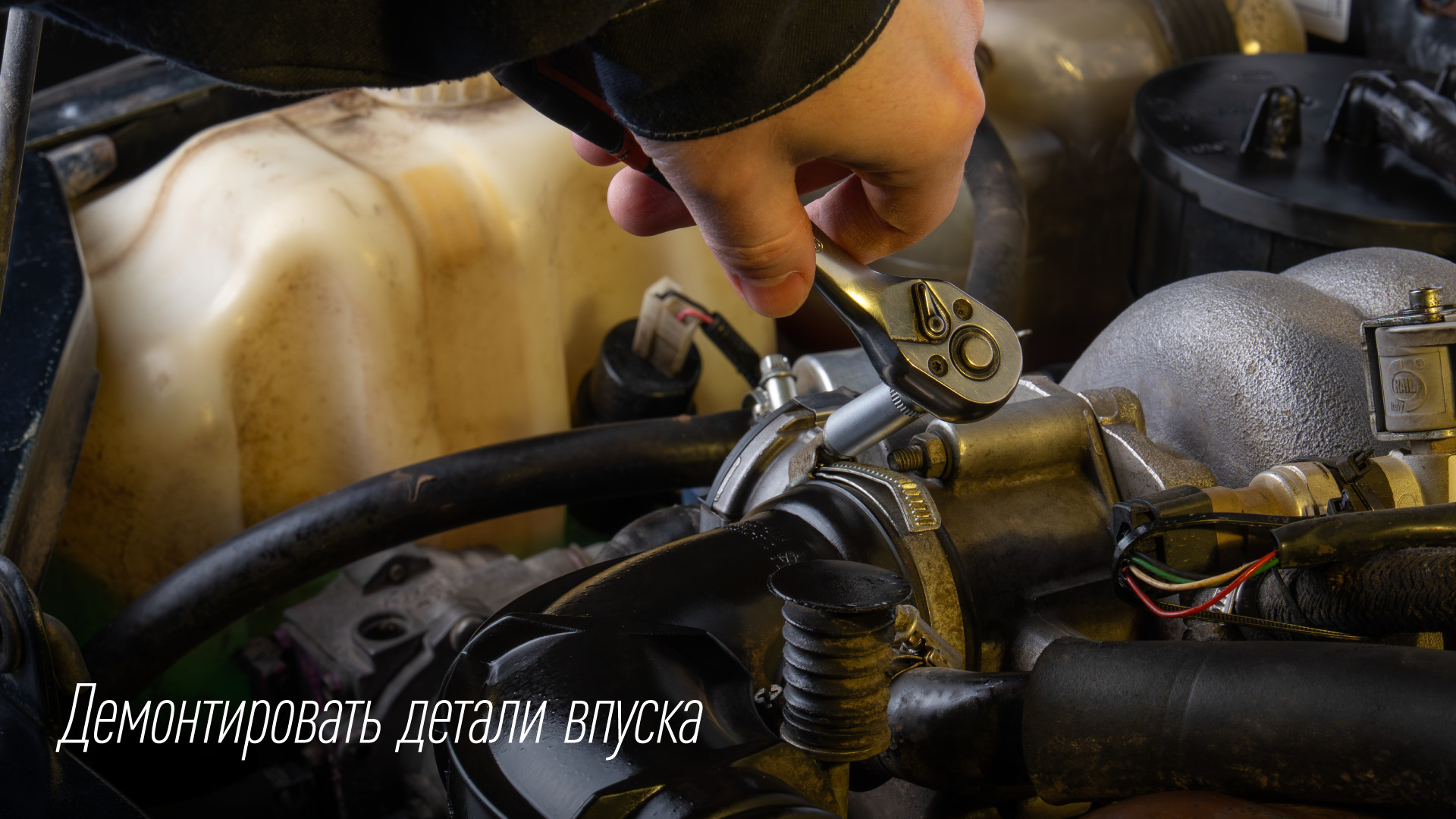

1. Сначала – минус с аккумулятора. Да-да, даже если кажется, что всё выключено – отсоединяй минусовую клемму. Это как страховка: не даст электронике «захлебнуться» от случайного замыкания.
2. Откручиваем всё, что мешает. Аккуратно отсоединяй все патрубки, воздуховоды и разъемы – по одному, чтобы не запутаться. Главное – не тянуть за провода, а держаться за сами разъемы.

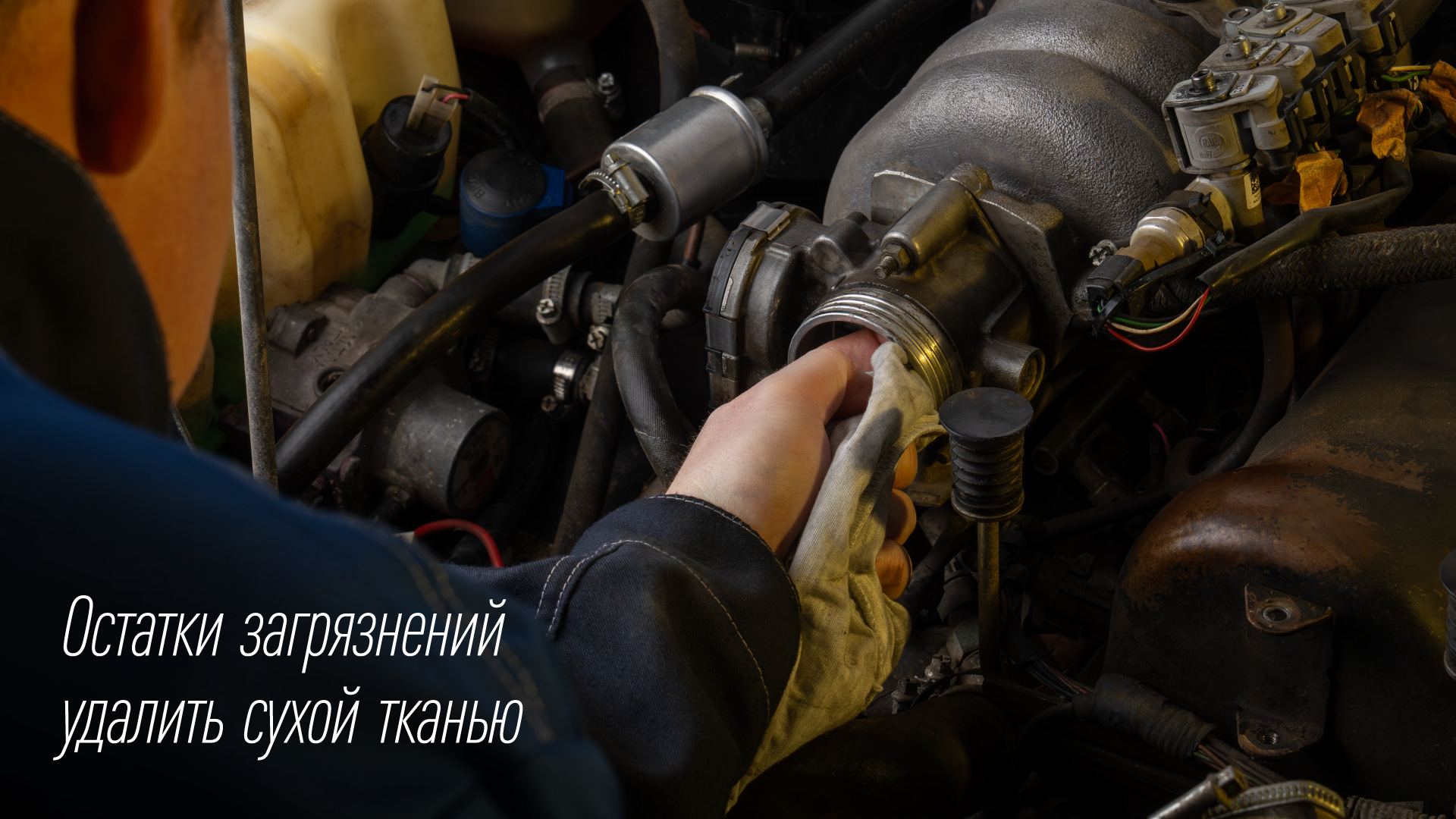

3. Сначала – мягкая тряпка. Убери крупную грязь, пыль, жир – просто протри. Ни в коем случае не берись за жесткие щетки — они царапают заслонку, и потом она будет «дышать» неровно.
4. Теперь – аэрозоль. Распыляй прямо на заслонку и стенки. Дай подействовать пару минут — он сам размягчит лак и нагар. Не жалей, но и не лей как из ведра.

7. Собираем в обратном порядке. Все ставь аккуратно, без перекосов. Заслонка должна двигаться легко – как будто по маслу. Если заедает – проверь, не перекошено ли.
