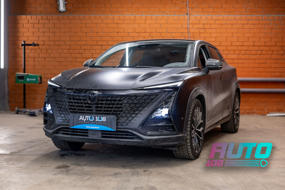

Очередной китайский автомобиль посетил наш тюнинг-сервис с проблемами штатного света. Китайский кроссовер Changan имеет заводские LED фары с линзами, однако они не отвечают требованиям водителей в России. При выезде за пределы города владельцам автомобилей Чанган совершенно не видно трассу, приходится сильно напрягать зрения. Движение в темное время суток с таким освещением – НЕ БЕЗОПАСНО
Улучшение света Changan UNI-T – установка Bi-LED линз

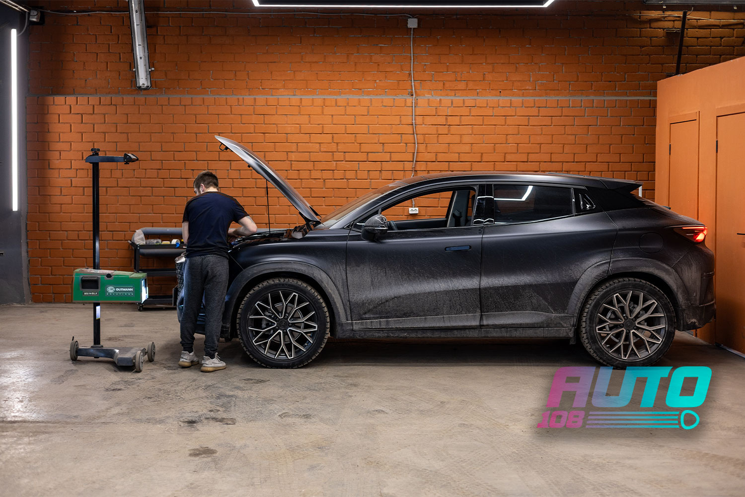

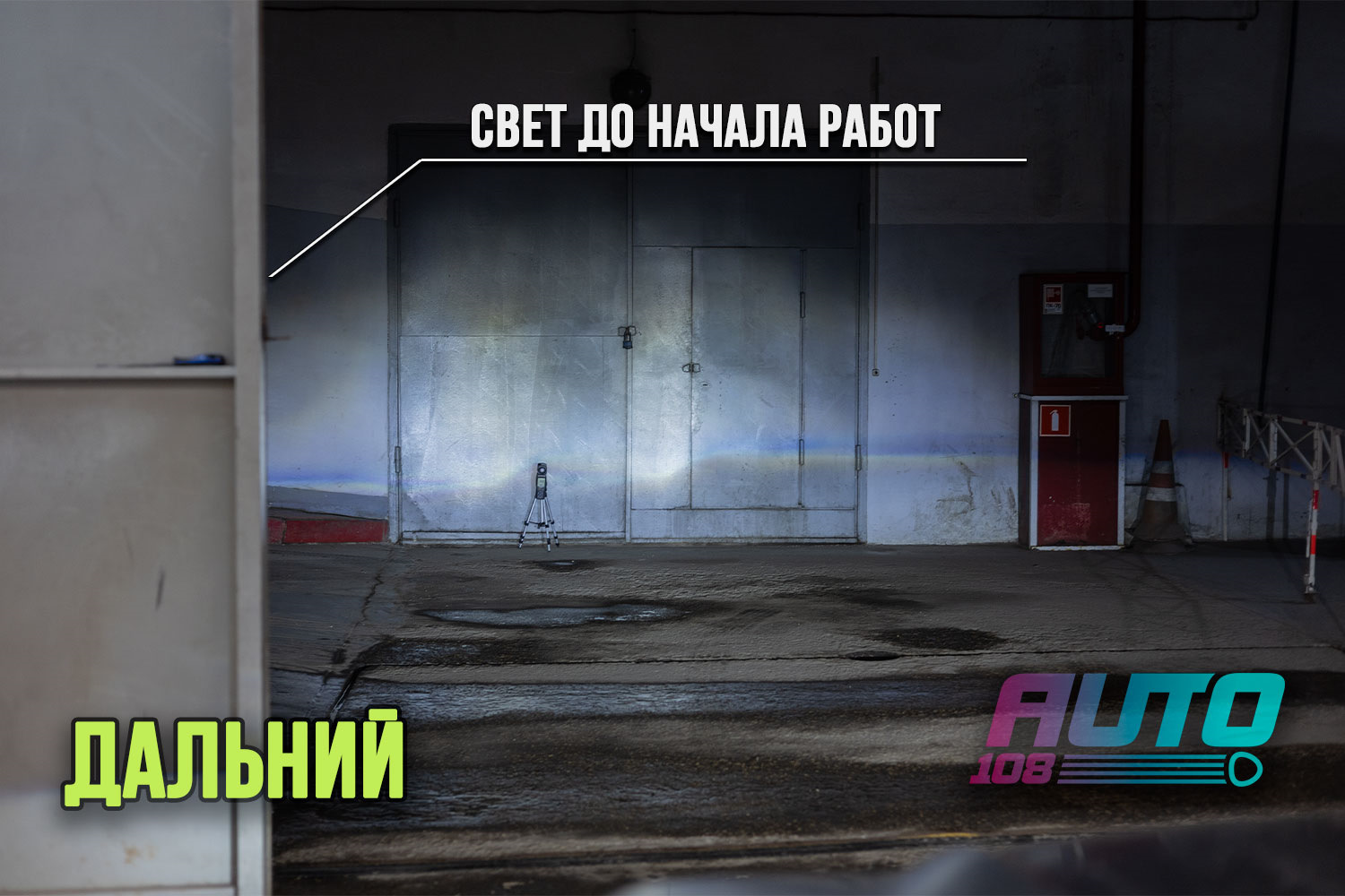

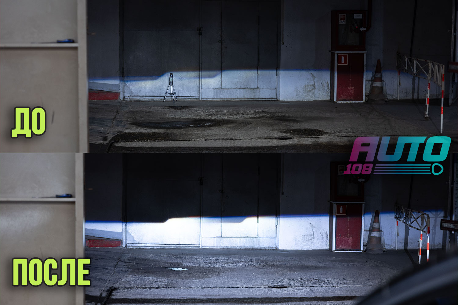

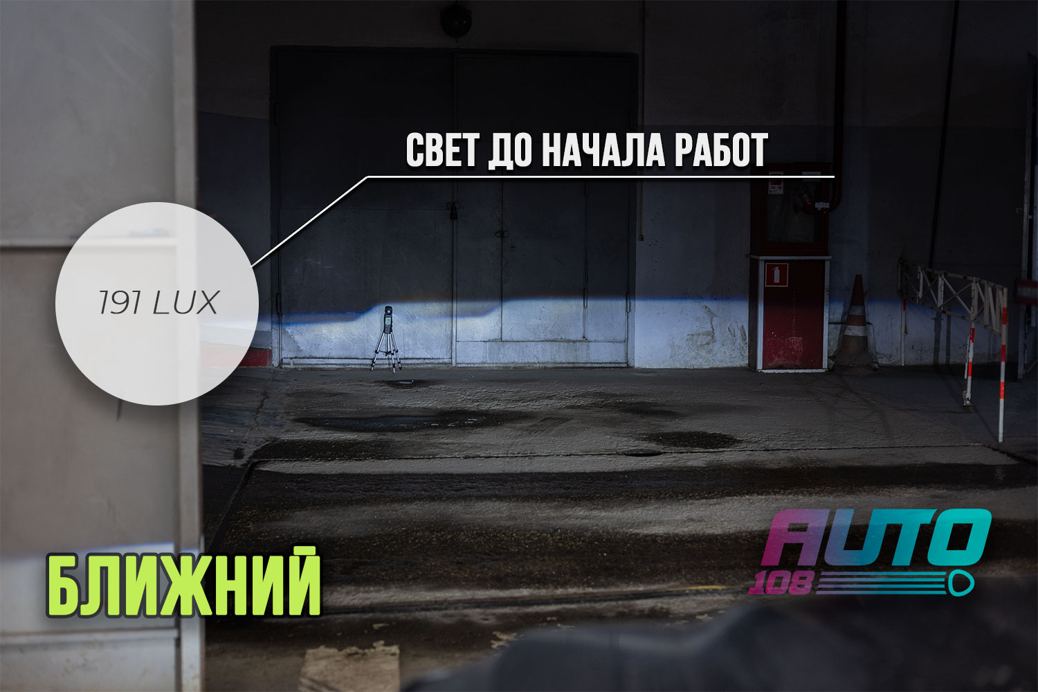

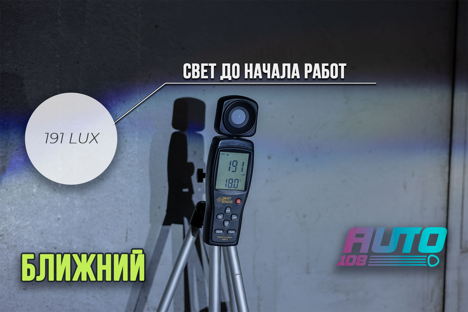

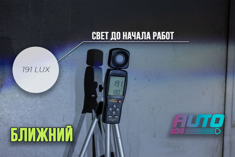

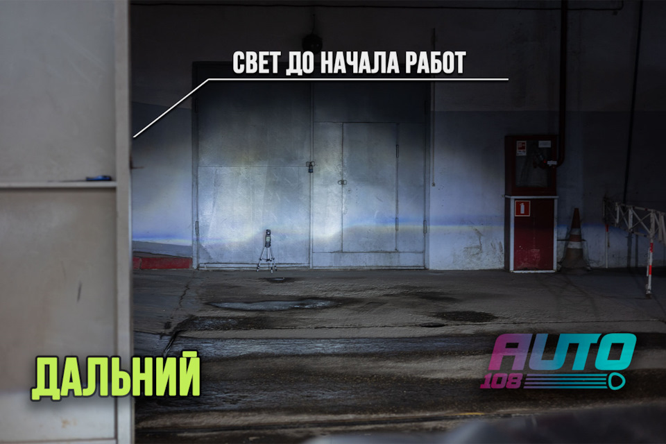

При включении ближнего света мы можем наблюдать довольно слабую СТГ, которая расположена довольно низко – как будто светят ПТФ. Прибор фиксирует около 200 LUX с 9-10 метров от автомобиля. Фиксируем расстояние для замеров по окончанию работ. Дальний свет, аналогично с Lixiang, значительно увеличивает высоту светотеневой границы, но яркости это почти не добавляет

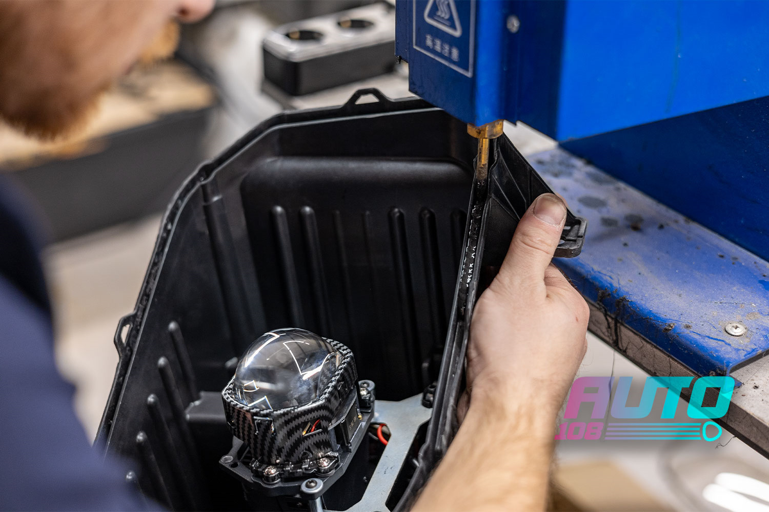

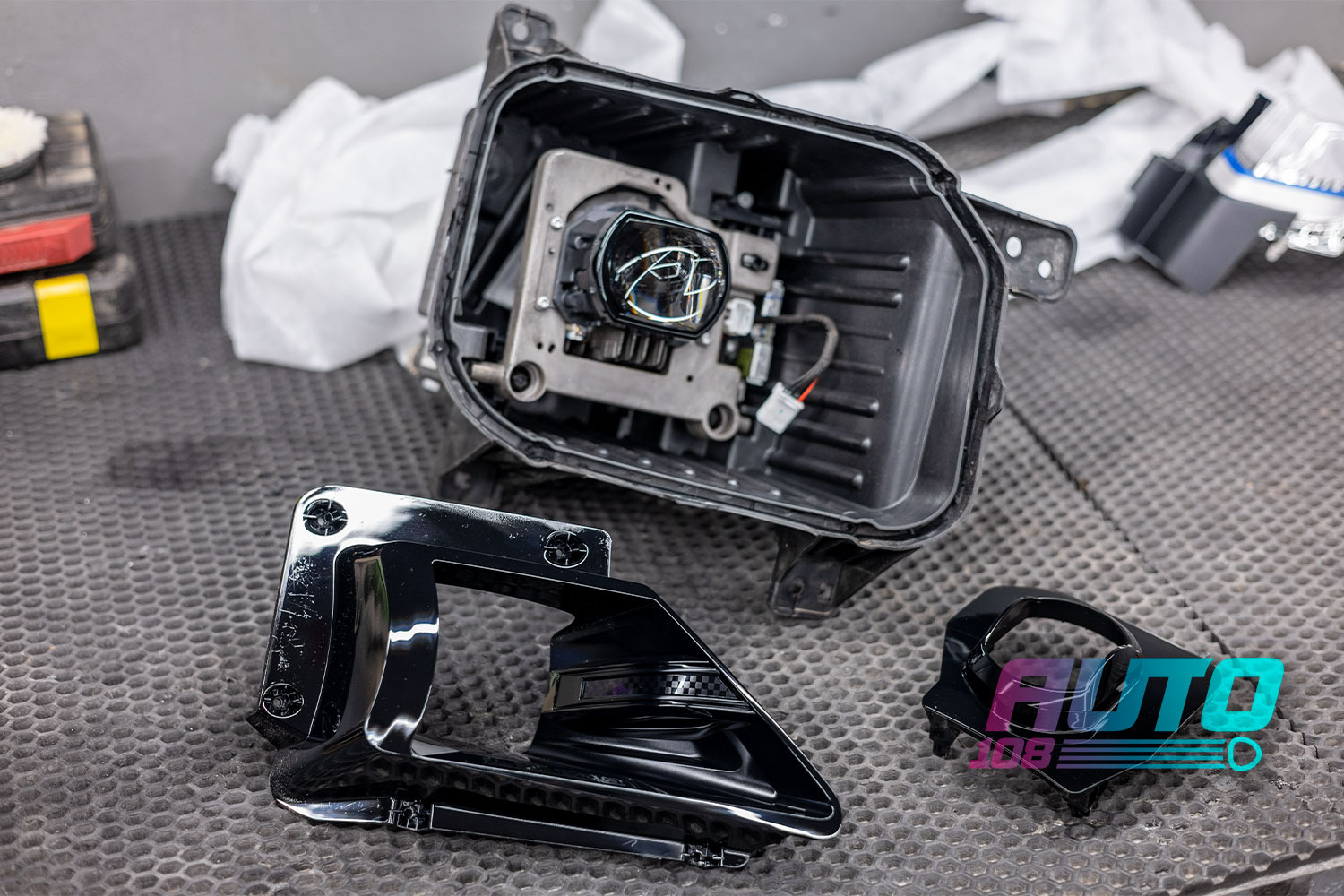

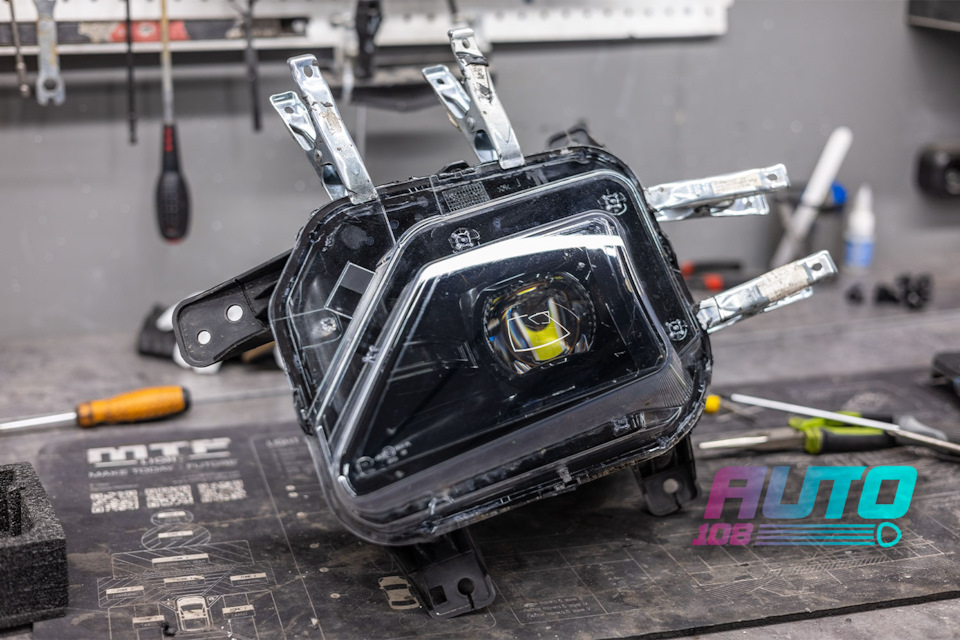

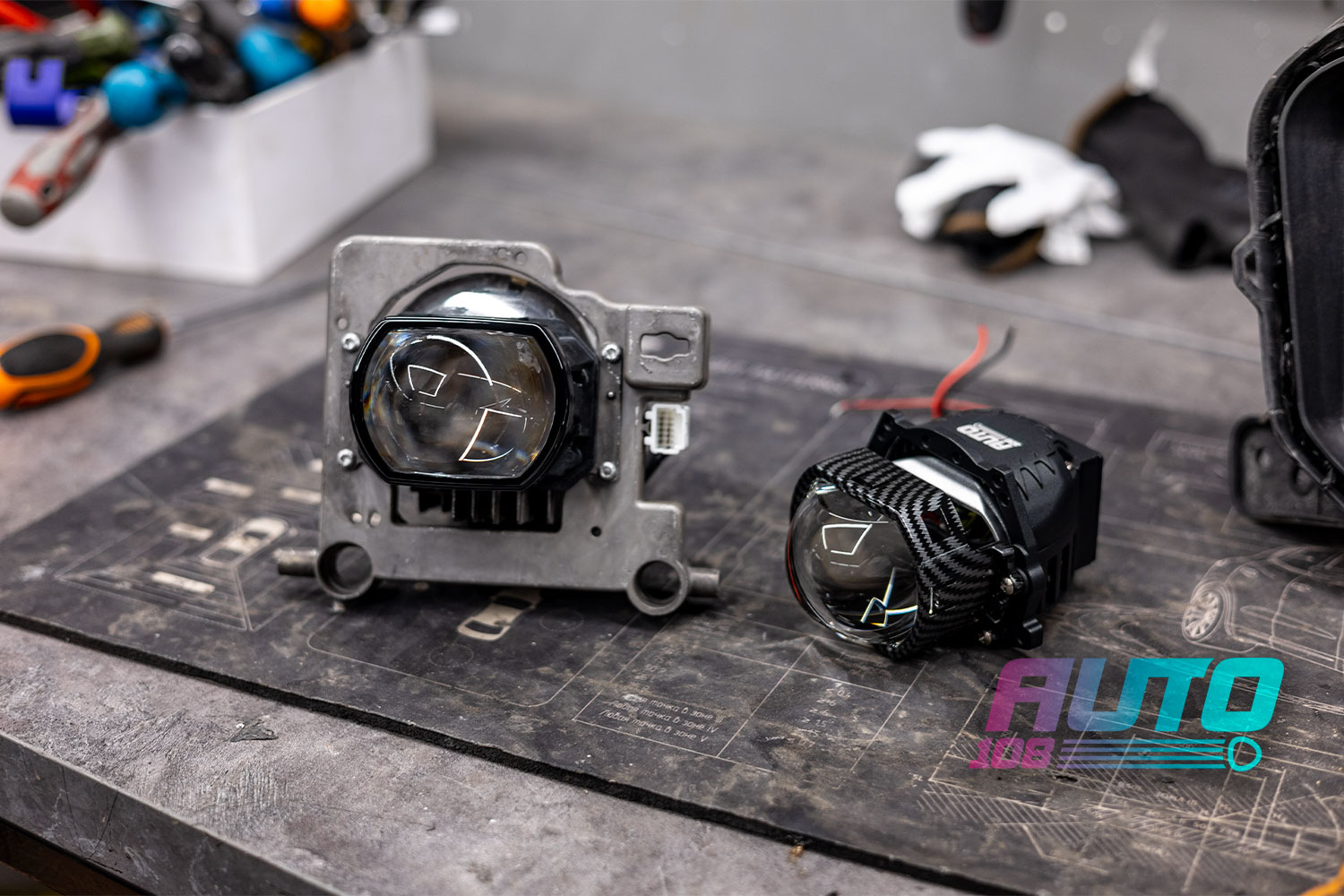

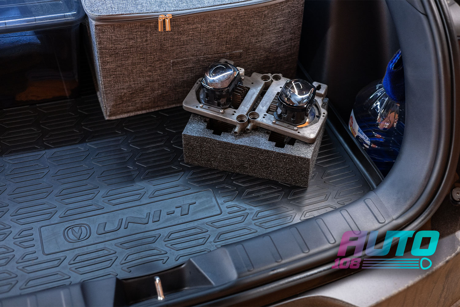

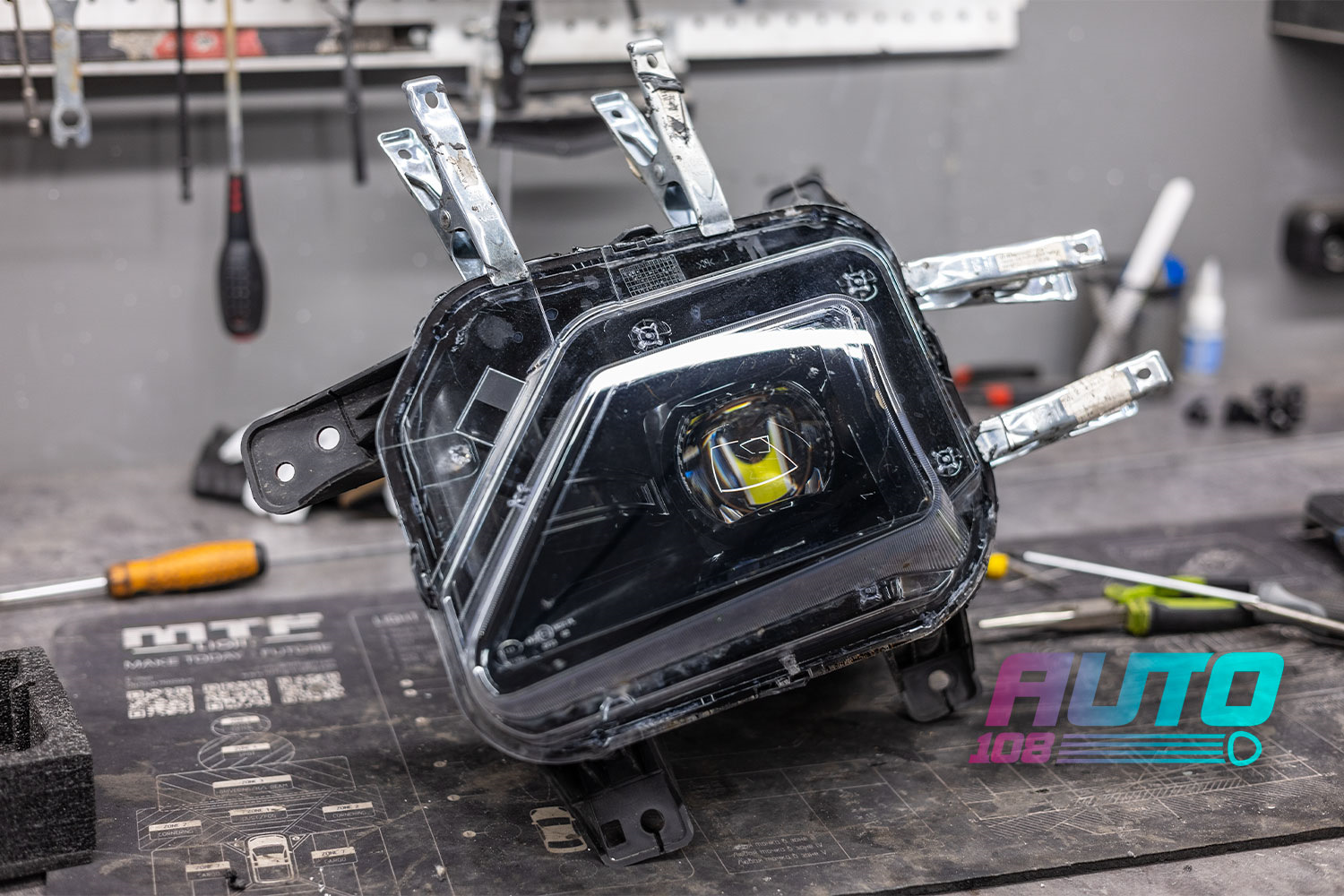

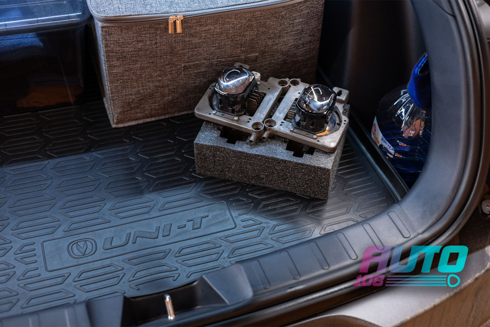

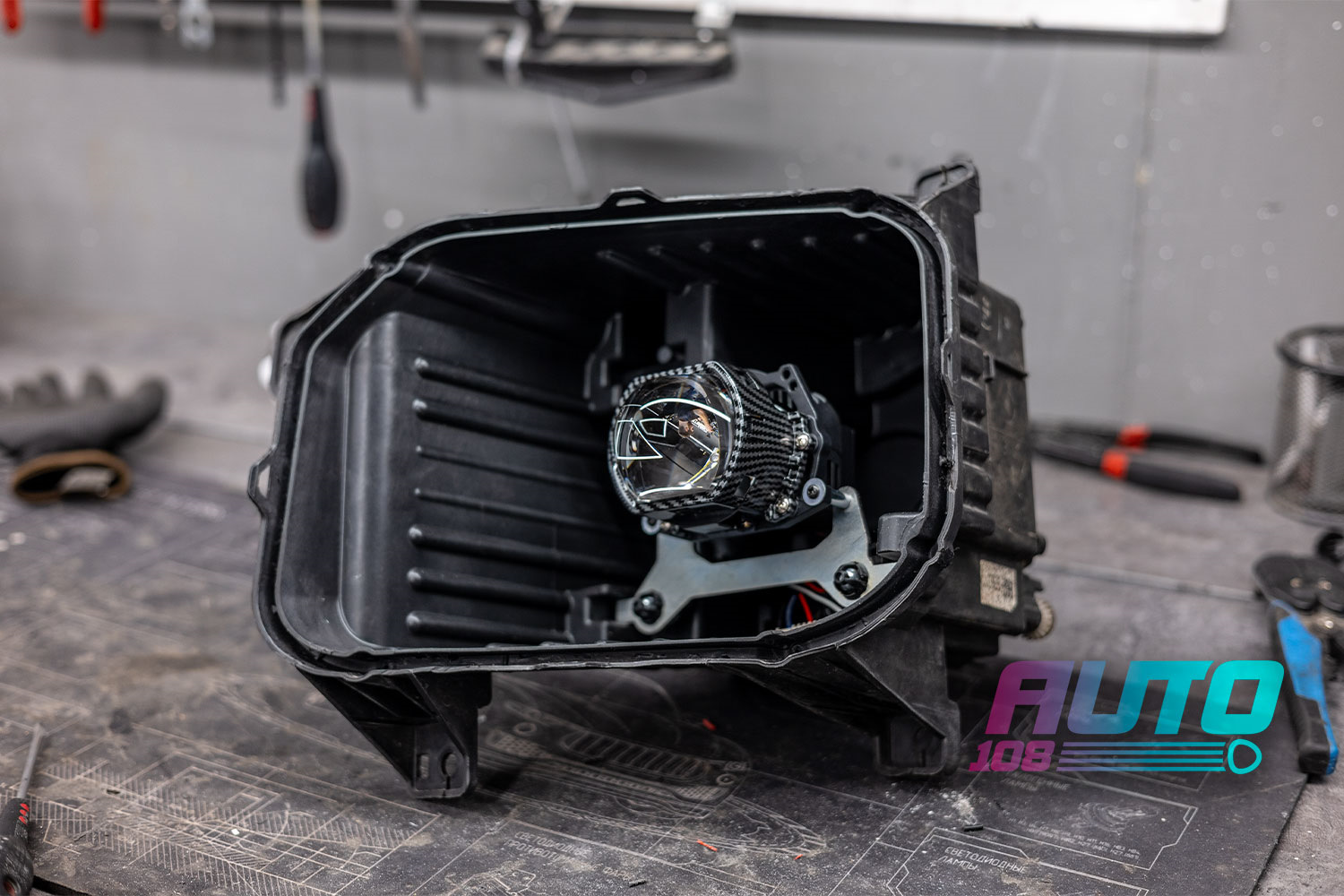

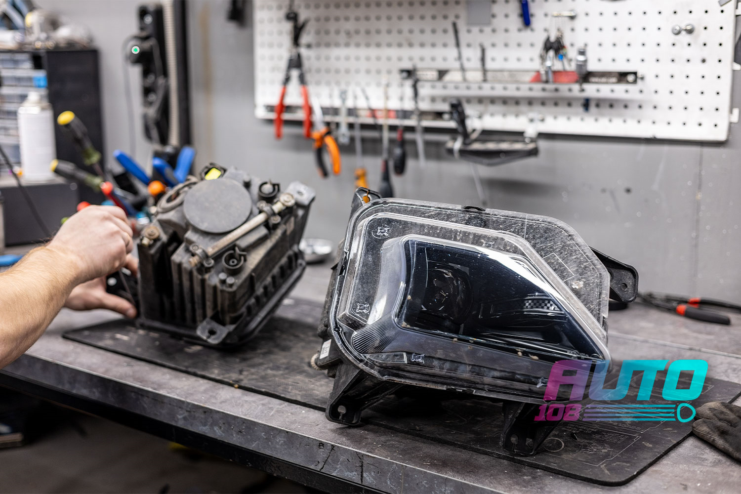

Современные автомобили с LED оптикой довольно требовательны к навыкам и опыту мастеров. Мало того, что фары по заводу на жестком полиуретановом герметике, так еще нужно "подружить" новые светодиодные линзы с автомобильной проводкой. Для этого нужно обладать знаниями автоэлектрики и иметь в наличии специальные декодеры. Вместо штатных прямоугольних линз мы рекомендовали владельцу установить прямоугольные Bi-LED модули Rayzer Cubix, потому что они идеально подходят в штатные прямоугольные маски, но при этом имеют значительные показатели яркости СТГ. Заводские линзы мы положили в багажник Changan UNI-T
Оклейка пленкой оптики Чанган в Москве

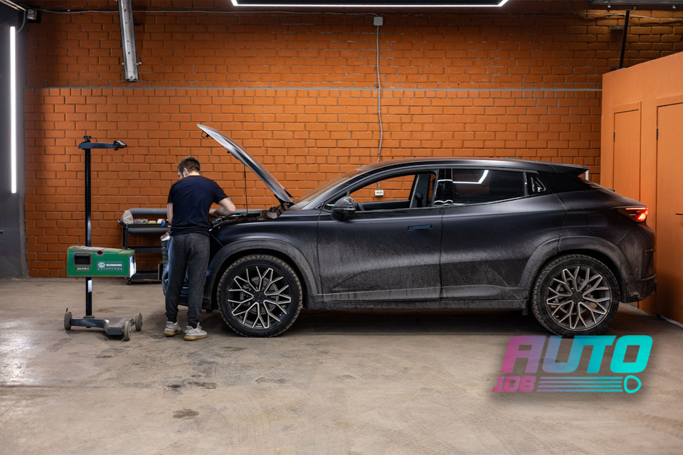

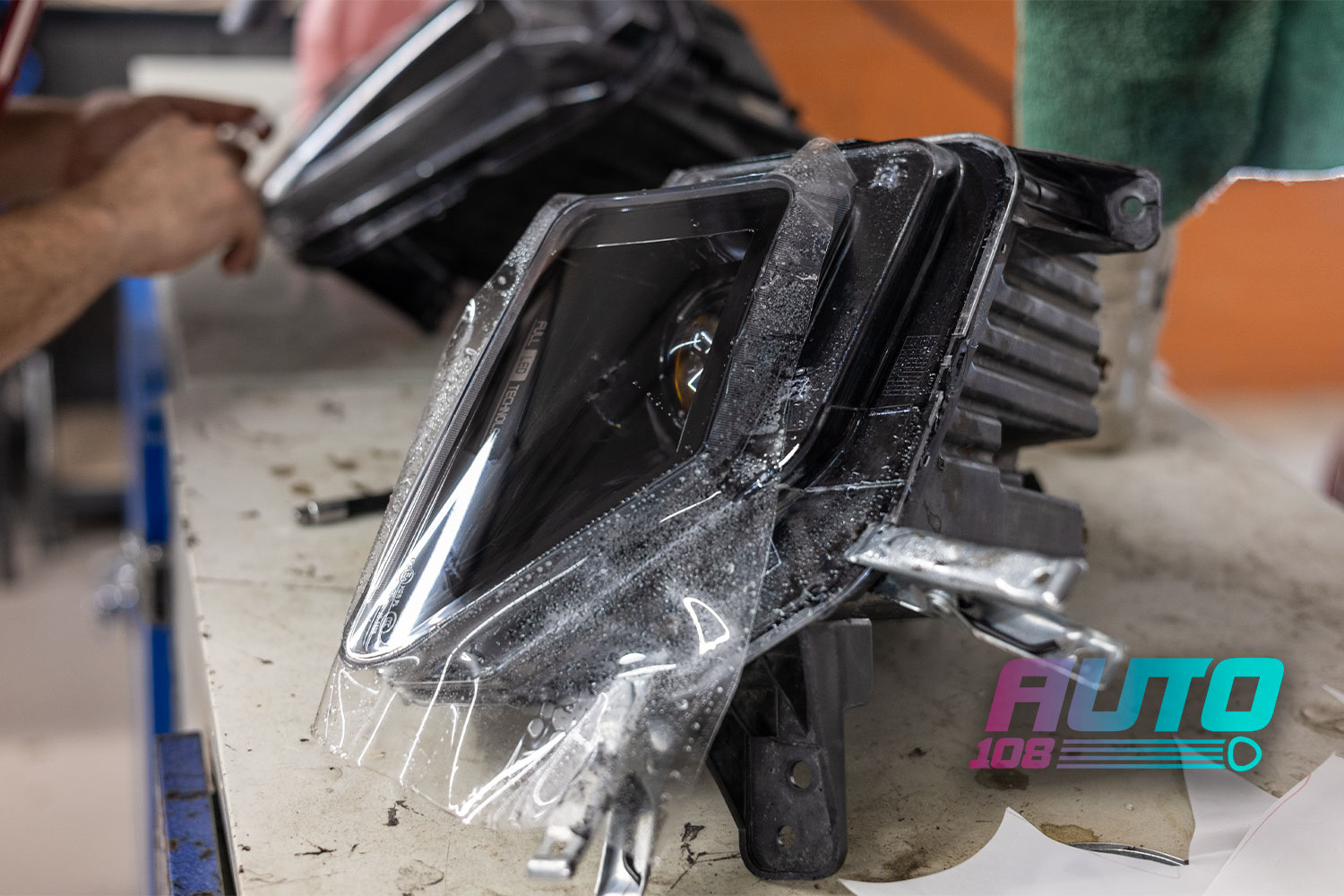

После установки мы аккуратно собираем фары на бутиловый герметик, даем им время остыть и оклеиваем в глянцевый полиуретан. Если фары находятся под бампером, то их невозможно качественно оклеить с подворотом, поэтому мы защитили их пленкой до установки. После сборки автомобиля проводим финальную регулировку света по прибору и делаем замеры на стене

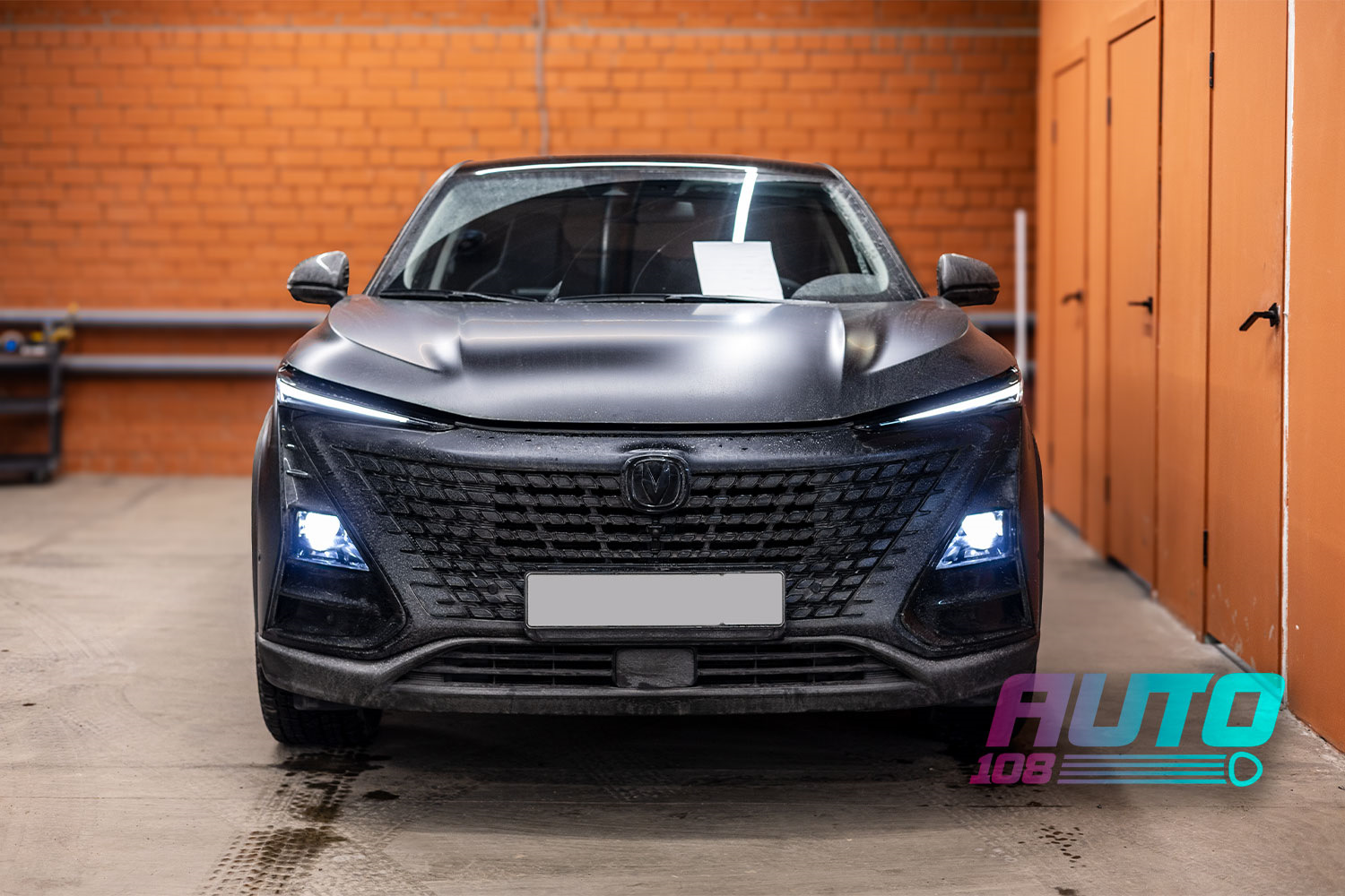

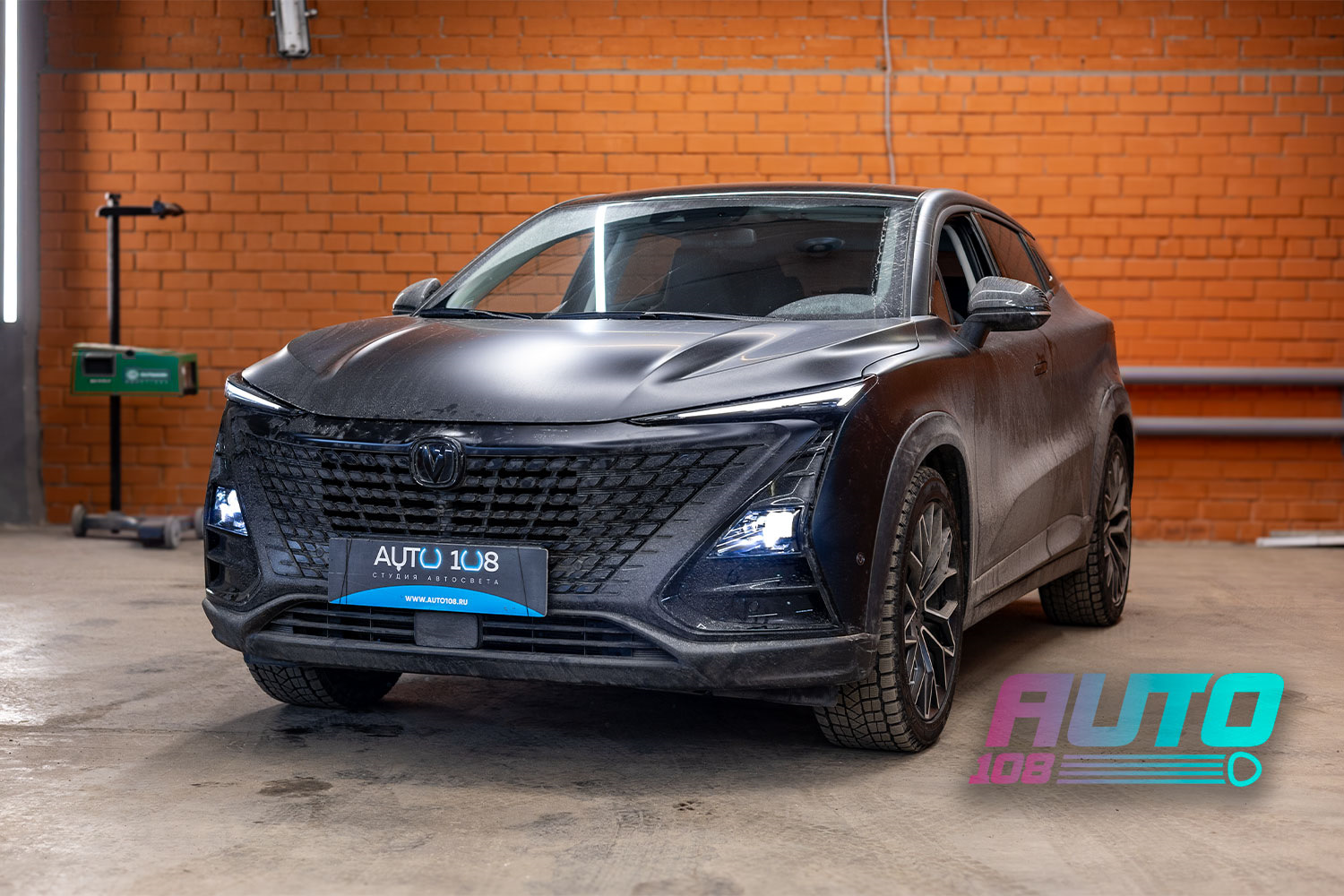

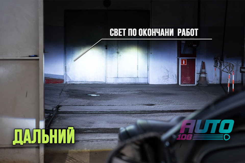

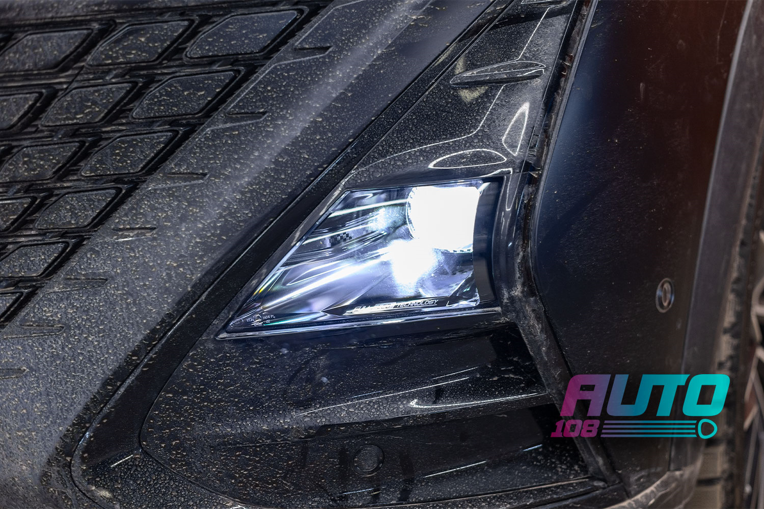

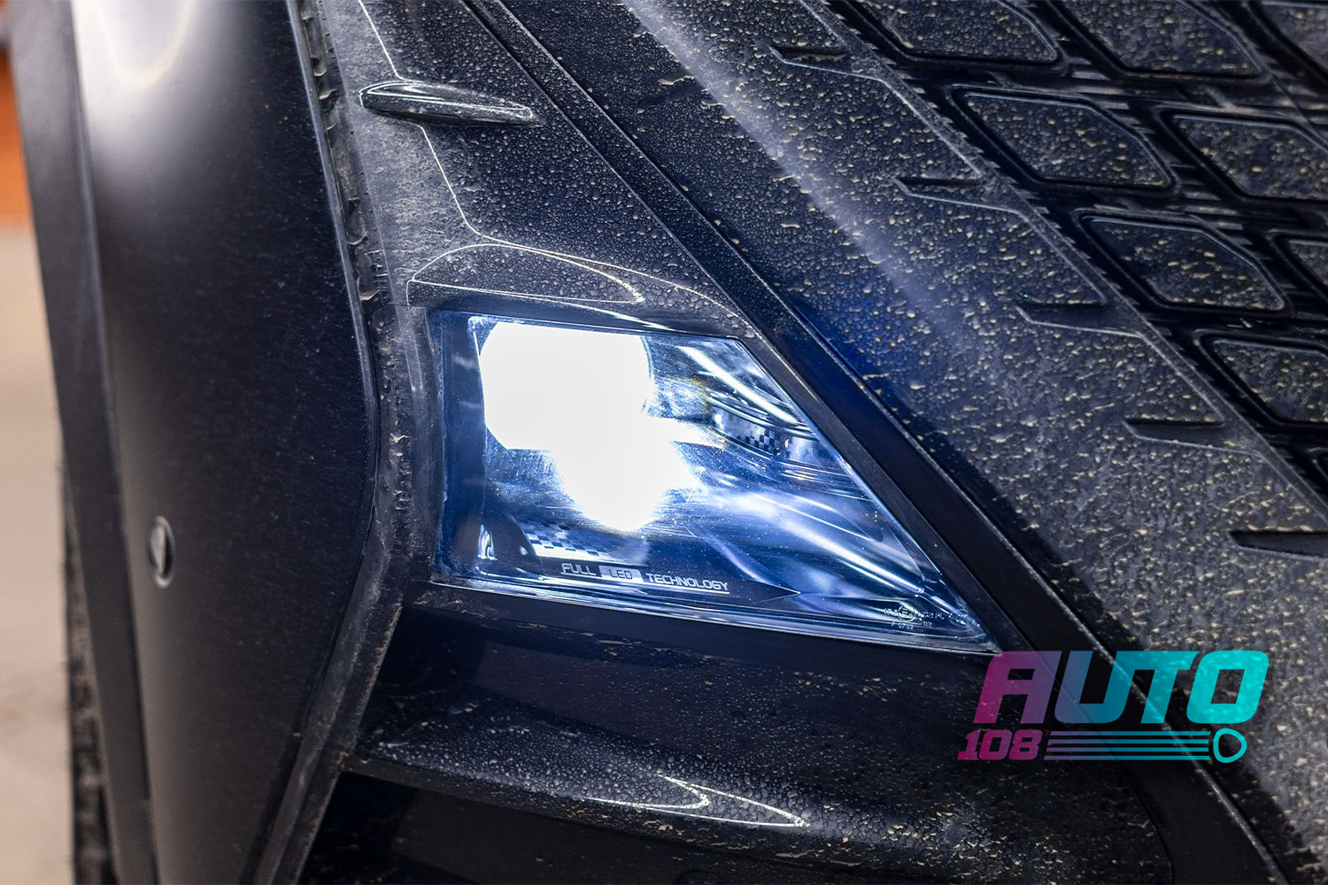

При включении ближнего света Changan UNI-T мы видим яркую и ровную СТГ, которая подсвечивает несколько зон: пространство перед автомобилем, обочину и центр. С 10 метров прибор фиксирует почти 1000 Lux, что говорит нам о 5-ти кратной прибавки яркости на ближнем свете. При включении дальнего света, помимо открытия "шторки" светодиодной линзы мы активируем дополнительные мощные светодиоды, которые создают яркую стену света перед автомобилем, чтобы поездки по неосвещенным трассам и проселочным дорогам были комфортными и показывали любые препятствия
