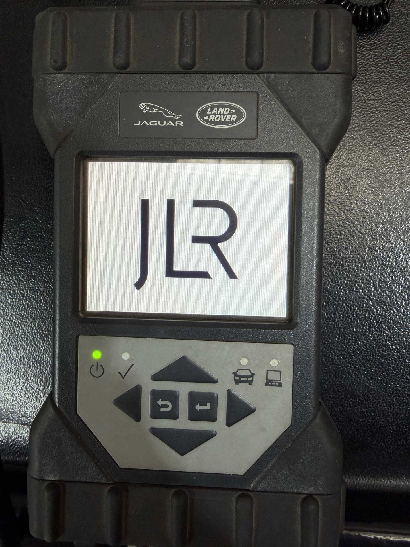

На днях JLR выпустили обновление для оригинального шнурка Bosch DOIP. При обновлении самого приложения VCI Manager (JLR) и последующем подключении шнурка Bosch DOIP она попросит обновить девайс.
После обновления он сможет работать только с Topix Cloud, с пафом работать не будет. Поэтому если кто еще пользуется пафом, то как вариант использовать VSX SE или VNCI для пафа, а шнурок Bosch DOIP чисто для Topix Cloud.

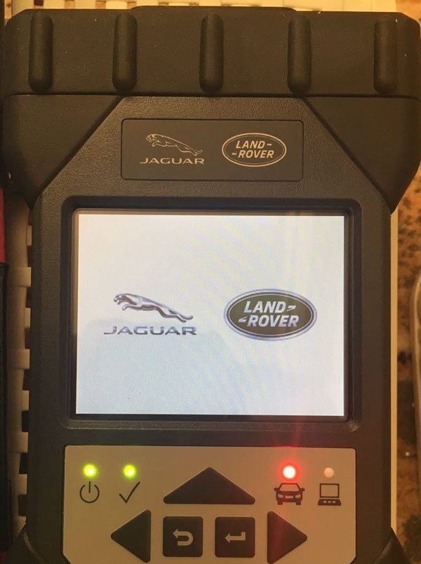

После обновления шнурка на нем появляется другая заставка:
Старая версия софта была такой:
