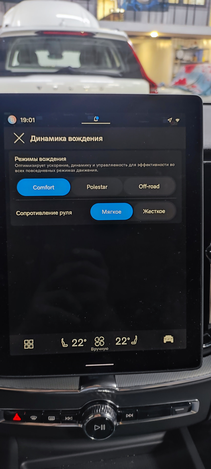

2. Непосредственно русификация. Тоже интересное и полезное дело. Две недели назад вышло обновление интерфейса мультимедиа, доступное в качестве обновления. Теперь при обновлении головного устройства на всех автомобилях будет новый интерфейс, как на фото ниже. Даже, например, на машинах 2023 года.

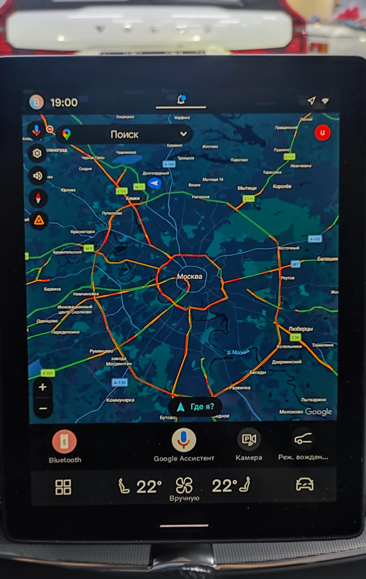

Кроме того, напомним, после русификации появляются онлайн карты Google с пробками.

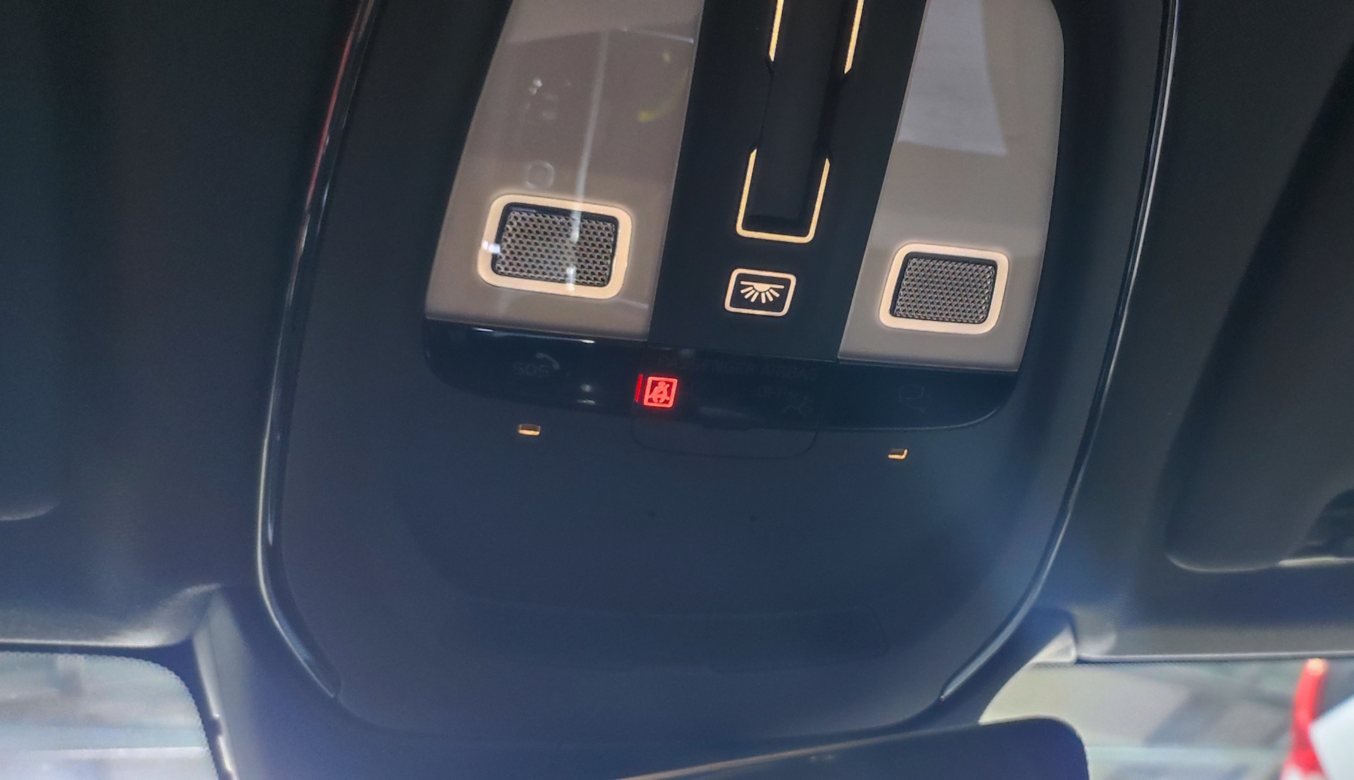

3. Погасили мигающую лампу SOS в верхней консоли. Не самая необходимая, но очень приятная вещь. Не раздражает постоянно мигающий значок, который в РФ не несет смысловой нагрузки.

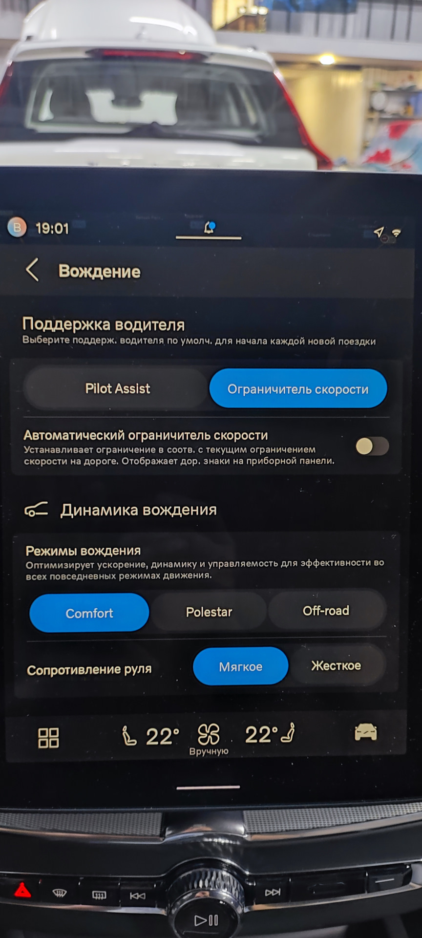

4. Активировали пакет опций. Напомним также, что все, что можно активировать программно, входит в стоимость русификации у нас.
— Регулируемый ограничитель скорости Speed Limiter (ASL/AVSL)
— Polestar
— Чтение знаков (RSI)
— Отключили функцию START/STOP совсем
— Android Auto (по умолчанию нет на китайских авто из-из законодательных ограничений)
— Сняли ограничение максимальной скорости (для Китая 185, для Кореи 180 км/ч)
