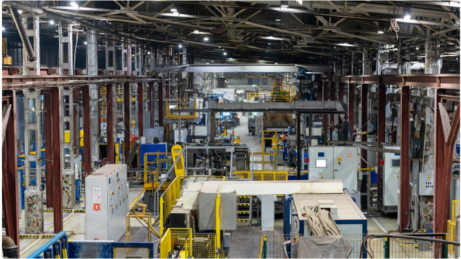

Две технологии изготовления пружин
В автомобильной промышленности сегодня применяются две основных технологии: горячая и холодная навивка.

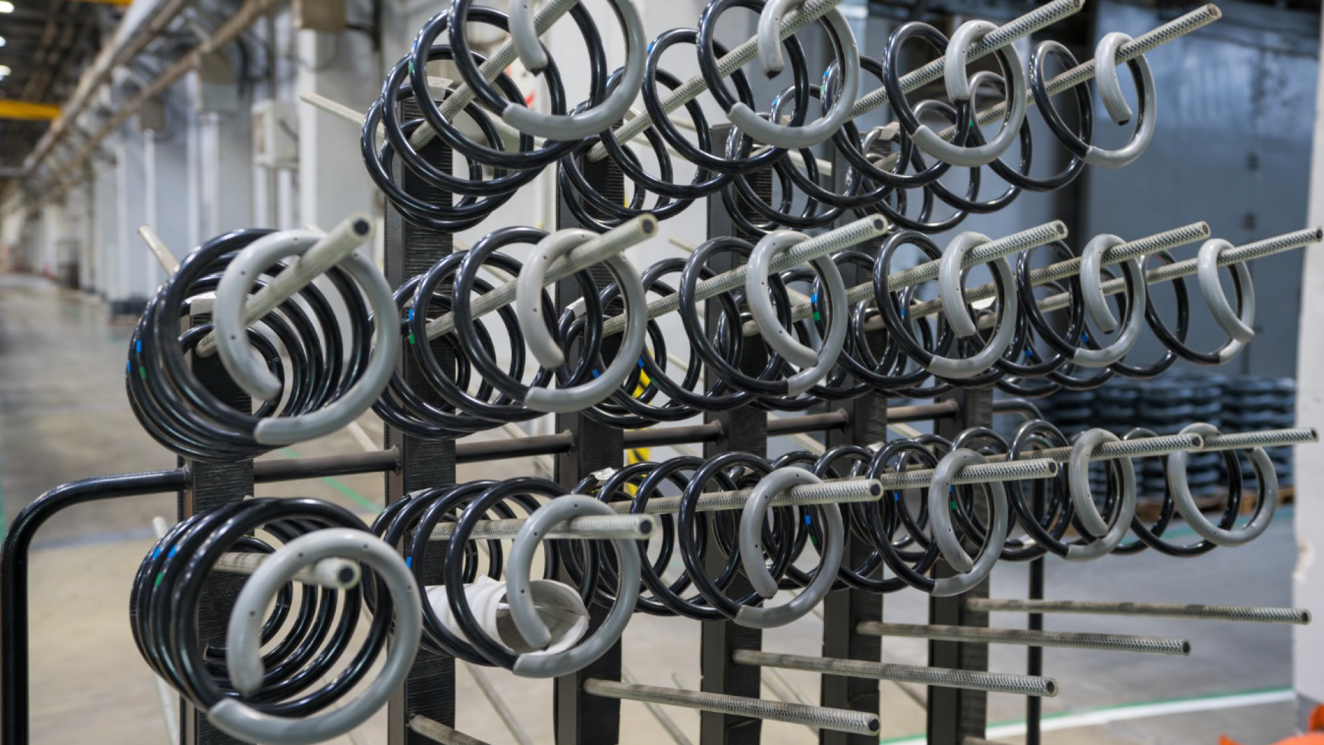

Горячая навивка — традиционная технология, используемая ещё с прошлого века и предполагающая следующие технологические операции:
— нагрев стального прутка до 850–950 °C;
— навивку на оправку;
— закалку;
— отпуск;
— шлифовку торцов;
— нанесение защитного покрытия.
Эта технология подходит для изготовления цилиндрических и крупногабаритных пружин (до 50 мм по диаметру прутка). В легковом автопроме обычно используются диаметры прутка пружины размером 10–22 мм.
У этой технологии есть ограничения:
— допуски на размеры могут достигать ±2% из-за теплового расширения и деформаций при охлаждении;
— процессе изготовления образуется окалина, требующая удаления;
— процесс производства высокоэнергоемкий;
— увеличивается себестоимость единицы продукции из-за дополнительных операций.

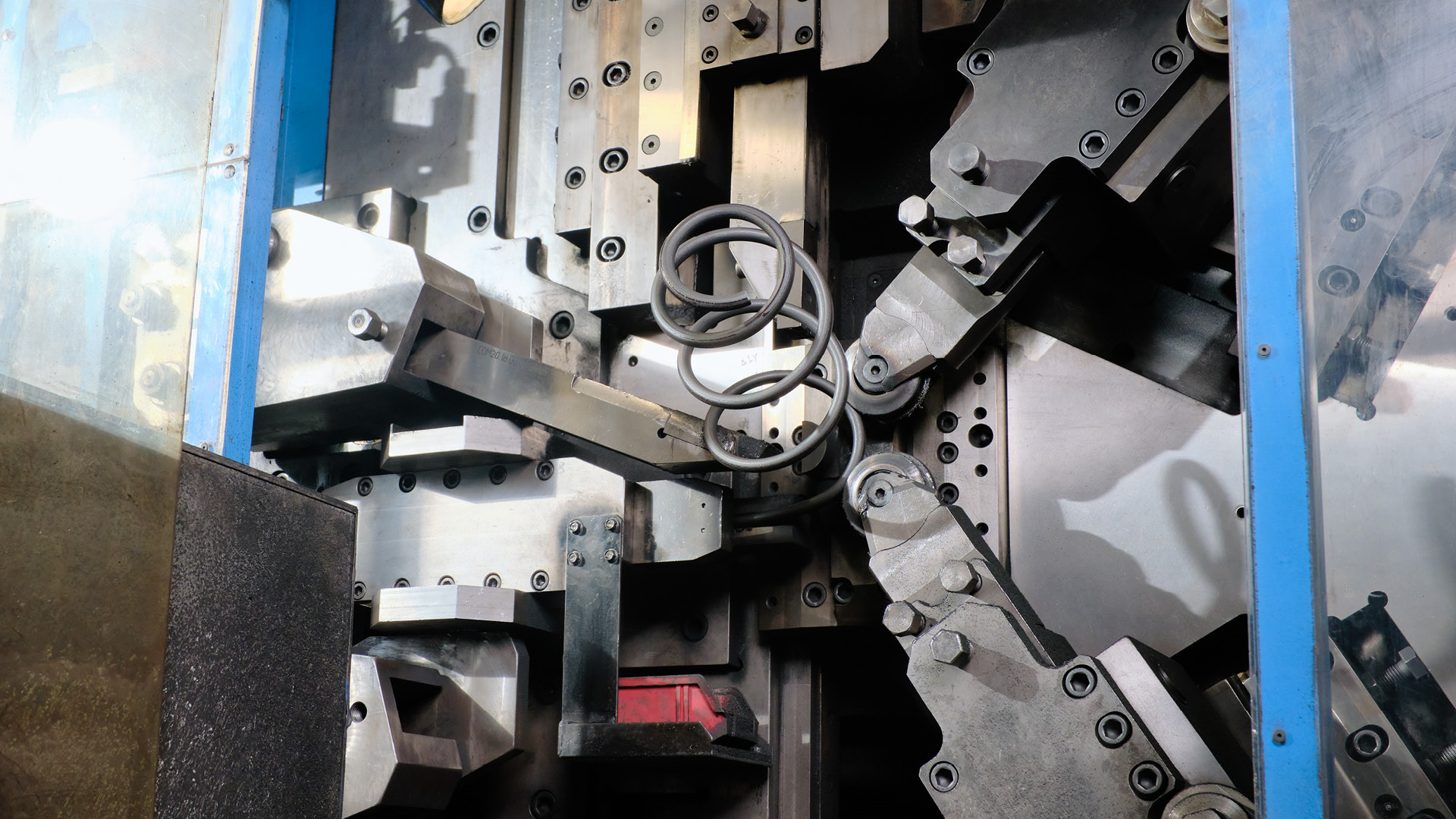

Поэтому чаще применяется альтернативный метод — холодная навивка, являющаяся современным стандартом производства пружин подвески легковых автомобилей.
Основные этапы холодной навивки таковы:
— подготовка закалённой и отпущенной проволоки;
— навивка без применения оправки при комнатной температуре;
— низкотемпературный отпуск для снятия остаточных напряжений;
— упрочнение поверхности;
— нанесение защитных покрытий;
— контроль качества;
Почему считается, что холодная навивка лучше
Холодная навивка обеспечивает:
— высокую точность геометрических параметров;
— формирование пружин различных форм и размеров;
— стабильность силовых характеристик;
— надежность изготавливаемой продукции ввиду меньшего риска образования дефектов поверхности, которые возникают на горячей навивке.
— идентичность изделий внутри партии без необходимости в последующей доводке;
В подвесках типа макферсон чаще всего применяются пружины формы «бочка» или «банан». Такая геометрия компенсирует боковые нагрузки, возникающие при работе подвески. Пружины такого типа в большинстве случаев изготавливаются на навивочных станках холодной навивки.
Технология легко интегрируется с CAD/CAM-системами и роботизированными линиями, что обеспечивает гибкость производства и точность параметров.
Вместе с тем у этого метода есть и ограничения: более высокие требования к качеству проволоки и ограничение по её диаметру (до 17 мм), а также необходимость применять специализированное высокотехнологичное оборудование, рассчитанное на обработку металлов высокой прочности.
Для крупногабаритных пружин по-прежнему используется горячая навивка.

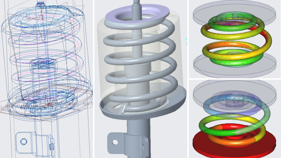

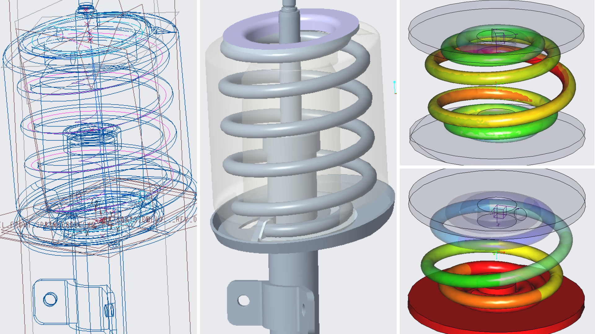

Инженерия начинается с проектирования
Разработка пружины ведётся командой конструкторов, технологов, производственных специалистов и представителей отдела закупок.
На этапе проектирования учитываются:
— жёсткость и силовая характеристика;
— нагрузка на разных высотах;
— габариты и расположение в подвеске;
— максимальные рабочие напряжения;
— осадка при минимальной высоте;
— статический и динамический межвитковый зазор;
— требуемая циклическая долговечность.
После разработки документации изготавливаются опытные образцы, которые проходят испытания. И только при подтверждении соответствия требованиям заказчика изделие допускается к серийному производству.
Неправильно спроектированная пружина может вызывать удары витков, контакт с кузовом, ускоренный износ амортизаторов и шин, снижение клиренса и даже разрушение детали.

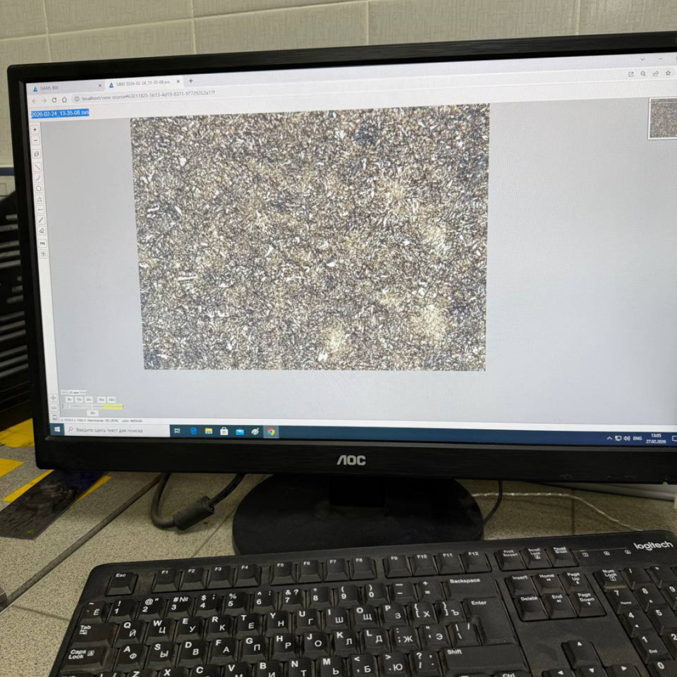

Проволока, поступающая на производство для изготовления пружин, подлежит обязательному контролю качества и проходит лабораторный контроль. Проверяемые параметры: химический состав, микроструктура, твёрдость, отсутствие неметаллических включений, дефектов поверхности и обезуглероженного слоя.
Снижение временного сопротивления разрыву или наличие поверхностных дефектов приводит к ускоренной осадке или излому.

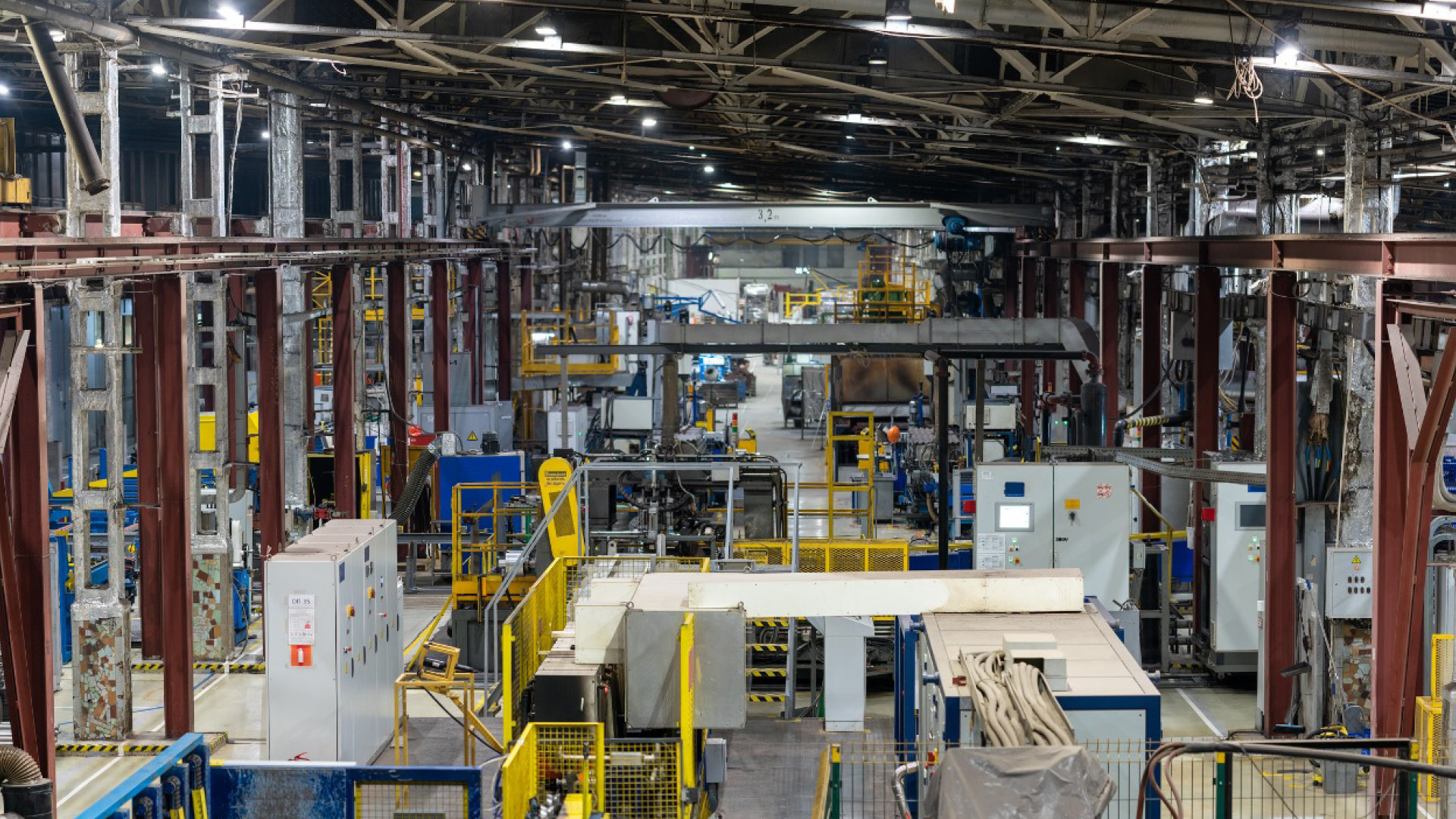

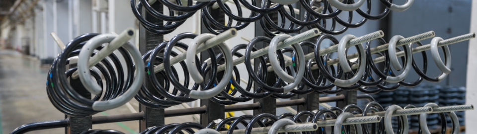

Навивка
Навивка выполняется на автоматизированных установках.
Точность параметров обеспечивается за счёт внедрения программного управления, контроля износа оснастки, применения методик статистического управления процессом и оценки измерительных систем.
Использование низкокачественного сырья или упрощённых технологий может дать внешне похожее изделие, но с существенно худшими эксплуатационными характеристиками.

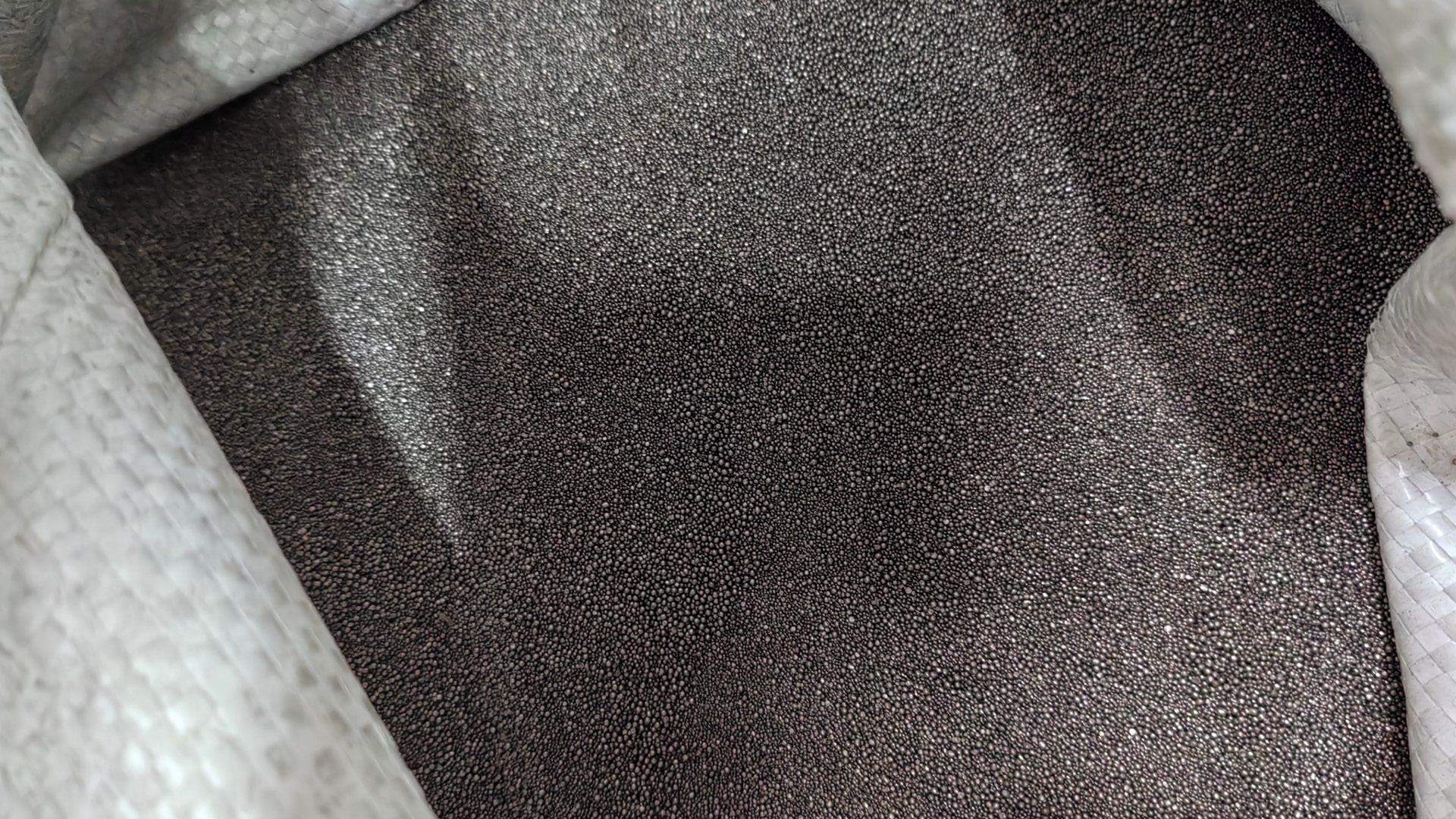

Дробеструйная обработка
Это ключевой этап упрочнения. Эта технологическая операция формирует сжимающие напряжения, повышает усталостную прочность и подготавливает поверхность к нанесению покрытия.
Параметры процесса (размер дроби, интенсивность, время обработки) строго контролируются.

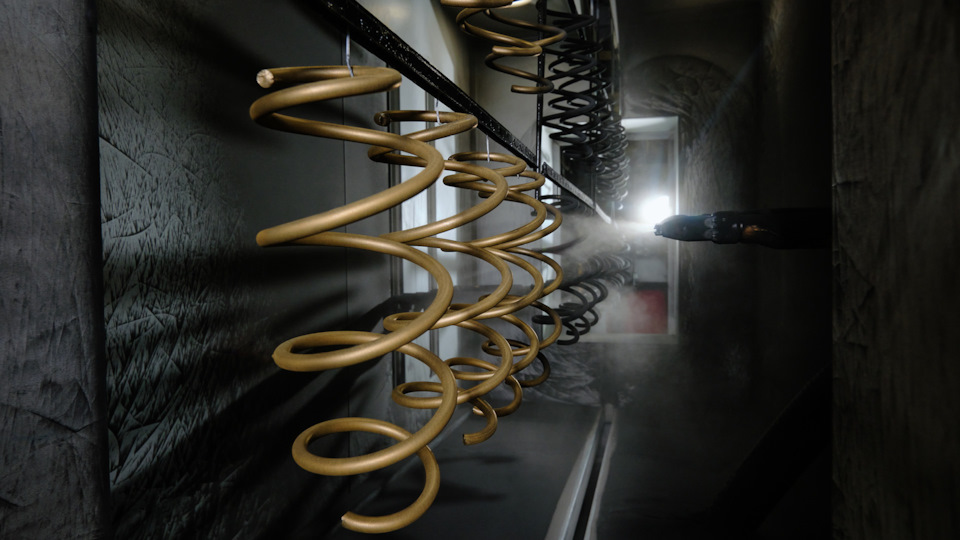

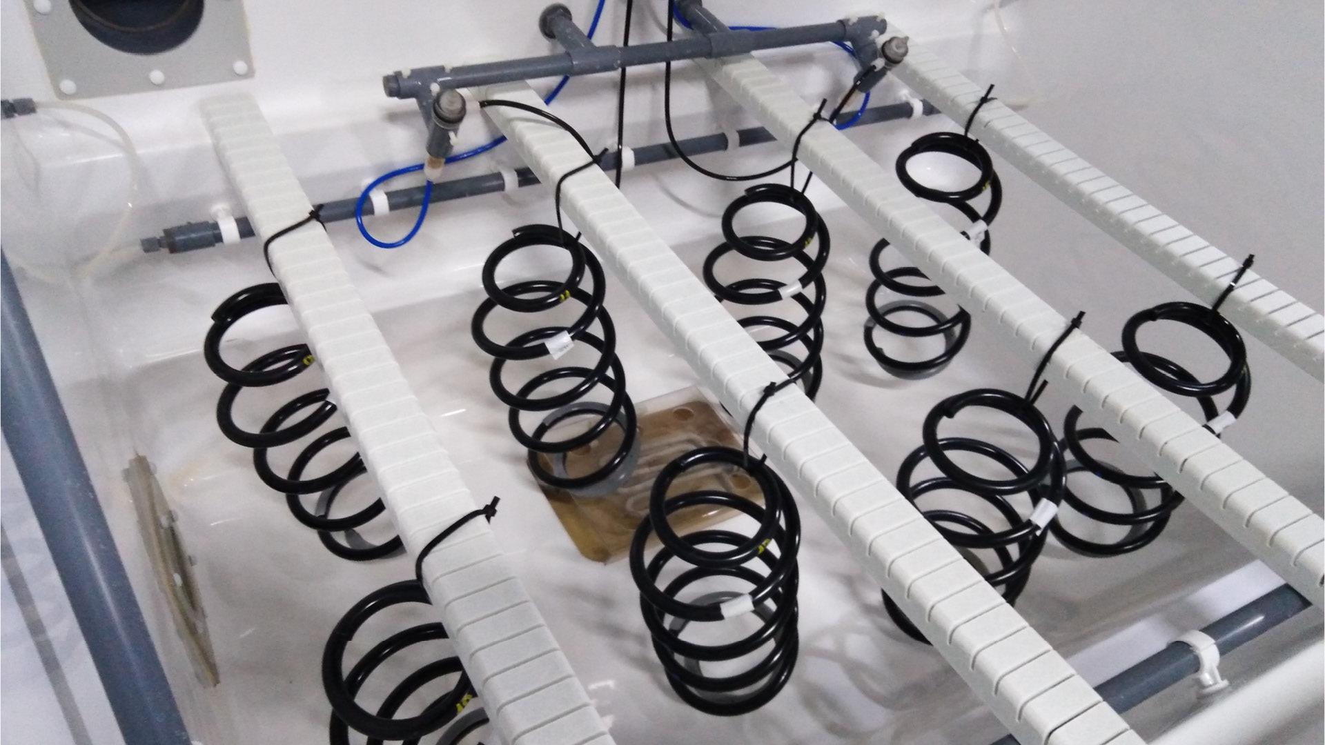

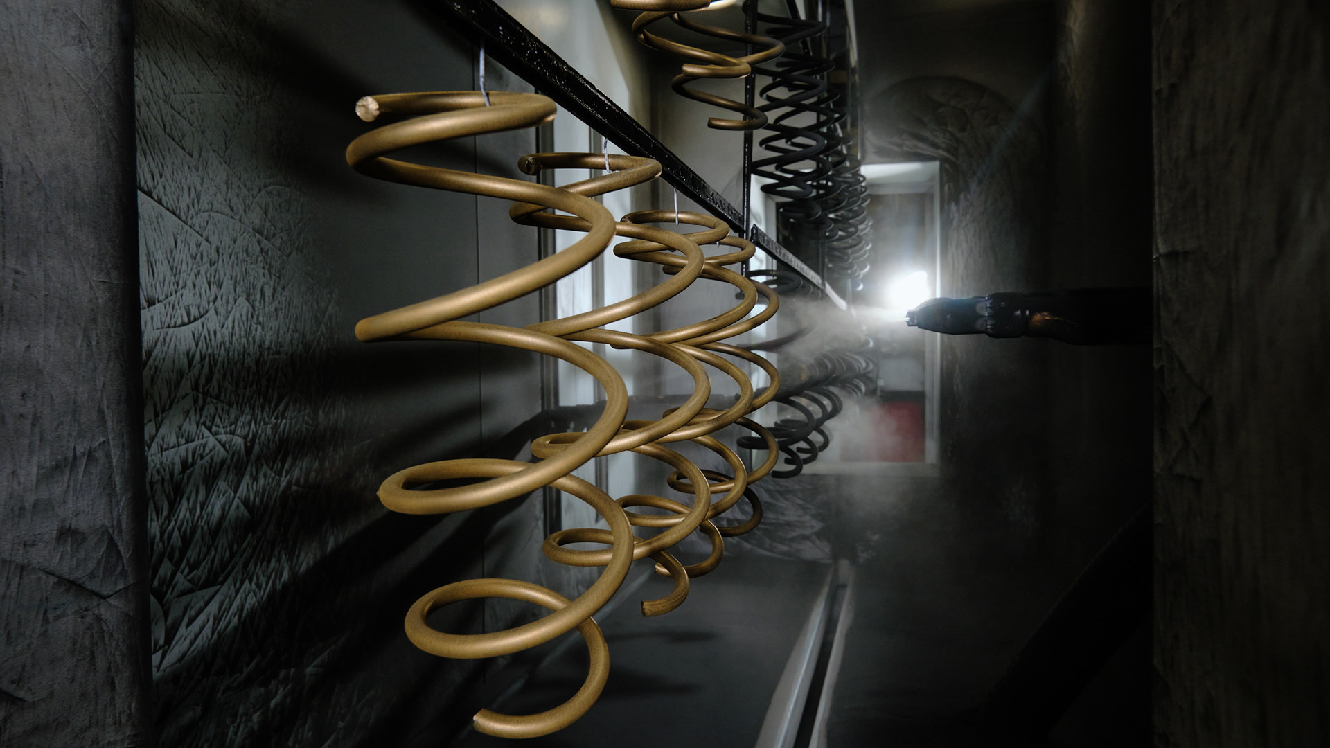

Защита от коррозии
Её цель — обеспечить стабильность характеристик на протяжении всего срока службы.
Для этого мы применяем конверсионное покрытие на основе солей циркония и полимерно-порошковую окраску.
Циркониевый слой тоньше фосфатного или цинкового, но обеспечивает сопоставимую коррозионную стойкость и является более экологичным решением. Дополнительно упрощается обслуживание технологических ванн.

Он осуществляется на нескольких этапах. В дополнение ко входному контролю сырья проводится операционный контроль после ключевых этапов, статистический контроль, анализ измерительных систем.
Испытания могут включать:
— проверку размеров и силовых характеристик во всех положениях;
— проверку зазоров и габаритов пружины, в частности при минимальной рабочей высоте;
— ресурсные испытания (не менее 400 000 циклов полного хода пружины);
— усталостно-коррозионные тесты;
— испытания в камере соляного тумана;
— проверку стойкости к ударам гравия;
— проверку динамического зазора;
— ходовые и монтажные испытания.

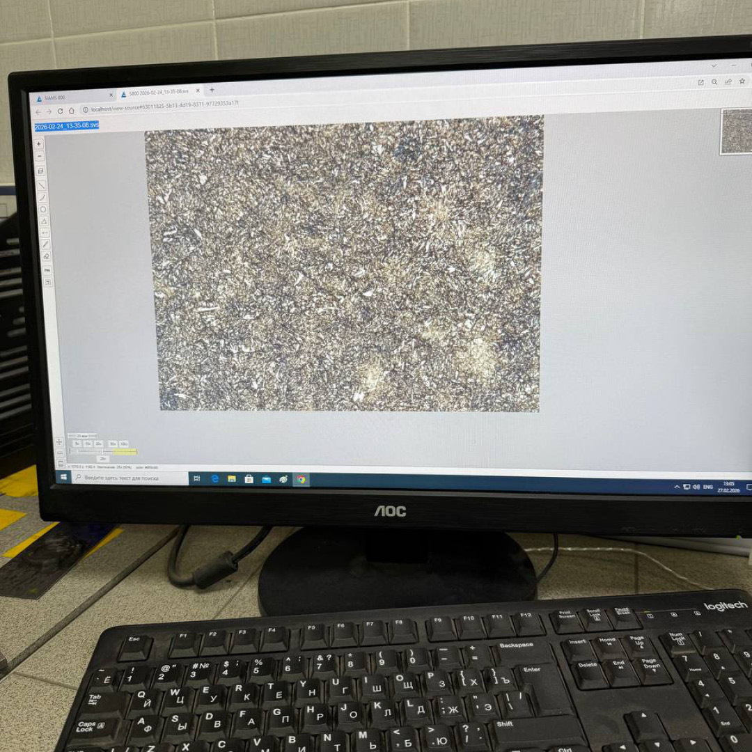

Согласен. И опять же, упоминается только входной контроль прутка, макрошлиф . А про выходной не слова. Могу поспорить, что после навивки при комнатной температуре кристалическая структура зерна не будет выглядеть такой однородной. Полюбому будут микротрещены и напряжения в кристалической решетке, особенно на крайних витках, которые потом и лопаются.

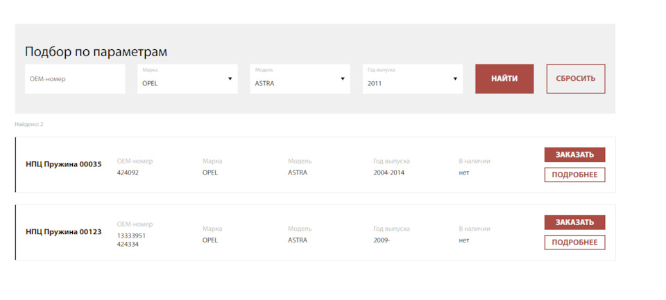

Все не совсем так. ООО "ДИ-Комплект" (собственник бренда "Di-Parts") реализует продукцию именно НПЦ Пружина, выпускаемую для вторичного рынка автозапчастей. В нашем ассортименте представлены стандартные пружины производства НПЦ Пружина для всего современного модельного ряда ВАЗ (Гранта, Приора, Калина, Веста, Ларгус и т.д., а так же наиболее распространённых в РФ иномарок — КИА, Хенде, Форд, Рено, Фольцваген). Под брендом "Di-Parts" нами реализуются пружины собственной разработки для тюнинга автомобилей семейства ВАЗ, которые изготавливаются в том числе и на НПЦ Пружина. Мы не реализуем продукцию в розницу, но на нашем сайте есть перечень компаний, которые делают это в регионах и на основных маркетплейсах страны.
Почему у вас как у производителя пружин, нету перечня на изготавливаемые пружины для авто? Вы же их не сами придумываете, у вас есть все размеры, все типы. Даже если вы их не продаете в розницу, у вас должна быть информация о них, для покупателей. А так получается, что за продажу пружин отвечает Ди-Комплект, идти нужное к ним, и они скорее всего тоже в розницу по одной штуке не продают, так как являются вашим единственный официальным дистрибьютором, забирают у вас с завода в большом количестве, и продают другим дилерам. В итоге цена на вашу продукцию для конечного покупателя изменяется кратно в несколько раз.
Еще раз перечитайте что я вам написал! Перечень есть на сайте www.di-parts.ru. 3000-4000 рублей за пару пружин для вас это моного? Что же касается "всех размеров и всех типов", то вы имеете очень отдаленное представление о проектировании и освоении выпуска новых пружин. Тут во главе угла лежит экономическая целесообразность, а где ее взять при потребности в год 20-30 комплектов того или иного наименования? Думаете мне не хочется иметь у себя на складе номенклатурный перечень из 400-500 наименований пружин для практически всего автопарка РФ? Пока есть только то, что имеем. Осваиваем, проектируем, пытаемся создать принципиально новый продукт, а в ответ что получаем? Думаете слова благодарности?
Я все прочитал, что вы мне написали. И вижу, что пружины производит НТЦ пружина, а продает их Ди-Партс. И перечень пружин у них на сайте, а не на сайте НТЦ Пружина. Если по факту пружина стоит 2000 тыщи, а продают ее за 3000-4000, хорошая наценка не правдали? Я же ужуточнил, почему у самого производителя нету перечня пружин, которые они производят для авто. Значит они делают пружины по индивидуальным заказам от Ди партс и любых других фирм.
Я же говорю не читаете! 3000-4000 рублей пара стоит! Пара — это две штуки! Значит одна пружина в розницу стоит 1500-2000 рублей! О какой хорошей наценке вы тут говорите? А теперь посчитайте сколько стоит освоение одной пружины! Закупка образцов (для иномарок), деталей окружения (стоек, амортизаторов, опорных подшипников, чашек и т.д.), конструкторские разработки, выпуски опытных партий, испытания и так далее и том подобное. Для того что бы окупить только эти процессы надо выпустить и реализовать порядка 3-4 тыс. штук, а иногда эта цифра составляет и свыше 10. И кому их потом продавать? Так что ни о каких гиперприбылях речи сейчас не идет. Что касается того кто кому и что продает, то так в Мире устроено. Завод-изготовитель редко когда что-то продает на вторичный рынок напрямую. Для этого у него нет инфраструктуры и персонала, зато есть партнеры (дилеры и дистрибьюторы), которые в состоянии взять этот процесс на себя. Что тут плохого я не вижу. И по существующей мировой практике каталоги выпускает тот, кто поставляет товар непосредственно на рынок, а не конкретный завод-изготовитель. И еще раз! НПЦ Пружина производит определенную продукцию, которая маркируется как его собственная продукция и поставляет ее нам, как своим дистрибьюторам. По индивидуальным заказам для нас они производят пружины, которые мы разрабатываем сами. Они отличаются от серийных помимо технических характеристик — цветом. Если интересно — зайдите к нам на сайт и посмотрите.
