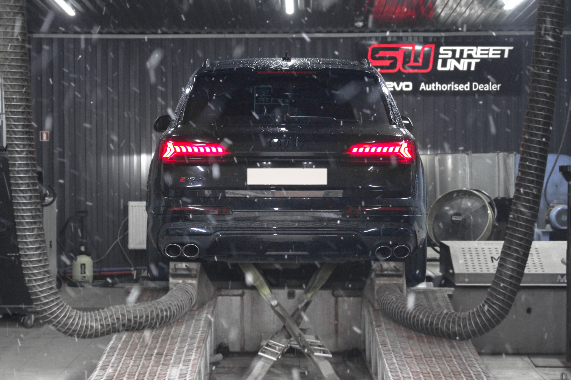

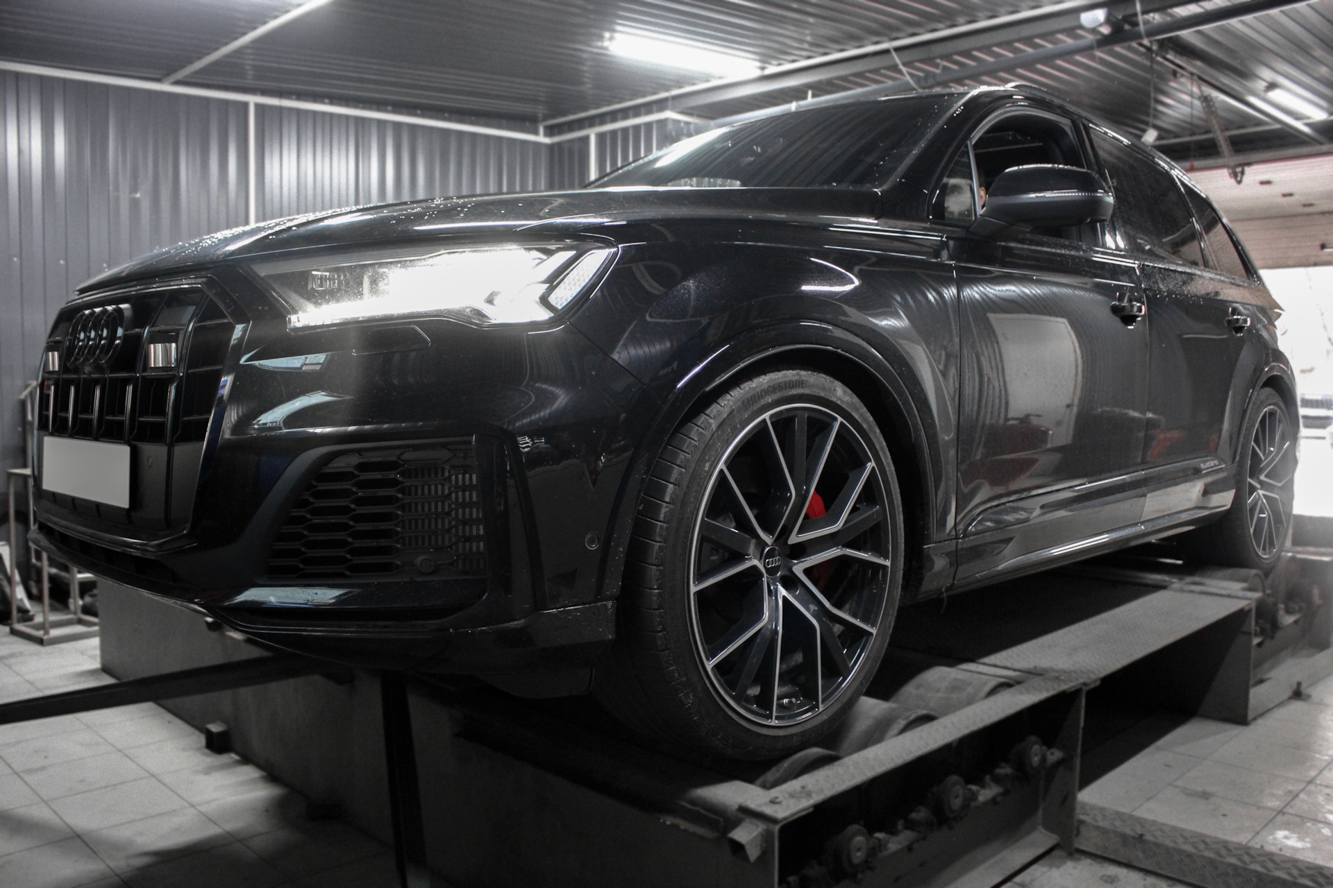

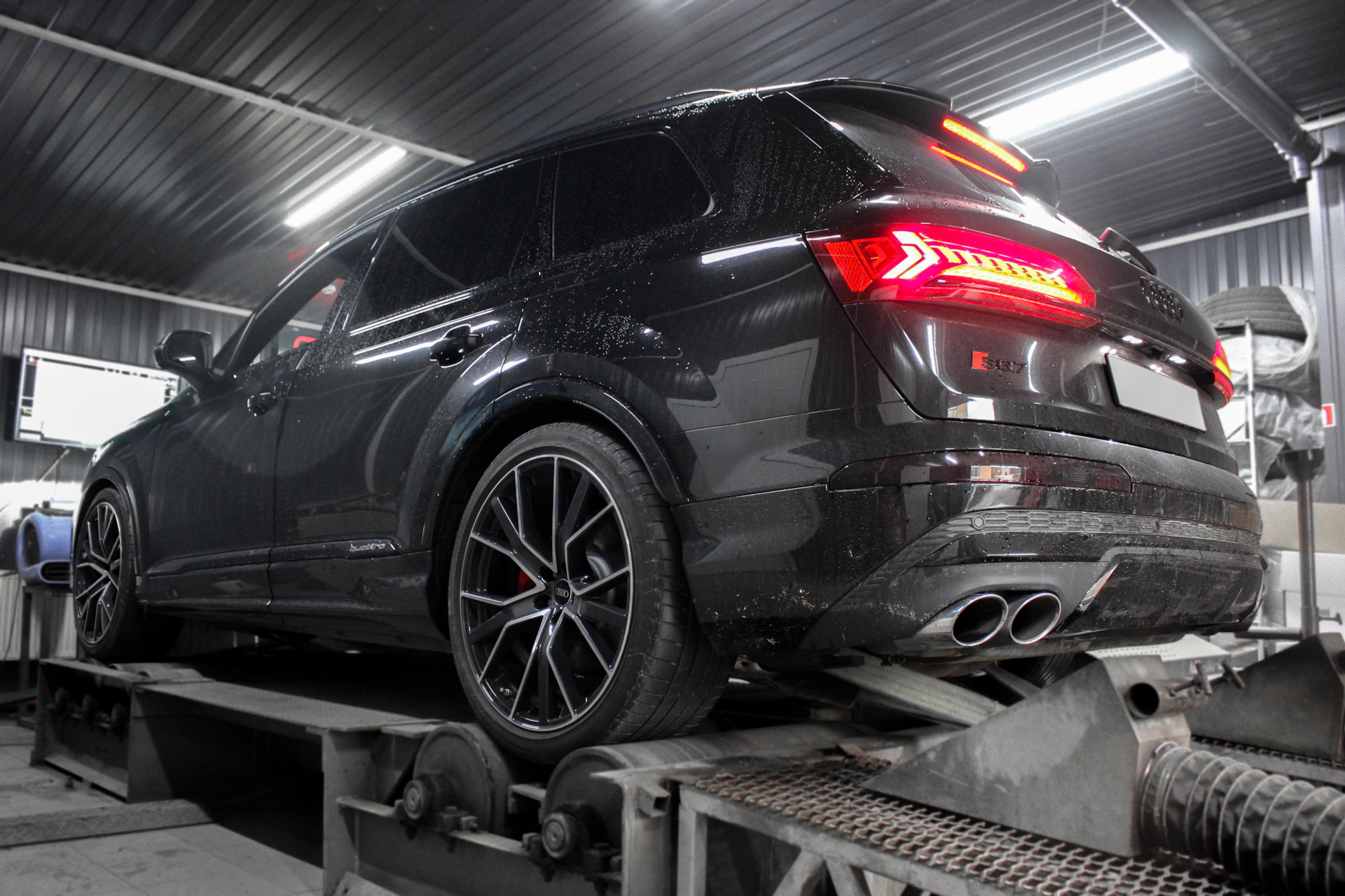

В нашем сервисе — Audi SQ7 с 4.0 TFSI.
Этот двигатель хорошо знаком по действительно быстрым автомобилям — Audi RS Q8, Bentley Bentayga, Porsche Cayenne Turbo, Lamborghini Urus и другим моделям на той же платформе.
В заводской конфигурации SQ7 развивает 507 л.с. и 770 Нм, но потенциал у этого мотора значительно выше.
Владелец приехал с запросом на полноценный Stage2.

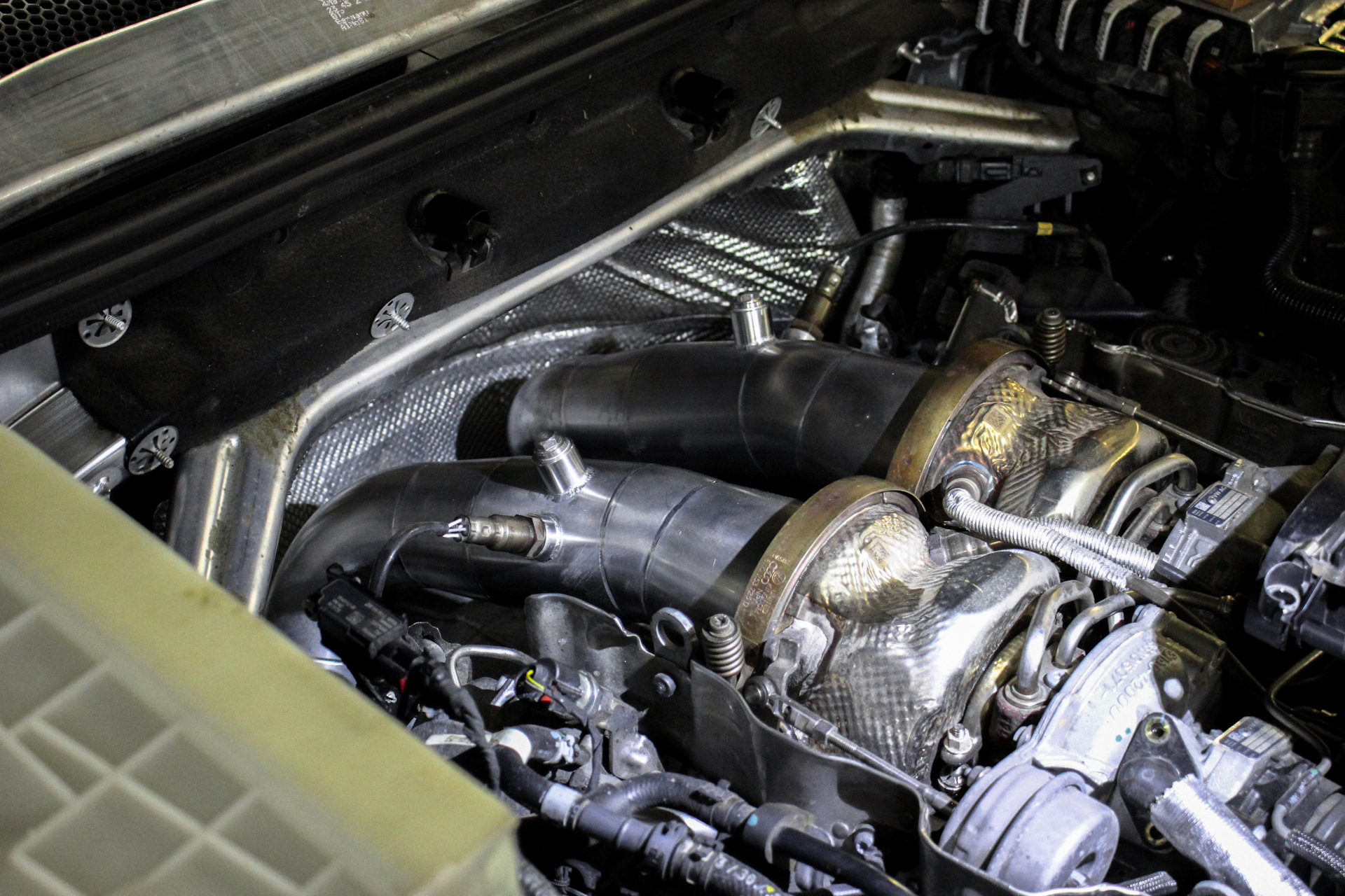

В рамках работ были установлены даунпайпы вместо штатных катализаторов. Это обязательная доработка для корректной работы автомобиля на подобном уровне мощности.
Но самая интересная часть проекта была связана с блоком управления двигателем.

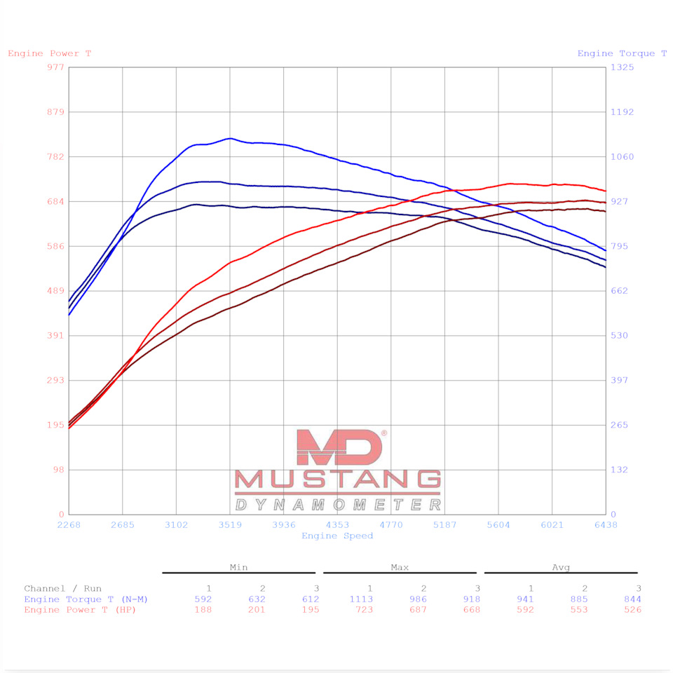

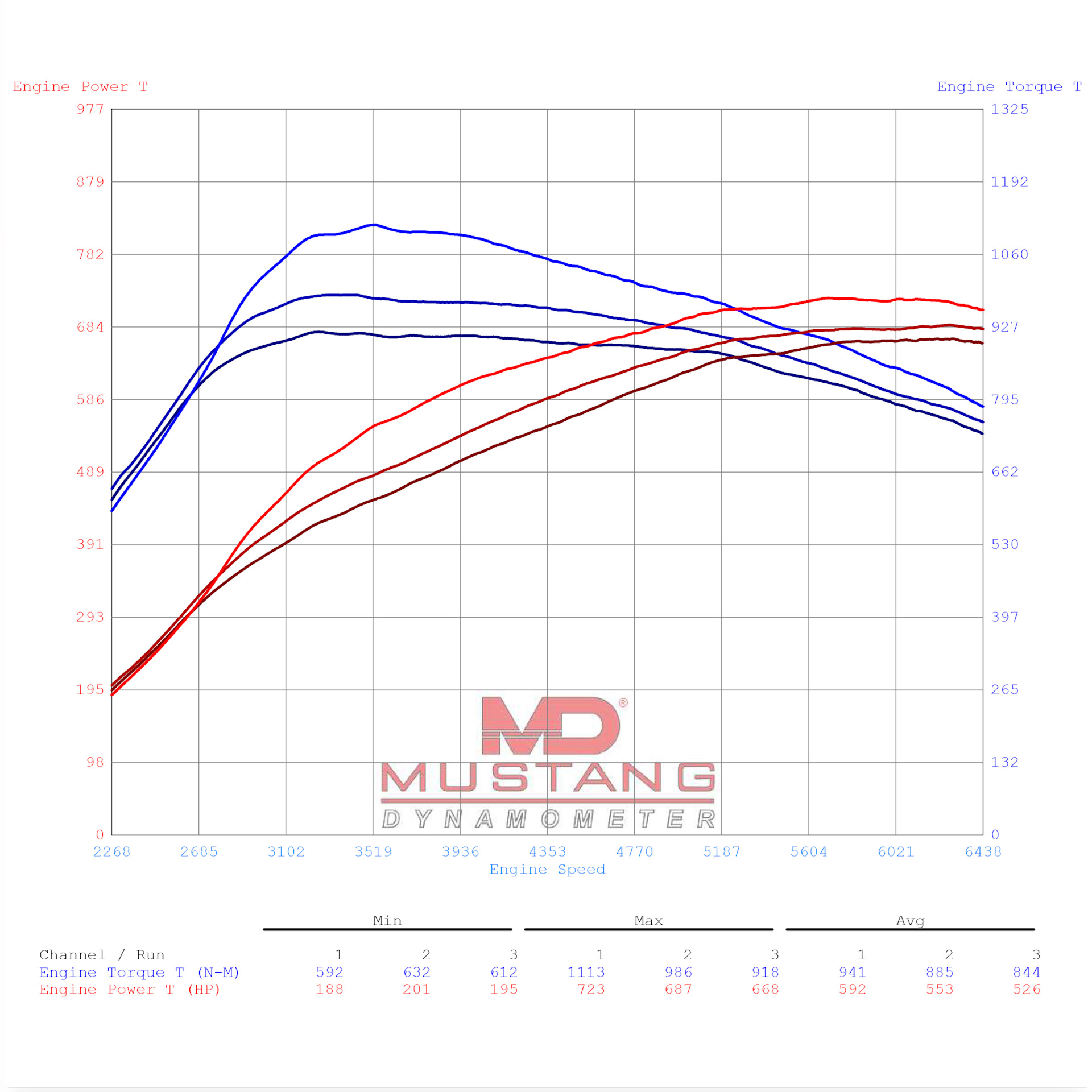

Штатный ECU на данном SQ7 не поддается прошивке стандартными методами. Поэтому для реализации проекта блок управления был заменен на другой, уже с возможностью записи модифицированного ПО. После этого автомобиль получил прошивку Stage2 с несколькими режимами работы:
100 октан — максимальная производительность: 723 л.с. и 1113 Нм.
98 октан — основной сбалансированный режим для повседневной эксплуатации.
95 октан — отдельный режим под менее качественное топливо.
Режим снижения мощности — 668 л.с. и 918 Нм для спокойной эксплуатации или сложных условий.
Дополнительно:
• Отключена система Start-Stop.
• Выполнена корректировка термостатирования для более стабильной работы двигателя в разных режимах нагрузки.
