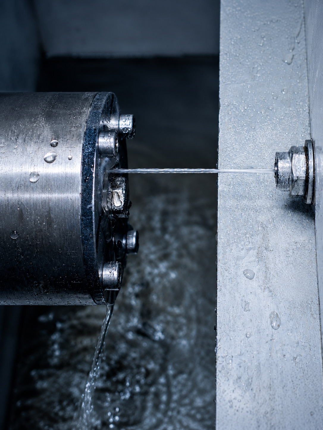

Перед тем как говорить о выпуске, смазка должна пройти не только красивую историю, но и нормальные испытания. Один из последних этапов — проверка на водостойкость. Испытания проводили по методу ASTM D1264 — это один из стандартных лабораторных способов оценки водостойкости пластичных смазок. Суть метода простая: смазку закладывают в подшипник, после чего на узел воздействует поток воды при заданной температуре, а по потере массы оценивают, насколько хорошо состав сопротивляется вымыванию. Для смазки ШРУСа это важный показатель: в реальной эксплуатации узел может сталкиваться с влагой, грязью и дорожной химией, поэтому способность смазки удерживаться в зоне трения — не второстепенная характеристика, а часть общей защиты.
Поэтому мы отдельно проверяли, как состав ведёт себя при воздействии воды. И этот этап смазка прошла успешно: Вымываемость из подшипника за время испытания составила менее 3%.
