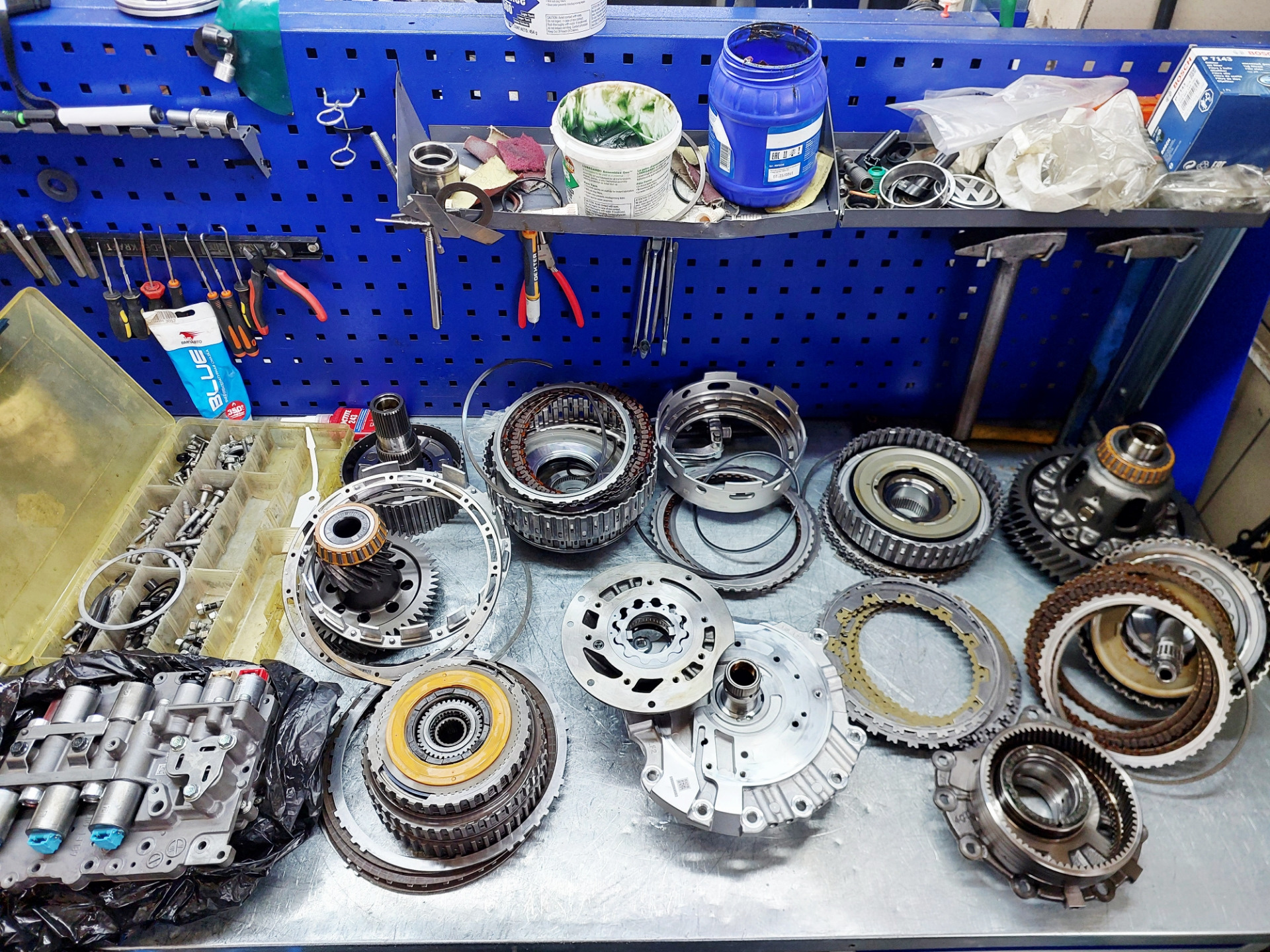

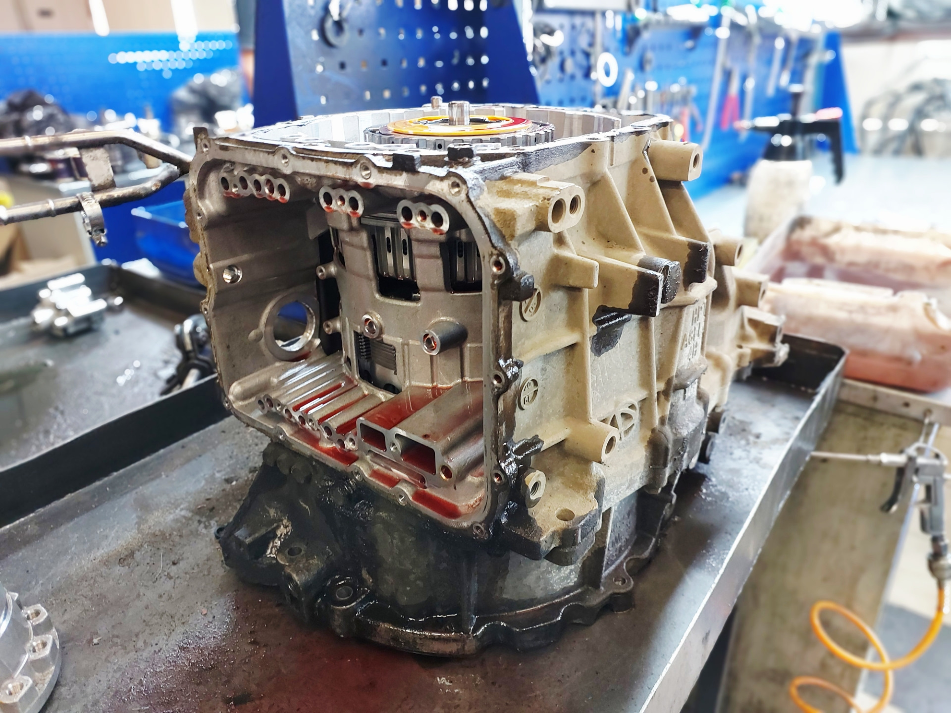

Клиент приехал в наш сервис для диагностики и ремонта АКПП.
На приборной панели появлялось уведомление о неисправности.
Диагностика показала ошибку:
P0741 – Электромагнитный клапан муфты блокировки гидротрансформатора — функционирование или “залипание” в закрытом состоянии

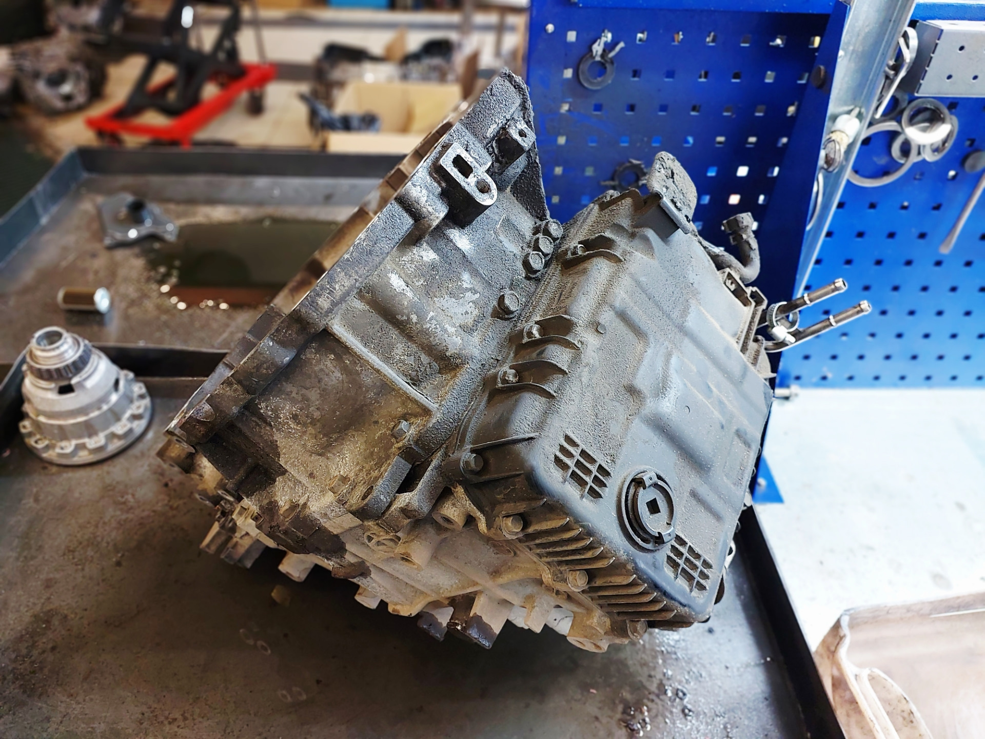

Согласовали с клиентом снятие коробки передач для первоначальной проверки гидротрансформатора.
Проверка гидротрансформатора – выявила большой люфт пружин демпфера турбины, повреждение корпуса демпфера турбины, большой люфт демпфера турбины, износ фрикционных и стальных дисков.
(Из-за отсутствия деталей для восстановления гидротрансформатора его было необходимо заменить в сборе на другой).
Из-за риска образования и попадания металлической стружки в механическую и гидравлическую часть трансмиссии, коробку передач было необходимо проверить полностью.

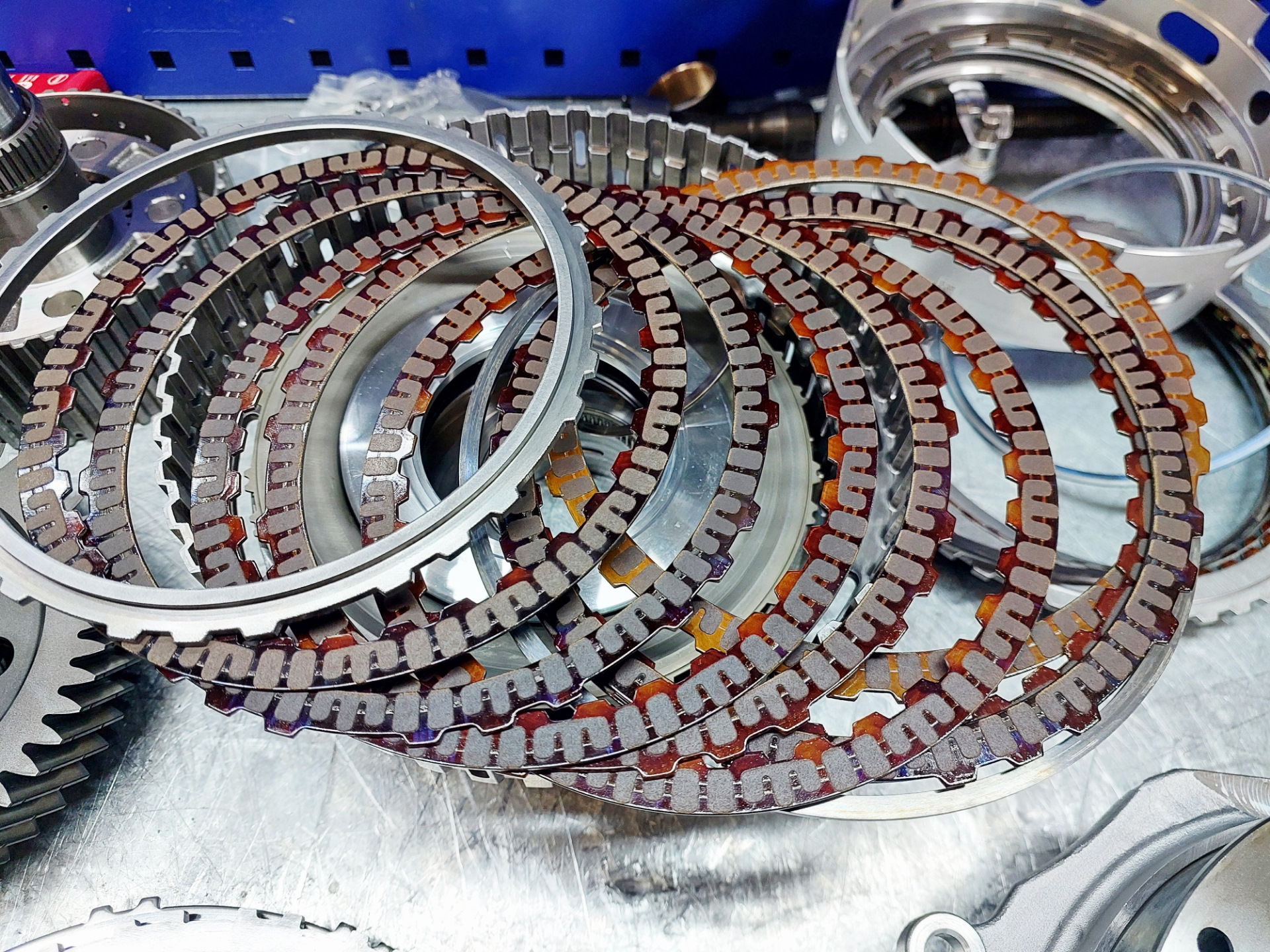

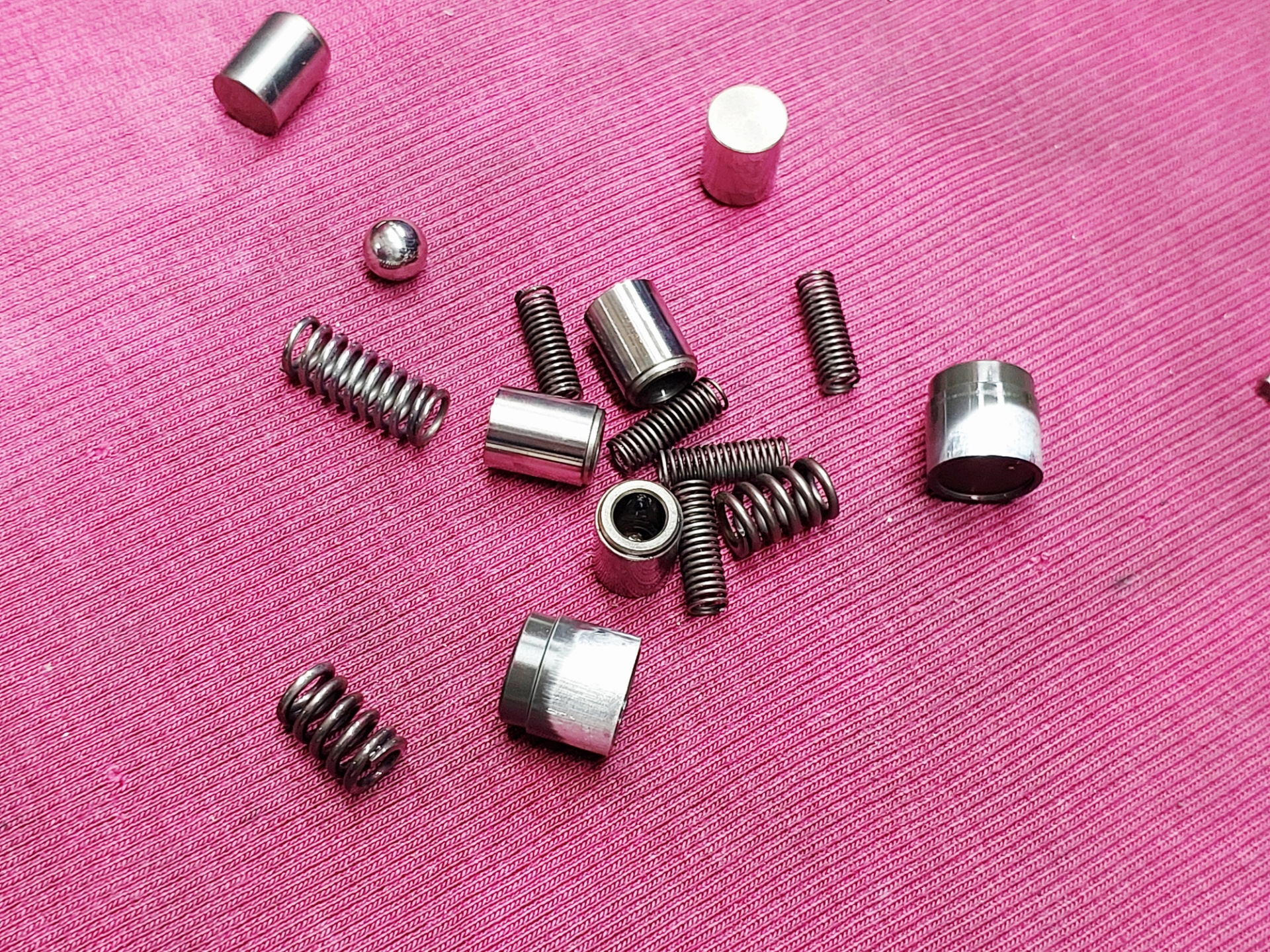

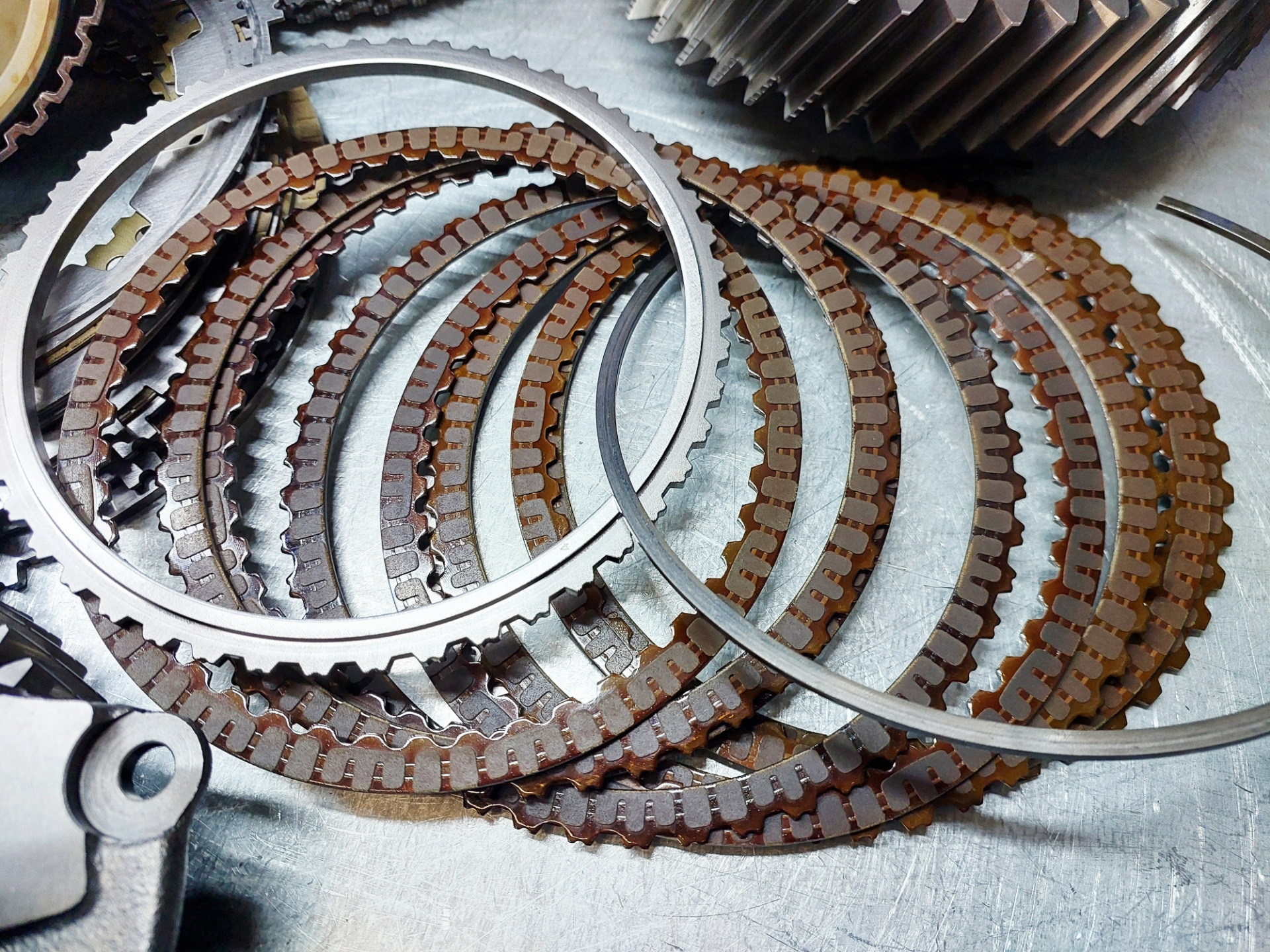

Дефектовка АКПП – выявила повреждение задиры масляного насоса, ступицы масляного насоса, сгоревшие пакеты фрикционных дисков, износ тефлоновых колец, сальников. В гидроблоке присутствовало загрязнение – износились демпферы, вышли из строя и не прошли проверку по параметрам на гидростенде 4 соленоида регулировки давления.
Согласовали стоимость ремонта с клиентом, приступили к ремонту.
Провели ремонт АКПП – выполнили мойку деталей, заменили масляный насос в сборе, комплекты фрикционных дисков, комплект тефлоновых колец, комплект сальников, фильтр. Промыли и перебрали гидроблок – заменили демпферы, 4 соленоида регулировки давления. Установили новый гидротрансформатор. Выполнили монтаж, промыли систему охлаждения, заправили трансмиссионную жидкость, автомобиль протестировали, убедились в исправной работе, помыли, уведомили клиента о готовности.
