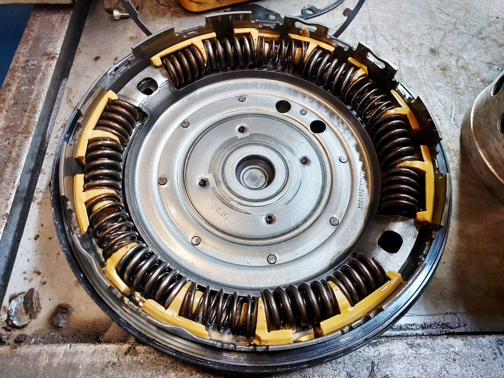

Дефектовка роботизированной коробки передач – Выявила присутствие металлической стружки с металлическими и пластиковыми осколками, разрыв пружин демпфера, разрушение пластиковых ретейнеров пружин демпфера, повреждение основания корпуса и верхней пластины корпуса демпфера (демпфер ремонту не подлежал и его было необходимо заменить на другой)

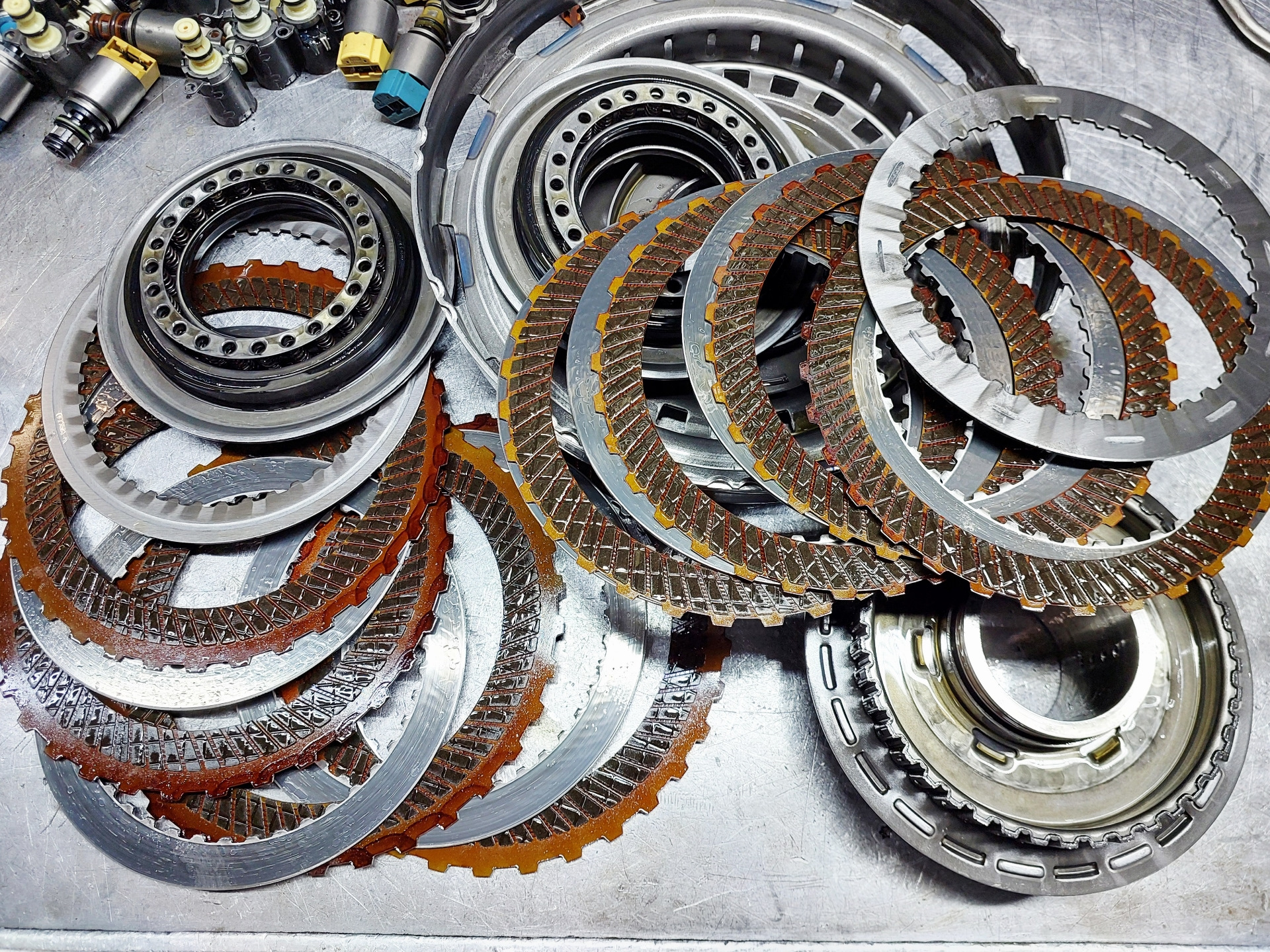

Проверка сцепления — выявила сгоревшие пакеты фрикционных дисков, износ стальных дисков, повреждение поршней.

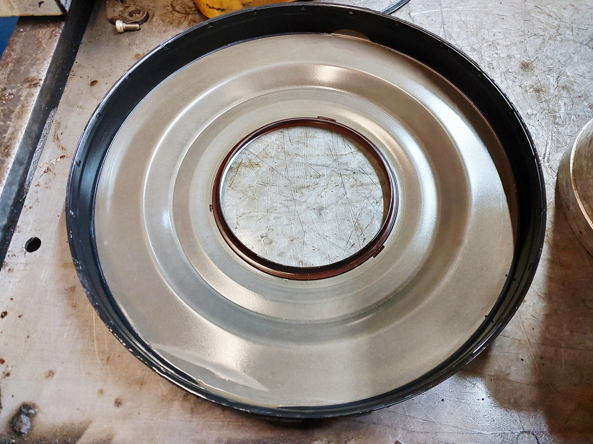

Износились тефлоновые кольца ступицы масляного насоса и сепараторная прокладка.

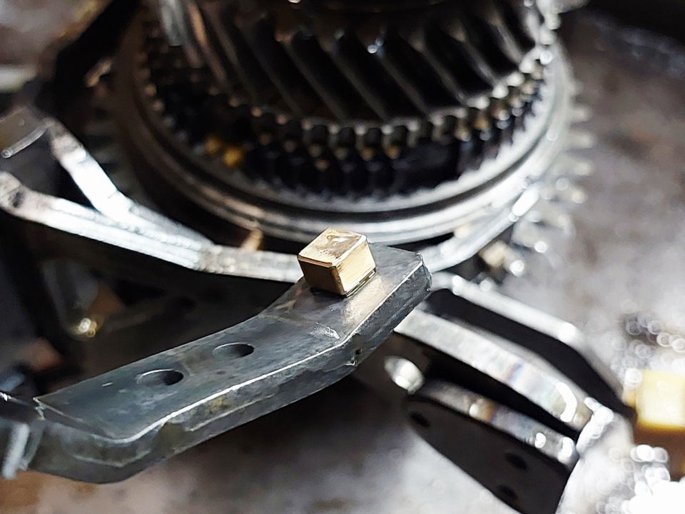

В механической части трансмиссии металлической стружкой облепило магнитные позиционеры вилок переключения, износились направляющие подушки вилок переключения передач.
Присутствовала выработка в посадочных направляющих колодцах вилкок переключения передач в основание корпуса коробки.

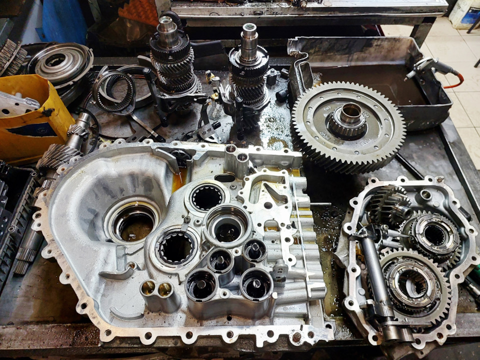

Провели ремонт – выполнили мойку деталей, отремонтировали корпус, вилки переключения передач, поменяли фильтр, фильтр картридж, комплект сальников/прокладок, произвели сборку механической части трансмиссии.
Заменили комплект сцепления, тефлоновые кольца ступицы масляного насоса, сепараторную прокладку ступицы масляного насоса. Заменили демпфер, поменяли сальник крышку. Промыли и перебрали гидроблок – установили новый комплект соленоидов регулировки давления.
