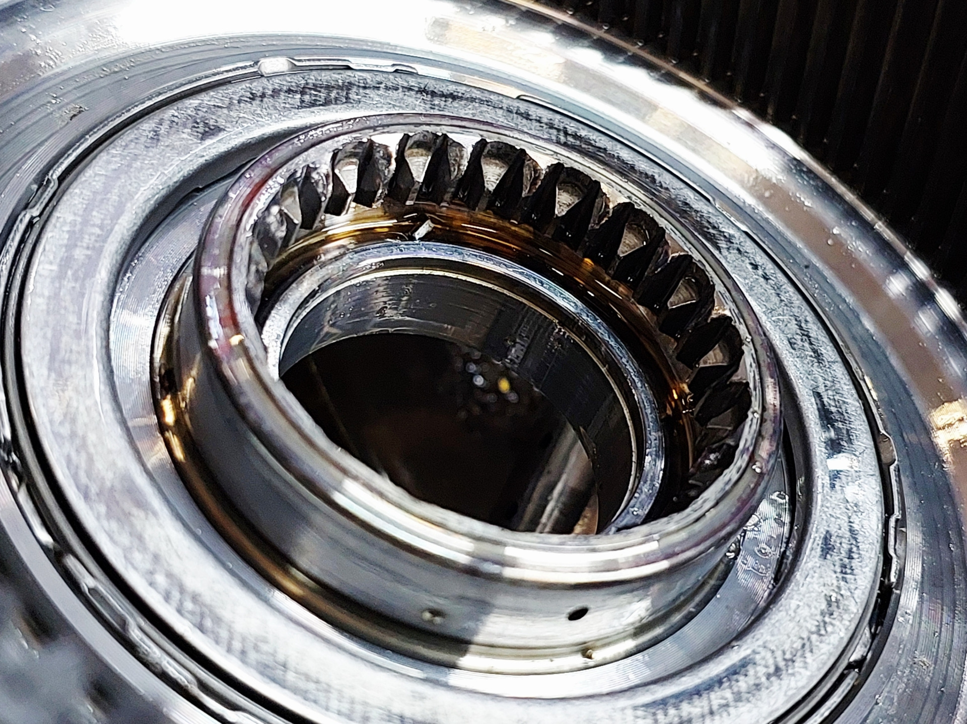

Автомобиль забрали и привезли в наш сервис на эвакуаторе.
Пропало переключение передач, АКПП встала в аварийный режим.
Диагностика показала ошибки:
P1707-72 – Цепь индикации режимов "нейтраль или "стоянка/нейтраль
P0936-64 – Датчик давления в гидравлической системе — пульсация напряжения в цепи
Договорились о снятие коробки передач, клиент пожелал присутствовать при проведении дефектовки.

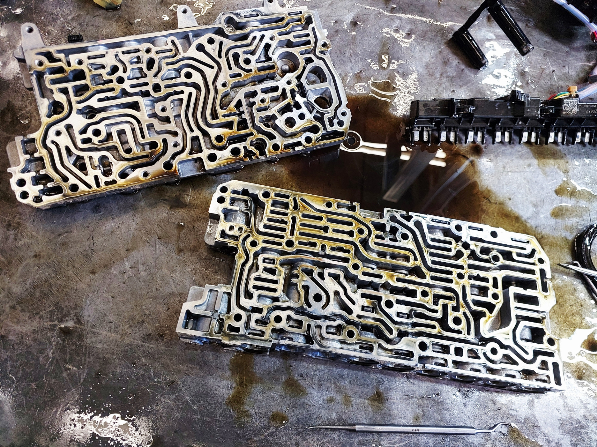

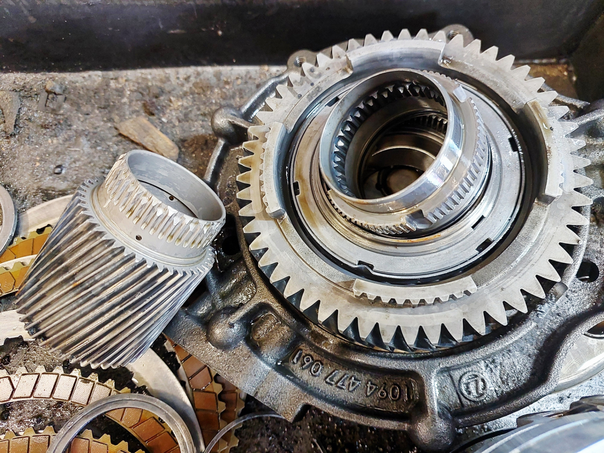

Дефектовка – выявила плохое состояние трансмиссионной жидкости, присутствие металлической стружки с частицами осколков, повреждение/скол шлицов муфты Dog Cluch, повреждение шлицов ступицы Dog Cluch, повреждение шлицов обгонной муфты F и её ответной части, заедание планетарной передачи, повреждение барабана сцепления В, износ фрикционных дисков, сальников, присутствовал люфт опорных обойм подшипников в корпусе. В гидроблоке присутствовало сильное загрязнение – начали залипать/заклинивать клапаны регулировки давления, все соленоиды регулировки давления успешно прошли промывку и проверку по параметрам на гидростенде, износились сепараторная пластина. В гидротрансформаторе подгорели фрикционные накладки диска блокировки, износился сальник ступицы турбины.
Согласовали стоимость ремонта с клиентом, приступили к восстановительным работам.
Провели ремонт АКПП — выполнили мойку деталей, отремонтировали корпус, заменили планетарную передачу, барабан B, вал Dog Cluch, ступицу Dog Cluch, муфту F с ответной частью, комплект фрикционных дисков, комплект сальников, фильтр. Промыли и перебрали гидроблок – поменяли сепараторную пластину, установили обратно штатный комплект соленоидов регулировки давления. Отремонтировали гидротрансформатор. Выполнили монтаж, промыли систему охлаждения, заправили трансмиссионную жидкость, автомобиль протестировали, убедились в исправной работе, помыли, уведомили клиента о готовности.
