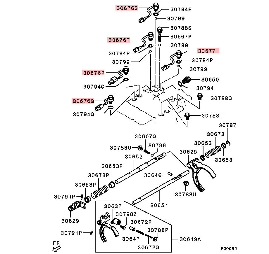

На Pajero SPORT 2 поколения, как и на обычных паджеро, на раздатке стоят 5 датчиков положения. \
Не все знают, а многие ищут, что номера некоторых датчиков сменились. Поддельщики пока это пропустили, а обыватели тщетно покупают датчики по 7000 рублей за штуку.

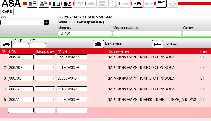

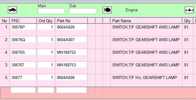

Старая раскладка номеров (артикулов) в соответствии с PNC (номер запчасти на схеме):
Новая раскладка:

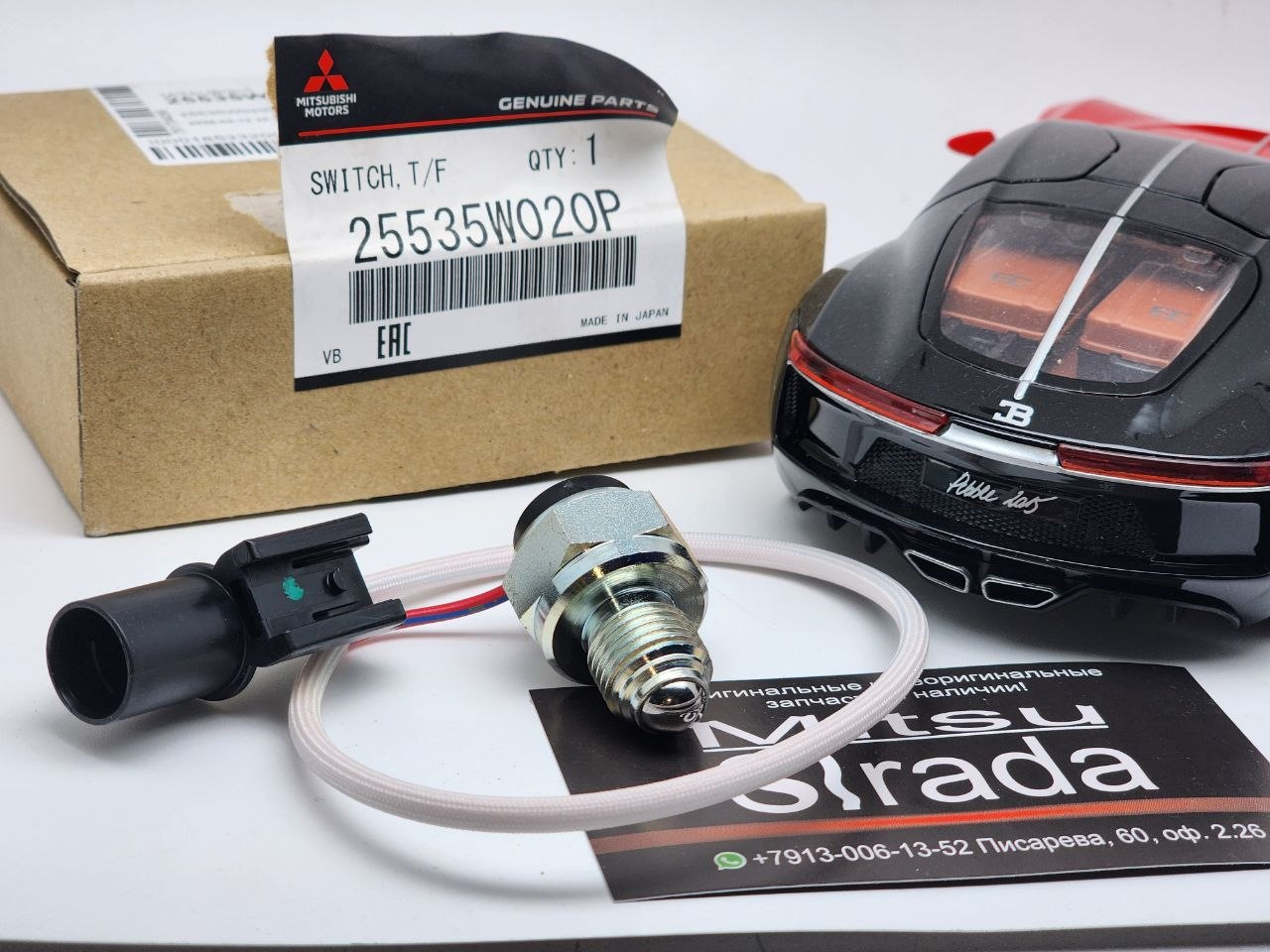

Итак, 5 датчиков: 8604A007 (коричневая круглая фишка, шарик на конце) — сменился на 25136W030P, 8604A026 (черная круглая фишка, шарик на конце) = 25535W020P, 8604A006 (белая круглая фишка, штырь!) = 25536W030P, MN168753 (коричневая круглая фишка, штырь) = 25136W060P, MN168752 = 25535W040P черная круглая фишка, штырь.

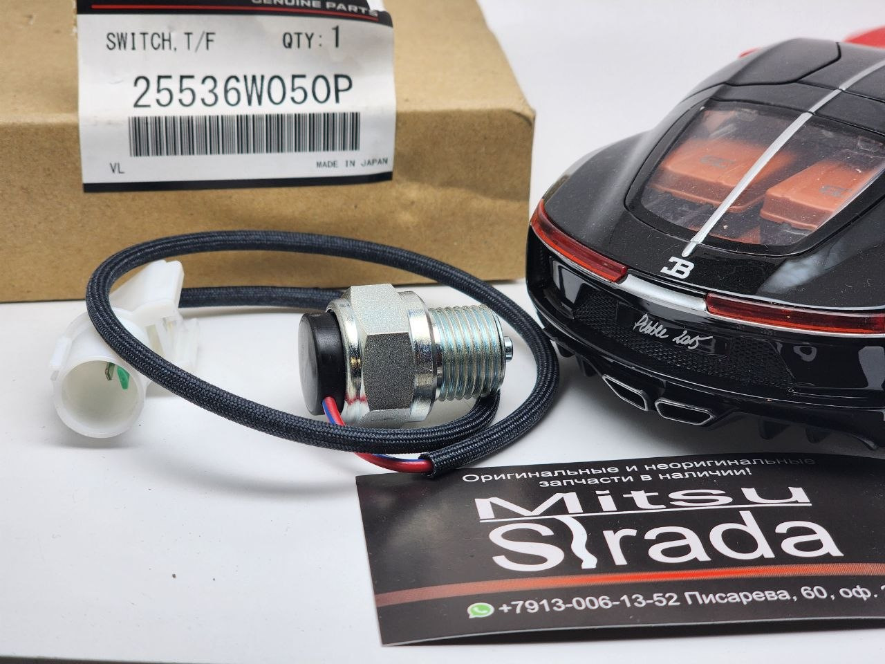

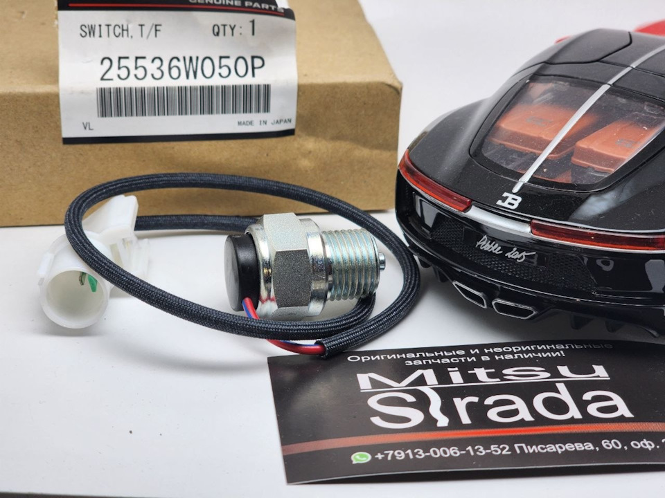

+ есть датчик пониженной передачи MN168614 = 25536W050P
Ниже фото-пример новых датчиков.
