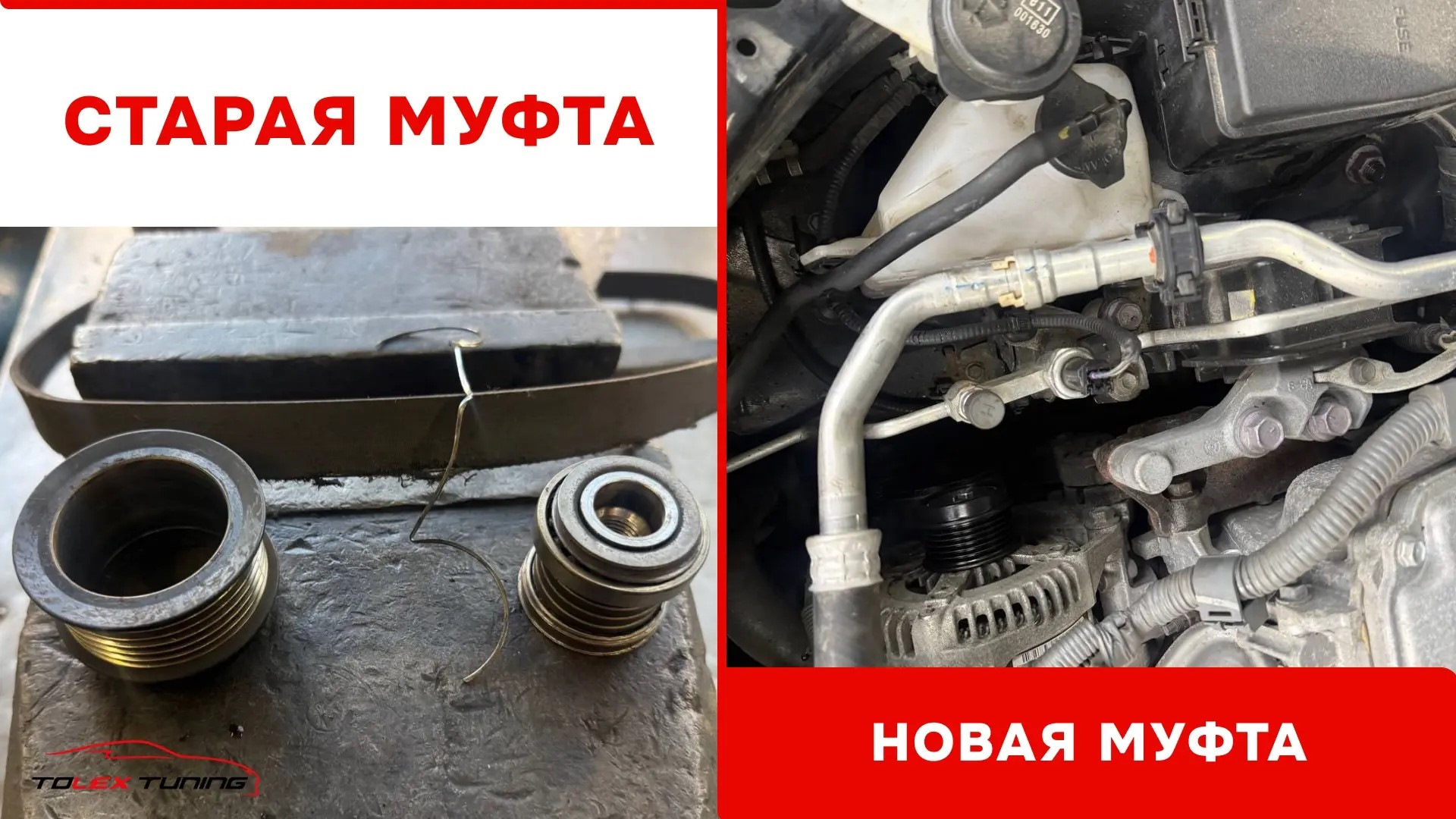

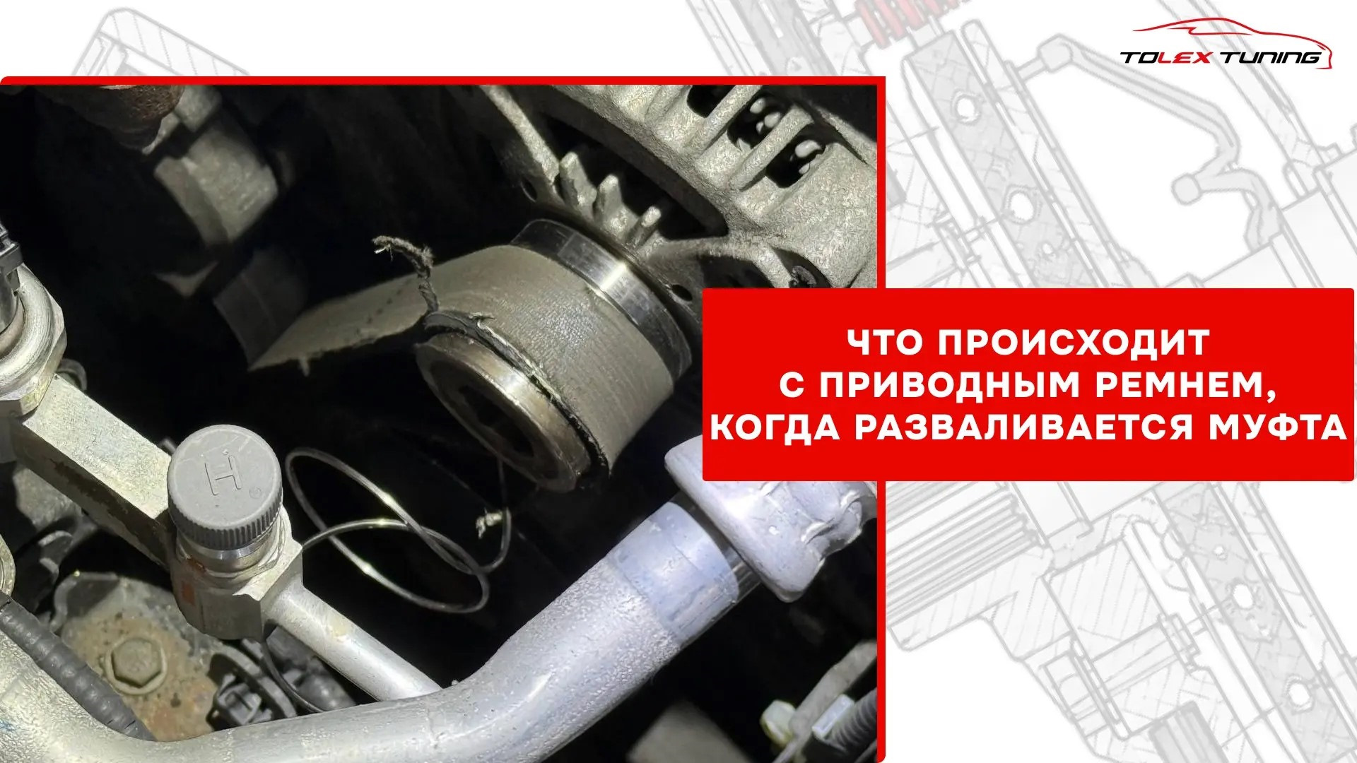

К нам первично обратился клиент с достаточно частой поломкой — развалилась обгонная муфта. Это распространенная проблема именно среди новых клиентов, так как в сервисах ТО означает лишь замену фильтров и масла, а на обязательную проверку всех узлов обычно "забивают". В автомобиле большое количество запасных частей не подлежат замене по регламенту, но это не значит, что они вечные. Обгонная муфта как раз является одной из этих запчастей.
Обгонная муфта — это не просто шкив. Это устройство с подшипниками и роликами, которое гасит рывки и вибрации от работы двигателя, защищая ремень, натяжитель и сам генератор . Когда она изнашивается, она перестаёт выполнять свою функцию. Самая частая проблема — заклинивание . В этом случае муфта работает как обычный жёсткий шкив, и вся нагрузка от инерции генератора передаётся на ремень и натяжитель.
Последствия могут быть серьёзными:
· Повышенный износ и обрыв ремня — ремень начинает «дергаться», вибрировать, быстрее изнашивается и в итоге может порваться, и вы останетесь без генератора, а в некоторых случаях — и без помпы (если она приводится тем же ремнём) .
· Поломка натяжителя — из-за повышенных вибраций может разрушиться кронштейн натяжителя, что уже потребует более дорогого ремонта .
· Выход из строя самого генератора — если муфта разрушится, это может привести к деформации вала генератора .
Как вы уже поняли по фото, муфта развалилась почти полностью, и только после этого наш клиент услышал, что под капотом что-то не так. Машина приехала к нам на эвакуаторе, клиент решил не рисковать, но пары проеханных км хватило, что повредить ремень.
