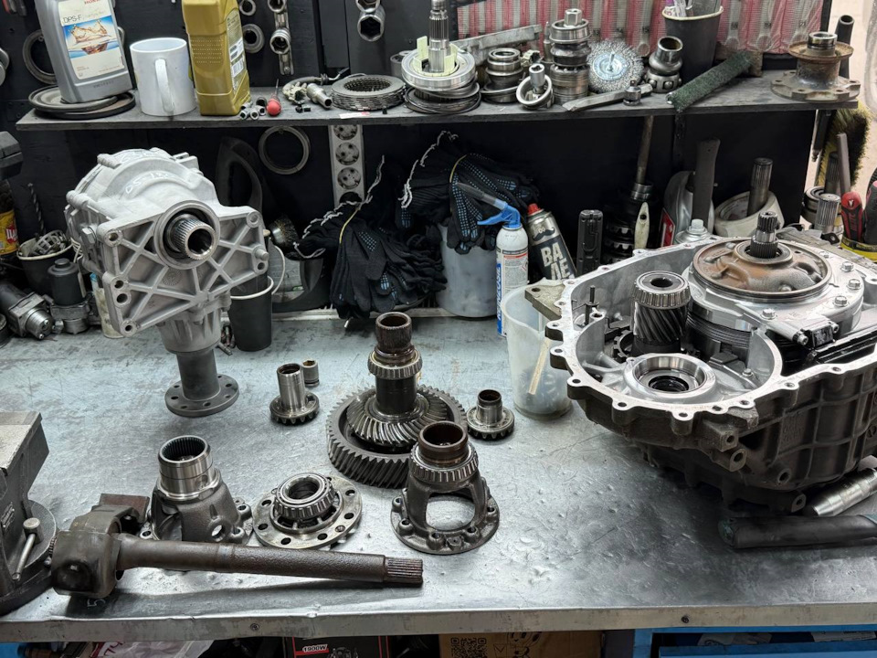

Диагностика началась с задних колес, их покрутили, кардан крутится, а крутящий момент на передние колеса не передается, значит шлицы точно стерты, снимаем раздатку и коробку.
После снятия раздатки стало видно, что шлицевое соединение стерто и на валу раздаточной коробки, и в чашке дифференциала.
Почему стираются шлицы?
Основная причина — влага, которая попадает в шлицевое соединение . Со временем рабочая поверхность промежуточного вала начинает ржаветь, сальник повреждается и уже не удерживает влагу, после чего коррозия и загрязнения ускоряют разрушение шлицевого соединения.
Для ремонта необходимо заменить чашку дифференциала и вал раздатки углового редуктора. Если поменять что то одно, то такое соединение быстро сорвет и опять не будет полного привода.
Помимо этого поменяли муфту полного привода, так как она сильно текла. Такая проблема появляется после потери муфтой герметичности, часто это приводит к сгоранию фрикционов и насоса. Важно следить за агрегатами, потому что любое протекание может привести к дорогостоящему ремонту.
Итак, что сделали:
✔ сняли раздаточную коробку и коробку передач;
✔ выполнили дефектовку КПП и раздаточной коробки;
✔ заменили чашку дифференциала на новую;
✔ заменили все сальники КПП и раздаточной коробки;
✔ обработали все шлицевые соединения специальной пластичной смазкой.
✔ установили восстановленную раздатку и КПП;
✔ залили новое масло раздаточную коробку;
✔ сделали частичную замену масла в коробке;
✔сняли муфту;
✔поставили восстановленную с усиленной корзиной фрикционов;
✔ выполнили контрольную проверку.
После восстановления шлицевого соединения полный привод снова работает штатно. На выполненные работы по восстановлению полного привода сервис предоставляет гарантию 2 года, а на муфту год без ограничения пробега. Такой ремонт делается за 6-7 часов и в тот же день машина уезжает с рабочим полным приводом.
