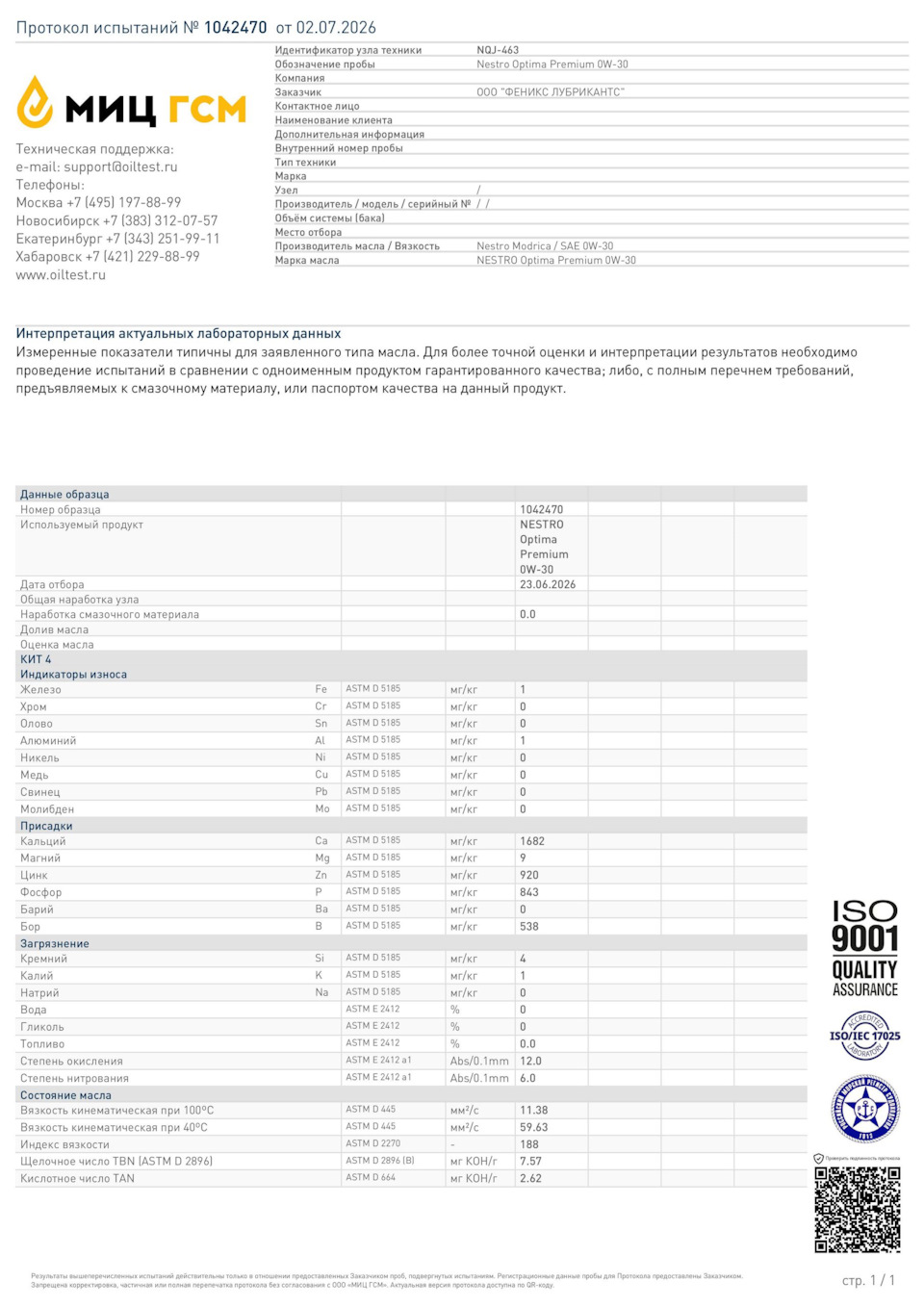

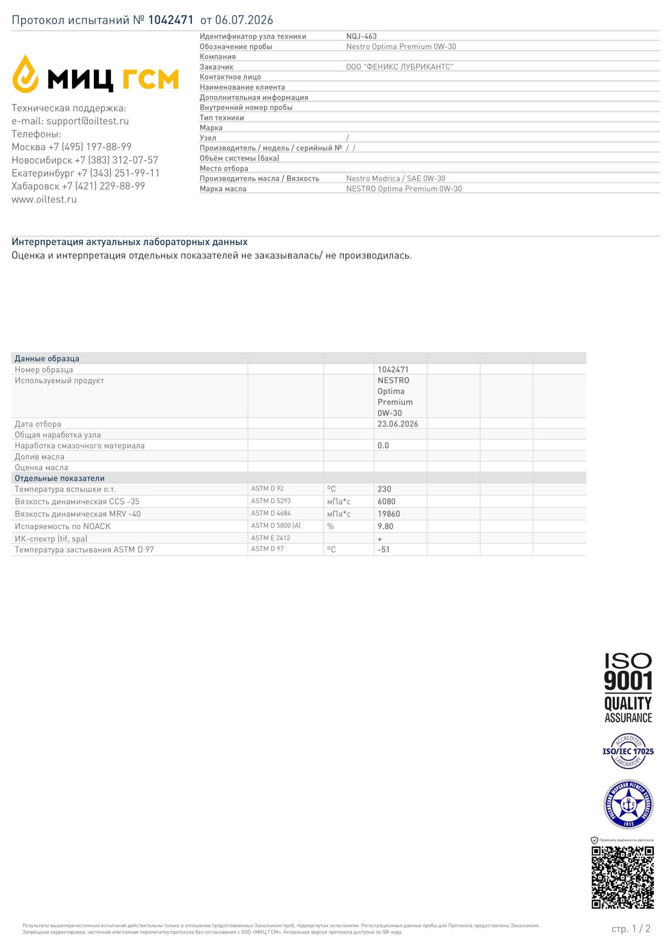

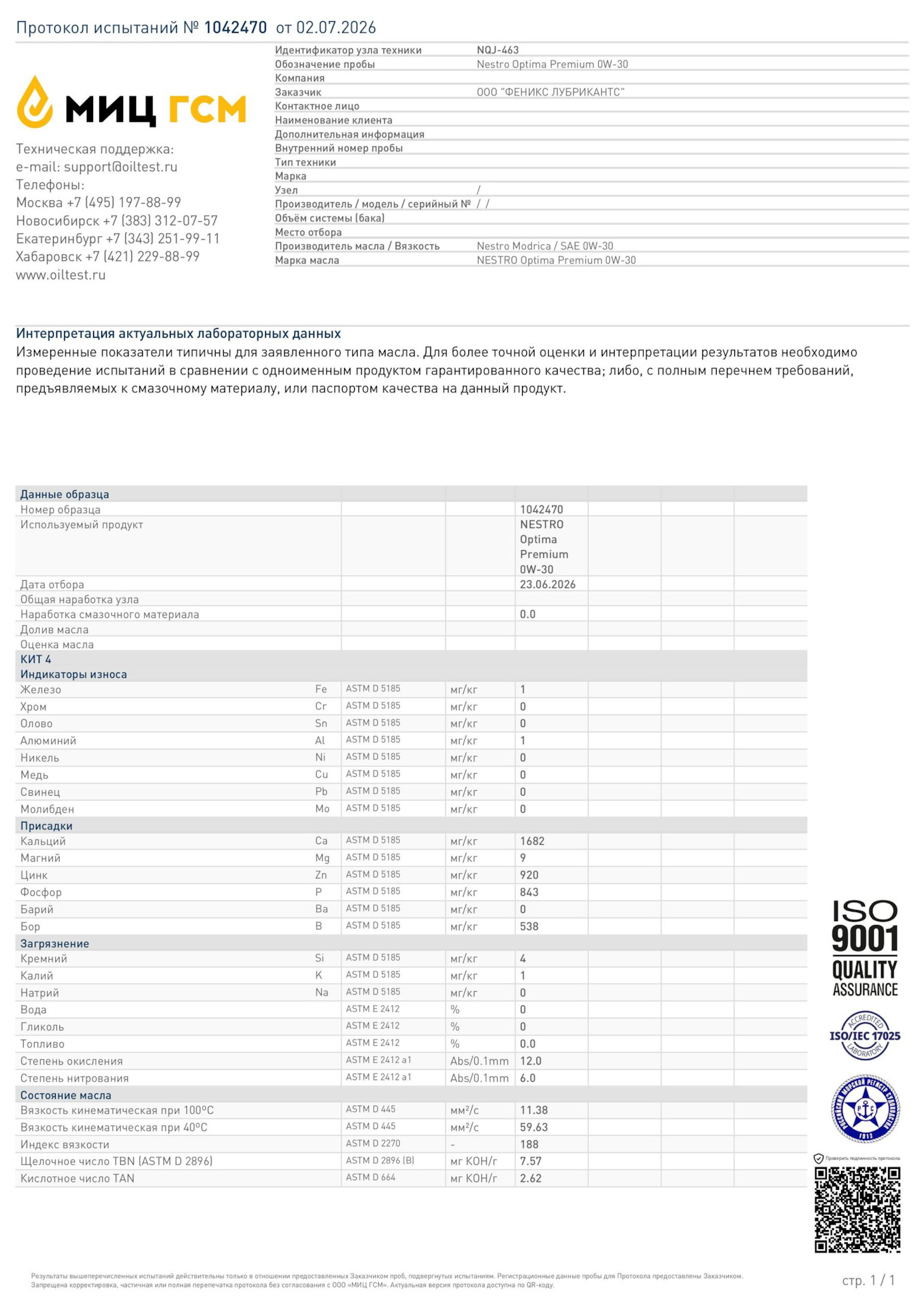

Результаты анализа

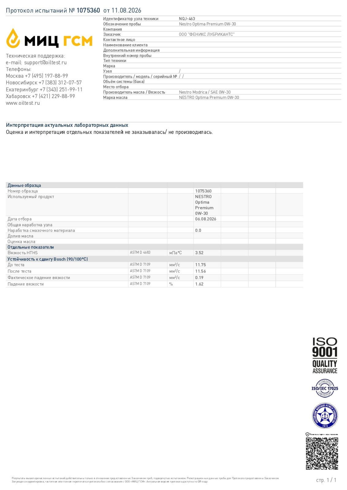

Отдельно отметим высокую устойчивость масла к сдвиговым нагрузкам, проверенную на стенде Bosch: в течение 90 циклов теста снижение вязкости масла при 100 °С составило всего 0,19 мм²/с, или 1,62% от изначального значения вязкости. Это свидетельствует о стабильности используемого в рецептуре Nestro Optima Premium 0W-30 загустителя, позволяющего сохранять вязкость масла в течение всего срока службы даже при экстремальных нагрузках.
