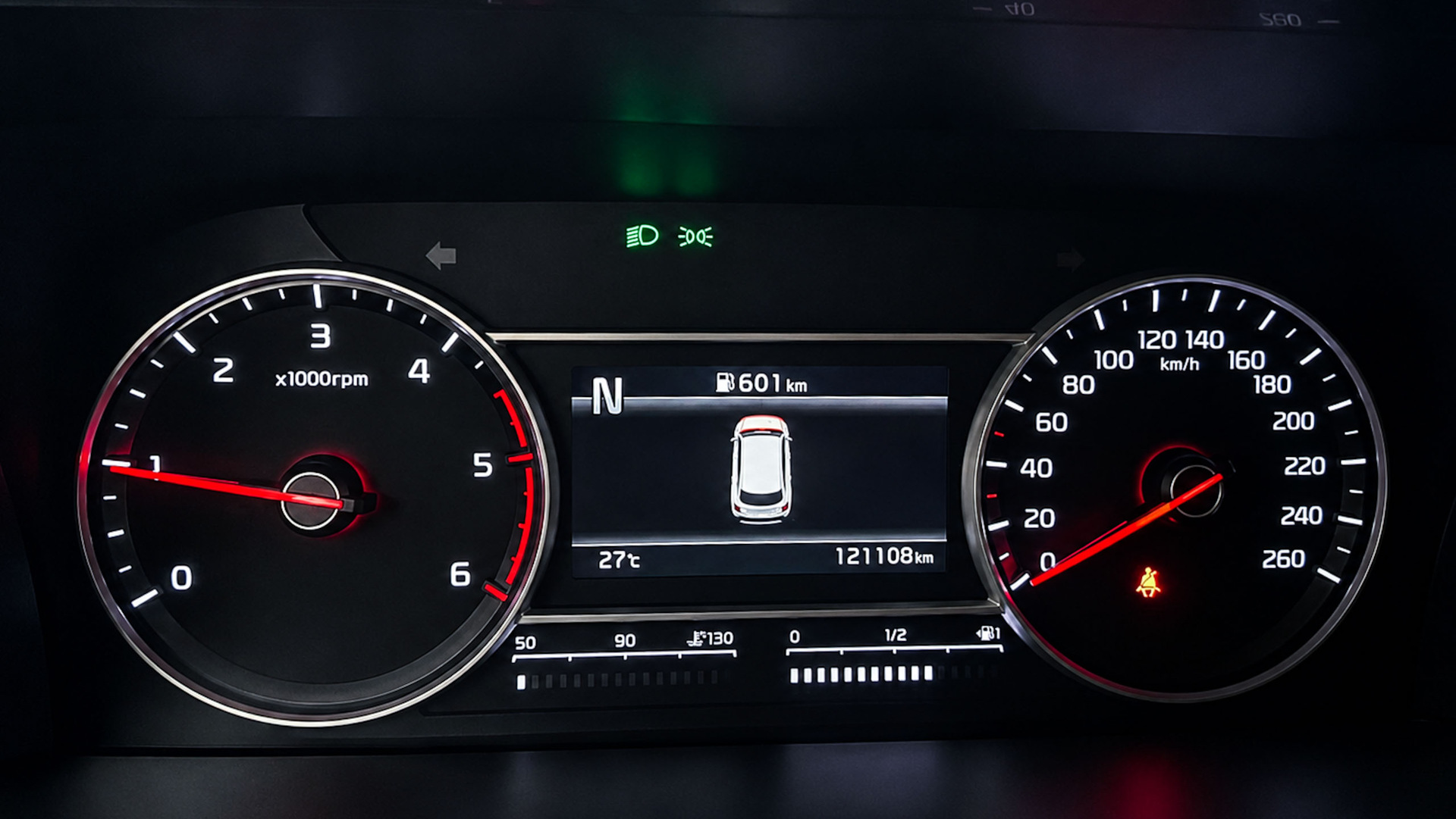

Пробег: 121 108 км

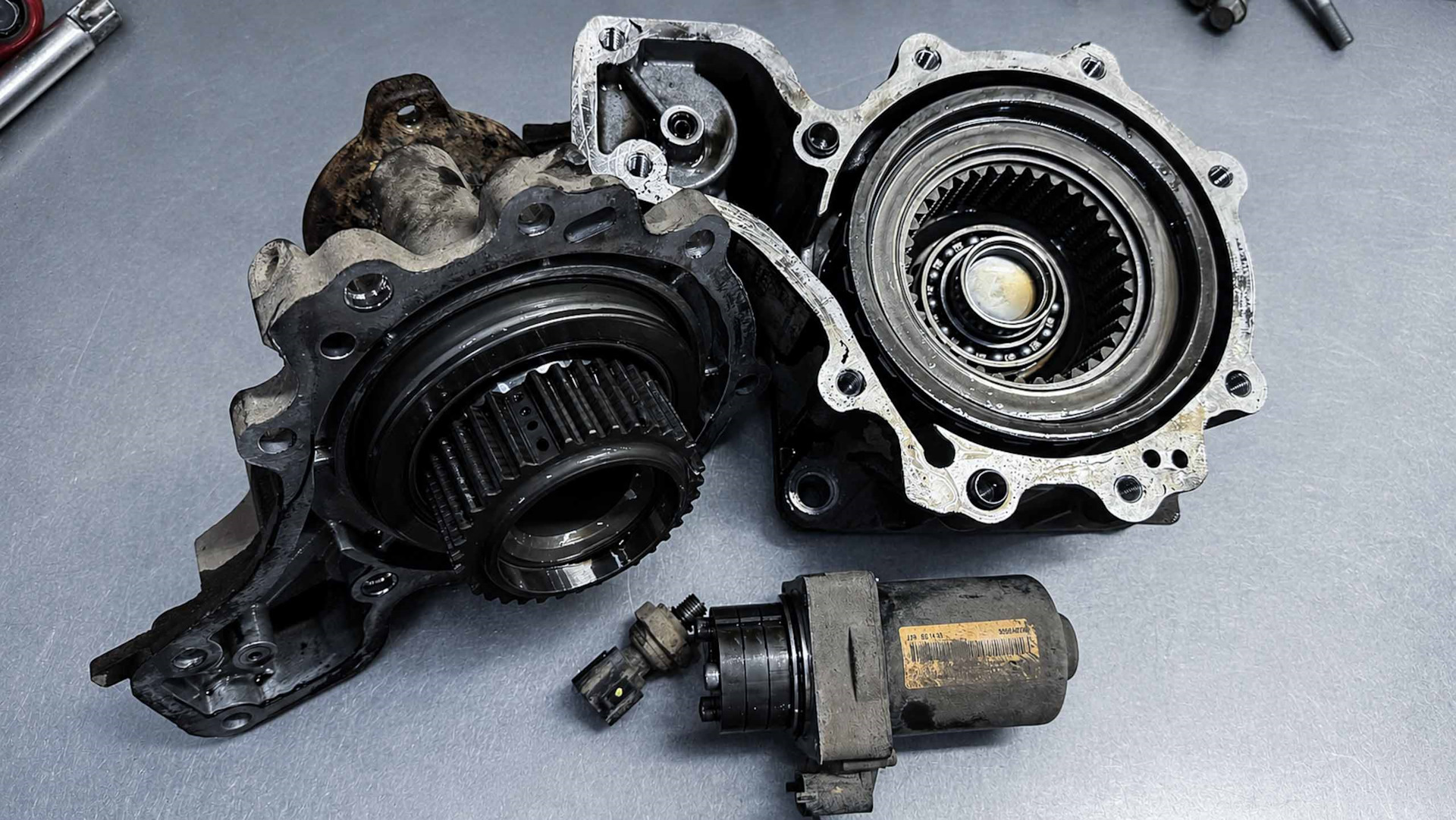

Масло в муфте рекомендуется менять не реже чем раз в 60 000 км. За это время в него попадают продукты износа фрикционных дисков. Они засоряют клапаны, которые управляют потоком масла, и полный привод начинает подключаться с задержкой.
Простой заменой масла эти отложения не убрать, поэтому муфту сняли и разобрали. Старое масло слили полностью, фрикционы и корпус очистили, залили 0,5 л нового Motul ATF VI. Собрали на свежий герметик и поставили на место.
