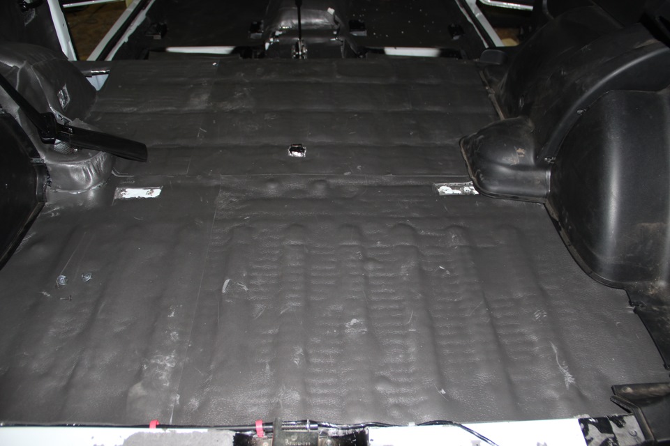

Представляю Вашему вниманию, хороший стандартный вариант шумоизоляции на Ниву.

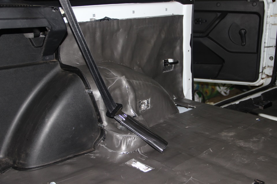

Полы и багажник, т.е. весь низ автомобиля, включая задние арки, проклеен вибродемпфирующим материалом Шумофф М4, порядка 60 листов (27*37см)
П8 — 6 листов, П4 — 9 листов.

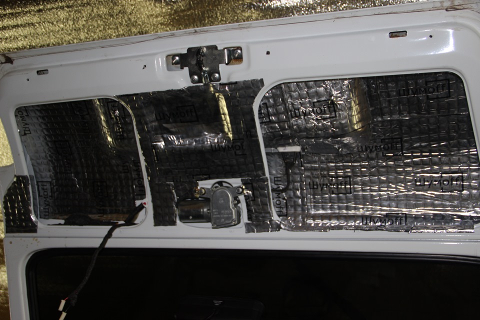

Двери, крылья и задняя дверь проклеены вибродемпфирующим материалом Шумофф М3. Поверх уложен шумотеплоизоляционный материал Шумофф П4.
Двери — 18 листов М3 и 3 листа П4
Задние крылья — 10 листов М3 и 4 листа П4
Задняя дверь — 5 листов М3 и 1 лист П4
Битолон 5 — 1 погонный метр
Стыки пластиковых деталей проклеены уплотнительным материалом Битолон 5.
