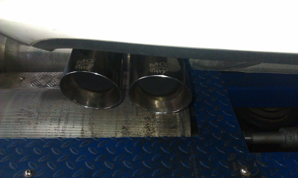

Наш STAGE 3+ включает в себя —
1. Полную 3-х дюймовую выхлопную систему из нержавейки (тихую, с резонатором) .
ФОТО
2. Наш Турбокит для stage 3 + интеркуллер . В данном случае, турбокомпрессор и интеркуллер от модели Ауди S3 2.0 TFSI. Актуатор на турбине серийный.
Турбокомпрессор мы переделываем под ТСИ двигатель.
ФОТО Турбокита и интеркуллера
3. Усиленное сцепление . В данном проекте это SPEC на 550+Нм
Все механические работы и настройка наши — powered by VTG Ukraine.
Результатом мы довольны — 343 лс и 443 Нм.
Несколько фото и график замера.

А хозяин Пасата выхлопом доволен?
очень. этот выхлоп очень тихий… до 3-4 тыс вообще как сток, а после начинает бурчать тихонько. Вот у человека такой же выхлоп стоит, можешь спросить.
