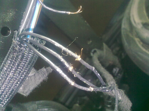

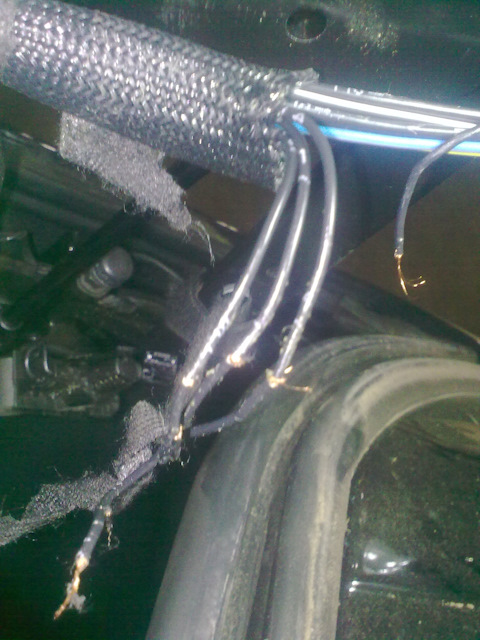

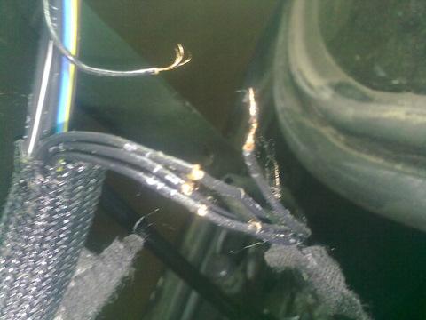

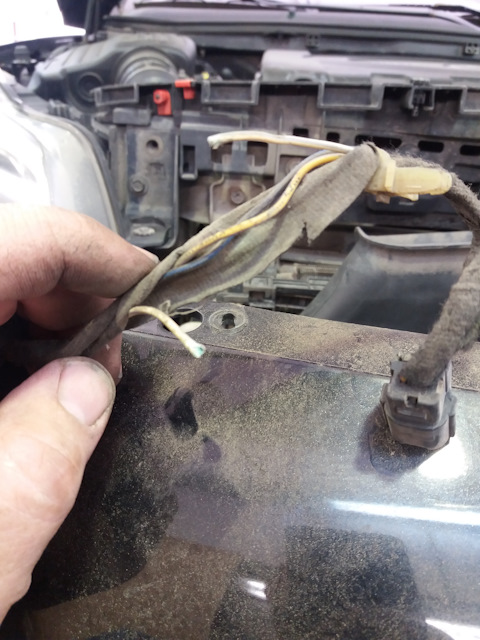

Кнопка открывания багажника Тахо (ремонт).
Тахо 900 с известной проблемой. Не открывается пятая дверь с кнопки в дверной ручке. Причина обычно кроется в отгнивших проводах самой кнопки. Это в большинстве случаев можно починить. Сейчас рассмот…

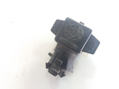

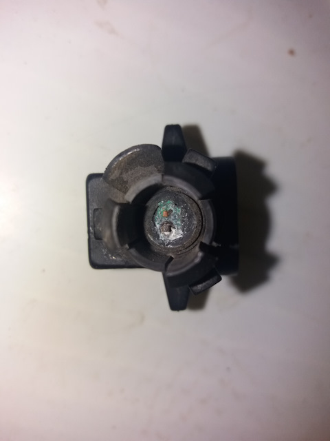

Датчик температуры завис.
Опель Фронтера 2002 года. Показывает всё время -3°. Как всегда, начинаем с внешнего осмотра. Разъём сняли — всё чисто. Осматриваем датчик на предмет повреждений и видим причину. Сломан чувствительный…

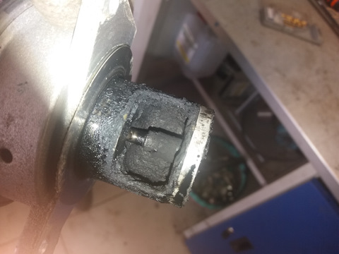

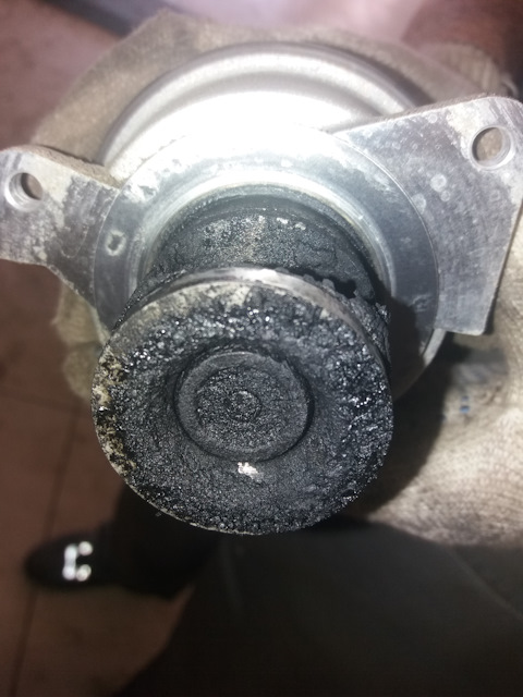

Трейлблейзер и EGR.
Шевроле Трейблейзер 2013 года с дизельным мотором. Прибыл с жалобой на работу ДВС. Периодически загоралась лампа "чек" и на табло выскакивала надпись "мощность двигателя ограничена.…

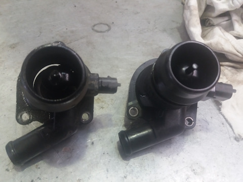

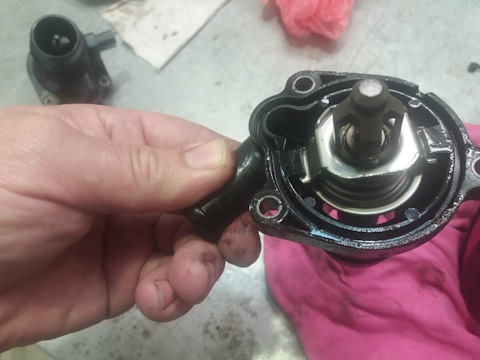

Чтоб "карлссон" не вернулся…без приглашения))
Шевроле Круз 1.4 турбо. Прибыл с жалобой на работу вентилятора охлаждения, который молотит не переставая. Аж уши закладывает. "Карлссон" приехал. Надолго. Подключили MDI — ошибка по зависан…

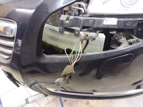

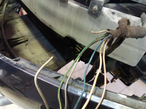

Куда девался парктроник.
А никуда. Есть, но не работает. Причём, по дурацкой идее инженеров ГМ, ни перед, ни зад. Читаем ошибки. Передний крайний справа сенсор — обрыв цепи. Обычно в таких случая самый простой вариант — пере…

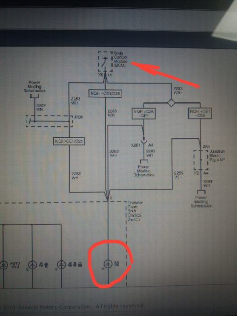

Курим косяк в ШТБ-2.
Вот и настал момент наступить на те грабли, от которых периодически предостерегаю других. Сабж. Шевроле ТБ-2. Прибыл с жалобой на работу полного привода. А именно — не переключает диапазоны при враще…

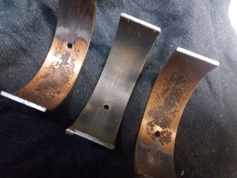

Погрызуха.

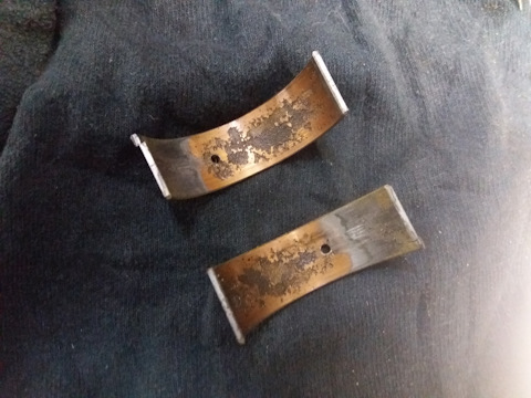

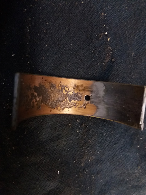

Наш хороший знакомый приехал к нам на Ниссан Максима 2005 года с жалобой на стук в моторе. Полазили, решили разбирать, поскольку стук похож на шатунный. Итог разбора на картинке. Вкладышы на двух шат…

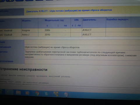

Турбо не турбо.
Опель Astra-J — очередной пациент. Мотор 1.6 л турбо. Прибыл с жалобой на посторонние звуки в двигателе при сбросе газа. Звуки похожи на металлический скрежет. Судя по всему, при резком закрытии дрос…

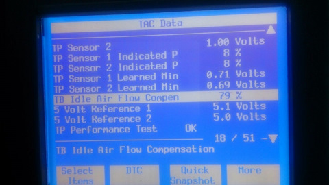

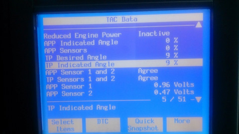

Мыть или не мыть — вот в чём вопрос. (Про дроссельную заслонку).
Тема статьи — нужно ли мыть дроссельную заслонку. Речь идёт об электронно управляемой заслонке. Конкретно коснёмся этого вопроса на Шевроле Тахо 900. Автомобиль прибыл с жалобой на холостой ход (иног…
