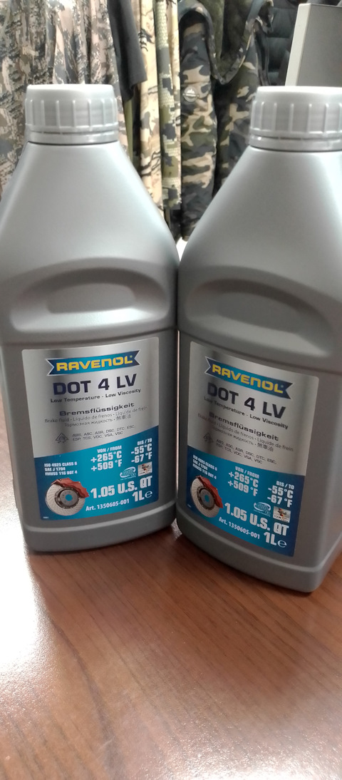

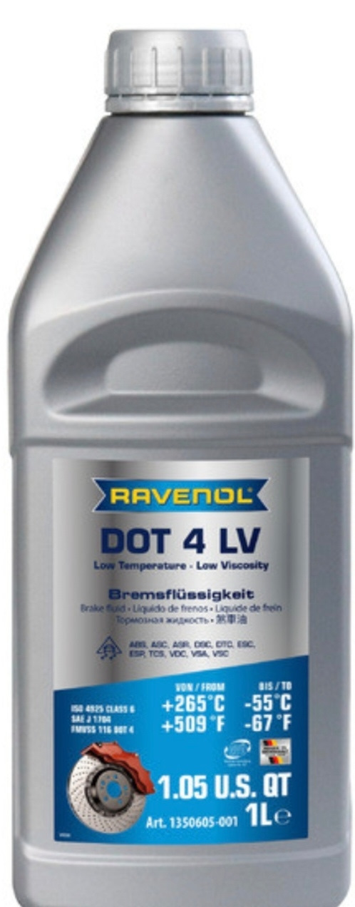

Тормозная жидкость RAVENOL DOT 4 LV, 1 литр
Характеристики детали

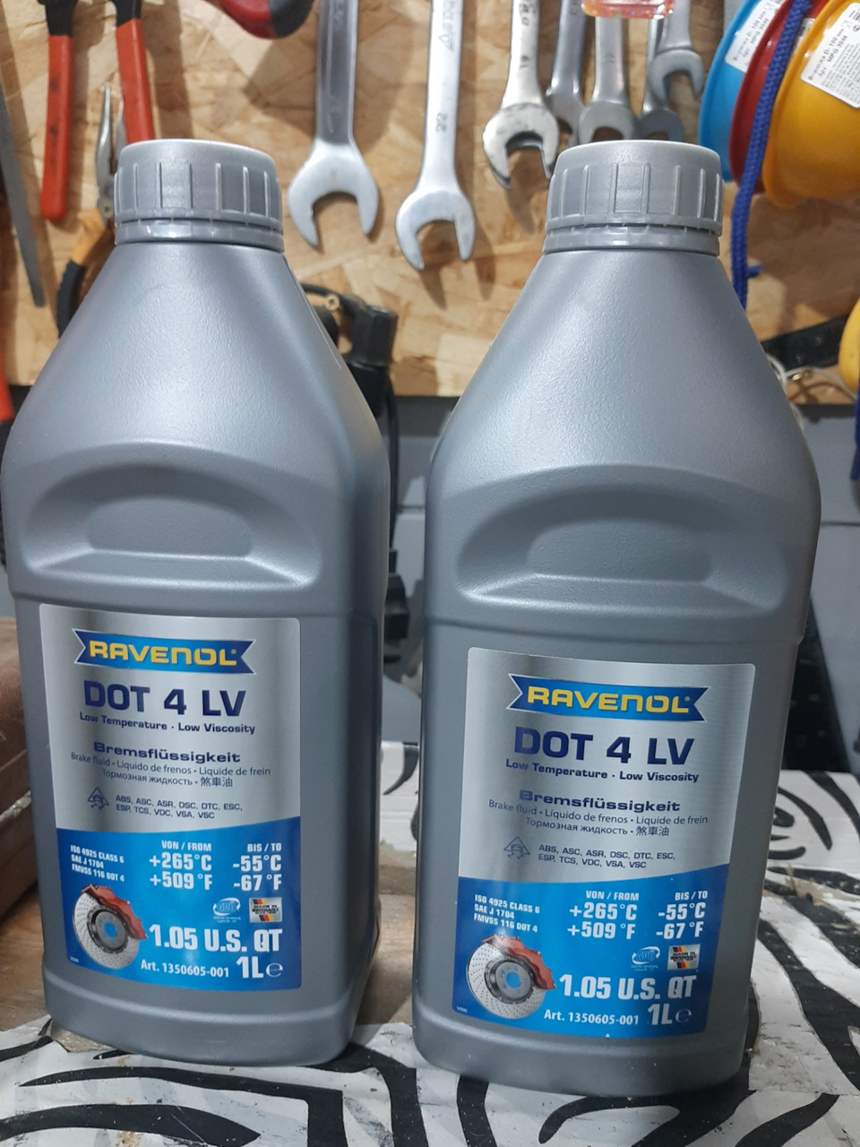

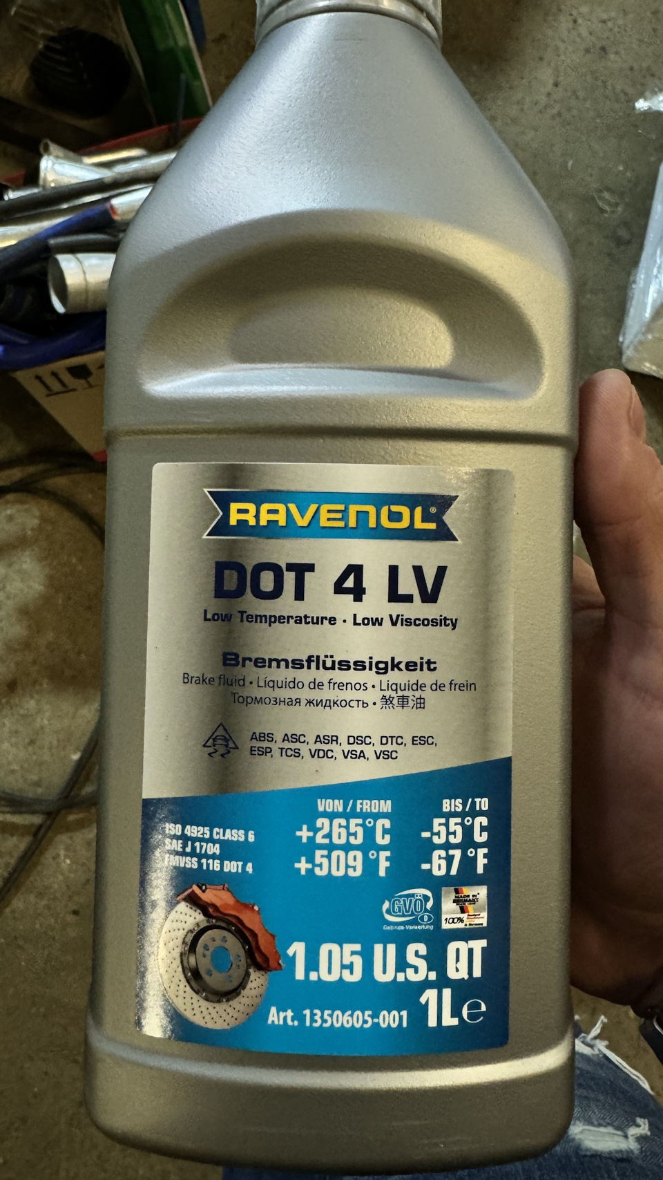

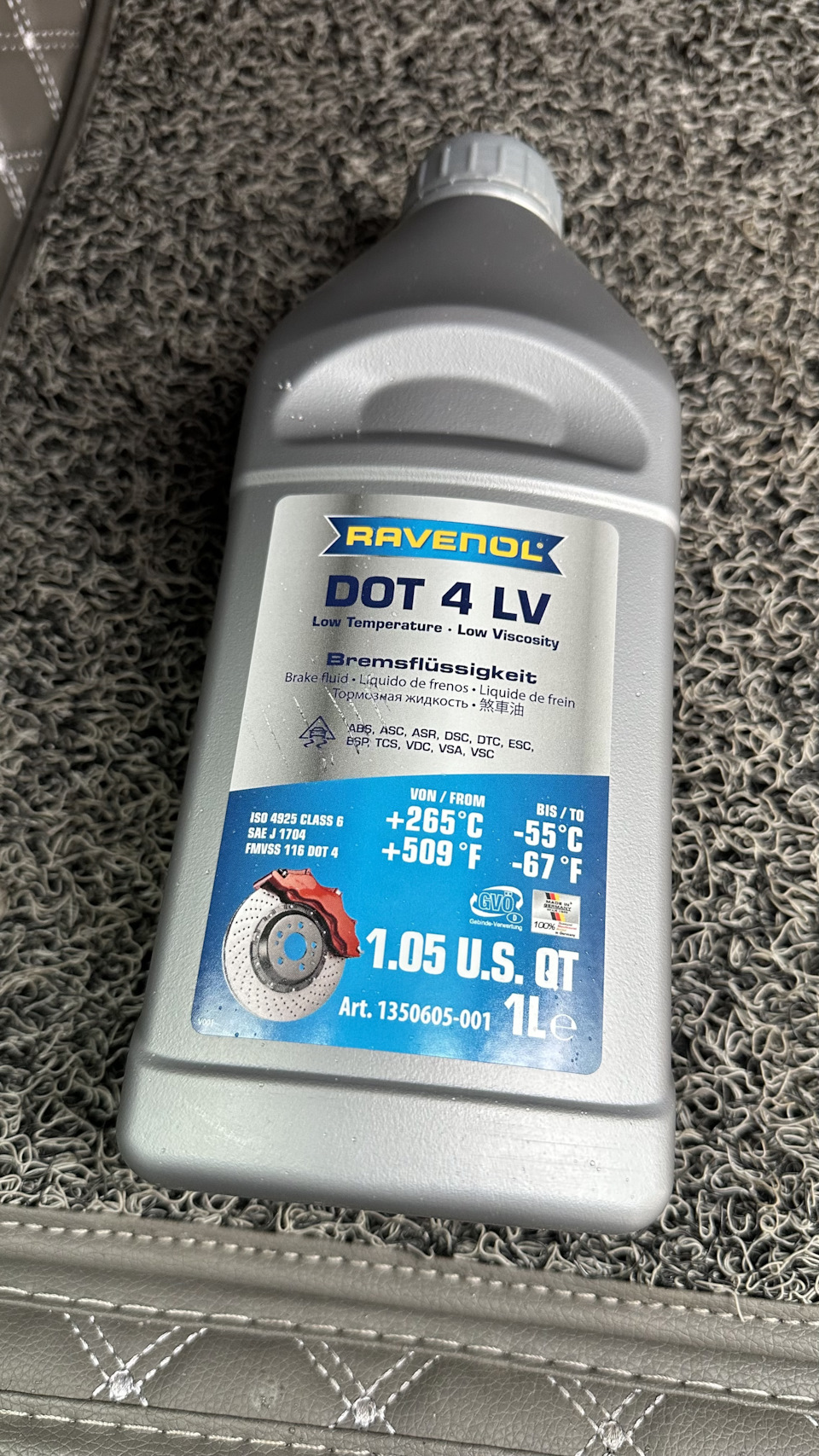

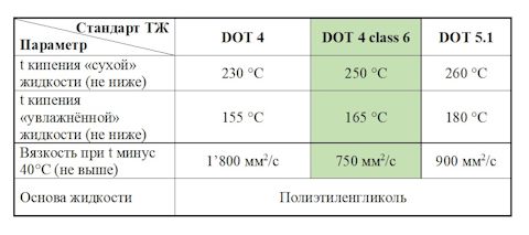

RAVENOL DOT 4 LV — тормозная жидкость (для тормозных систем и сцепления), которая соответствует последнему стандарту ISO 4925 Class 6 и превосходит его. Специальная формула RAVENOL DOT 4 LV обеспечивает соответствие жидкости международным спецификациям US FMVSS 116 DOT 3, DOT 4, SAE J 1703, SAE J 1704 и ISO 4925 (классы 3 и 4). RAVENOL DOT 4 LV благодаря низкой вязкости (максимум 750 сСт при -40°C), применяется даже при экстремально низких температурах и особенно рекомендуется к использованию к гидравлических тормозных системах и сцеплениях транспортных средств, оснащенных системами управления ESP и ABS (Electronic Stability Program). Благодаря превосходным свойствам RAVENOL DOT 4 LV даже при низких температурах потенциал безопасности механизмов повышается. RAVENOL DOT 4 LV отлично смешивается с другими тормозными жидкостями, которые соответствуют вышеуказанным спецификациям.
RAVENOL DOT 4 LV применяется для всех транспортных средств, где требуется применение тормозной жидкости по спецификации ISO 4925 Класс 6. Подходит для гидравлических тормозов и систем сцепления, рекомендуемых для автомобилей, оснащенных современными системами управления ESP и ABS (Electronic Stability Program).Рекомендуется также для использования в гидравлических тормозах и системах сцепления всех легковых автомобилей, коммерческих транспортных средств и мотоциклов, для которых указано применение жидкости такого типа на основе не минеральных масел. RAVENOL DOT 4 LV смешивается со всеми известными тормозными жидкостями такой же спецификации. Для получения полных эксплуатационных преимуществ RAVENOL DOT 4 LV всегда рекомендуется полностью заменить тормозную жидкость. Не допускается смешивание тормозной жидкости RAVENOL DOT 4 LV с жидкостями для тормозных систем на минеральной основе, например для Citroen.
ПРИДЕРЖИВАЙТЕСЬ РЕКОМЕНДАЦИЙ ПРОИЗВОДИТЕЛЯ АВТОМОБИЛЕЙ ПРИ ЗАМЕНЕТОРМОЗНОЙ ЖИДКОСТИ !ХРАНИТЕ ТОРМОЗНУЮ ЖИДКОСТЬ В ЧИСТОМ И СУХОМ МЕСТЕ. Попадание загрязнений, воды, нефтепродуктов или других материалов может привести к поломке тормозной системы или ее дорогостоящему ремонту. ХРАНИТЕ ТОРМОЗНУЮ ЖИДКОСТЬ ТОЛЬКО В ПЛОТНО ЗАКРЫТОЙ ОРИГИНАЛЬНОЙ УПАКОВКЕ, ЧТОБЫ ПРЕДОТВРАТИТЬ АДСОРБЦИЮ ВОДЫ. ВНИМАНИЕ! НЕ ЗАПРАВЛЯЙТЕ ФЛАКОН И НЕ ИСПОЛЬЗУЙТЕ ЕГО ДЛЯ ДРУГИХ ЖИДКОСТЕЙ. Утилизируйте использованную тормозную жидкость в соответствии с требованиями предписаний (ЕС 160113). Попадание тормозной жидкости может привести к повреждению лакокрасочного покрытия — при пролитии жидкости немедленно смыть большим количеством воды
Применение DOT 4 LV обеспечивает:
– Надёжное функционирование систем, оборудованных ABS
– Химическую стабильность
– Высокую смазочную способность
– Нейтральное поведение в отношении комплектующих
– Отличную текучесть при низких температурах даже в экстремальных условиях
– Совместимость со всеми тормозными жидкостями той же спецификации
